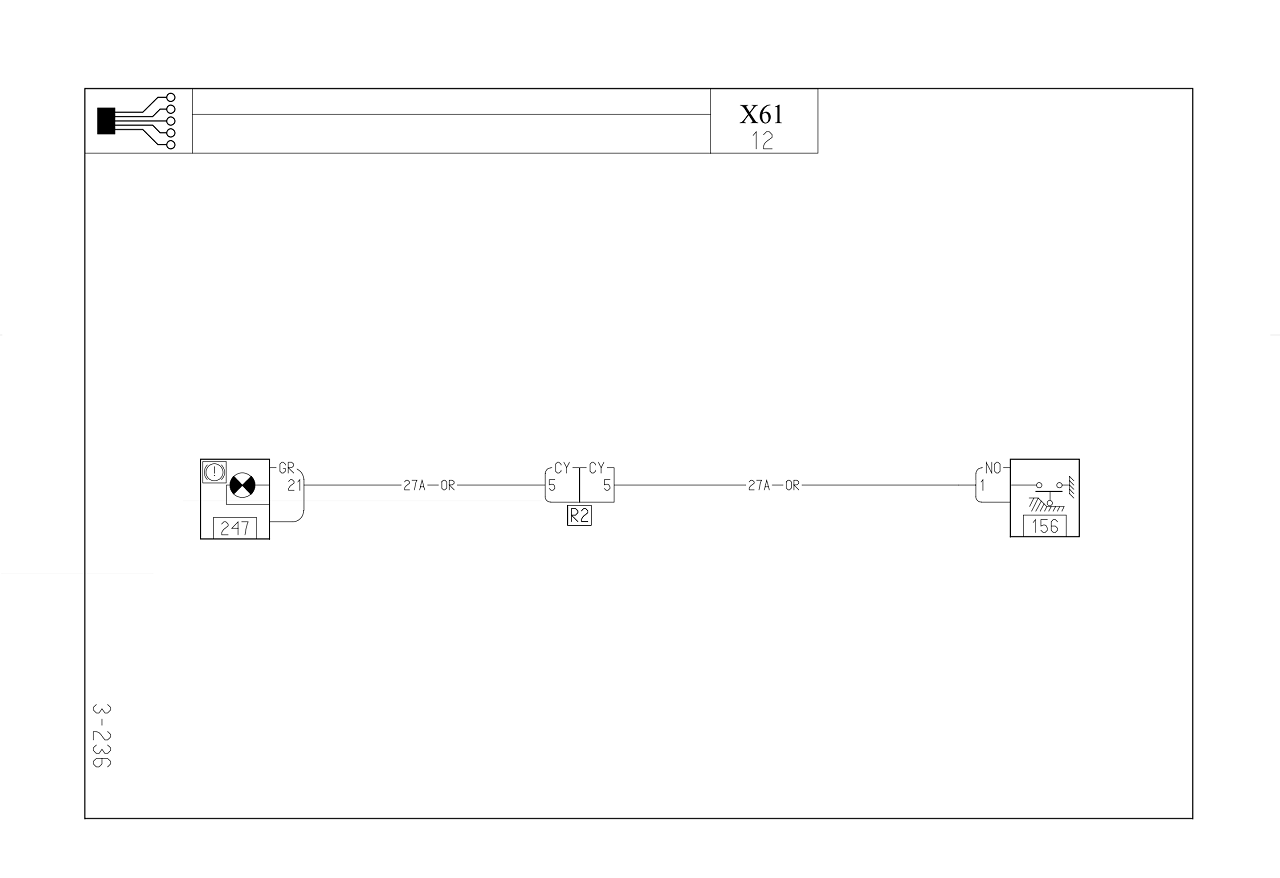

Всем здравствуйте! Появилась такая канителька: стал иногда гаснуть на приборной панели индикатор лампочки тормоза при поднятии ручного тормоза :x а может просто и сразу не включиться :x . причем ни какой закономерности нет :shock: . может барахлит какая то релюшка.... Специалисты отклкнитесь :)

реле там никакого нет :oops: провод с выключателя на ручнике через разъём R2 напрямую в 21контакт разъёма приборки
как вариант может выключатель...или пружинка в нём...либо где-то обрыв провода.

Всем здравствуйте! Спасибо за схему wolf 777, но я к сожалению из курса по физике вынес одно-пути тока неисповедимы :geek: Поэтому прошу подсказать (кто знает) где (РЕАЛЬНО!!!), а главное КАК? :? :? :? в машине эту неисправность устранить ;) ;) ;)

быстрее всего (лягушка)выключатель сигнала , стоит под рычагом стояночного тормоза(непосредственно в плотную с рычагом),снимайте центральную консоль всё там.
