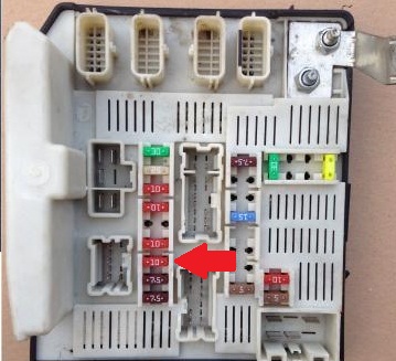

при подключении проводов к сцепному устройству произошло замыкание, теперь не работают габариты с левой стороны и радио. все остальное работает. проверил лампочки, все предохранители - в порядке, подскажите, что еще проверить

Существует еще один блок предохранителей, на форуме темы были, расположен за или под аккумулятором

Где-то тут упоминалось на форуме, что фонари задние негерметичны, в них попадает вода и замыкает контакты, горит предохранитель, а заменить его - дело нелёгкое. Кому-то тут в сервисе меняли предохранитель, так пришлось снять аккумулятор, отвернуть подставку, на которой он держится, а из-под этой подставки достать блок предохранителей, перевернуть его вверх ногами, и там находится искомый сгоревший предохранитель. На такую работу сервисмены затратили полтора часа!. Вот такой пердимонокль...

Добрый вечер всем прям не знаю что и сказать электрика на рено просто гавН..... Только закончил геморой с бензанасосом (сгорела проводка на бензанасос) Начались проблемы со светом сначало накрылись габариты передний и задний все с левой стороны через неделю накрылись стоп сигналы что касается подсветка заднего номера так вообще не помню работала или нет отвез в сервис поменяли 3 лампочки и предохранитель сняли 4600 что касается подсветки заднего номера пока выесняют гарантийный случай или нет продолжение следует.....!

тут где то уже писали что является. а вообще на место ламп проще поставить светодиоды viewtopic.php?f=6&t=21 тогда предохранитель перегорать не будет.........

Поменял лампу, такая ж ерунда..дальний есть,ближнево света нету....что делать?

Предохранитель целый?

моторный отсек - в блоке защиты и коммутации

Про блок предов под капотом и главное-как туда добраться)): viewtopic.php?f=6&t=346#p13197
Все преды Кангу2: viewtopic.php?f=6&t=20
Возможная первопричина отработки преда по свету (если её не устранить, то так и придёться лазать под аккум): viewtopic.php?f=6&t=21
