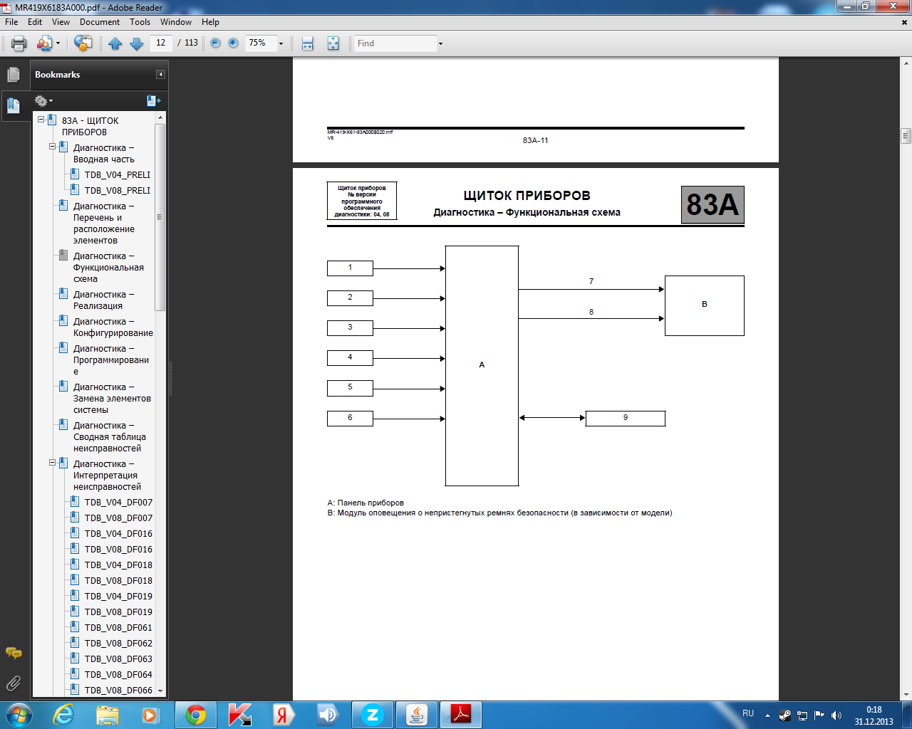

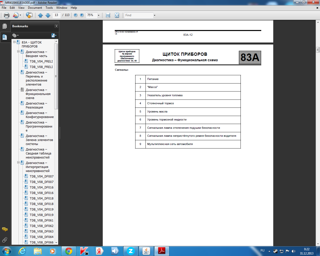

Ребята нужна помощь, нужно найти провод + тахометра, какой цвет? Перебрал все схемы электрические в электронном виде, нету! в разделе щиток приборов есть все провода кроме спидометра и тахометра, что за фигня?
Re: + тахометра не могу найти.
Сообщение ivas777 » 31 дек 2013, 01:28
Sunsetpeople писал(а):Ребята нужна помощь, нужно найти провод + тахометра, какой цвет? Перебрал все схемы электрические в электронном виде, нету! в разделе щиток приборов есть все провода кроме спидометра и тахометра, что за фигня?
Неужто у нас здесь в электросхемах нет ничего про этот провод?
Как понимаю, там мультиплексная сеть, т.к. на функциональной схеме приборке видны многие провода, а вот тахометр, по мультиплексу идёт
Или я чего-то неправильно понимаю?!
А цвет провода от преда всей приборки тебе не поможет? :geek:

я не знаю что такое мультиплекс, но в схемах наших колодка не полностью расписана, т.е. некоторых контактов не хватает почему то. Должен быть провод идущий на тахометр, но его в схеме нету!
Сообщение vlad_kyiv » 31 дек 2013, 01:32
Всё верно . Тахометр присутствует только в "цифре" .
