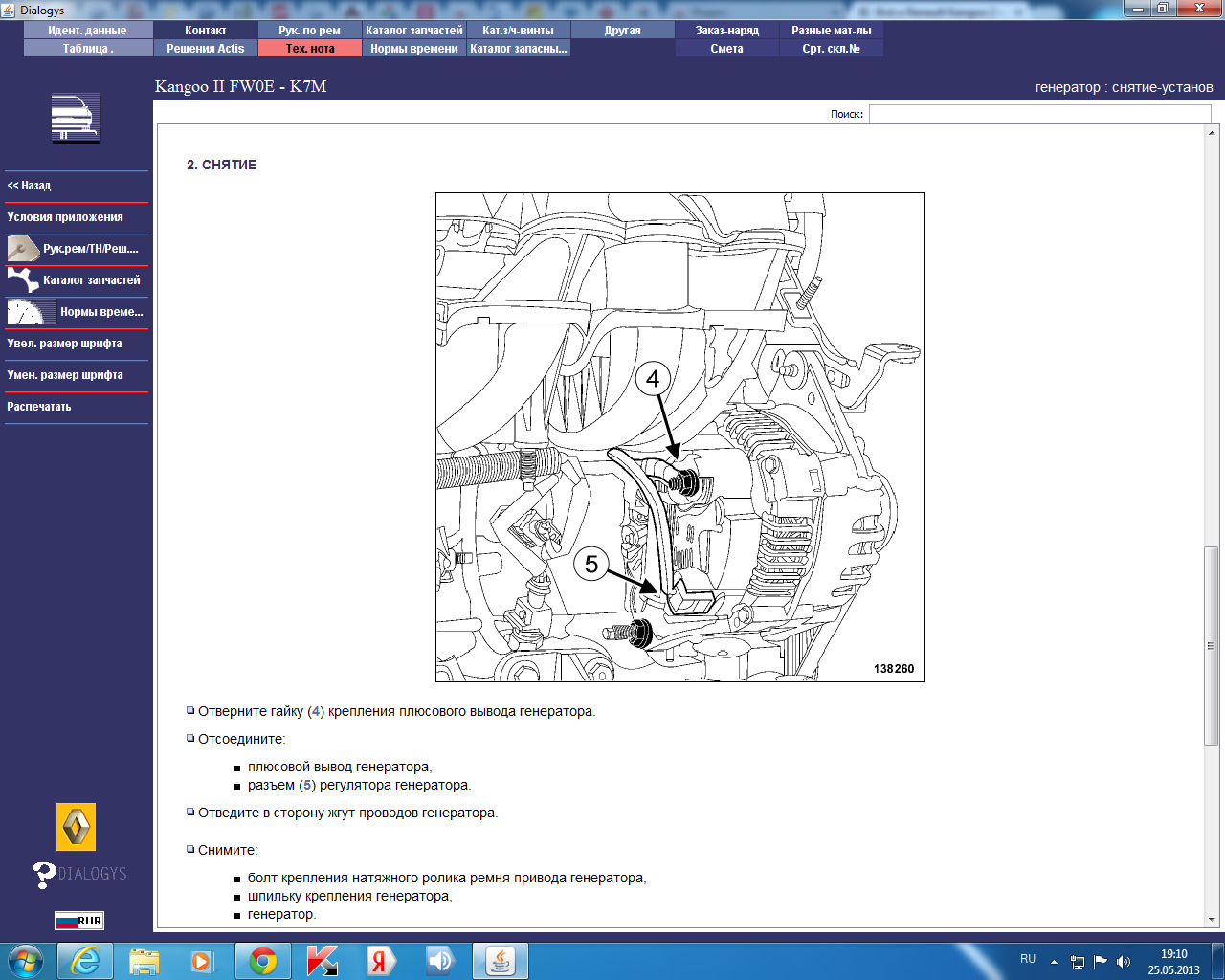

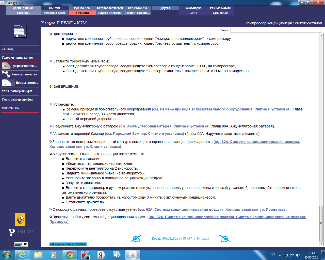

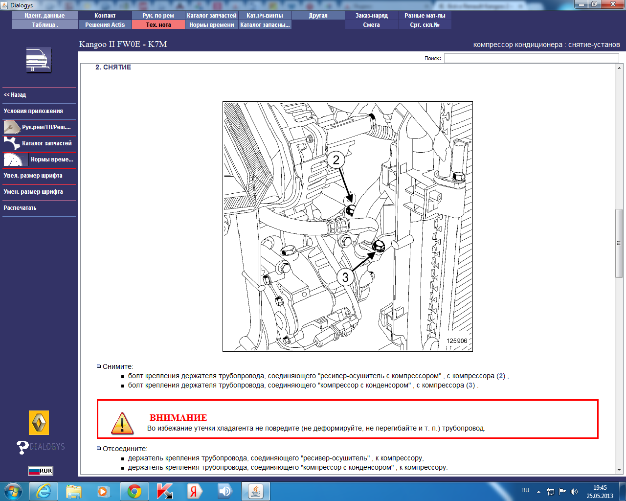

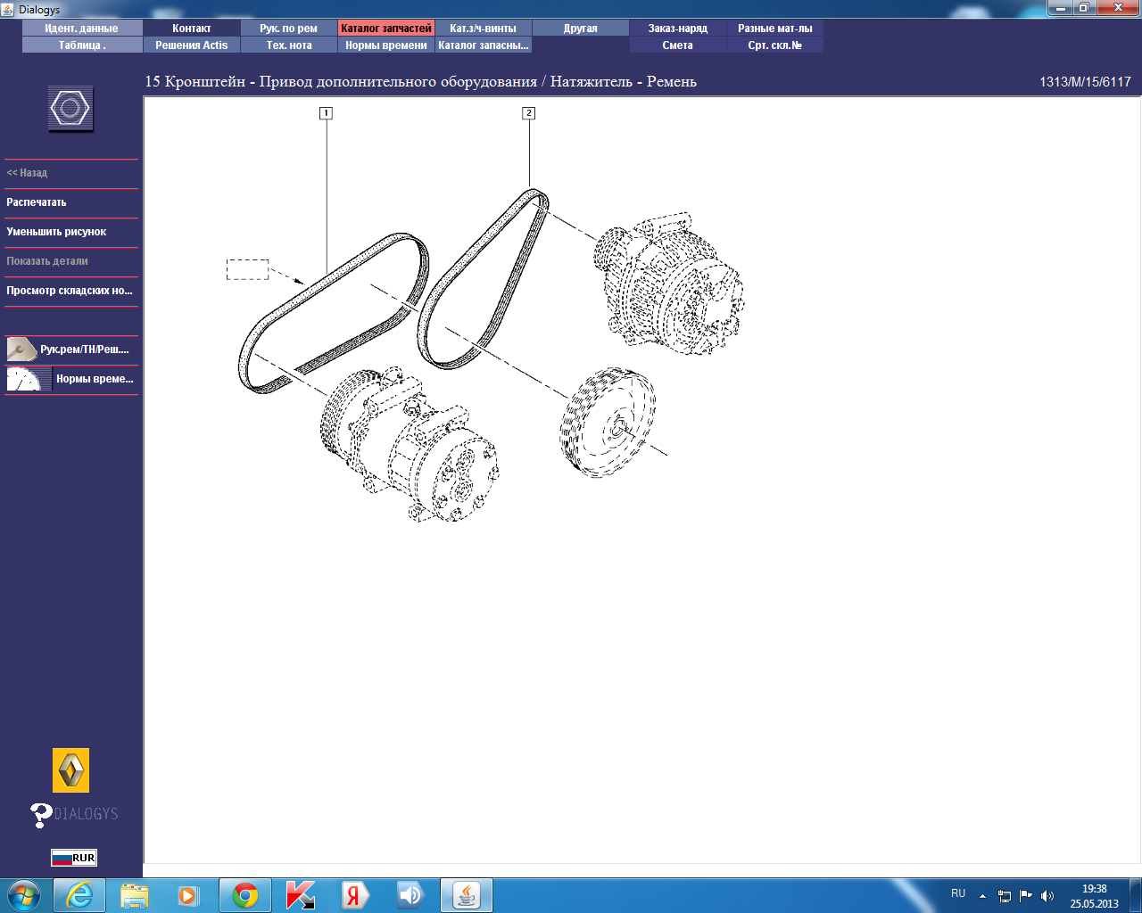

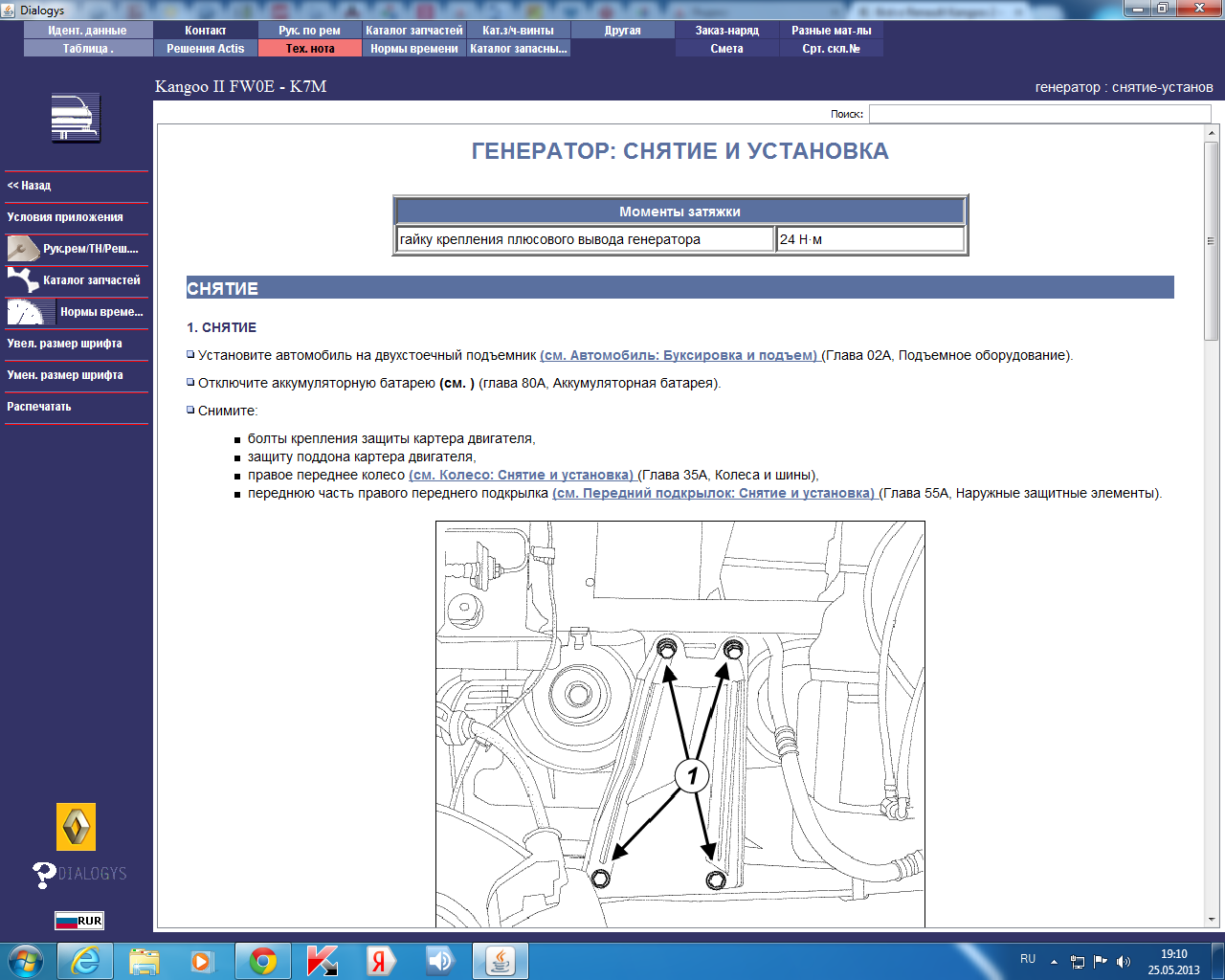

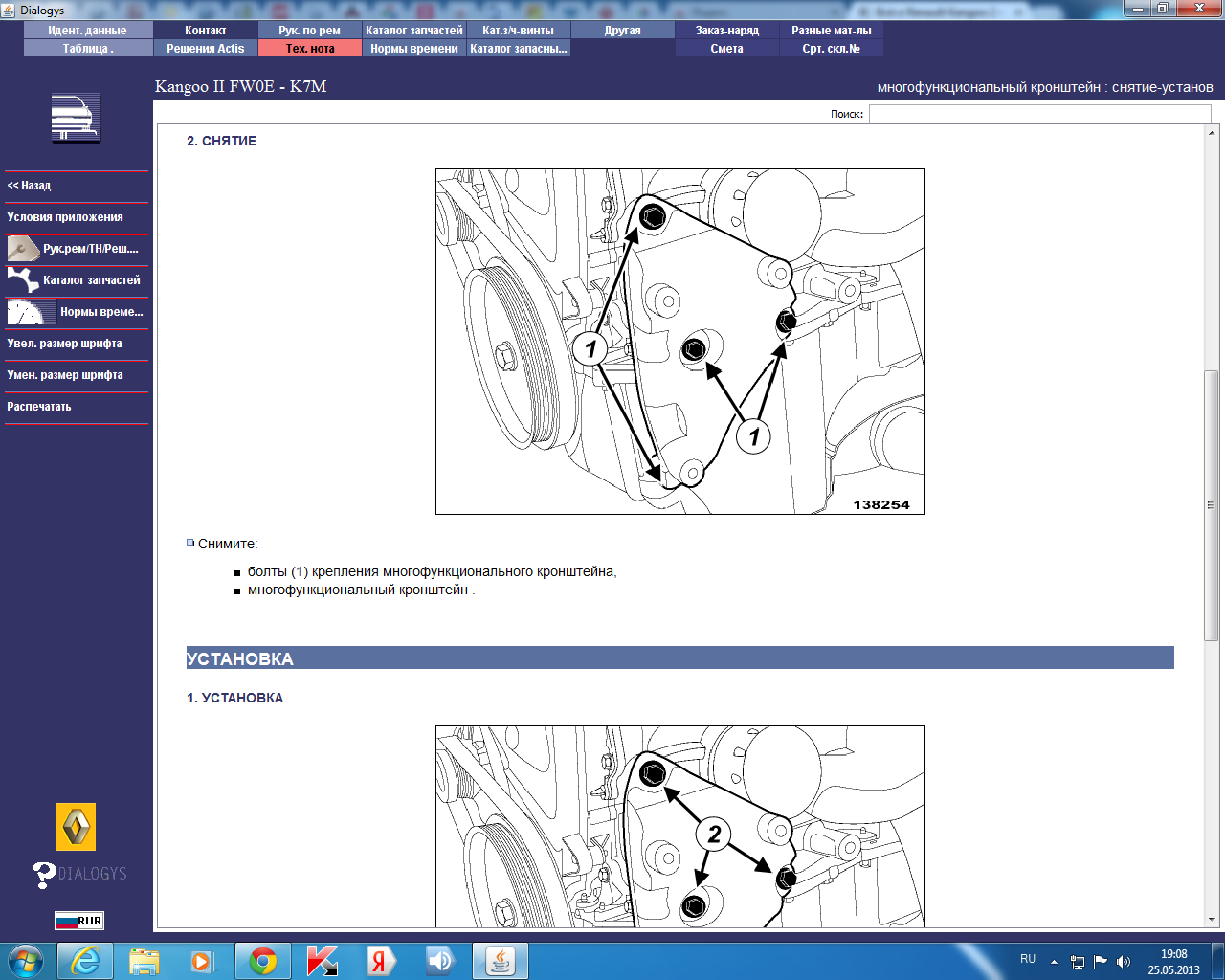

Ребят нужны фотографии шкифа с экспресиона как у вас там устроена система двигло- генератор- компрессор кондея. Спасибо!
Re: Второй генератор
Сообщение ivas777 » 25 май 2013, 20:56

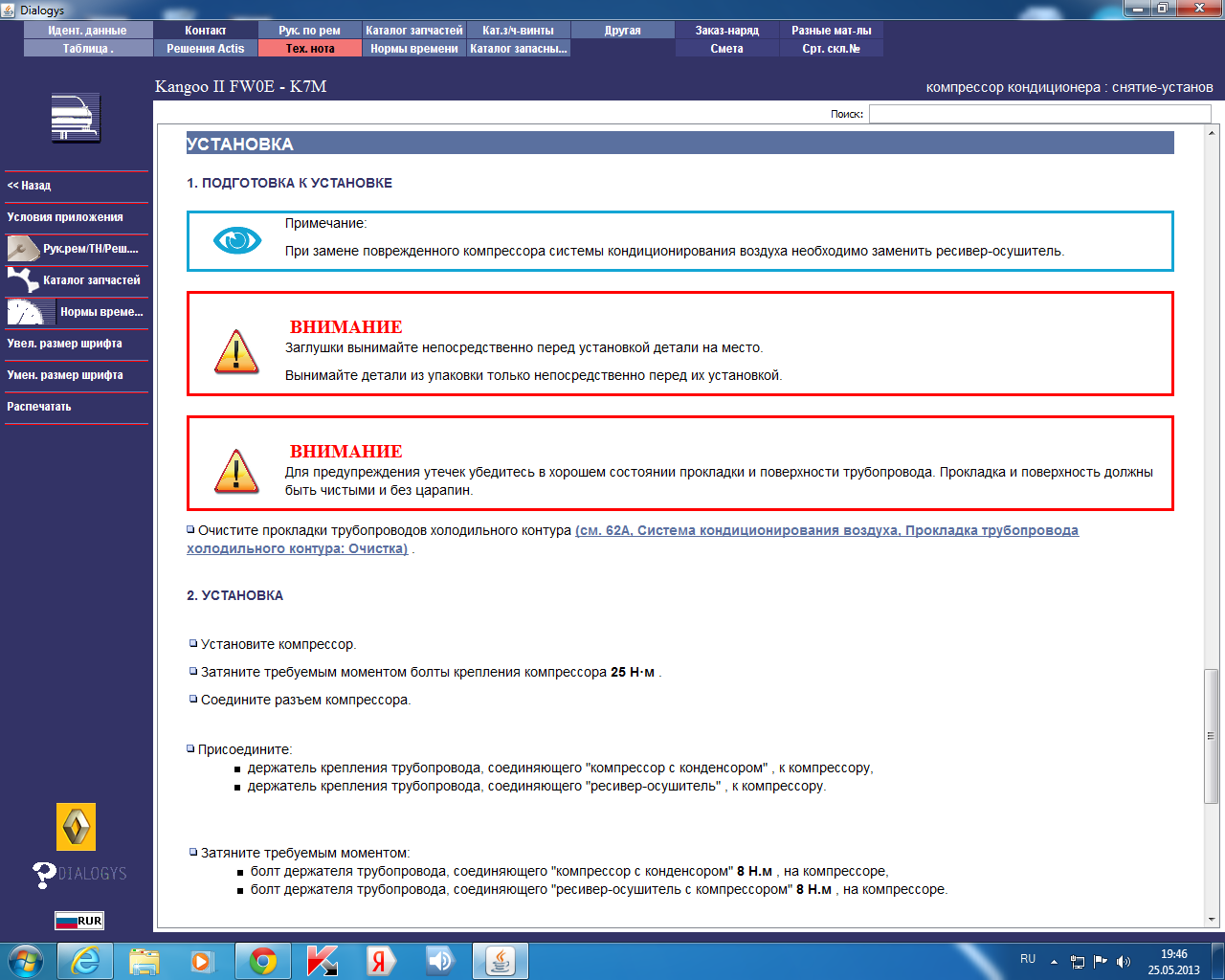

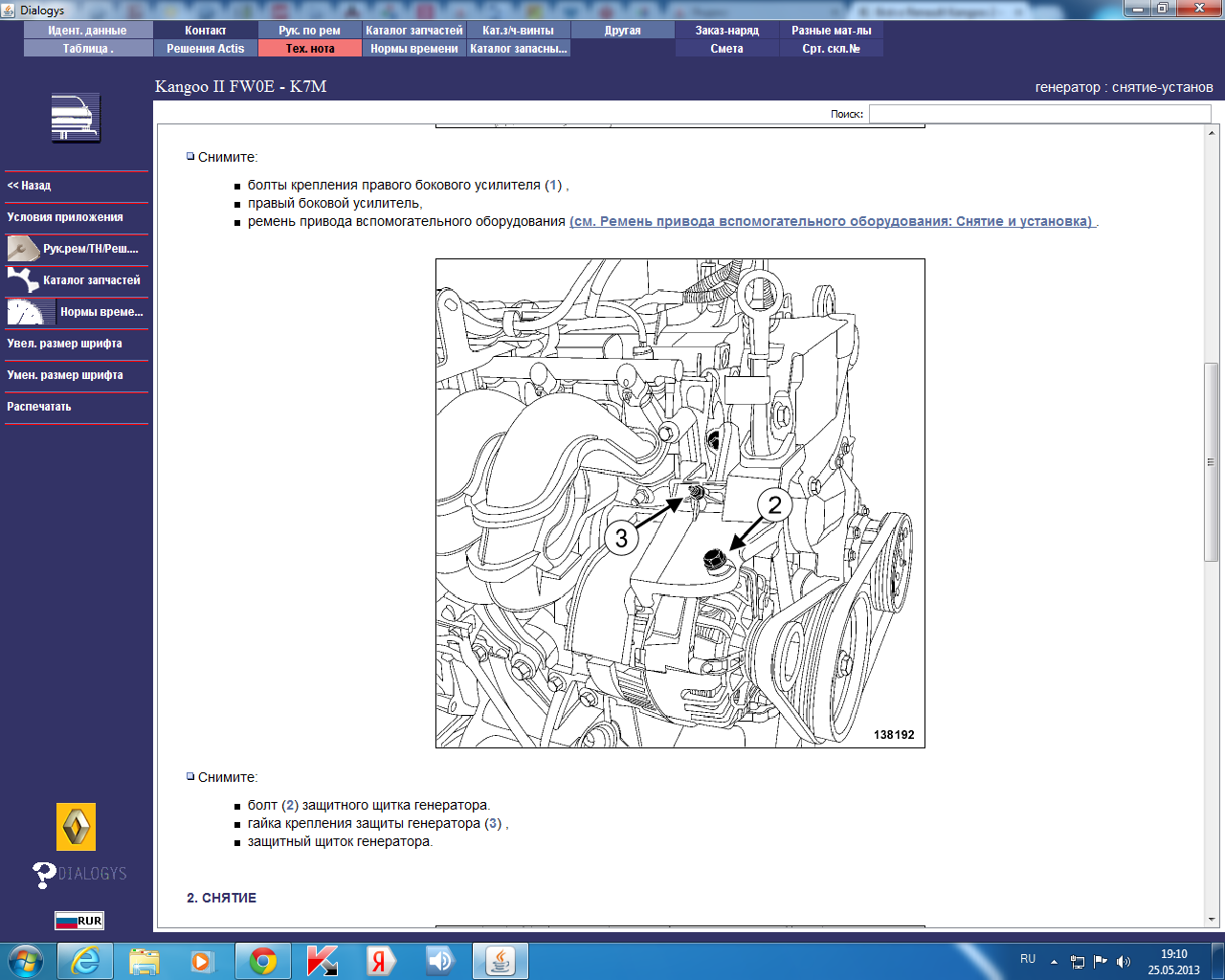

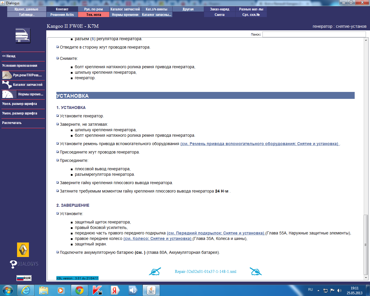

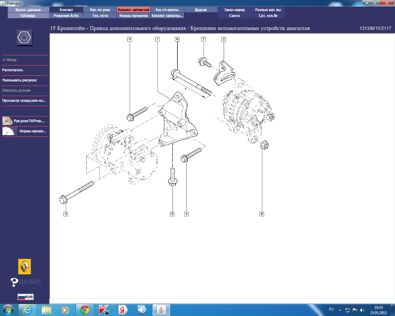

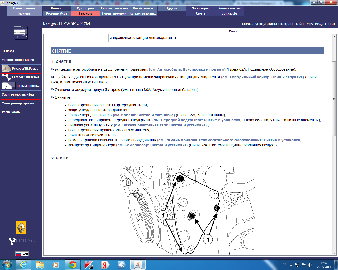

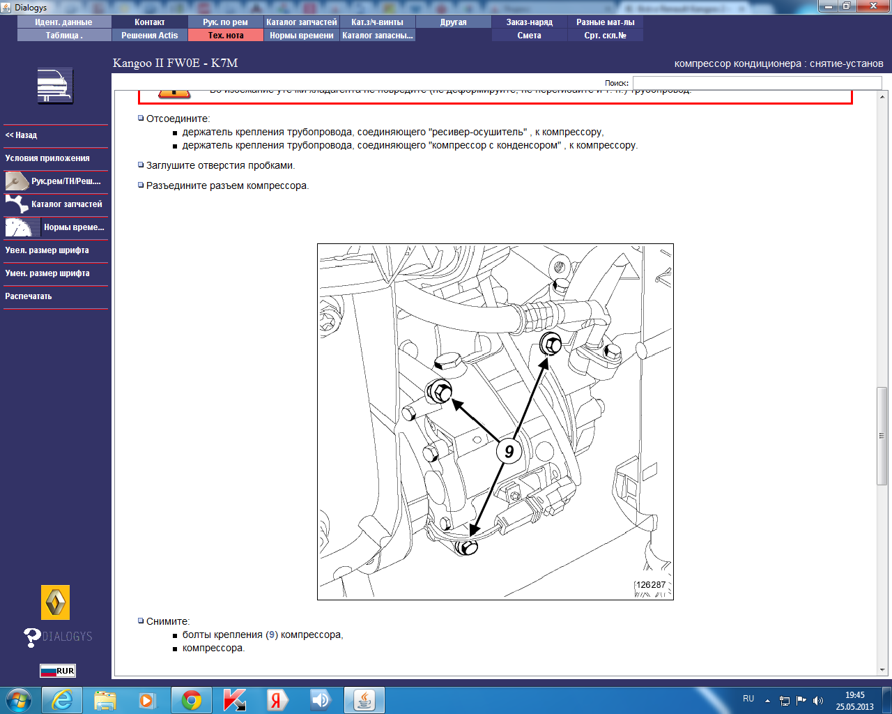

Антон, фото сделать не могу, ибо у меня16 клапанник, но из диалоджиса не вопрос: чем смогу- помогу))
(движок бензинка 8 ми клапанная: к7м750 !с кондеем!):
п.с. в правом углу картинки есть указание операции/ з/ч
п.п.с. на всякий случай здесь родублирую ссылку про замену ремня доп. оборудования (для этого же двигла с кондеем): viewtopic.php?f=4&t=1544&p=12123#p12123
