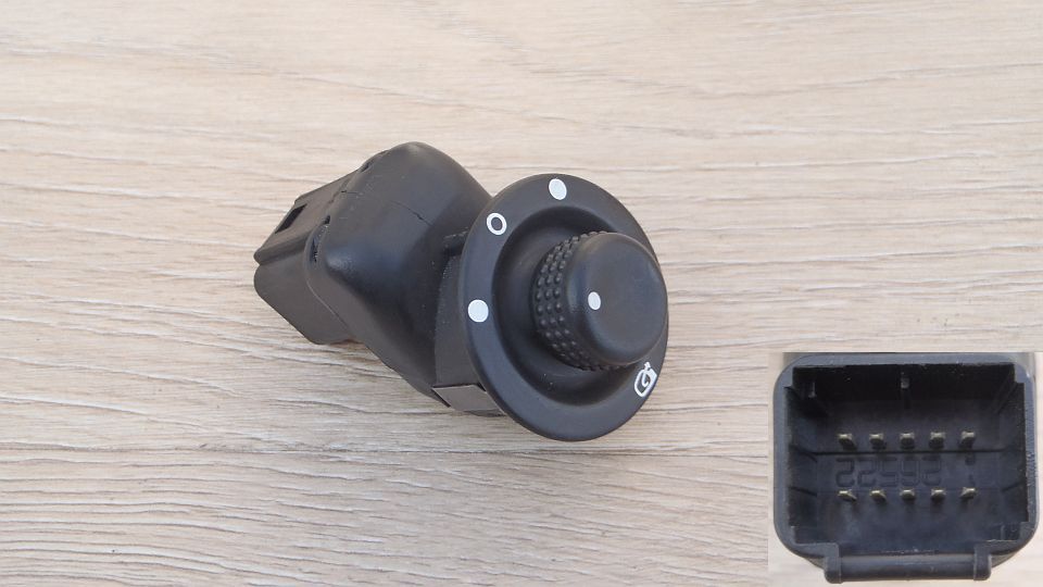

Сообщение -AL- » 30 янв 2014, 18:07
wolf-777 писал(а):Зеркала покупал "ALKAR" 9229160 и 9230160, как аналог оригинальных, но при распаковке коробок был приятно удивлён обнаружив в них родные реновские зеркала (7701068841 и 7701068837) :D по цене 3800р штука + крутилка с разъёмом ещё 400р, итого вышло 8000р ( это было в конце апреля, какие цены сейчас не скажу). Ставил в начале мая. Проводка в пассажирской двери уже имеет все нужные провода. :)
а какие номерочки крутилки и разъема к ней? :)
Re: Электропривод складывания наружных зеркал (в т.ч. устано
Сообщение andysc » 30 янв 2014, 19:29
Крутилка - 8200431192, а разъем к ней сам ищу.

Сообщение -AL- » 31 янв 2014, 12:24
andysc писал(а):Крутилка - 8200431192, а разъем к ней сам ищу.
О! спасибо!
но думаю будет дешевле и с разъемом поискать на разборке.
Ведь на меганах и клио стоят такие. А, скажем, поляки любят выдрать кнопку с разъемом и откусить провода :D

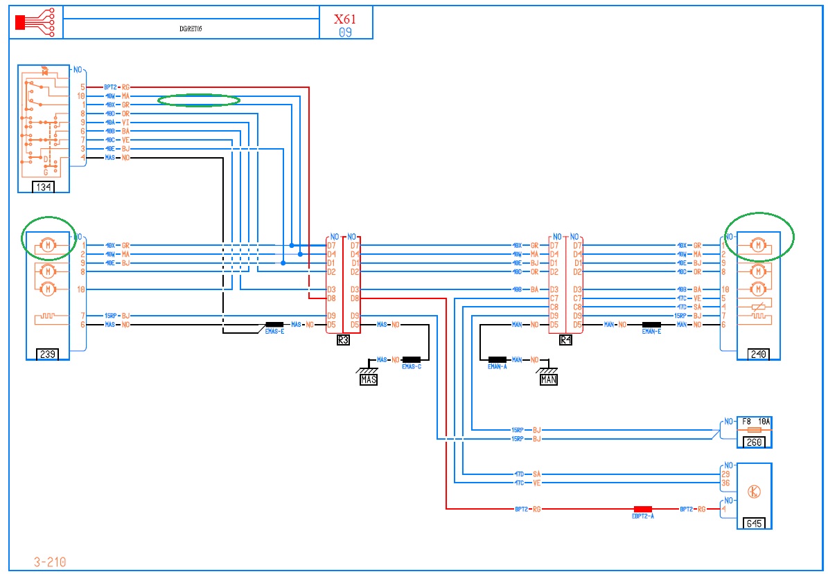

Сообщение andysc » 31 янв 2014, 13:09
В левое зеркало нужен другой штекер (на 2 провода больше), в проёме двери тоже провода добавятся.

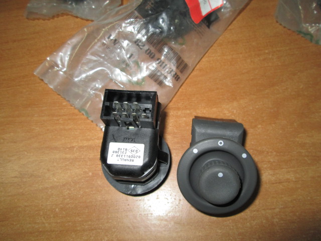

Сообщение -AL- » 31 янв 2014, 17:07
получается, что у нас стоит такой:
а нужен такой (10 пин)
я просто думал, что в разъеме не хватает контактов, а так получается, что совсем другой разъем нужен :oops:
Сообщение wolf-777 » 31 янв 2014, 18:50
andysc писал(а):В левое зеркало нужен другой штекер (на 2 провода больше), в проёме двери тоже провода добавятся.
Кто Вам такое сказал?
-AL- писал(а):получается, что у нас стоит такой:
Да верно, переключатель такой (10 пин) необходимо протянуть один провод в проводке водительской двери от разъёма зеркала до разъёма в двери через переключатель (крутилку). Разъём под него такой же как и в задних фонарях - проще найти на разборке.Будет интерес - опишу весь процесс более подробно.

Сообщение -AL- » 31 янв 2014, 19:48
wolf-777 спасибо. отчет наверно бы развеял все догадки ;)
не понял почему один провод? вроде ДВА!?
вот схема. обвел моторы складывания.
Сообщение wolf-777 » 31 янв 2014, 20:03
-AL- писал(а):wolf-777 спасибо. отчет наверно бы развеял все догадки ;)
Запамятовал - давно это было, сейчас посмотрел свои записи - точно ДВА (D4 и D7) и оба в водительской двери (в правой двери в комплектации ехр ничего дорабатывать не надо!) снимите накладку на правое зеркало в салоне и его разъём - сколько проводов приходит в разъём? должно быть 9! Если иначе - пишите! Отчёт чуть позже напишу! ;)

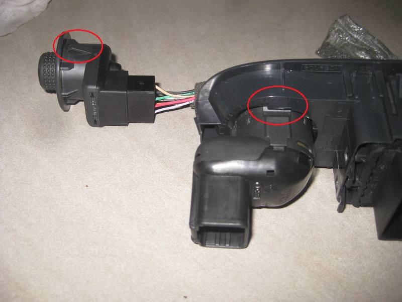

Немного добавлю от себя.
Зеркала и ручка (с разъемом) достались мне с разборки - то бишь оригинал 8-) .

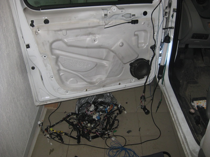

Нужно было только докинуть в водительской двери пару проводов от зеркала до "крутилки" и в разъем двери.

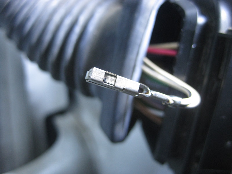

Долго я колупал разъем зеркала, но так и не смог достать ни одного контакта для образца... Пришлось методом "втыка" :oops:
Забыл подошедший сфоткать... завтра.

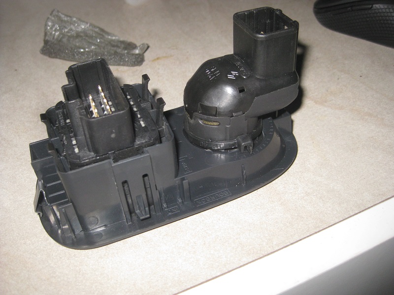

В двери вот какой:
Он фиксируется защелкой в боковое отверстие. Опять же такого не нашел (все сплошные), поэтому "дожимал" их после соединения разъема.
Следующий момент с крутилкой. Старая фиксировалась двумя усами, а в новой их НЕТ :shock:
Клей и пластиковый хомут решили проблемку :D :lol:
Когда перепаивал разъемы джойстика, соединял все цвет в цвет. Проверил - все гуд!
В пассажирской двери ничего кроме замены самого зеркала не делал.
Вот фото после первой проверки :D
Все собрал и довольный пошел домой :roll:

-AL- писал(а):Долго я колупал разъем зеркала, но так и не смог достать ни одного контакта для образца... Пришлось методом "втыка" :oops:
Там всё как раз очень просто - берём мелкую скрепку, разгинаем в ровную проволоку и молоточком на наковальне расплющиваем до толщины 0.5 мм на длинну ~ 8-9 мм, далее как я писал ранее, отщёлкиваем вверх белый фиксатор(два окошка по бокам) и вставив нашу доработанную скрепку на ~ 8 мм в отверстие над контактом, который хотим извлечь, тянем за проводок этого контакта. :D

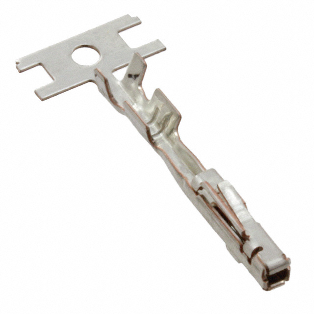

-AL- писал(а):Забыл подошедший сфоткать... завтра.
номер оригинального контакта по каталогу Tyco: 1123343-1. Он есть во многих разъемах Кангу2.
вот его фото:
-AL- писал(а):В двери вот какой:
attachment=4]IMG_0207.JPG/attachment
номер оригинального контакта: 7703497342 ( кстати, в разъёме крутилки контакты такие же :D )
-AL- писал(а):Следующий момент с крутилкой. Старая фиксировалась двумя усами, а в новой их НЕТ :shock:
отсутствие металлических "усов" объясняется аккуратностью работника разборки при демонтаже - в идеале они должны быть!
-AL- писал(а):Когда перепаивал разъемы джойстика...
лучше обжать новые контакты и вставить их на своё место :D
