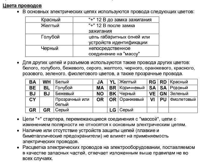

Сообщение Sunsetpeople » 19 ноя 2011, 01:31
Цвета проводов

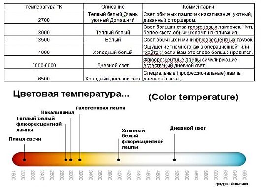

Сообщение Sunsetpeople » 02 янв 2012, 13:54
ЦВЕТОВАЯ ТЕМПЕРАТУРА
