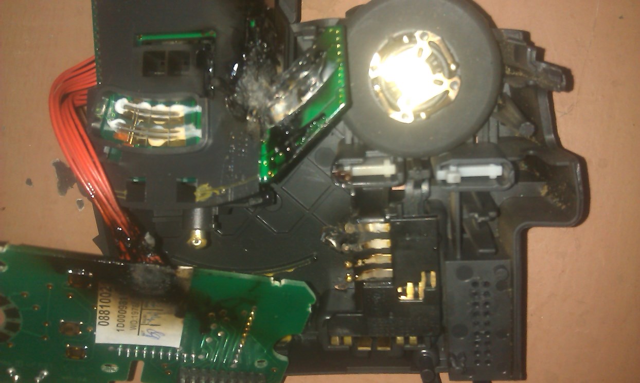

Пошел дым из под рулевой колонки
Сообщение Антон1982 » 17 июн 2013, 22:19
Доброго времени суток,сегодня случилась маленькая неприятность,стал отъезжать от дома и решил побрызгать водой на лоб стекло и вдруг справа из под рулевого переключателя повалил густой едкий дым.Я сразу не растерялся заглушил двигатель и скинул провод с акома,чтоб не згореть полностью.Суть беды я понял,что то с подрулевым переключателем,потому что стал хаотично работать задний очиститель и не выключался,а когда тянешь подрулевой переключатель на себя,чтобы полить на стекло,вновь идет едкий дым и моторчик омывателя не срабатывает.У кого была такая проблема?

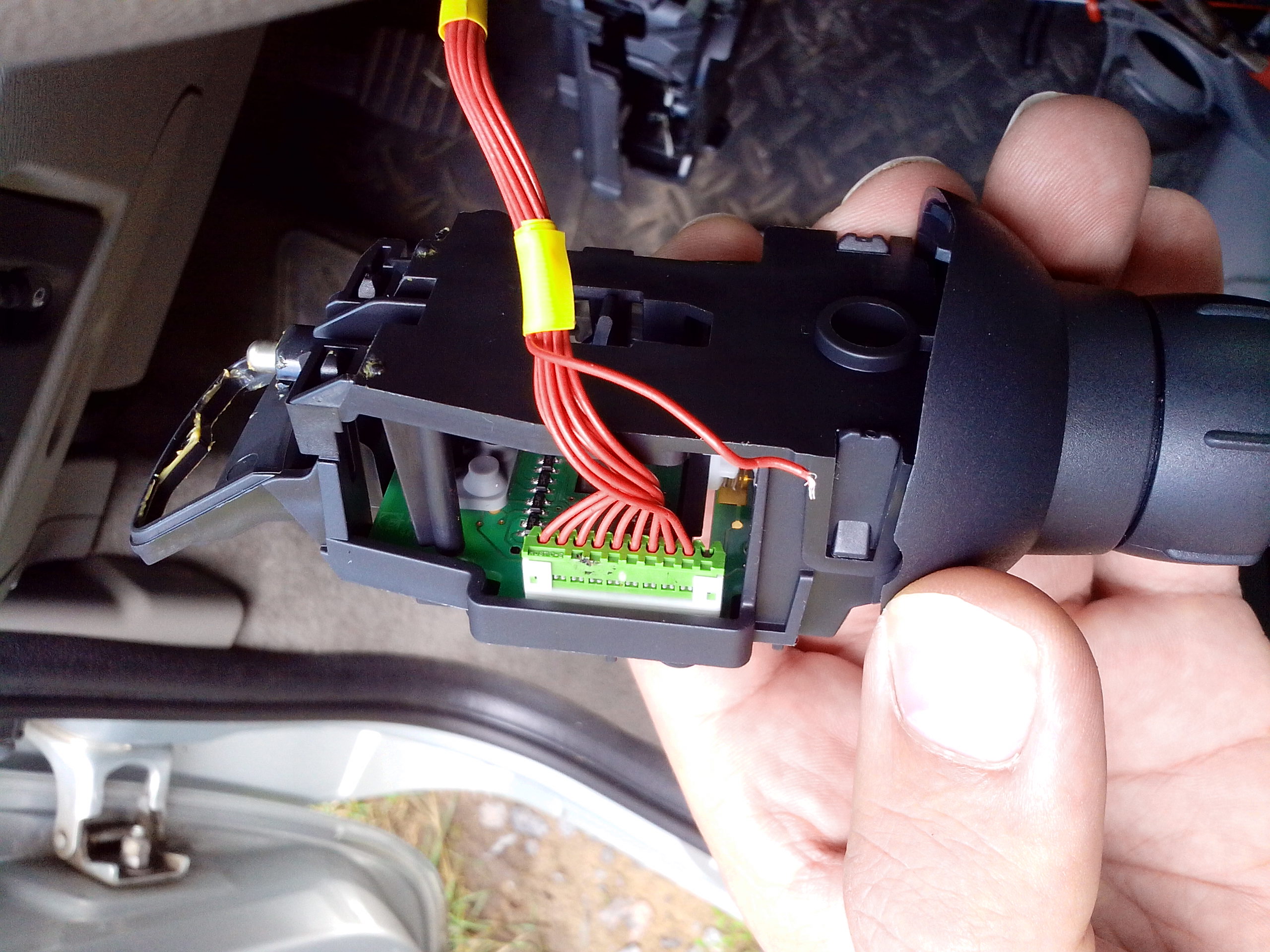

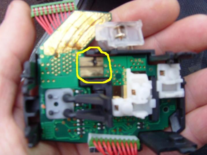

Сообщение Vicgjeli » 09 фев 2014, 20:13

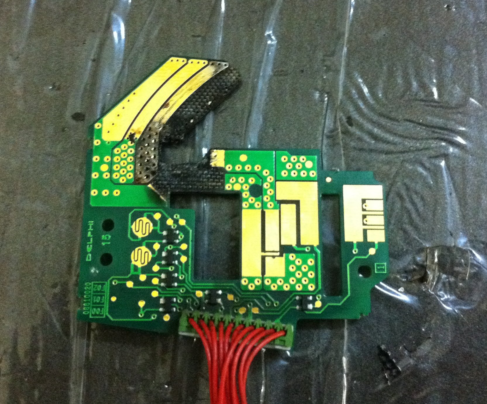

Как и в многих после кратких нажатиях на переключатель появилась "проблема". Хорошо что без видимого дыма. Почуствовал на запах.
Разобрал полностью переключатель, ролики тоторые издят по дорожках частично изминили цвет (от нагрева),
дорожка потемнела (на фото желтым обвел). Оплавленого и сгоревшего нечего нет, а вот нагар на контактах в местах "качения" роликов был.
Собрал подключил как было, висит на проводах, на место не ставлю, нажимаю и смотрю искрение чуть более чем от зажигалки в нутри блока (видно когда смотреть через контакты бибикалки в нутрь). Перепаял по новой схемке (на 2релюшки) все работает, смотрю в нутрь и искление пропало.
Первопроходцам большое спасибо за изобретения способа решения проблемы

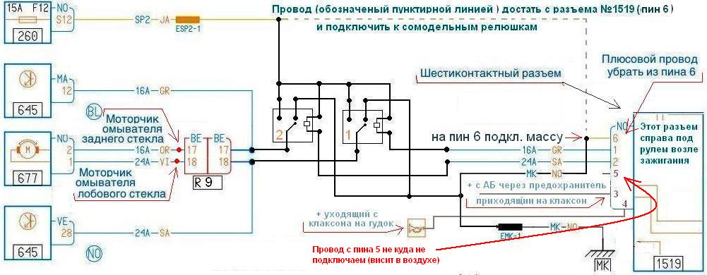

Сообщение Vicgjeli » 09 фев 2014, 20:37
Snegovik писал(а):Добытую схемку переключения немножко облагородил...
Немножко подправил.

Сообщение Sunsetpeople » 25 май 2014, 12:17
Ребята спасибо за схему, сегодня поключил- все работает! Скажем -нет выгоранию переключателя!!! :D
Провода по цвета могут не совпадать! у меня вместо розового зеленый!
реле 1119-3747210

Сообщение DAN » 03 июн 2014, 14:09
subway писал(а):И как снять этот кожух в котором находится подрулевой?
Я рассказывал об этом, правда, в ракурсе другой темы: http://uzlec.ru/kruiz-kontrol-na-renaul ... ukami.html

Re: Подрулевой переключатель (решение проблемы, выбор)
Сообщение subway » 03 июн 2014, 14:15
DAN писал(а):Я рассказывал об этом, правда, в ракурсе другой темы: http://uzlec.ru/kruiz-kontrol-na-renaul ... ukami.html
Большое спасибо!

Pavel писал(а):Хочу предупредить всех. Это не реклама. Просто хочу чтобы все знали.
Это свол... горит и дымит, будьте осторожны.
Симптомы могут быть такие:
1. нарушение работы дворников (то работают, то не работаю) - сам не придал этому значения, было такое полгода назад.
2. Запах жженой проводки после того как побрызгал стекло. - искал но так и не понял откуда.
3. Дым из под руля - в худшем варианте возгорание.
Вообще болезнь известная давно, но отзыва машин почему-то нет.
Эта болезнь трех моделей Clio, Modus и наших Kangoo.
У меня в четверг по дороге домой. На МКАДе произошло задымления под рулем, после того как я решил воспользоваться омывателем лобового стекла.
Позвонил в дилерский сервисный центр, где мне очень доходчиво объяснили, что, в правом подрулевом переключателе произошло замыкание проводки (выгорает плата заодно и шлейф в самом блоке переключателя ), так как это часто случается на машинах данной модели. Чтобы избежать возгорания, надо вынуть предохранитель, и заменить данную деталь. Предохранитель вынул, запах пока не выветрился.
Если машинка на гарантии, то естественно поменяют бесплатно.
Если покупать оригинал, его цена от 13'000.00руб
Выход нашел быстро позвонил по разборкам, нашел вариант за 5000.00 сразу два правый и левый.
На всякий случай выкладываю телефон где покупал:

Приключилась со мной в понедельник 11.08 такая же беда, утром решил дворником росу стереть с лобового, выгнал автомобиль из двора, пока ворота закрывал, выхожу на улицу в салоне дымовушка, заглушил мотор, снял клемму + с аккумулятора. Позвонил в сервисный центр Рено Рыбинск сказали привозите, примем. Вызвал эвакуатор Renault Assistance в 8.00 сказали предоставят в течении часа, в итоге много раз звонили переносили, весь день убил на ожидание, итог на лямке доставил автомобиль в сервисный центр к 16.0. Рыбинский дилер рено оперативно принял меня с моей проблемой, взяли машину и отправили домой, в 20:30 перезвонили сказали что замыкание подрулевого переключателя, гарантийная замена, приезжайте утром 12.08 предоставим подменный автомобиль. Предоставили рено дастер 4*4, 2.0 новый, 15 км пробега, а в четверг 14.08 вечером позвонили забирайте вашу машину готова.
Резюме сервисный центр Сим Ярославль в Рыбинске сработал отлично, Renault Assistance никак.
PS: машину обесточил, так как при повороте ключа чтобы руль не заблокировался сразу начинало дымить, окна закрыты, аварийки не работают, педаль тормоза каменная, руль очень тугой в общем то еще удовольствие ехать на лямке.

Если не вставишь в разрез схемы реле то сгорит новый так же быстро. Когда машина выйдет с гарантии вспомнишь но уже поздно будет
Сообщение mrmolden » 18 авг 2014, 14:33
Sunsetpeople писал(а):Если не вставишь в разрез схемы реле то сгорит новый так же быстро. Когда машина выйдет с гарантии вспомнишь но уже поздно будет
а не подскажешь как это сделать или скажи где смотреть, заранее спасибо.

Сообщение Sunsetpeople » 18 авг 2014, 18:09
выше уже все написано. и схема есть
Сообщение biser » 14 сен 2014, 11:08
Да вот разобрали , сильно погорела одна дорожка , напаяли оловом , но !!! Бывает ни с того , ни с чего включаются омывайка с дворниками и сидишь, дрочишься с рычагом , пока вся вода с бачка не уйдет)))

Сообщение Река2 » 16 янв 2015, 00:18

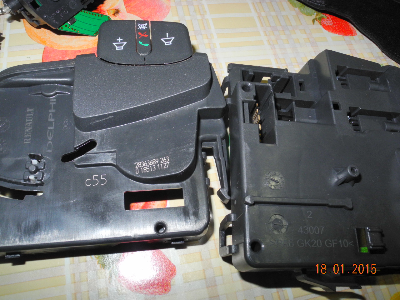

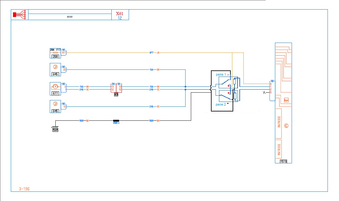

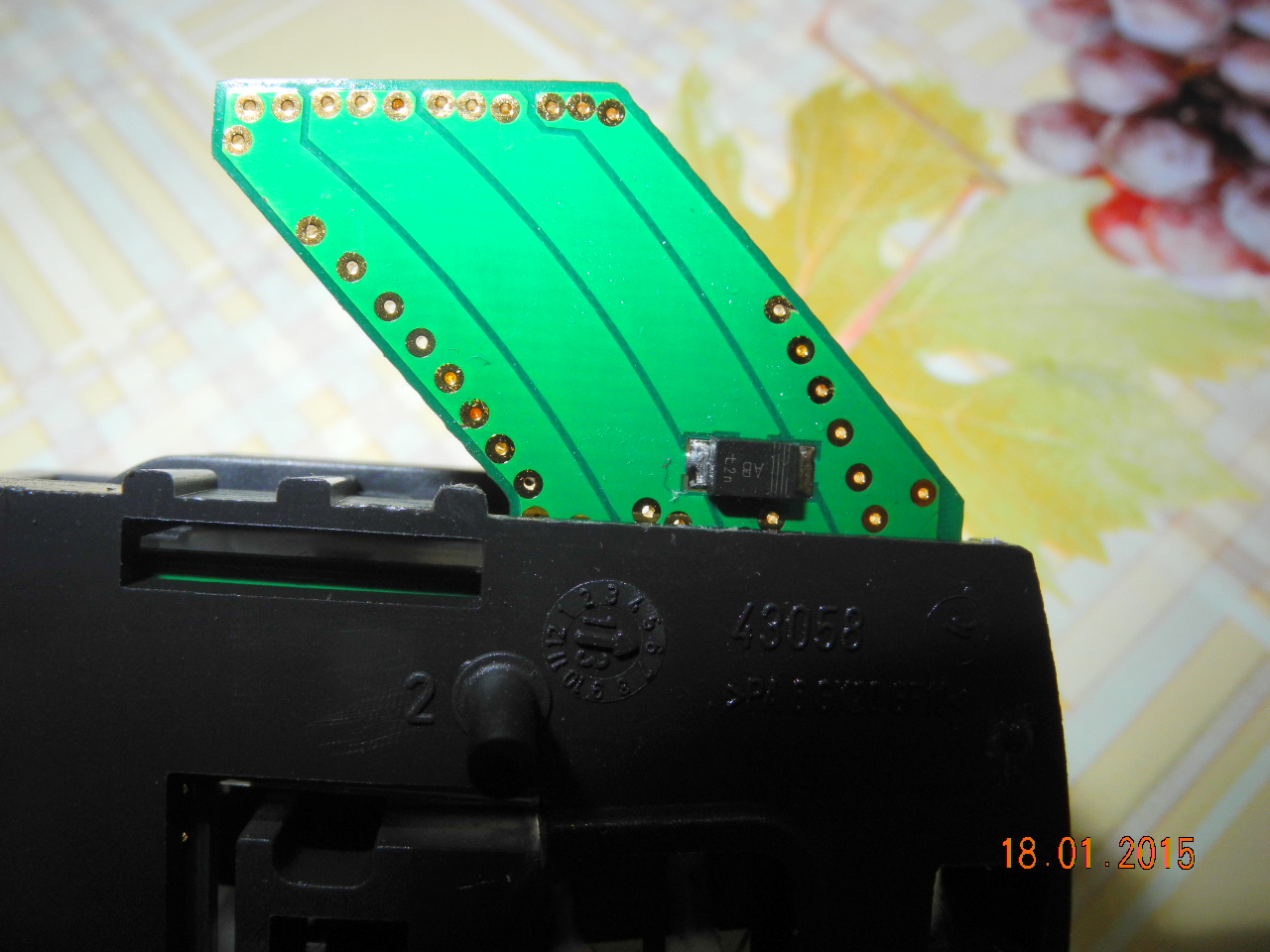

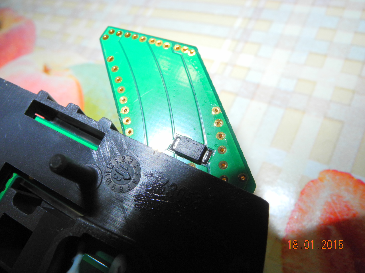

Всем привет. Решил и я разгрузить подрулевой переключатель. Купил две релюшки 98.3747. Спаял всю эту конструкцию и вот дальше возник у меня вопрос- как это все правильно интегрировать в переключатель? На Клио форуме кто то резал дорожки в самом переключателе, кто то проводку режет. На этом этапе я запутался. По схеме вынимается 6 пин из разъема и соединяется с релюшками. А 5 пин вынимаем и ставим в разъеме на место 6 пина. Правильно? А куда тогда мы подключаем ,,-,, с релюшек? На корпус машены или то же на 6 пин его сажаем? Ступор…Так же вопрос - куда подключить силовые провода от релюшек? По схеме все понятно, а вот физическое исполнение не очень. Буду признателен за разъяснение.
Сообщение Река2 » 18 янв 2015, 20:57
Сегодня попробывал смонтировать схему. Все соединил,включаю- работает некорктно.(На заднее стекло поливает, на переднее нет. И не работают передние дворники.) Разобрал переключатель и оказалось что у меня в переключателе впаян диод. На форуме по клио написано-
Цитата(namedemon @ 05.04.2014, 19:35) *
Меняем полярность схемы управления реле!
Схема та же, полярность другая!
То есть плюс оставляем на месте в колодке, а минус выносим на реле? Правильно?
Точно. В старом варианте вынимал плюс и на его место сажал минус. Сейчас оставляем плюс на месте, а минус вытаскиваем.
Добиваемся того же:
1. Невозможность к.з. в переключателе. Ведь там минуса нет, только плюс.
2. Снижение тока в десятки раз, идущего по контактам переключателя, с помощью реле.
http://www.club-renault.ru/forum/index. ... 969&st=200
Но если просто поменять провода,как написано, то на катушках реле получется два плюса...Или я чего совсем в электрике не понимаю. Если кто сталкивался с переключателем с диодом - выложите схему подключения пожалуйста... :cry:
Сообщение wolf-777 » 19 янв 2015, 11:16
Река2 писал(а):Цитата(namedemon @ 05.04.2014, 19:35) *
судя по описанию должно быть так:
P.S. сам не проверял...пока некогда :oops:
