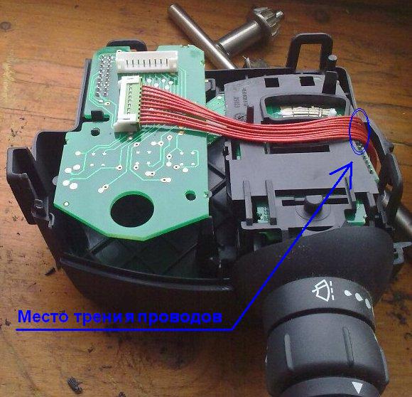

Сообщение Snegovik » 17 мар 2013, 12:17
После разбора переключатель дворников обнаружил возможное перетирание контактов в «этом» месте.
Поскольку при переключении ручки дворником в низ (хотя б на 1положение), провода трутся об жесткий пластик.
Я себе подложил кусочек уплотнителя 20х20мм.

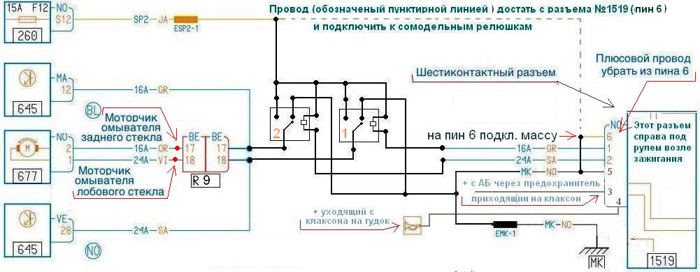

Сообщение Snegovik » 23 мар 2013, 15:03
Добытую схемку переключения немножко облагородил. Может кому и будет полезна.
Спадут морозы себе так подключу.

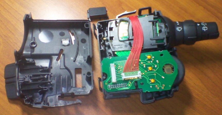

Сообщение DAN » 11 июн 2013, 16:46
Почитав эту тему, понял, что риск выгорания правого переключателя достаточно велик. Новый стоит недешево, и ждать его долго. Испужавшись, заказал через Internet б/у из Польши: http://uzlec.ru/pokupka-avtozapchastej- ... ast-2.html
Переключатель из Польши в разобранном виде
