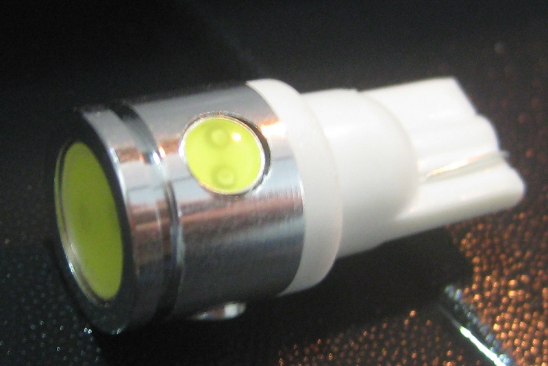

Сообщение Sunsetpeople » 22 фев 2013, 13:38
gusevart писал(а):
подход неверный, вас никто не заставляет колхозить, поменять лампочки на светодиоды элементарно школьник сможет, и это не колхоз. А лампа в габарите перегорит тоже в сервис поедите? это же не лада...
Хорошо. Оставим наши подходы к жизни. Что "верно" а что нет, разберусь сам.
Вы вот меняли зачем? :)
прочитал форум что закоротить может, залез туда и увидел то,что на фотография в первом посте (это мои кстати), поэтому не дожидаясь проблем сделал профилактику.
Последний раз редактировалось Sunsetpeople 22 фев 2013, 13:39, всего редактировалось 2 раз(а).
Re: Заводская недоработка фонаря освещения заднего номера
Сообщение Sunsetpeople » 22 фев 2013, 13:39
Sunsetpeople писал(а):Потому что надо было не просто светодиоды поставить, а обмазать патроны куда лампочки вставляются герметиком и установить их с ним. У тебя по ходу влага попала вот результат. .
Ну я ж написал об этом ;) Повторюсь - показалось, что штатная прокаладка справляется - вот и не стал ничего герметичить - а надо было, да :cry:
штатная прокладка как губка- все впитывает, из нее хоть выжимай...

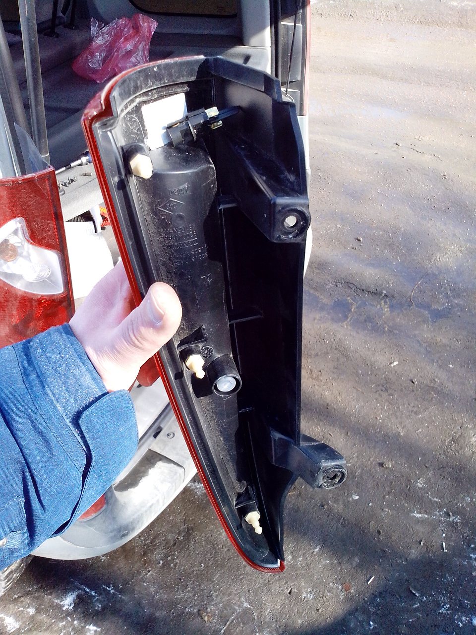

В обычном автомагазе купите патроны w5w (например от поворотников 9ки) и все будет в шоколаде. Другое дело, что их там надо как-то зафиксировать в самих плафонах. Правда девяточные патроны у изголовья изолентой надо подмотать, чтобы обжим был получше.
Ну или подобные патроны от других марок авто. И в замкнутом пространстве плафонов, я бы и с девяточными патронами светодиодные лампы использовал бы, ибо незачем судьбу испытывать :)
Вариантов на самом деле куча: встерчался с одноклубником, так у него вообще сделано со светодиодными лентами. Т.е. просто вырезаются эти патроны французские и на остатки проводов вешаются кусочки !герметичной! ленты (продается на авторынках и в автомагазах даже с проводками). И забудете навсегда об этой проблеме. Я купил такую ленту в блестере за 250 рублей 0,5м (для других целей) с бешенным названием R-Type :lol: , так у нее сразу с двух концов выводы идут (проводки) и паять ничего не надо, режете нужную длину (кратную трем светодиодам- в нашем случае наверное по 6 в каждый плафон поместиться, ну или по три) и вуаля :)
п.с. я в этом году вскрыл (мигала лампа светодиодная уже), но оказалось не зря герметизировал патроны в прошлом году и т.п., ибо просто лампы у меня любые горят как собаки (в т.ч. светодиоды) , а патроны по внешнему виду с того года не изменились.
Вот на фонаре лежит патрон w5w от 9ки

Так и полез чтоб сменить на светодиоды, а там плафончики поплавились. Нажаловался ОД, а они согласовали с Автофрамосом целиком проводку двери, дескать были прецеденты обгорания контактов. Я предлагал пропаять только кусочек, но им надо сдавать заменённую деталь.

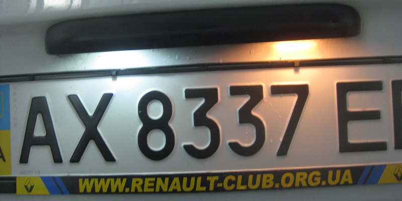

Сообщение алексей7722 » 21 ноя 2013, 21:10
Вот фото с моими типами диодов.
алексей7722
Сообщения: 76
Сообщение ivas777 » 21 ноя 2013, 21:15
Ну и нормально (чуть первую букву не сильно засвечивает, но в целом норма на мой взгляд). Это те светодиоды, которые на фото были выше?

Сообщение megapiksel » 02 янв 2014, 21:31
у меня настолько оплавилось что пришлось покупать новый фонарь.я поставил лэд не 5-и а 9-и. она чуть длиннее, но помещается. и светит ярче. тоже герметик применял.

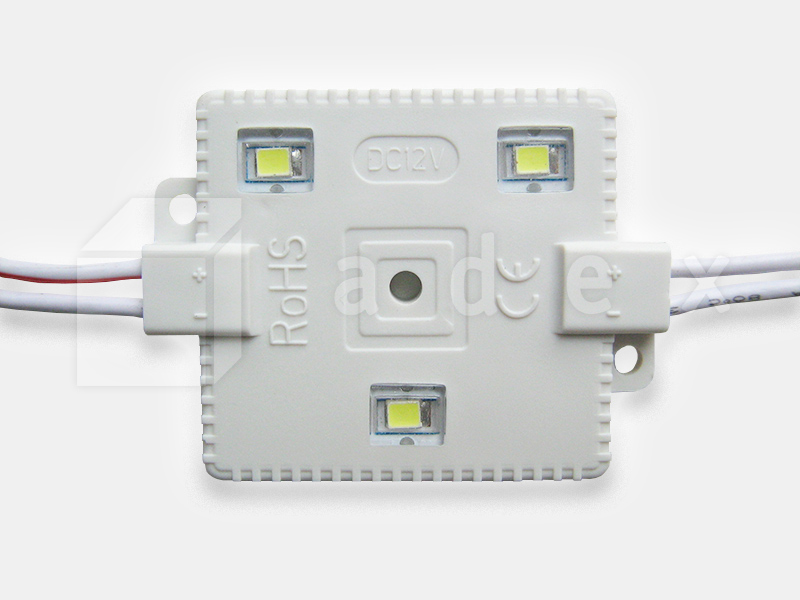

Сообщение Marat » 29 янв 2014, 19:25
Marat писал(а):поставил такие вот http://www.lampa66.ru/index.php?id=273826 они слабее всего 1.2 ватта греются меньше. думаю проблема решена
проблема не решилась. хватило на 3месяца, патронам хана, приделал такие прямо сверху фонаря на саморез, провода завел во внутрь двери
вывод : на стенде от 12в светили белым, а на машине напряжение больше светят фиолетовым. буду менять холодный свет на теплый свет . купил другие ,тепло будет поменяю. за окном -48

Сообщение Darkon » 24 апр 2014, 21:00
обследовал сегодня фонарь подсветки, плафончики уже начали желтеть, а уплотнительное кольцо мне показалось вполне плотным. Из цельной резины, по идее не должно протекать. Кстати вопрос, без демонтажа обивки двери реально снять пластиковую накладку? А то там она на защелках в дверь вставляется, может быть дернуть она и выскочит, но пробовать не стал.
Лампочки надо по любому менять вопрос на что? Что за Автолампа Филипс?

Сообщение ivas777 » 24 апр 2014, 22:40
Darkon писал(а):обследовал сегодня фонарь подсветки, плафончики уже начали желтеть, а уплотнительное кольцо мне показалось вполне плотным. Из цельной резины, по идее не должно протекать. Кстати вопрос, без демонтажа обивки двери реально снять пластиковую накладку? А то там она на защелках в дверь вставляется, может быть дернуть она и выскочит, но пробовать не стал.
Нет-нет, не надо обшивку двери снимать. Просто винты открутишь и вытаскиваешь накладку (там патроны с проводкой входят в полость двери).
Вот только патроны подзабыл...п.м. они крутятся на 1/2 или 1/4 оборота и вытаскиваются (но это старые патроны, м.б. на 2й фазе другие патроны теперь).
Вот здесь всё есть по снятию (уверен, что разницы в типе дверей не д.б.): viewtopic.php?f=6&t=1871#p14892

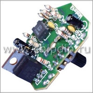

Эта штука Шим-регулятором называется, у меня она спаяна собственноручно по журналу радиолюбитель и стоит на головном свете в качестве регулятора яркости ламп.
Вы что ей яркость подсветки номера регулировали, что за бред? На светодиоды это точно не надо, им либо ставилизатор нужен либо баластный резистор, у них токовая характеристика. :!:
