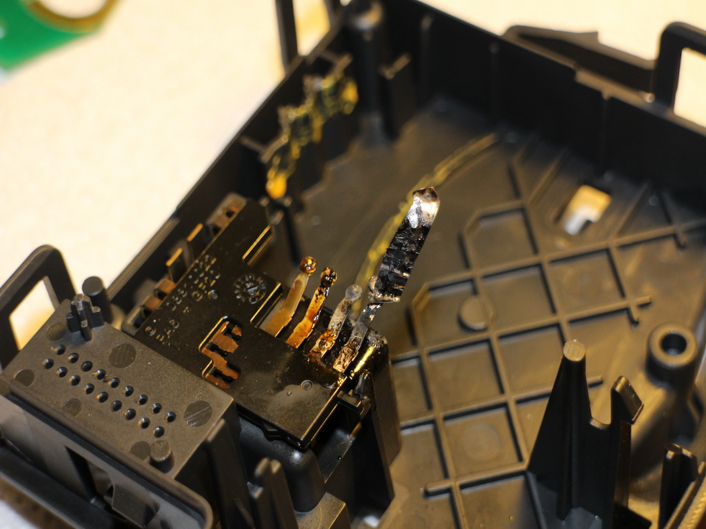

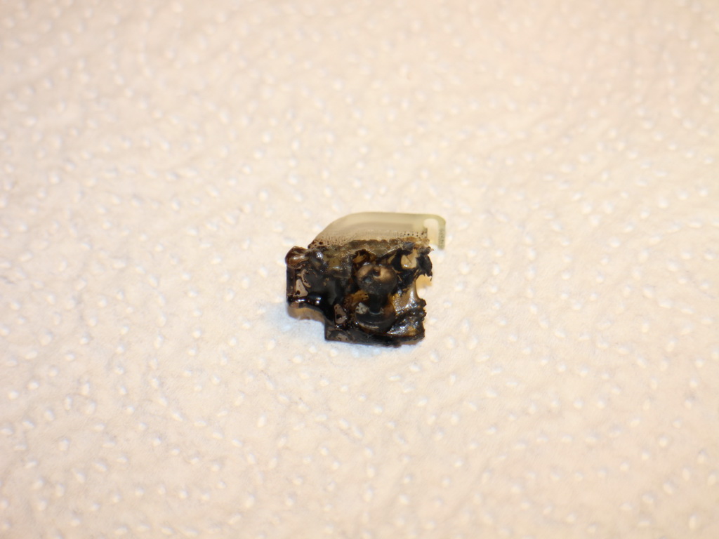

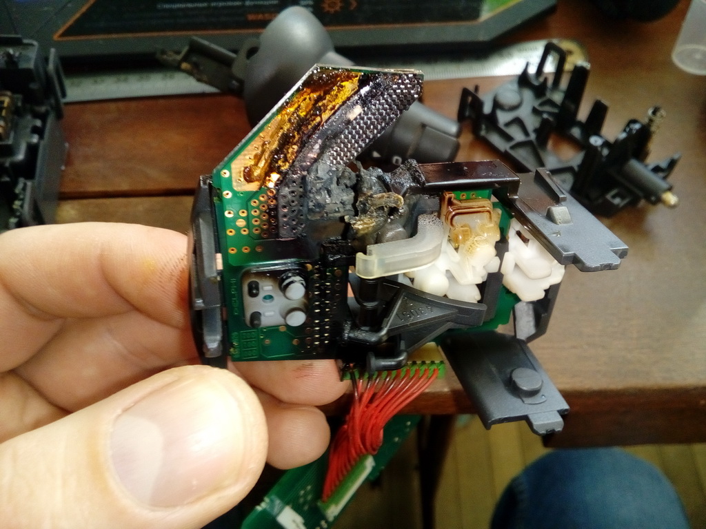

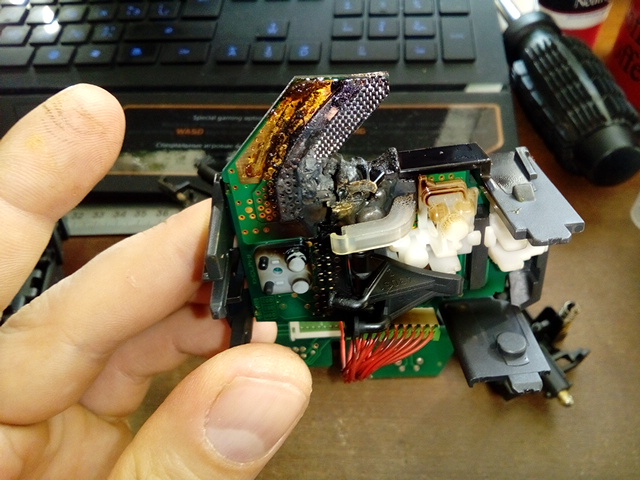

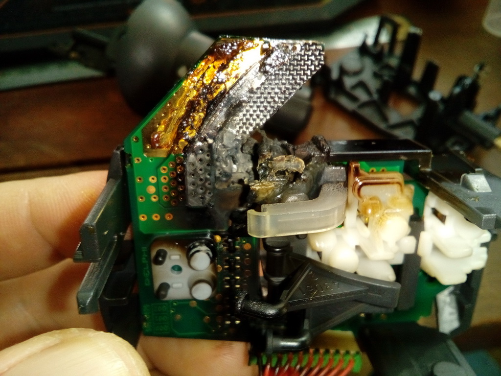

Вот и меня не обошла данная проблемка. К 66 тыс. задымила брызгалка. Традиционно выгорела крайняя дорожка и ролик в хлам. По каско интересно такие вещи компенсируют или нет? У официалов 13 штук этот переключатель стоит. Прикупил уже парочку релюшек, правда 112,3747 мощнее немного, 40 амперные. Думаю хуже не будет или лучше 20 амперные поставить?

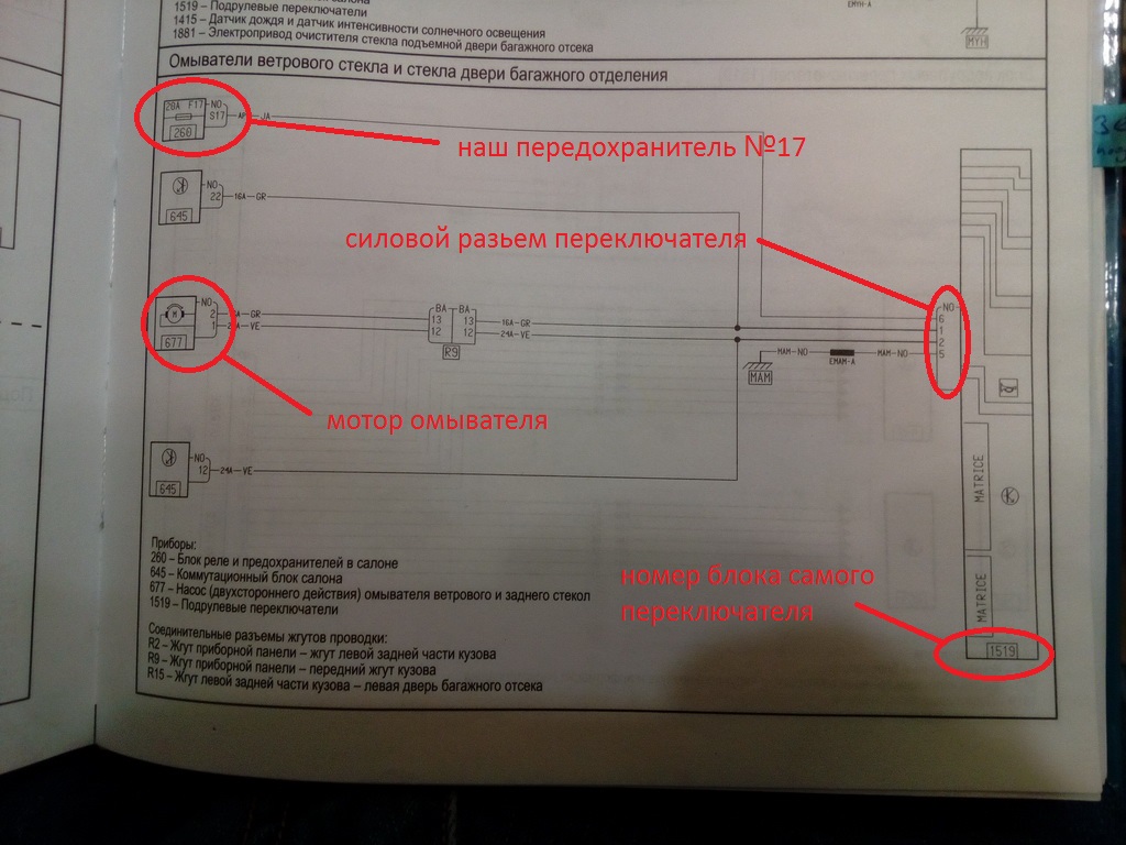

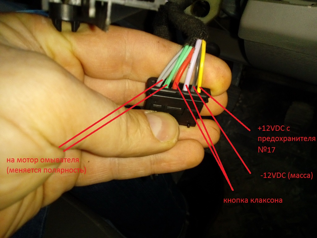

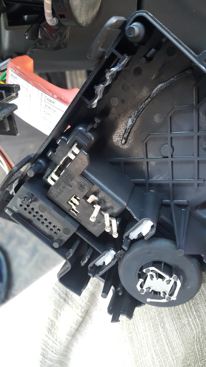

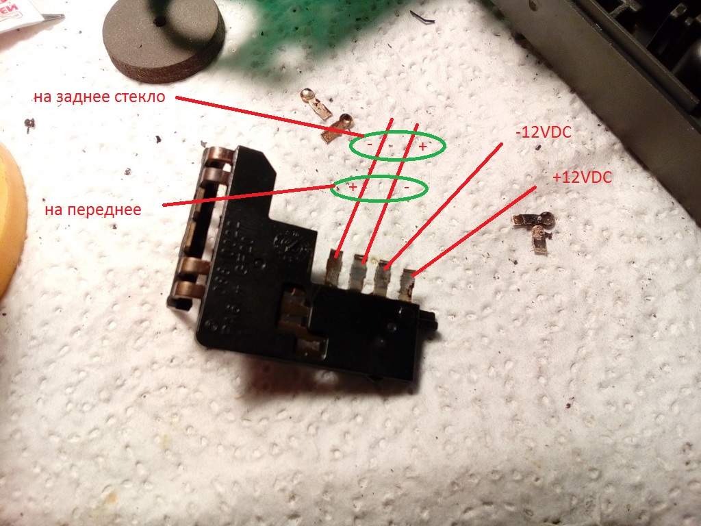

Немного не понятно. Если 5 проводок, который рядом с желтым 6, это масса (-12в) то почему он такой тоненький. Теоретически -12в и +12в должны быть одинаковые по сечению для работы движка омывателя.

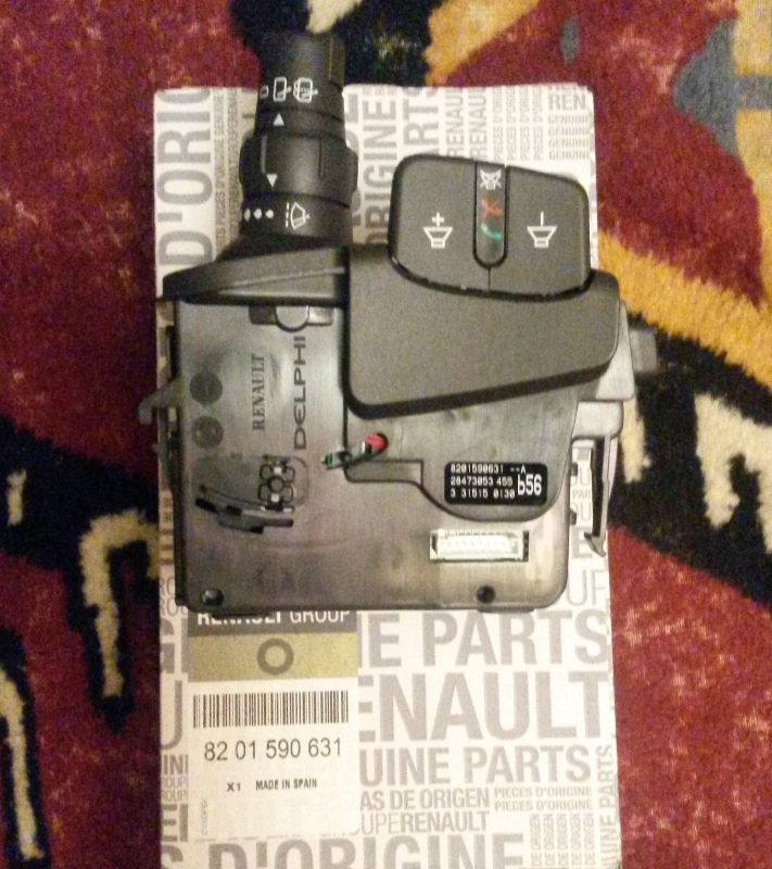

Купил новый подрулевой правый 13500р. На будующее кому, номер нашего изделия раньше был: 820 135 9195 потом стал 770 106 8114, теперь идет 820 159 0631. Подрулевой один идет на Кангу 2 первой и второй фазы и Рено Клио, полной комплектации. Идет с диодом. Поставил с релюшками (112,37,47 40А) по схеме (Река 2) которая с диодом. Все работает. Брызгать стал сильнее однозначно. Нашел незнакомые 2 кнопки. Одна колесик можно нажимать для приемника, вторая снизу, наверное для громкой связи, на нажатие не реагирует. Релюхи в поддон поставил, удобно и места много.
Старый в принципе можно было востановить, с микриком и проводками вместо дорожек но он вонючий, это просто пипец. В 4 пакетах, дома держать не возможно.

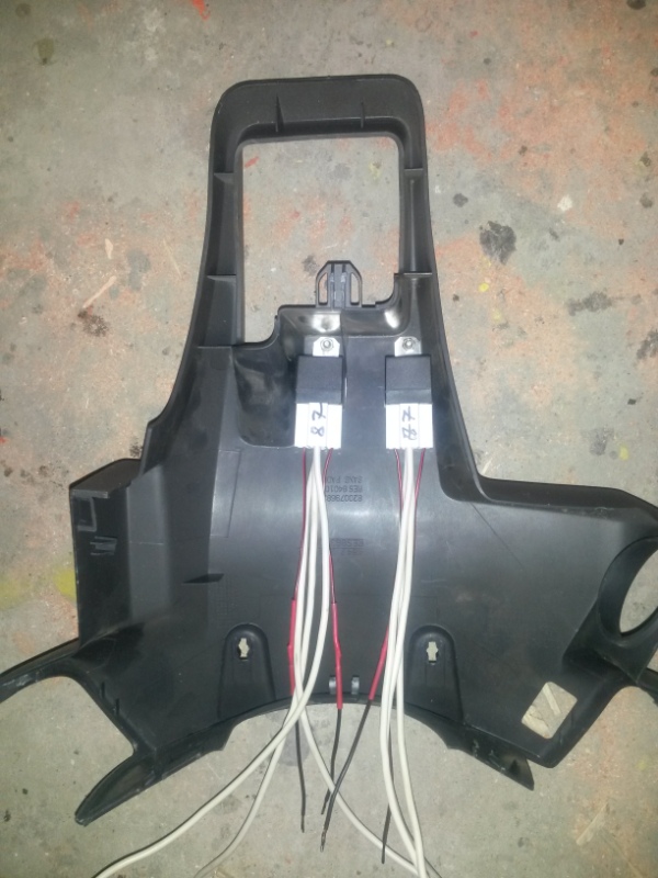

Андреi писал(а):Поставил с релюшками (112,37,47 40А) по схеме (Река 2д
Еще раз спасибо и респект Река 2. Уже год как внедрил релюхи, пользуюсь каждый день и зад и перед. Неделю назад разбирал подрулевик правый, с целью ревизии, даже намека не т на подгорание. И не ныть, что форум чахлый... выпрямляем руки

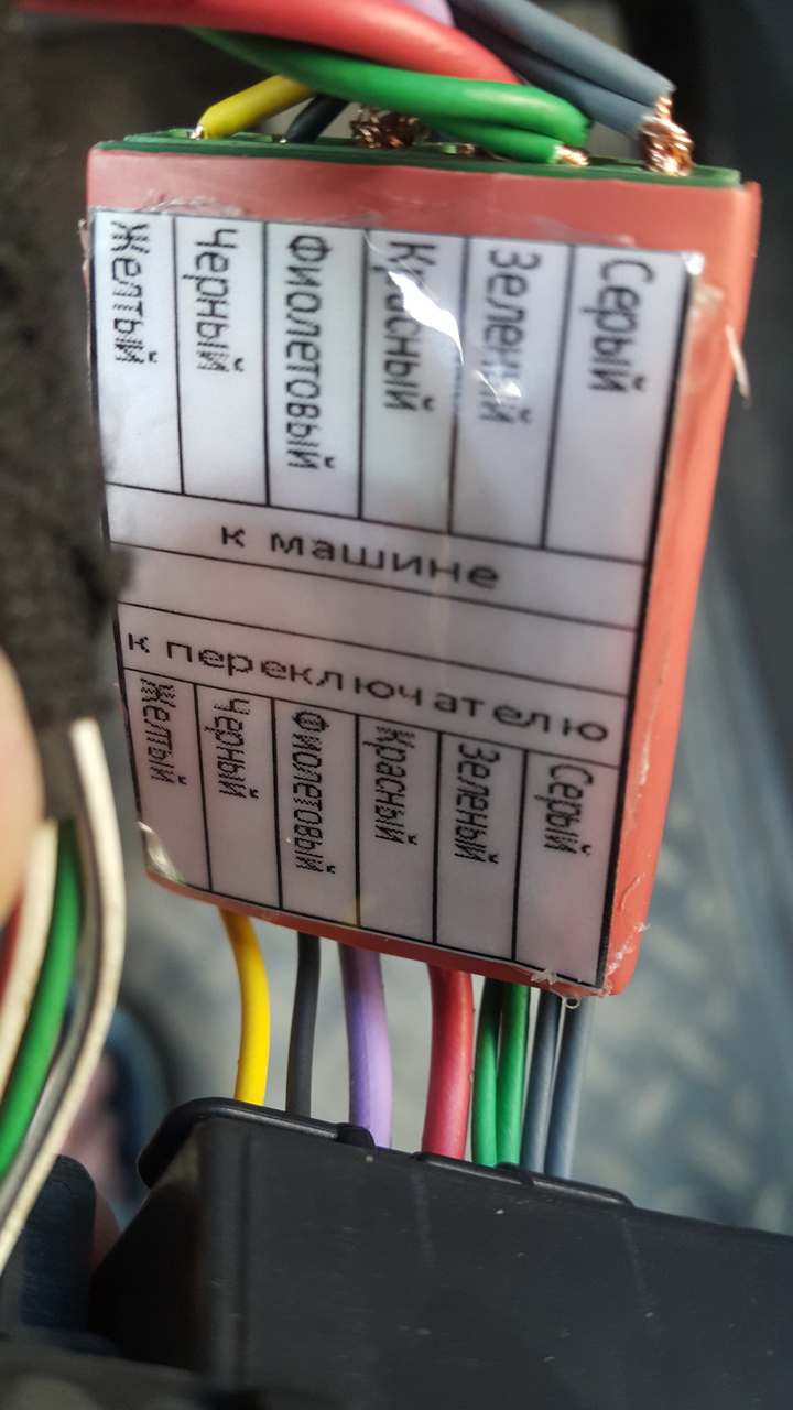

братцы, какие нужно клемы перемкнуть на фишке из 6 клем , что в подрулевой перекл. входит , чтобы включился насос омывателя??? никак не могу понять схему, вчера сгорел мой переключатель, с финансами проблема, так что прошу помочь. заранее благодарен
Сообщения: 330
Re: Подрулевые переключатели (решение проблемы, выбор)
Сообщение Андреi » 24 янв 2016, 16:09

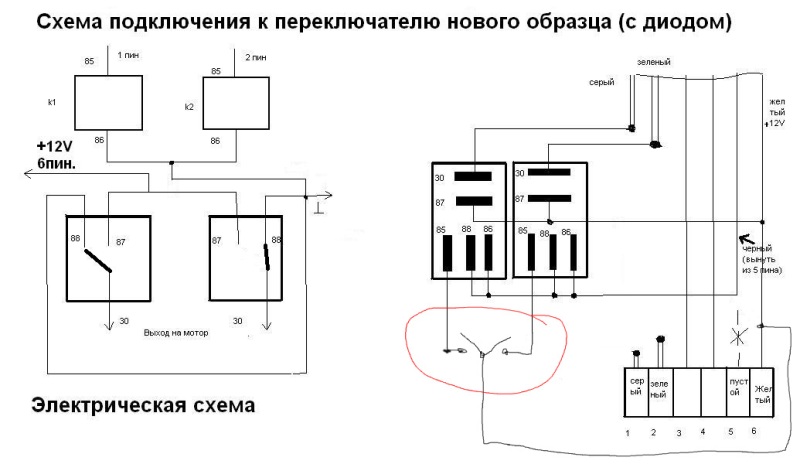

Андрей1 писал(а):братцы, какие нужно клемы перемкнуть на фишке из 6 клем , что в подрулевой перекл. входит , чтобы включился насос омывателя??? никак не могу понять схему, вчера сгорел мой переключатель, с финансами проблема, так что прошу помочь. заранее благодарен
Просто так не получится. Там суть в том, что что на 2 проводах сером и зеленом, которые идут на насос, полярности меняются местами. Т.е. что бы он лил на одно стекло, надо что бы +12 было на сером а -12 на зеленом а что бы лил на другое стекло наоборот. Эту полярность и меняет наш "подрулевой". Либо это надо делать с помощью релюшек. Поэтому релюхи вам придется ставить полюбому, только вместо "подрулевого" можно вывести на кнопки, прибл так:
Только категорически нельзя замыкать серый с зеленым на желтый (+12) одновременно. Надо либо качалку ставить либо 2 отдельные кнопки в постоянно разомкнутом состоянии. Лучше конечно что нибудь в виде разомкнутой 2 сторонней качалки поискать или 2 кнопки нажимного типа.
Если на будущее будете менять подрулевой, то желтый отрезать от разьема лучше не надо. А просто посередке зачистить и либо припаять проводки(я паял, но блин не удобно) либо лучше всего цилиндриком обжать. Цилиндрик алюминиевый от любого клемника можно откусить, он уже разрезанный идет посередине.
40 амперные 5 штырьковые релюшки я по 100 р покупал, кожухи к ним с клемниками по 40р

У вас в подрулевом, "масса" которая на 5 пин идет тоже могла выгореть внутри, приходит она на 1 или 2 пин надо прозванивать. Может и общее замыкание быть вследствии нагара. Соответственно другой провод и надо соединять с пин 6 (+12) выключателем. Выключатель тоже может прогореть. Я бы релюшку ставил по любому с 1 выключателем.
Я просто не обратил внимание на полярность когда делал. Может кто на форуме помнит по серому или зеленому идет +12 (с 6 пина) на лобовое стекло.
Андрей1 писал(а): я так понимаю что надо соединить пин 1 с пин 5 и пин 2 с пин 6 ? за ранее спасибо за понимание.
Ну да или наоборот 1 с 6 а 2 с 5 Прозвоните тестером или отверткой индикаторной с 5 пина куда идет на 1 или 2 в подрулевом.

получилось пин 2 и 5 спаял 1 и 6 кнопку поставил, работает штатно, спасибо.

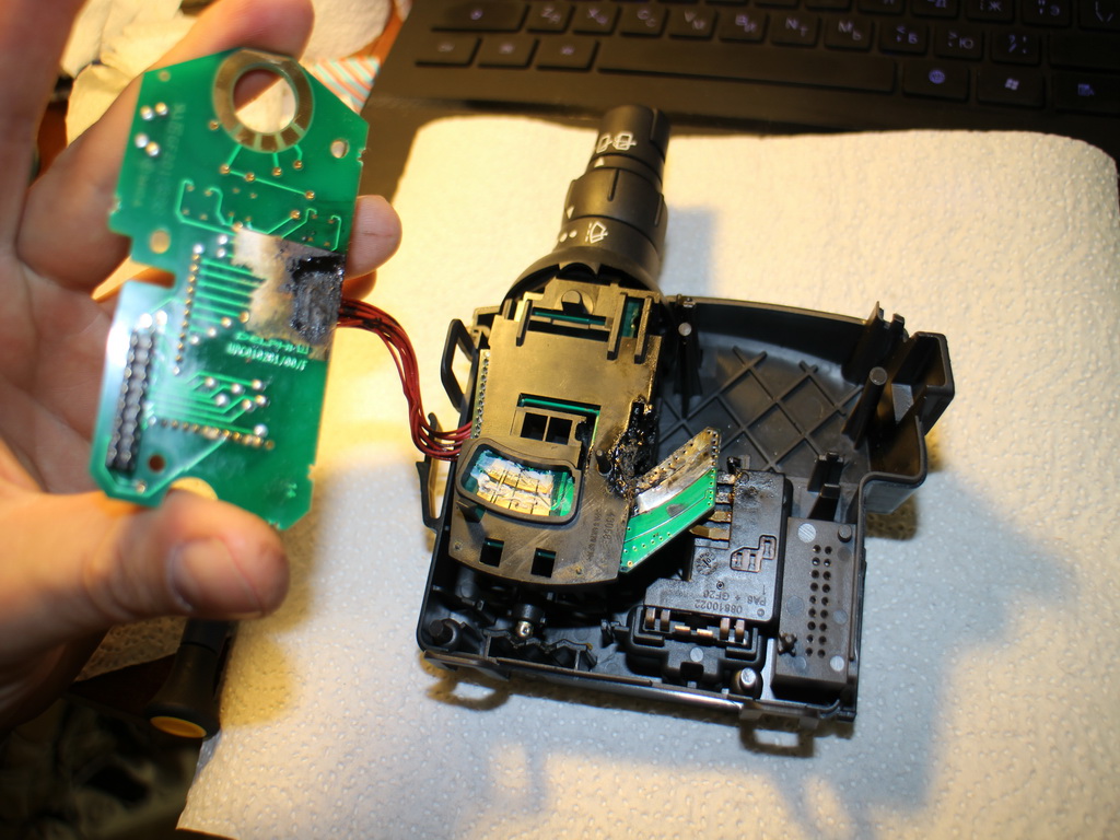

разобрал весь подрулевик,до винтика,всё помыл в горячей воде, и обшивку подрулевых переключателей тоже в ванной , с шампунью хеден шёлдерс, платы мы растворителем, сушил , потом полиролью всё, и какая радость, запах гари ушёл, уже два дня ,как и не было.

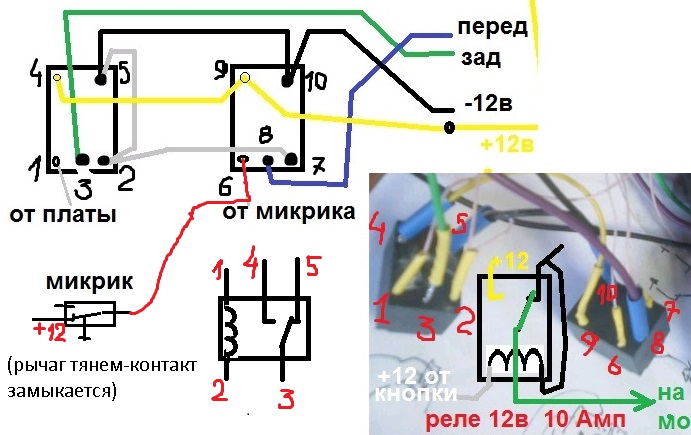

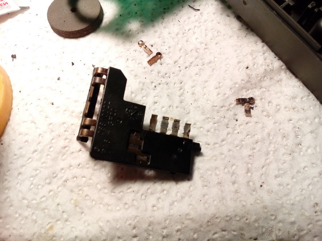

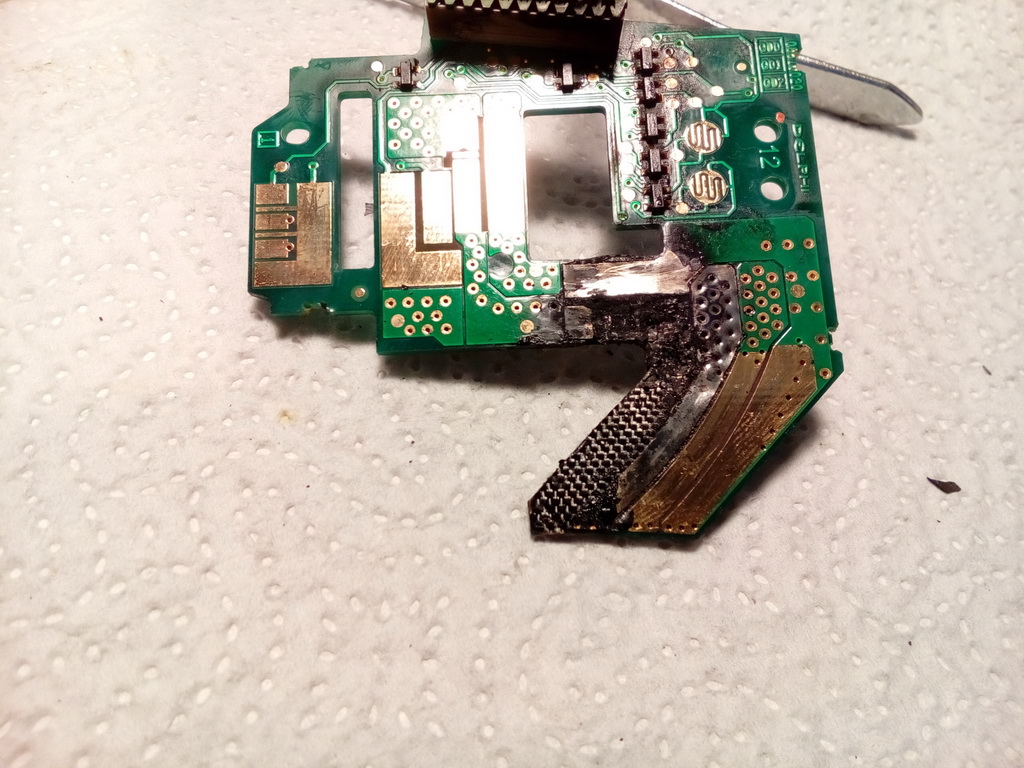

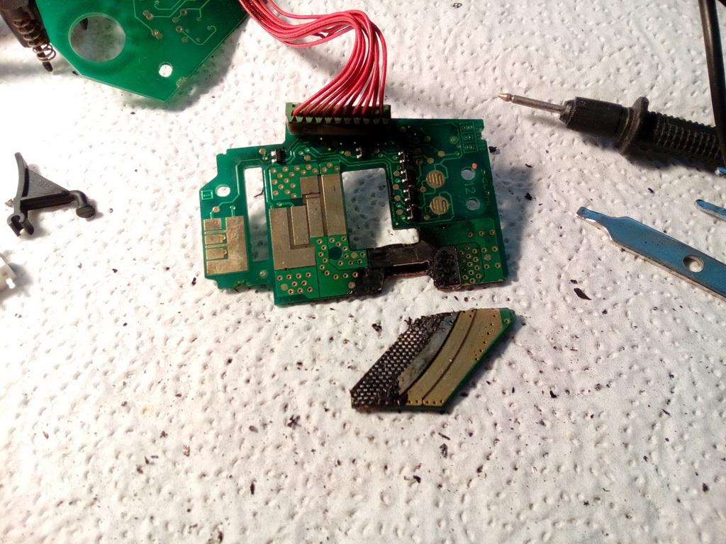

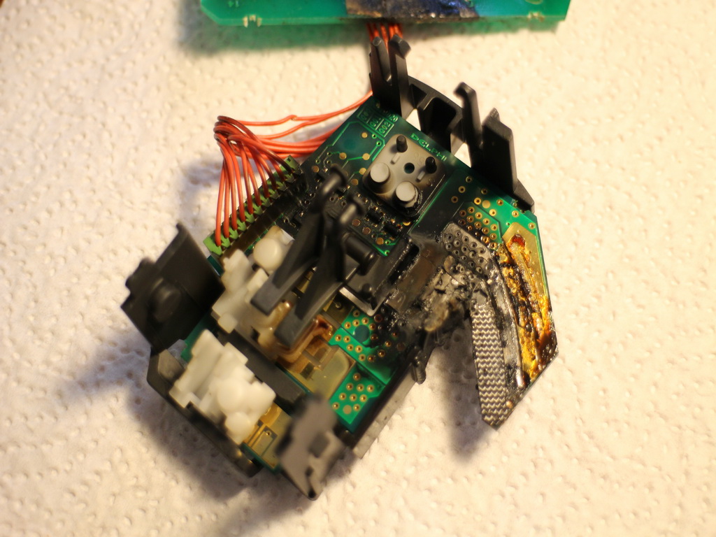

Лучший способ лечения переключателя (даже выгоревшего) с полным сохранением логики работы:
viewtopic.php?f=6&t=1037&p=29587&hilit=%D0%BF%D0%BE%D0%B4%D1%80%D1%83%D0%BB%D0%B5%D0%B2%D0%BE%D0%B9#p29587
-не резать проводку, не кромсать коннекторы! Это ужас..
-заменить ролик на микровыключатель (ему не важно-до конца вы нажимаете рычаг или чутьчуть)
-отпилить обугленную часть платы с дорожками под 4 скользящих контакта, заменить их тонкими "розовыми" проводами.
-реле малогабаритные 10А-справляются второй год
На 200 процентов избавляетесь от искрения:
1-избавляетесь от всех скользящих контактов
2-выносим сильные токи за пределы корпуса
плюс не паримся-сильно или слабо тянуть рычаг :shock: .. да как нравится! Не сгорит!

без внешних малогабаритных реле не получится-переключатель на большие токи не влезет в корпус, понадобятся толстые негибкие провода и т.д.
Зачем ставить внешнюю мощную кнопку (схему давал viewtopic.php?f=6&t=1037&hilit=%D0%BF%D0%BE%D0%B4%D1%80%D1%83%D0%BB%D0%B5%D0%B2%D0%BE%D0%B9&start=180#p29610 )-не красиво и работы не меньше.
Отремонтируйте нормально подрулевой, и наслаждайтесь!
Зачем придумывать "обманки" на соплях?

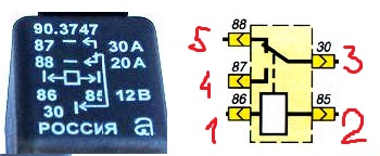

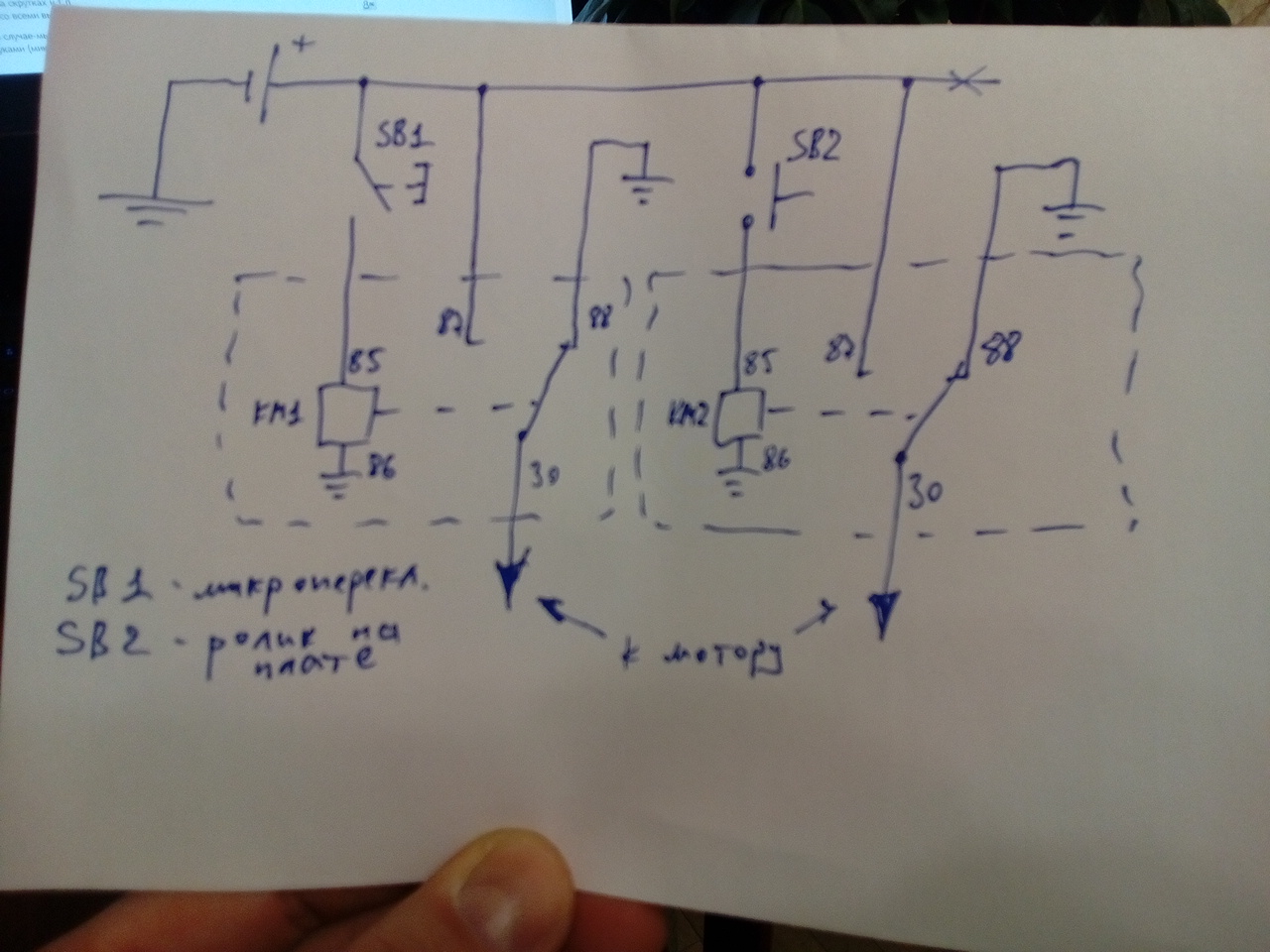

Сообщение VaRek » 06 мар 2016, 13:24
Подписал контакты, как просили. Так?

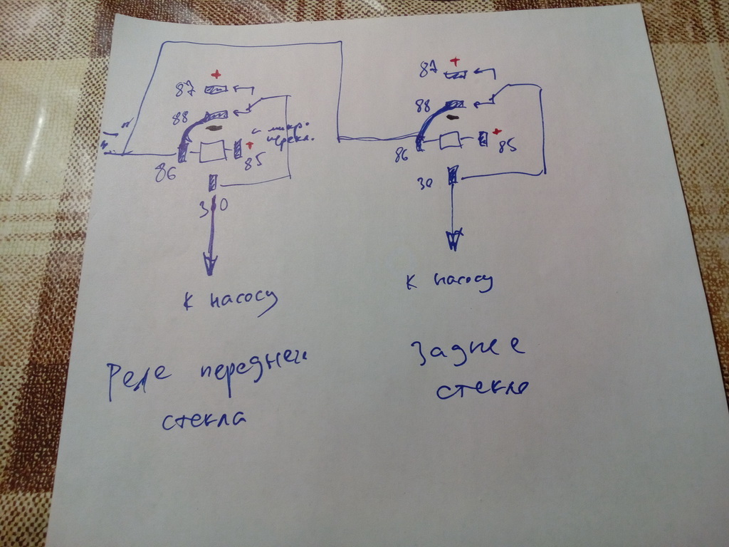

Думал, принцип понятен-
так как мы вырезали часть обугленной платы с роликом и контактами-нужен микрик с нормально замкнутыми контактами. Когда рычаг не трогаем-микрик прижат к стоечке, т.е кнопка нажата и ток на обмотку реле не идёт. Надо побрызгать на лобовое-микрик освобождается, контакт замыкается, ток идёт на обмотку реле, реле подаёт 12в на моторчик. Второе реле-омыватель заднего стекла, включается от уцелевших контактов на плате.
В обычном состоянии реле подают "массу" -12в на мотор. Подаём слабый ток от микрика (тонким розовым проводом) на контакт N6 обмотки (или на N1-от платы) (N7 и N2-на массе) реле срабатывает, подаёт силовые +12в на мотор (контакт N8-лобовое или N3-зад). Толстые провода -зелёный, фиолетовый и жёлтый. Чёрный само собой толстый.
По просьбе-вариант с огромным, но более доступным реле 90.3747 (Сам не проверял. И что мешает купить малогабаритное в радиомагазине?)

Сегодня и меня постигла эта напасть. Дымило изрядно :|

Сообщение kom-post » 04 апр 2016, 22:43
вот несколько фоток.
что-то на камеру было сделано, что-то на мобильник.
только открыл
вытащил плату
дорожки приварились
злополучный ролик
немного почистил
отрезал лишнее
ножки тоже отрезал

теперь немного по родной схеме
теперь измененная схема
или в таком виде

Сообщение Прораб » 06 апр 2016, 15:52
В схеме Река-2, масса из 5го пина вынимается, значит на стрёмных дорожках платы масса будет отсутствовать? но если она присутствует через другие разъёмы, то можно минусовую дорожку перерезать, и ролик уже не сможет сделать к.з., он будет подавать + на первый пин, а откатится уже на изолированную дорожку. Аналогично можно и второй пин сделать
Прораб
Сообщения: 77
Сообщение VaRek » 06 апр 2016, 19:08
Не понял, зачем изолировать дорожки (как тогда будет работать). А главное-не надо резать проводку/коннекторы автомобиля. Тем более на скрутках и т.п
Есть ещё вариант, на первый взгляд более простой-с мощным микриком на 6 Ампер. Но тогда к нему надо паять толстые негибкие провода со всеми вытекающими последствиями.
И вообще-все схемы (Река2 и др)-"превентивные", для живого или нового переключателя. Мой способ-для обугленного :) И даже в этом случае-мы не портим проводку авто!
..кстати, если установить микрик в новый переключатель-будет работать чётче-хоть нежно нажимай, хоть на полную, хоть дрожащими руками (микрик имеет свойство гистерезиса, в отличии от ролика, который может елозить в опасном положении)
Сообщение Прораб » 06 апр 2016, 19:34
я о разгрузочной схеме Река-2, там вообще из разъёма убирается минусовой пин 5. Дальше я прочитал, что всё равно происходят замыкания в плате, так как ролик катается между минусом и плюсом, всё очень рядом, почему и происходят возгорания. Значит на дорожках минусовых, всё равно каким то образом присутствует масса. В свободном положении рычага на пин 1 ролик подаёт минус, ничего не происходит, затем при нажатии ролик переезжает на плюс и моторчик работает, ничего страшного не произойдёт если при откате в свободное положение ролик станет не на массу, а на изолированную площадку, зато исчезает риск короткого замыкания.А разгрузочная схема уже сделает своё дело и всё будет работать. У меня недавно по гарантии поменяли подрулевой, теперь я хочу обезопасить новый, гарантия кончилась. Разгружу контакты релюшками и уберу минусы с роликов и всё должно быть хорошо. Пока в руках не держал этот девайс, всё чисто теоретически, но выполнимо вполне.
Последний раз редактировалось Прораб 06 апр 2016, 19:48, всего редактировалось 1 раз.
Прораб
Сообщения: 77
Сообщение VaRek » 06 апр 2016, 19:44
схема на реле в любом случае разгружает ролик-не будет мощной индуктивной искры (обмотка мотора побольше, чем обмотка реле). Просто мне не нравятся другие схемы. Из вредности :)
Схема Река2 "с диодом" Вам подойдёт. Не вижу смысла тогда чёто изолировать в переключателе.. открывать его.
Не люблю резаную проводку. И покупатель Вашего авто тоже может.. со мной согласиться.

Что бы подрулевые не горели делаю такой модуль защиты подрулевого
монтируется либо на переключатель (сложней)
либо вразрыв
Функционал:
— снятие нагрузки с контактов переключателя.
— мостовое управление мотором обывателя полупроводниковых ключами. никакого щелканья под торпедой.
— настраиваемая задержка времени работы омывателя.
— простое подключение.
всех желающих такой же милости просим в личку либо в блог
https://www.drive2.ru/b/3092612/

Сообщение nikit_serg1 » 02 сен 2016, 22:02
Всем привет. Сегодня наконец установил блок защиты правого подрулевого переключателя от grigorich , все работает на ура, заодно решил сразу ревизионный лючок для бензонасоса вырезать. Благодаря этом форуму и теме по данному вопросу все сделали быстро и аккуратно. Ревизия разъёма на бензонасосе и фишки показала всё "ок", ни каких намёков на оплавление, все обработали и закрыли. Так что надеюсь две "детские болячки" бегемотика остались в прошлом, да ещё сменил обычные лампы в подсветке номерного знака на светодиодные.Хоть и машина 2013 года выпуска . а куплена в 2014, решил все слабые места ликвидировать сразу.
Вот как то так.
