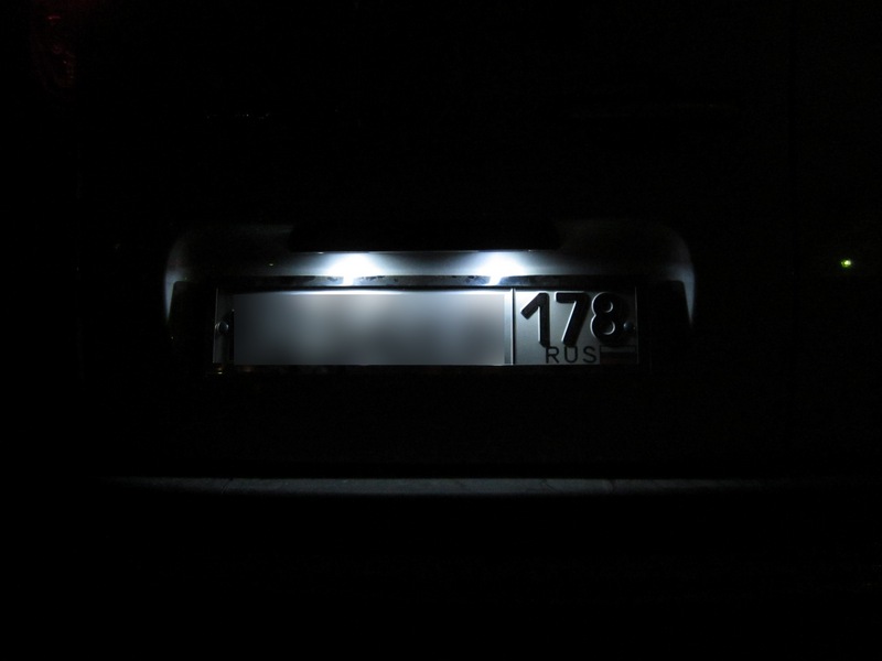

Сообщение Darkon » 26 апр 2014, 02:58

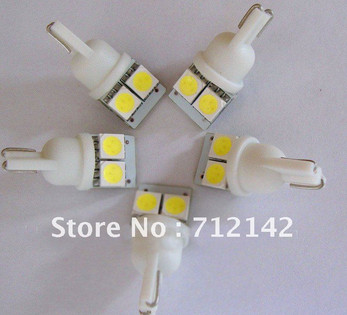

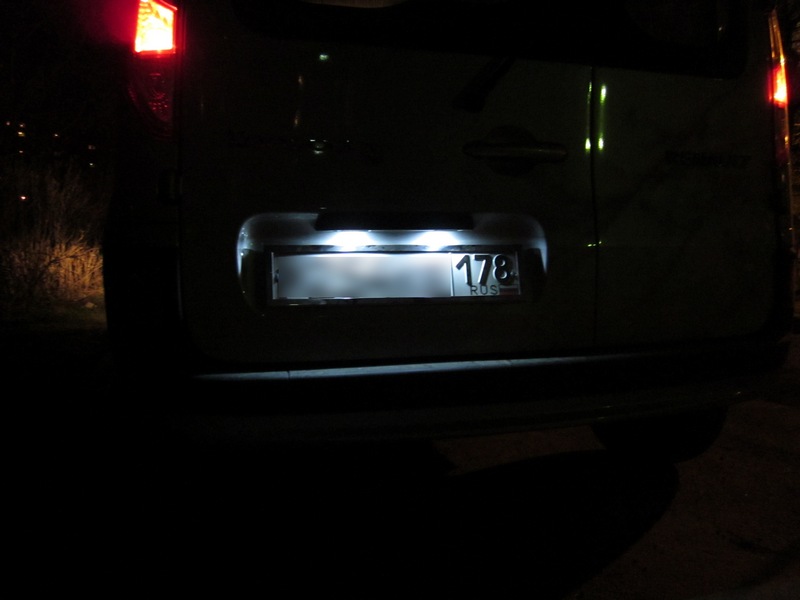

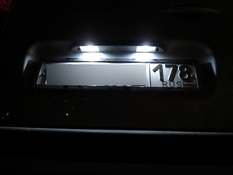

прикупил LED лампы, правда сначала купил неправильные, которые только вперед светят, как оказалось от них толку ноль они светили в черный пластик. Сдал назад, купил такие чтобы светодиоды были только с одной стороны.
Лампы светодиодные т-10 б/ц /NL-520/2SMD комп 2шт, брал в биби (Код товара 91931) за 95р
Обращайте внимание на контакты, когда плафон вставлен в гнездо -цоколь вертикален, как на фото выше. Со старыми лампами не догадался сфоткать, но вроде и с LED не так плохо выглядит.
Думал 2х светодиодов будет мало. Сразу обмазал резиновое кольцо Казанским герметиком чтобы сформировалась герметичная прокладка.
Пока вставлял диоды (что-то тугие попались, предыдущие вставлялись легко) края плафона начали крошиться, а ведь ездил всего 1мес :cry:

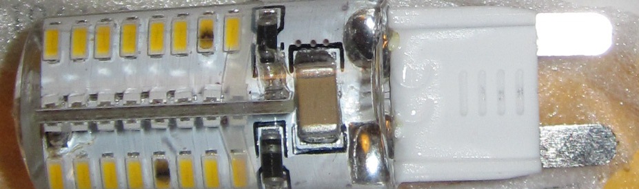

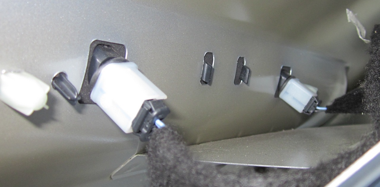

плафон и разъемы вид из двери
G9 220V
AutoExpert VC-202

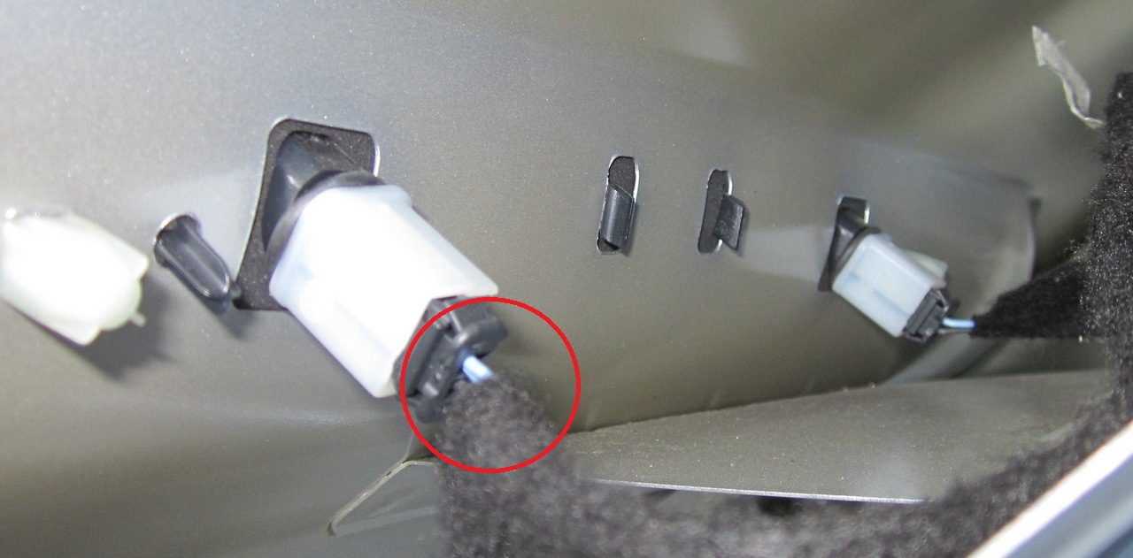

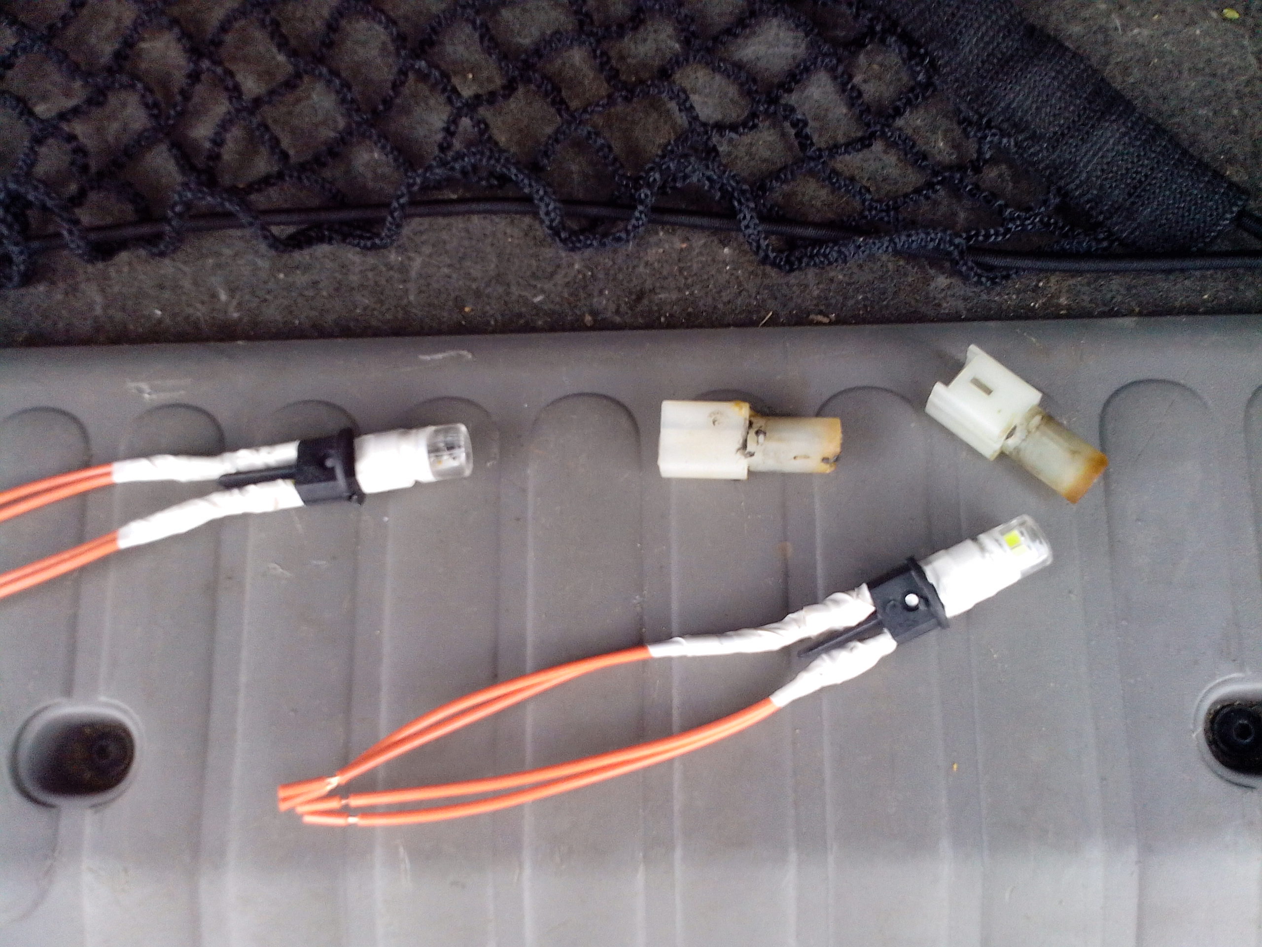

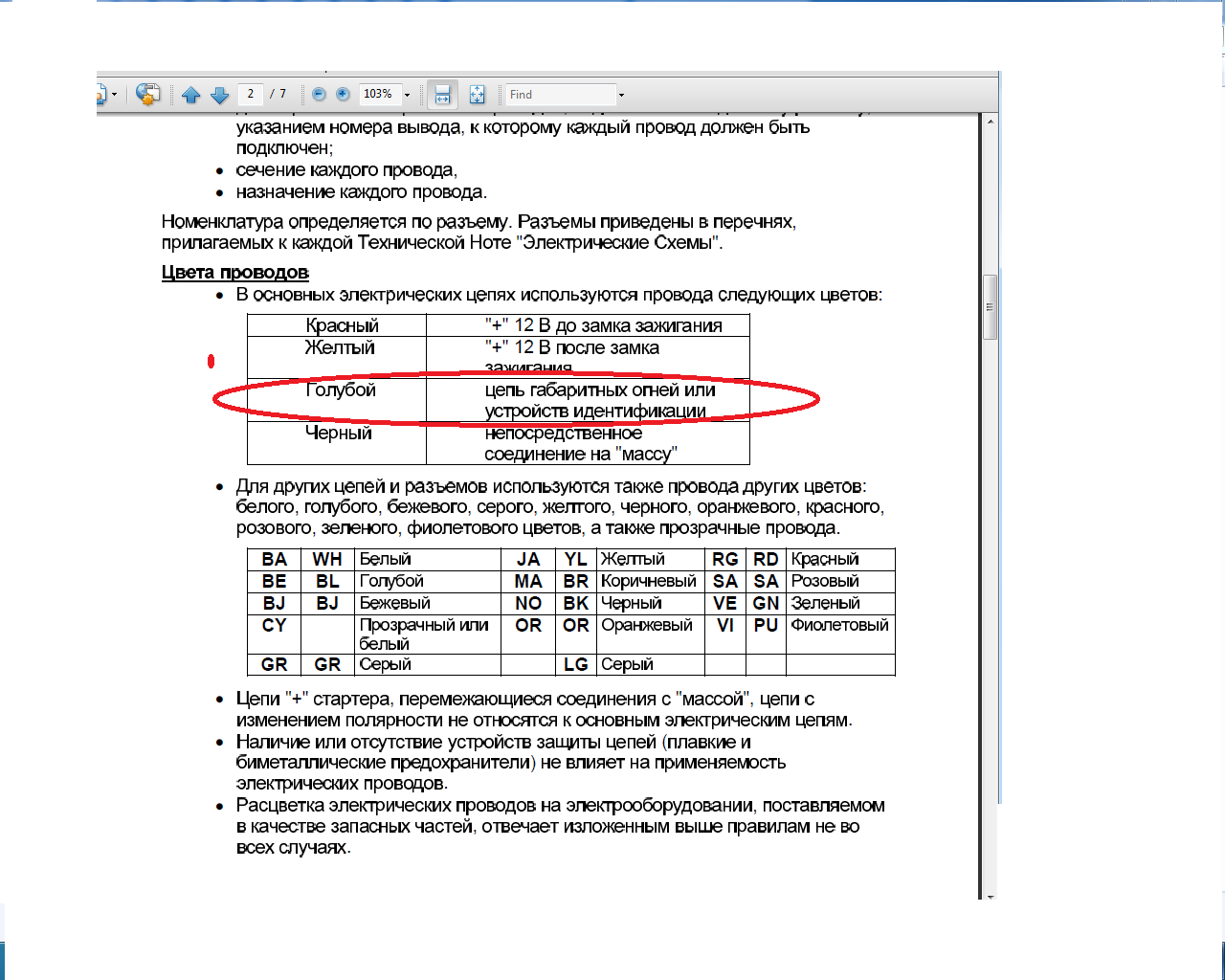

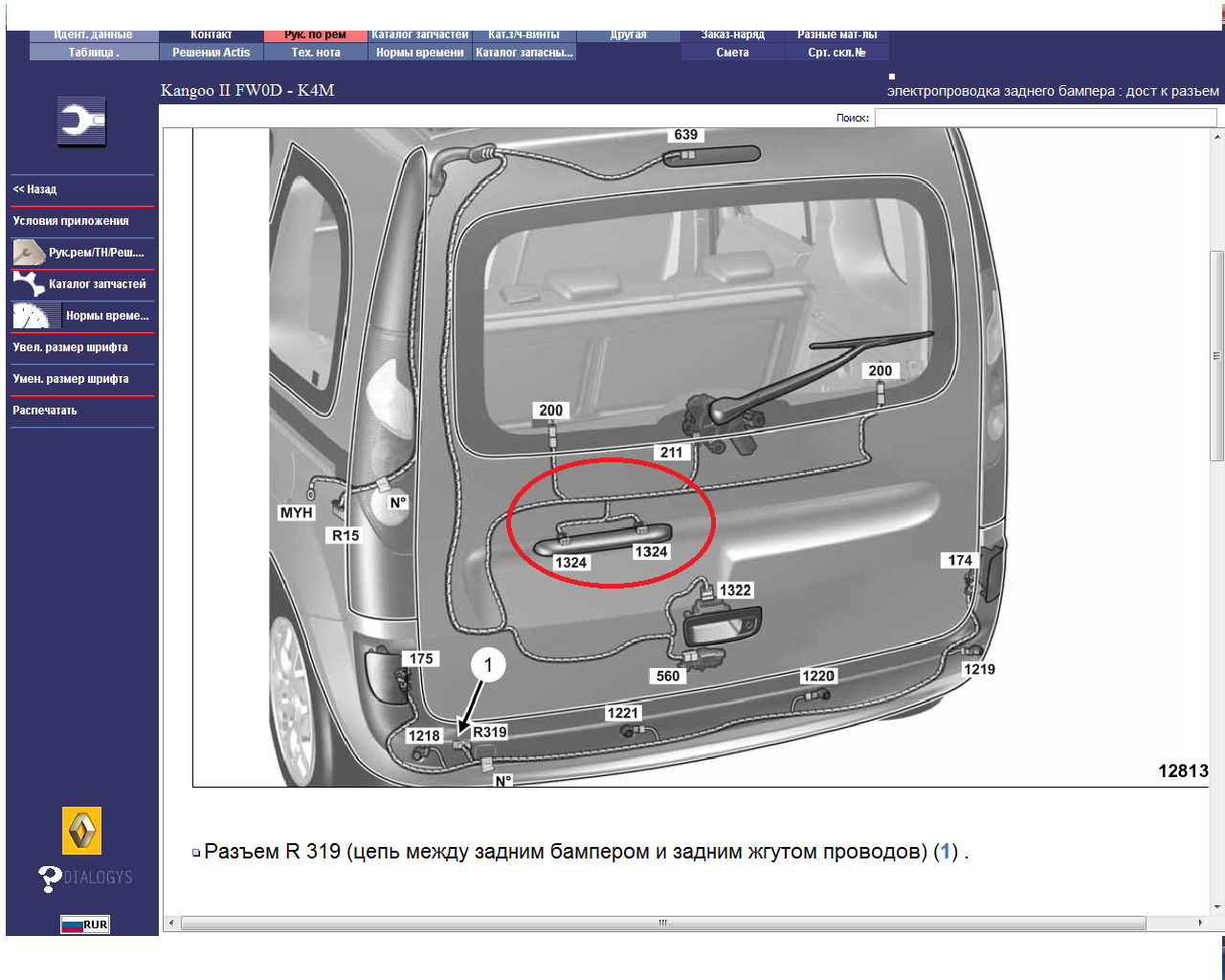

Собрался делать капитально подсветку заднего номера (в т.ч. новые патроны ставить от 9ки и делать диодную развязку, чтобы напруги поменьше было на этих патронах и светодиоды служили вечно) и что-то тормознулся из-за лишнего провода :D
На одном патроне всё нормуль- масса и один "+", а вот на второй патрон подходит- два "+" и одна масса.
Ещё пока на месте не проверял, но мало ли кто слёту скажет: зачем два "+" на одной из клемм.
Просто "+" и "+" от габаритов???? Так судя по цвету проводов и схеме, этот цвет проводов от габаритов. Сначала думал, что от одного фонаря к соседнему фонарю идёт "+", но судя по схеме расположения проводки в 5й двери, от общей косы идёт расхождение на два фонаря.
Вот на фотках (одну взял у Darkon*a) видны клеммы внутри 5й двери (у одной из них два сиреневых/голубых провода).
Ну что, коллеги, какие мысли?

Сообщение ivas777 » 05 ноя 2014, 14:04
Да, как мы и предполагали, второй провод из одного патрона питает соседний плафон (тестер творит чудеса).
Переделал всё. Жаль, новые вазовские патроны не лезут в отверстия штатные (но сверло тоже творит чудеса). Поставил диодики нагрузочные (3шт) и напруга теперь приходит 12,5 в (в общем- всё по науке для китайских светодиодов :D ). Всё загерметизировал. Про вентиляцию по ходу понаблюдаю- будет ли конденсат внутри плафона (если что, то добавлю вентиляцию). Хочется верить, что по той причине, по какой эта проблема всплывала каждые 4-6 месяцев, я к этому гемору не вернусь никогда :D
п.с. лампы маяк и в правду шлак, даже из одного комплекта цветовая температура разная.
п.п.с. вот так (+/-) как на фото выглядят патроны (внутри патронов вообще красота) и оплывшими гнёзда-отверстия плафона у трёх-четырёхлетней машины (я как раз на этом сроке сменил лампы накала на светодиоды) , которой не меняли лампы накаливания на светодиоды и в этом узле ничего не герметизировали :)

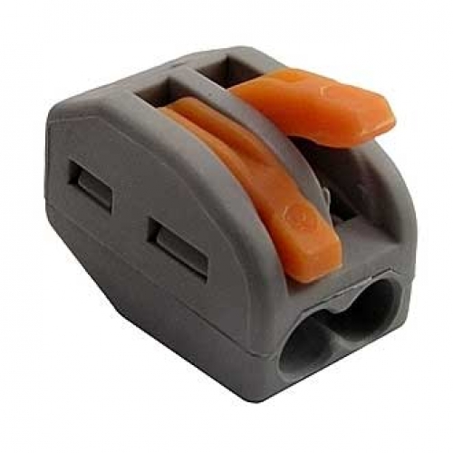

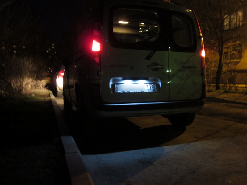

Первый раз решал проблему когда увидел все окислившиеся патроны припаяв светодиодную ленту кусочек.
Проблема решилась ненадолго, так как загерметизировав всё, влага продолжала образовываться и доедать разъемы.
Затем решил проблему кардинально.
Купил пружинные клемники ВАГО.
Откусил все разъемы и приобретя герметичные светодиоды, установил их чуть внутрь от штатных мест,крепятся они гайкой через гровер, очень надёжно, повторно загерметизировал.
и т.к. у светодиодов сразу выход проводов 70 см. прицепив их через клемники к стандартным проводам, и залил герметиком, спрятал всё это дело внутрь двери.
Надеюсь что проблема исчезла навсегда. Цена вопроса 200 р за два диода.
Результат, светит очень ярко, смотрится красиво. потребление как у стандартных ламп. Внутри диода вживлено сопротивление, стандартное, от большого пускового напряжения при заводе двигателя.
Фото результата сниму ночью.

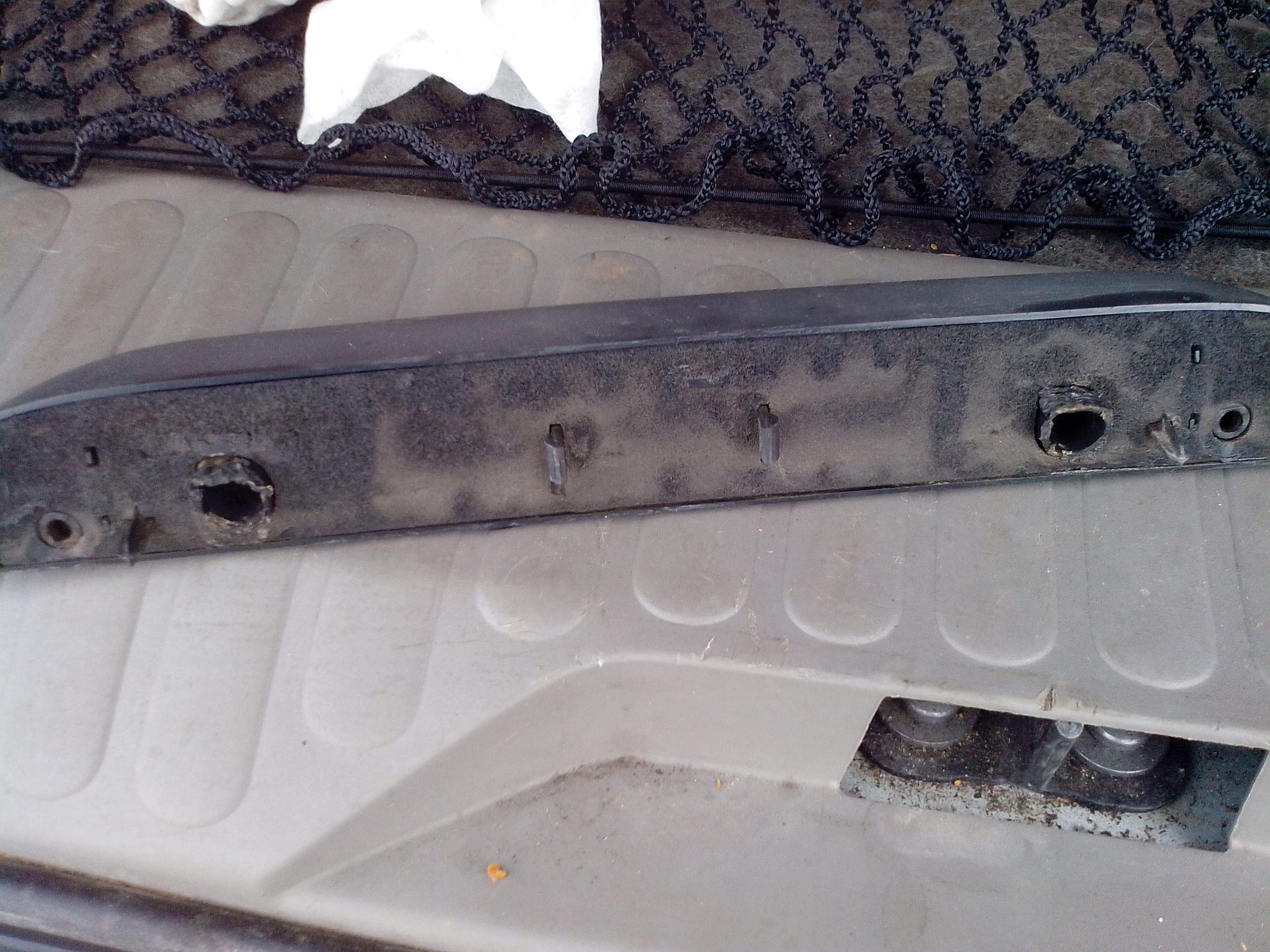

Сообщение водолей » 18 апр 2015, 22:17
Протянул 2.7 г. получил такое же. Второй целый.
Лампы такие или чуть длиньше. С плафона выдул немного грязи . Выкинул прокладку и оклеил антискрипом.
Обрезал с припуском, прикрутил и уплотнил запасом в стык. Штатная провалена в корпус была.

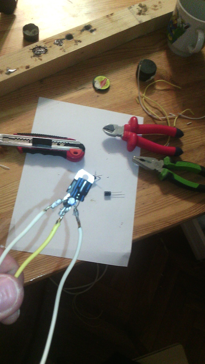

Сообщение zn1nz » 24 апр 2015, 11:03

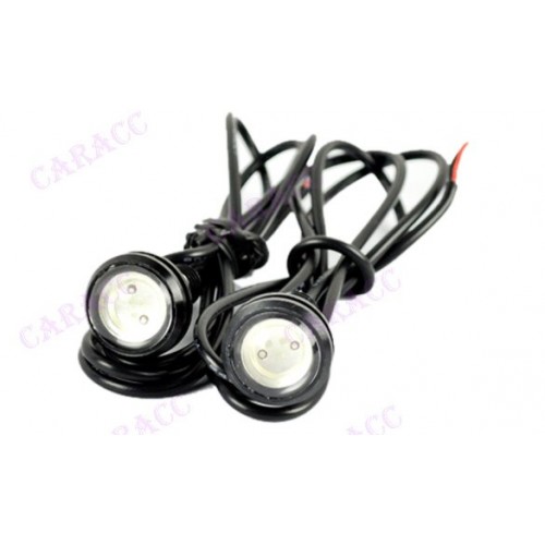

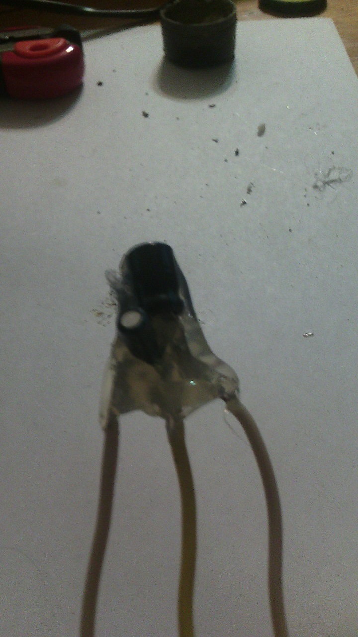

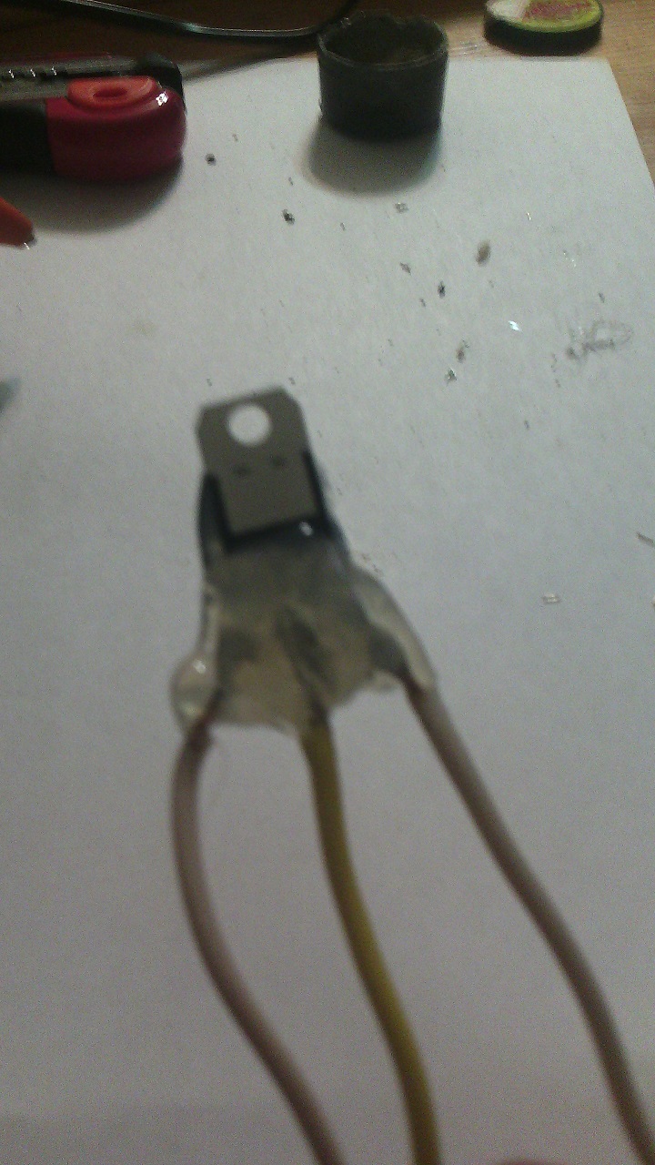

Как ранее писал сделал светодиоды в подсветке, полностью устранив плафоны фонаря.

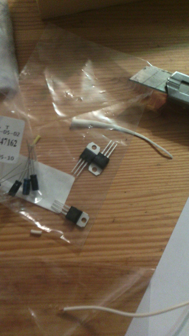

Прошло пол года и мои светодиоды погорели, причина тому как выяснилось напряжение борт сети от 11 до 15 вольт.
На просторах было найдено простое решение данной проблемы https://www.drive2.ru/b/288230376152131722/
Заказано
1 L7812CV-DG, Стабилизатор напряжения +12В 1.5А 4% TO220 (от 0 до +125C) ST Microelectronics 5 × 20.00 100.00 5
2 ECAP (К50-35), 22 мкФ, 25 В, 105°C, TK 5X11, TKR220M1ED11, Конденсатор электролитический алюминиевый Jamicon 5 × 3.00 14.99 5
3 ECAP (К50-35), 220 мкФ, 25 В, 105°C, TK 8X11, TKR221M1EF11, Конденсатор электролитический алюминиевый Jamicon 5 × 5.99 29.97 5

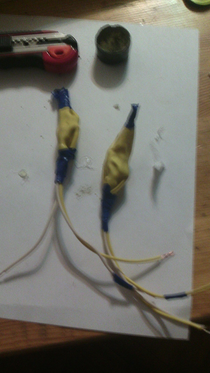

И срукожоплено следующий стабилизатор , смотреть на картинках. фоткал на припой)))
Всё получилось очень герметично и как раз проходит в отверстие под плафон чтобы спрятать все в двери.
Погода наладиться будем ставить.
С данной схемой срок службы светодиодов до 5 лет.

Вспомнив курс электротехники долго корил себя за то что не подумал и напрямую посадил диоды в цепь автомобиля.
По сути лампа накаливания это сопротивление, поэтому она от перепадов горит то ярче то тускнее.
С диодами такой номер не пройдёт, очень чувствительны к току и к напряжению. Не даром для лент необходимы драйвера даже в домашней сети, а уж в автомобиле бортовая сеть вообще идеал нестабильности.
Всё правильно напр 11 или даже 10 в для диодов не страшно, а вот 13 14 15 и критично.
