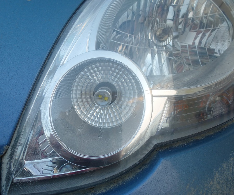

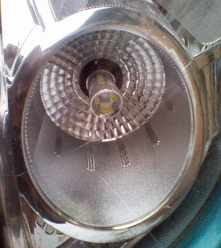

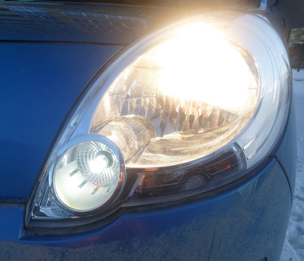

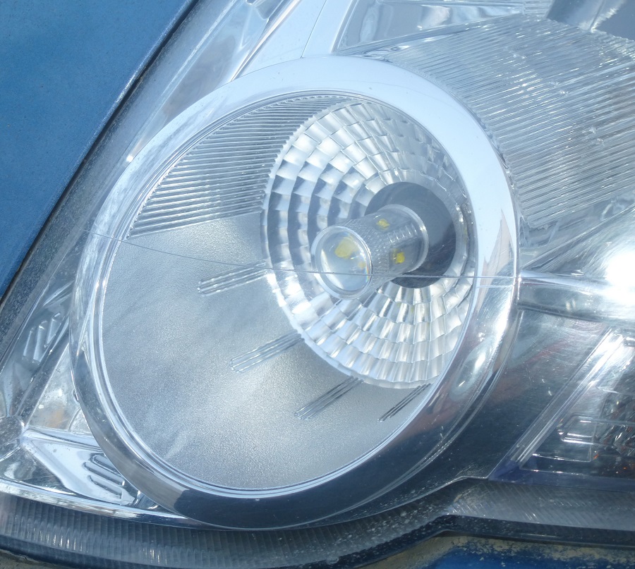

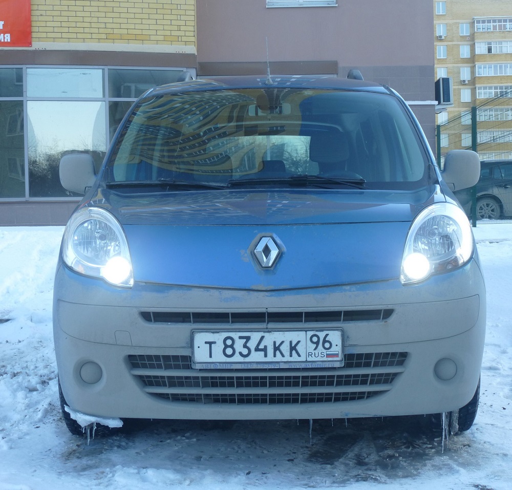

Утомило меня менять лампы P21/5W в ДХО через каждые ~6 месяцев :-( Решил попробовать поменять их на светодиодные. Попутно открыл для себя лампу PY21W, когда пытался заменить ее в сигнале поворотника :shock: Подробности читайте на http://uzlec.ru/svetodiodnye-lampy-p215w-dlya-dxo.html

Сообщение ivas777 » 03 дек 2013, 21:35
DAN писал(а):Утомило меня менять лампы P21/5W в ДХО через каждые ~6 месяцев :-( Решил попробовать поменять их на светодиодные. Попутно открыл для себя лампу PY21W, когда пытался заменить ее в сигнале поворотника :shock: Подробности читайте на http://uzlec.ru/svetodiodnye-lampy-p215w-dlya-dxo.html
Судя по тому, с какой частотой летят светодиодные лампы в подсветке номера (ну это у меня и еще у некоторых), можно сделать вывод, что здесь так же можно запариться менять светодиодные, но только дороже удовольствие будет, против ДХОшных ламп накала.
На светодиоды надо ставить разгрузочные диоды (чтобы с 14,5v перевести в 12,5v), что я и буду теперь делать при установке любых светодиодов в машину. Начну как раз с ламп подсветки номера... опять, заразы, перегорели (перегорели потому, что эти уроды, весь этот ширпотреб светодиодный делают для напруги 12-12,5v) :x
Да, а классно лампы светят. Т.е. они тоже (по принципу работы) на подобии двухнитиевых-да? А если я просто для габаритов без ДХО беру и чтобы не переплачивать, то надо другой тип лампы брать?

Сообщение DAN » 04 дек 2013, 10:54
ivas777 писал(а):На светодиоды надо ставить разгрузочные диоды (чтобы с 14,5v перевести в 12,5v)...
У одного из продавцов на AliExpress, к которому я тоже приценивался, заявлено, что в данных светодиодных лампах встроены разгрузочные резисторы: "Built-in Current Limiting Resistors". Но я их не разбирал, подтвердить или опровергнуть наличие не могу.
ivas777 писал(а):Да, а классно лампы светят. Т.е. они тоже (по принципу работы) на подобии двухнитиевых-да?
В режиме 21 Вт они светят ярче, нежели в – 5 Вт. Это видно даже на моих не очень удачных фотографиях.
ivas777 писал(а):А если я просто для габаритов без ДХО беру и чтобы не переплачивать, то надо другой тип лампы брать?
На AliExpress подобные лампы доступны для заказа как замена одноконтактным P21W-BA15s, так – двухконтактным P21/5W-BAY15d. Но цена зависит в первую очередь от количества светодиодов, и соответственно от интенсивности свечения, а не от типа цоколя лампы.

Сообщение семен семеныч » 01 апр 2014, 22:11
Вот фотки моих светодиодных ламп мощностью 6,5 Вт.
на торце лампы 2 светодиода
и по окружности 4
габарит + ближний
В режиме ДХО
Дхо, чутка подальше
