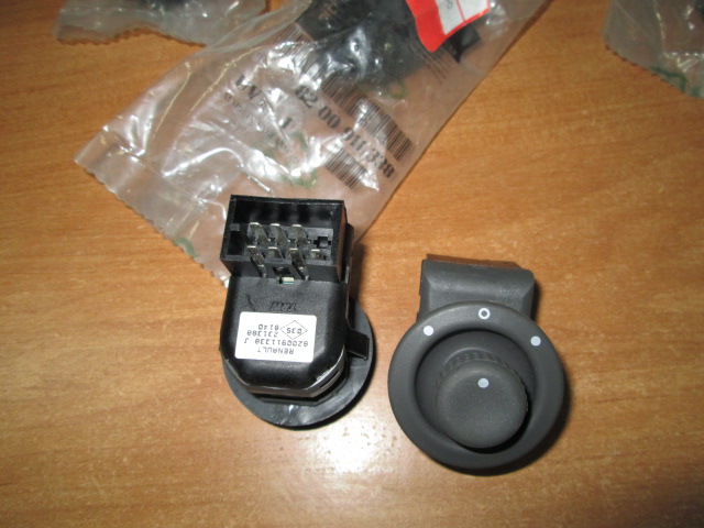

Сообщение andysc » 30 янв 2014, 19:29
Крутилка - 8200431192, а разъем к ней сам ищу.

Сообщение andysc » 31 янв 2014, 13:09
В левое зеркало нужен другой штекер (на 2 провода больше), в проёме двери тоже провода добавятся.

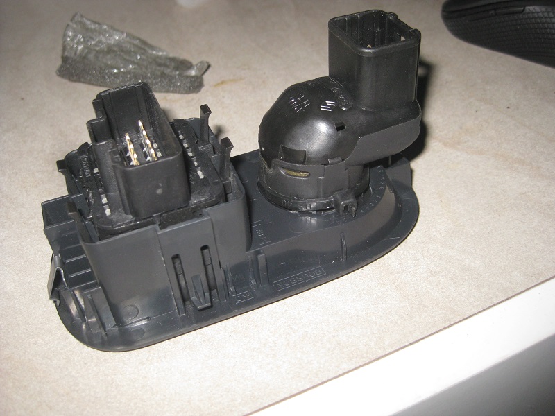

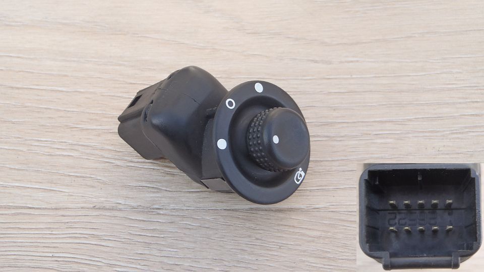

получается, что у нас стоит такой:
а нужен такой (10 пин)
я просто думал, что в разъеме не хватает контактов, а так получается, что совсем другой разъем нужен :oops:

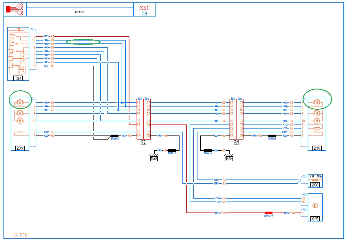

вот схема. обвел моторы складывания.

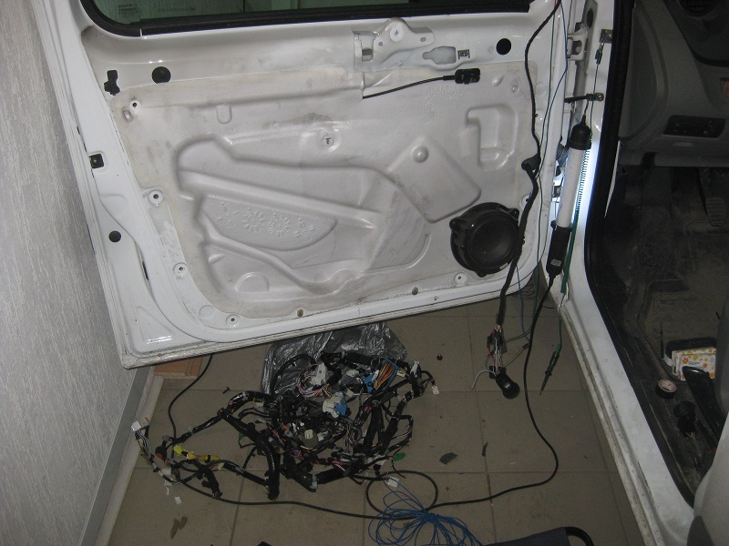

Для начала снимаем дверные разъёмы и смотрим наличие пина D4 и D7 с обоих сторон машины, если нет, тогда их придётся протягивать.
Далее - покупаете два зеркала с электроскладыванием (номера смотрите выше в теме), переключатель (10 пин) с разъёмом и потребуется два провода от штатной проводки двери можно кангу2, можно от клио, либо просто ищете нужные разъёмы и провод. У меня была от клио с электросладывающимися зеркалами - поэтому я просто вынул провода D7 и D4 из дверного разъёма проводки клио. На другом конце они оба имеют уже нужные разъёмы для зеркала. Далее снимаете правый дверной разъём и обшивку с двери. Аккуратно снимаете пыльник с разъёма, протягиваете через пыльник ( я использовал жесткую проволоку для протяжки) и вставляете пины на своё место. Разматываете изоленту с провода, идущего на зеркало, и вставляете пины в нужные места в разъёме зеркала (сам РАЗЪЁМ ЗЕРКАЛА МЕНЯТЬ НЕ НАДО!) Для установки пинов в разъём зеркала необходимо открыть белый фиксатор - с боков есть два отверстия. После этого обматываем провода от зеркала изолентой как они и были замотаны и в точке 1 на фото двери имеем петлю из наших 2 новых проводов, один конец которых уходит к зеркалу, а другой к дверному разъёму. Разматываем изоленту с основного жгута в направлении разъёма переключателя (8пин), складываем нашу петлю из проводов пополам и серединку прикладываем к жгуту проводов - хватает почти до разъёма переключателя. Отрезаем старый разъём переключателя - соединяем с проводами нового разъёма (10 пин). Настоятельно рекомендую распечатать оба разъёма на бумаге и нарисовать на ней какой провод куда идёт, а при удалении старого разъёма провода по одному сразу же вставлять в новом разъёме. Два провода, которые мы добавили, я не разрезал, а просто зачистил и соединил с проводами нового разъёма. Восстанавливаем изоляцию, меняем зеркала, вставляем разъём в зеркала, вставляем в разъём новый переключатель (10 пин), вставляем дверной разъём и проверяем работу. :D Работает даже при выключенном двигателе!

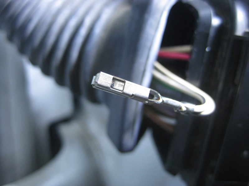

Зеркала и ручка (с разъемом) достались мне с разборки - то бишь оригинал 8-) .
Нужно было только докинуть в водительской двери пару проводов от зеркала до "крутилки" и в разъем двери.

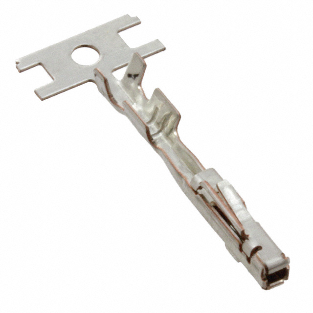

Долго я колупал разъем зеркала, но так и не смог достать ни одного контакта для образца... Пришлось методом "втыка" :oops:
Забыл подошедший сфоткать... завтра.
В двери вот какой:
Он фиксируется защелкой в боковое отверстие. Опять же такого не нашел (все сплошные), поэтому "дожимал" их после соединения разъема.

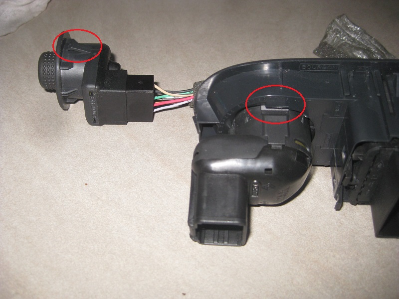

Следующий момент с крутилкой. Старая фиксировалась двумя усами, а в новой их НЕТ :shock:
Клей и пластиковый хомут решили проблемку :D :lol:
Когда перепаивал разъемы джойстика, соединял все цвет в цвет. Проверил - все гуд!

Насчет контакта - да такой.
Насчет усиков на крутилке - тоже подумал про аккуратность разбора, но ничего сейчас сидит плотно.
