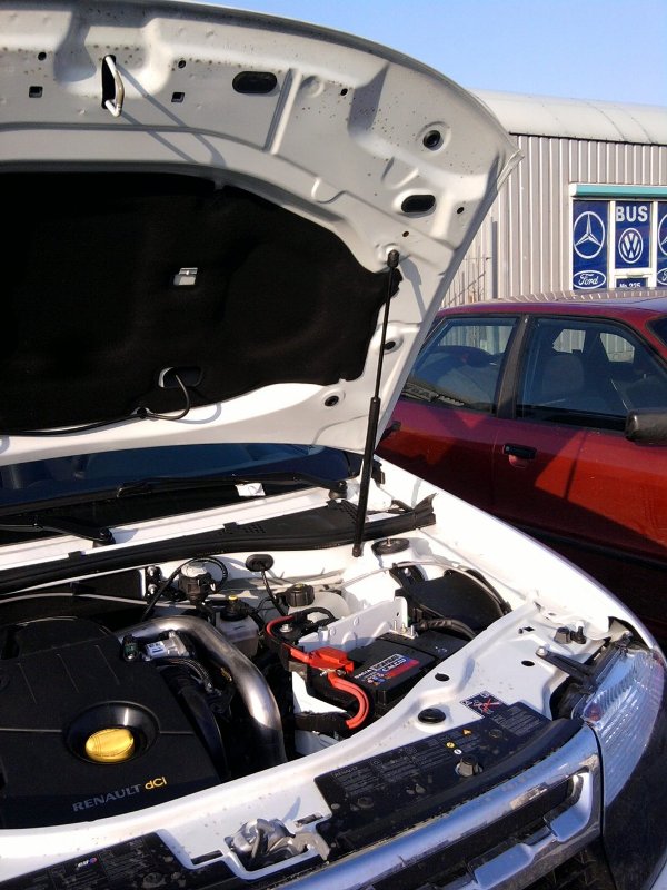

Кто нибудь поставил уже себе? Не могу определится с местом установки, приобрел лифт фирмы Fenox, по маркировке — для пятой двери 2121(Нива) или 2104, сила сжатия 260 H. такие ребята сейчас на логаны и сандерики ставят. У нас печалька- везде пластик вверху, а до металла слева он не достает, надо какое то крепление мастерить.
Реализация на дастере

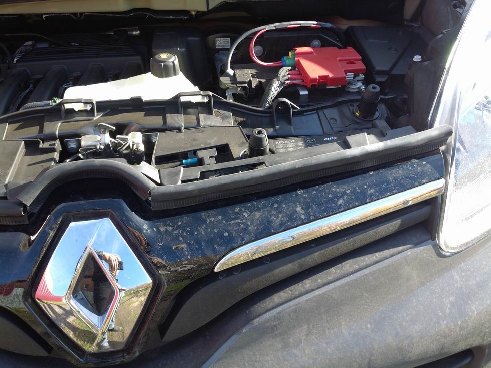

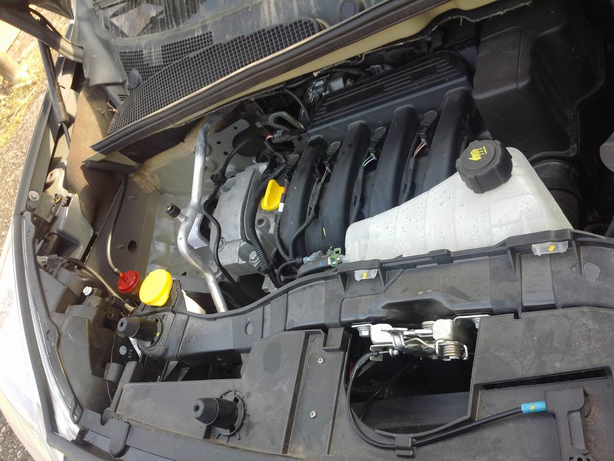

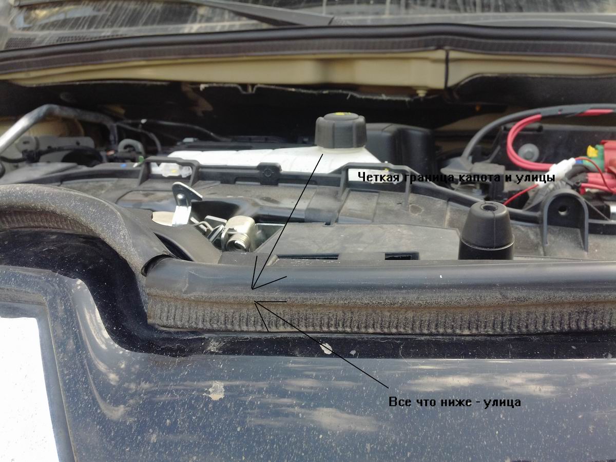

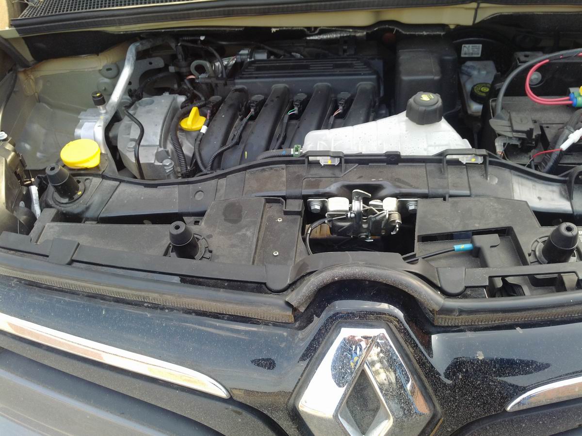

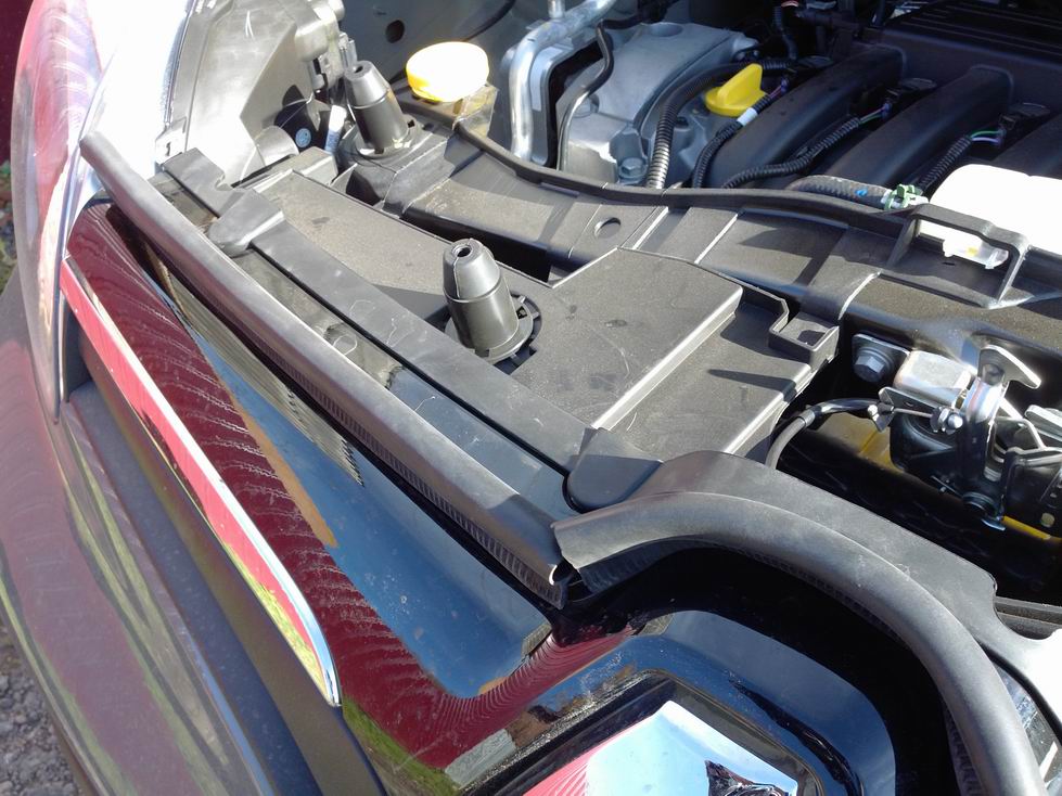

Фаза2. Делаем уплотнитель капота.
Сообщение Река2 » 04 ноя 2013, 21:21
Если открыть капот фазы2, то в глаза бросится отсутствие переднего уплотнителя. А там щель сантиметра 2 наверно. Решил я это безобразие исправить. В ближайшем магазине был куплен уплотнитель капота от класики. Цена вопроса 80 руб. По размеру встал идеально. Т.К. резинка жеская, то пришлось ее резать по центру и делать уплотнитель из 3х кусков. Результат на фотках.
Re: Фаза2. Делаем уплотнитель капота.
Сообщение ivas777 » 05 ноя 2013, 01:28
Да, заметил тоже, что нет уплотнителя на фазе2. На 1й фазе-то обрезков не хватало, а тут...

А как держится этот уплотнитель, на двухстороннем скотче? На Дастере, читал, делают уплотнитель из газелевских резинок, мож лучше их использовать?
Сообщения: 265
Сообщение Река2 » 05 ноя 2013, 21:13
Все намного проще. Уплотнитель просто одевается на пластик. Все держится плотненько.

Вопрос к "Река 2" а нужен ли он там этот уплотнитель? На Логане тоже мода была ставить уплотнитель от двери Газели, так у меня после его установки под капотом стало намного больше грязи!
LARGO
Зарегистрирован: 12 авг 2012, 21:12
Откуда: Кузбасс
Сообщение Река2 » 09 ноя 2013, 23:12
А что мешает Вам проверить? Покатайтесь пока без резинки,будет чисто и сухо,тогда и делать ничего и ненадо. А вот будет все загажено,тогда и поставите уплотнитель. Я ждать не стал.

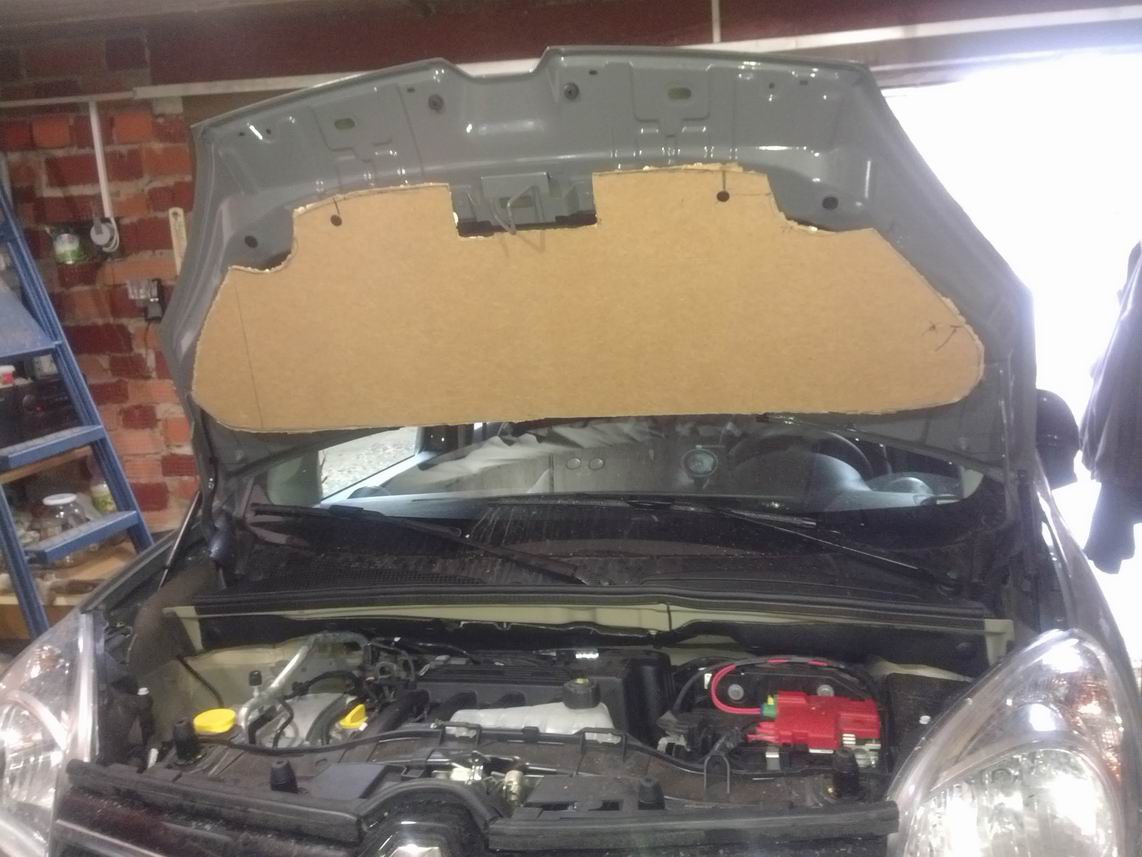

Капот (рег-ка, утепление и др. полезные улучшения)
Сообщение Река2 » 24 ноя 2013, 21:14

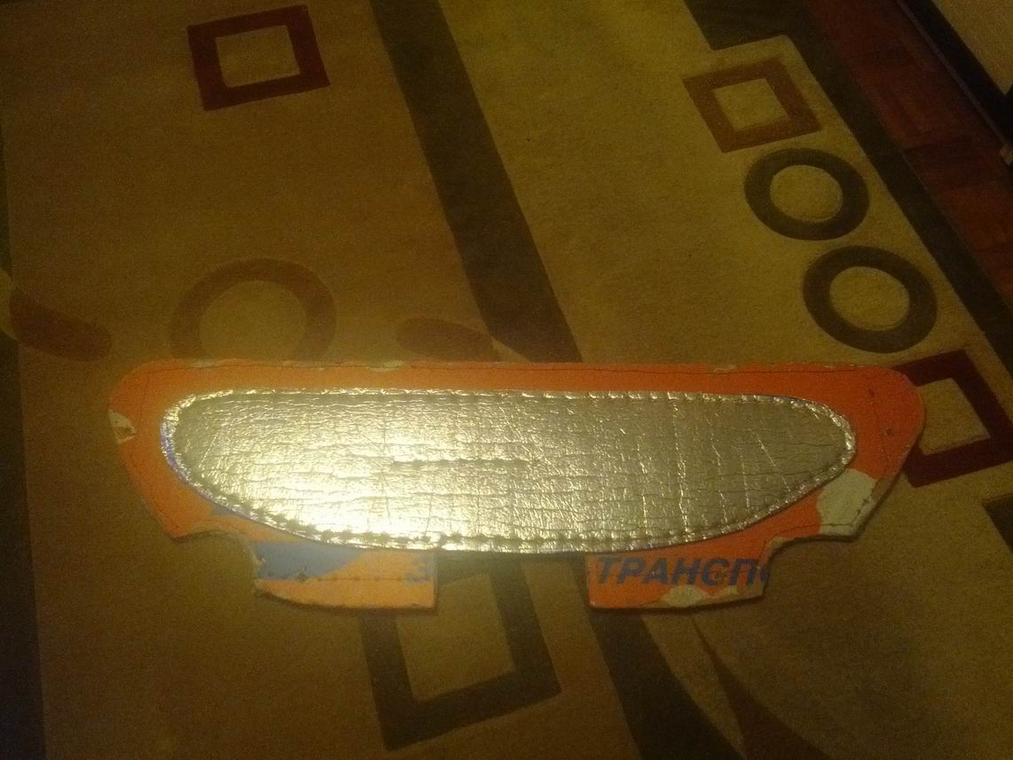

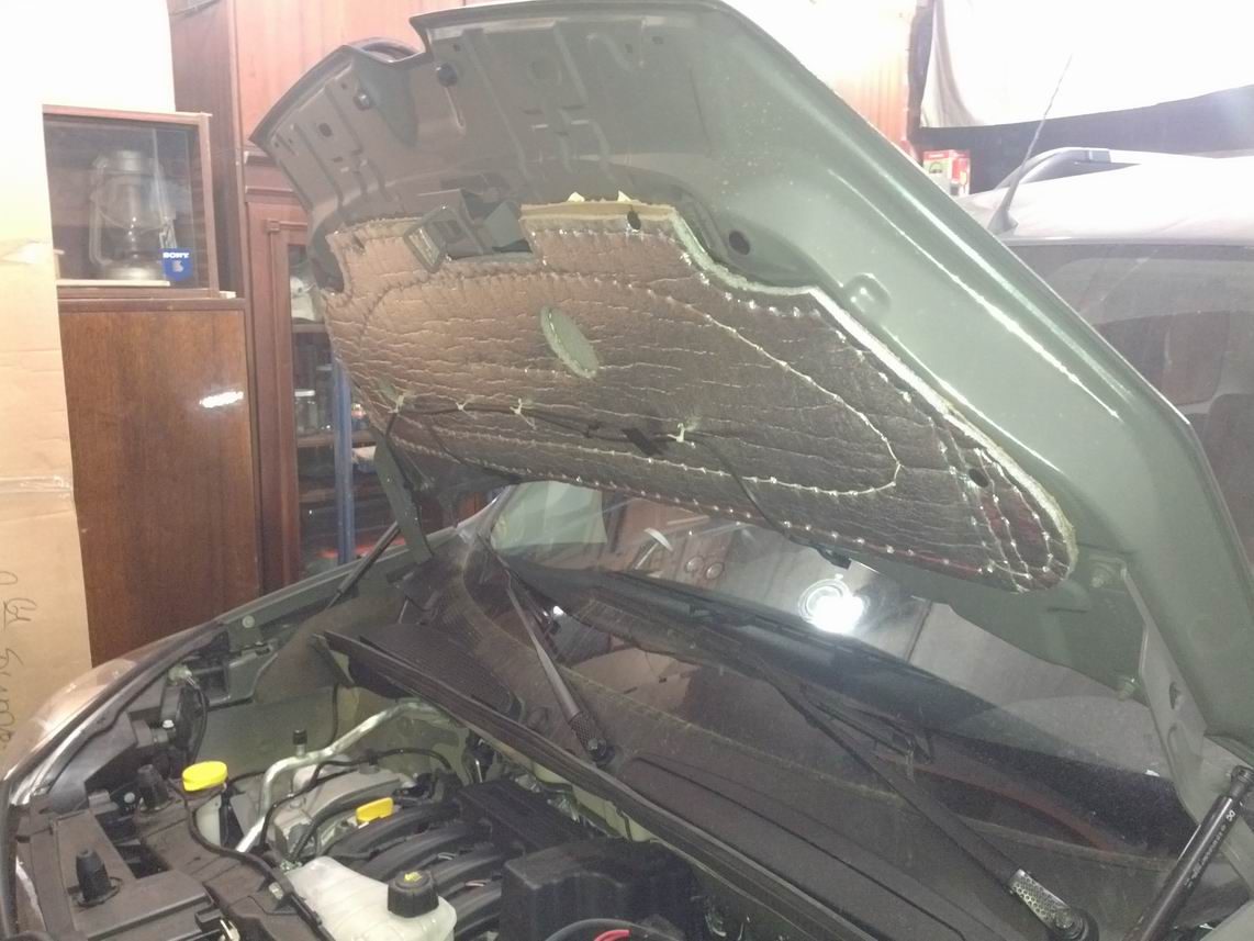

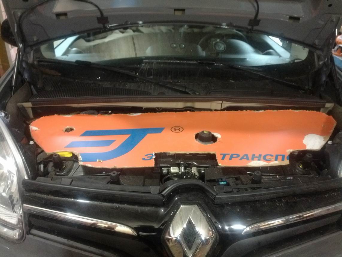

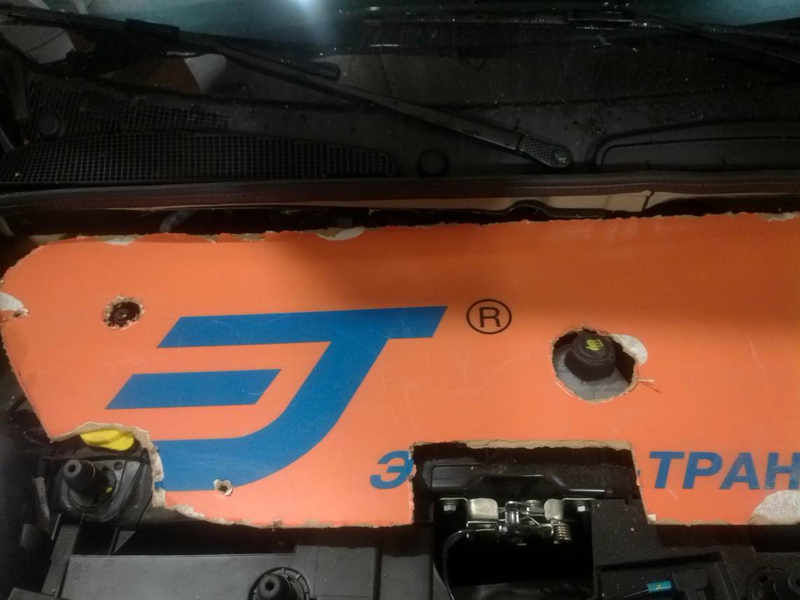

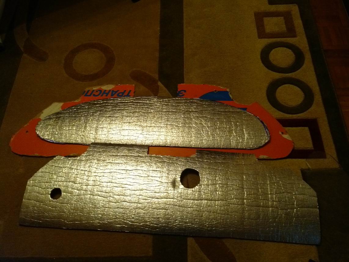

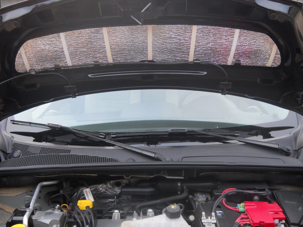

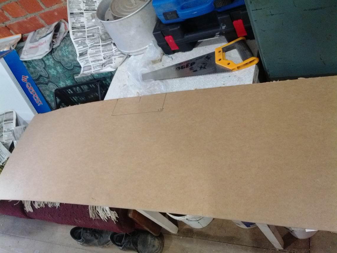

Скоро зима и озадачился я шумкой и утеплителем капота. Полазив по разным сосдним форумам и подсмотрев как народ колхозит, решил себе смастерить.
Итак был куплен негорючий утеплитель для бани (серенький с фольгой)-80х120 см 280руб. , лист виброизоляции 3мм - 300 руб., пластиковые заглушки 4 шт.-60руб. и был найден кусок оргалита.

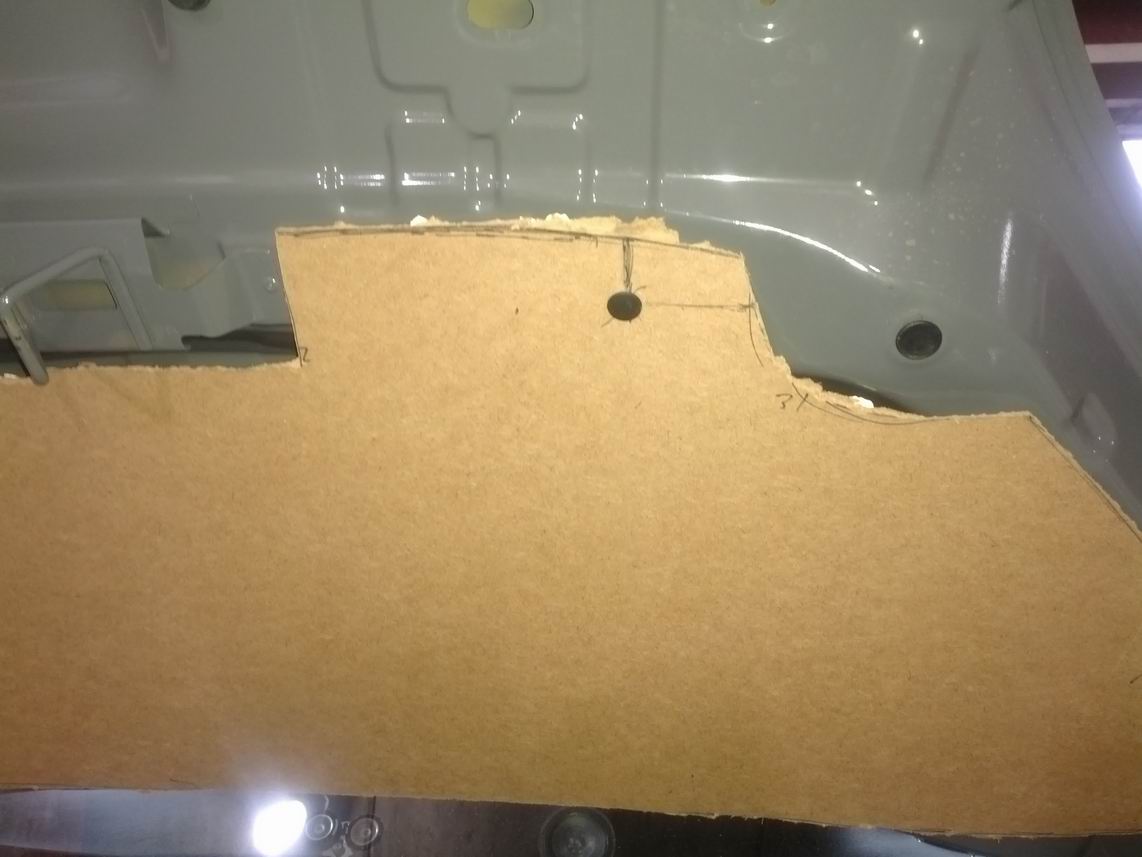

1. По месту, с многочисленными подгонами, выризал из оргалита основание.
2.в нем вырезал отверстия напротив заливной горловины радиатрор и штуцира кондиционера. Т.к. они находятся в самой верхней точке.
3. из шумки по этому шаблону вырезал две накладки.
4. пришил их проволокой. Не забываем вырезать в шумке отверстия.

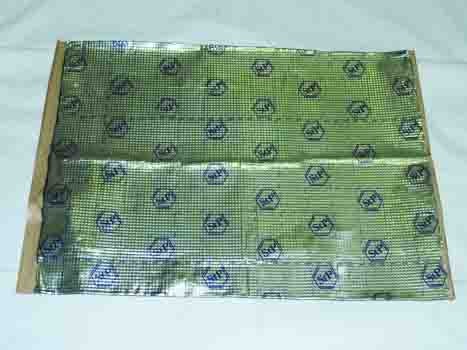

5 Перед установкой экрана наклеиваем виброизоляцию.(фотки этого этапа забыл сделать) :) Для удобства нагревал листы феном.
6. установил готовый экран в штатные отверстия.
Итог-капот стал закрываться с благородным чмоком. Пропала высокочастотная составляющая и ,я надеюсь, в морозы мотор будет медленнее остывать.
Re: Утепляемся на зиму.(Делаем утеплитель капота)
Сообщение Pasha » 24 ноя 2013, 22:03
А не проще одеяло на мотор кинуть?... Хотя толку от него мало ....только тише с улицы стало...
Сообщение ivas777 » 24 ноя 2013, 22:10
Сообщение Pasha » 24 ноя 2013, 22:42
Сообщение алексей7722 » 24 ноя 2013, 22:55
А зачем все утепляются, неужели у вас так холодно??? Я на сценике не утеплял ничего 4 года отьездил. Конечно когда -32 было, то в салоне было тепло, не жарко, но комфортно. Первую зиму утеплять ничего не буду, на весну планирую полную шумо вибро изоляцию машины.
Топикастеру,:))) на последней фото как буд то в квартире авто стоит

Сообщение Река2 » 25 ноя 2013, 00:12
Начнем с конца.
Машинка на последней фотке в гараже снята. Это гараж похож на квартиру.
Виброй я считаю надо однозначно проклеевать. Я когда экран сделал,то просто положил его на работоющий мотор. Эффект был не очень. А вот когда вибру наклеел и экран положил то совсем другое дел о стало.
Тепер про отверстия. Я не смог точно определить расстояние от капота до заливной горловины. Мне показалось оно минимальное. Вот я решил подстраховаться.
Почему с двух сторон мякушку сделал? Во первых материал остался, во вторых теплее будет. Пришевал не скрепками, а проволокой. Шов, каким валенки подшивают.:-D
А то,что немного колхозно получилось, согласен. Если у кого лучше получиться, можно и переделать потом.
Главное дать идею людям...

Сообщение Река2 » 25 ноя 2013, 10:36
Надо брать, то что не горит. У нас полстраны на копейках да шестрках катается. А там утеплитель из самого дешевого кожзама с войлоком. Думаете он не горит? Загореться может только если утечка бензина есть или мякушку пропить горючим чем. А так у нас почти все подкопотное пространство из пластика и резины. И ничего, ездим.

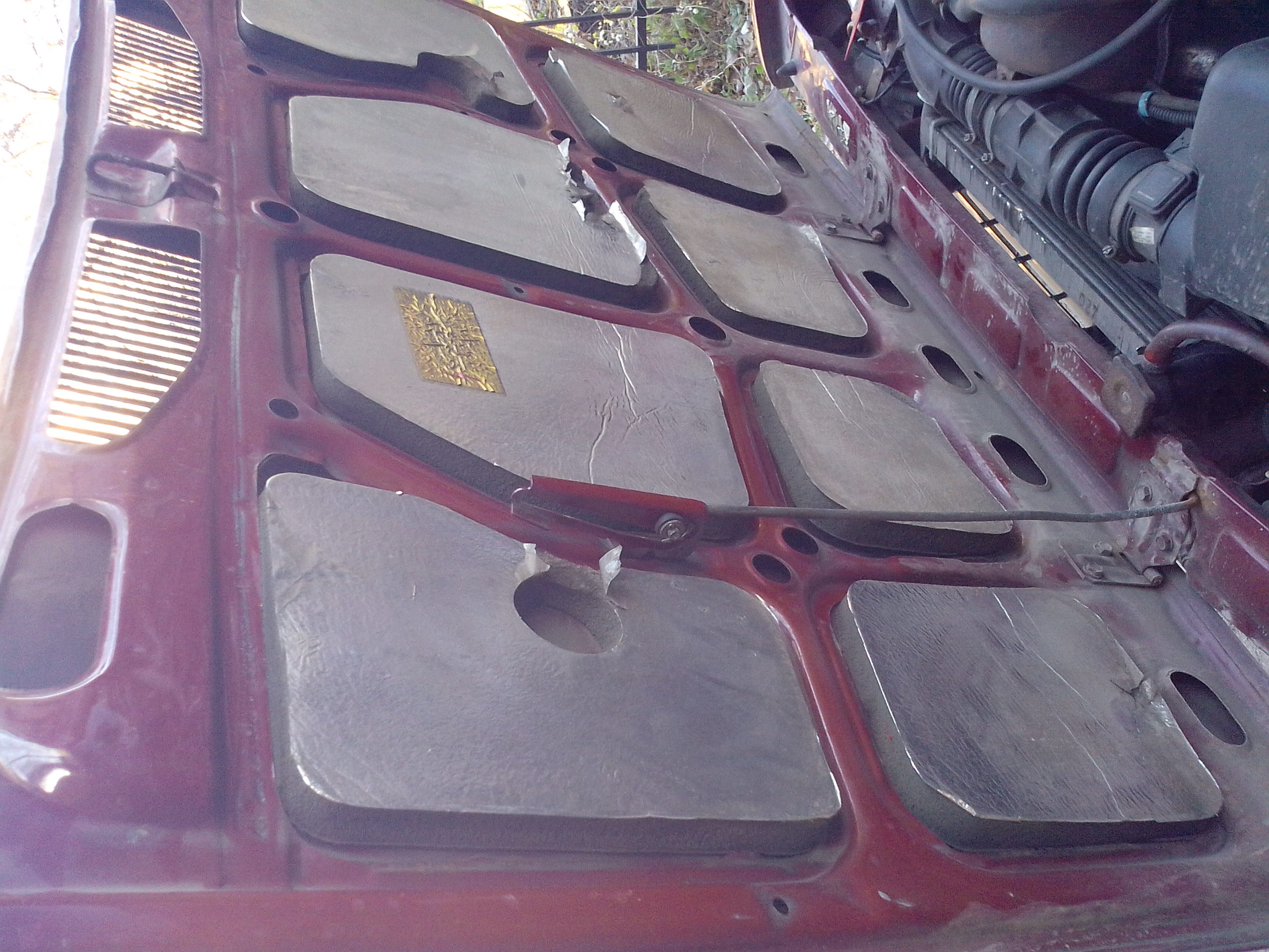

Сообщение ivas777 » 29 ноя 2013, 01:28
Вот штатный утеплитель капота ваз 2104 (вот приблизительно такой и у стп идет и я похожий буду клеить) :

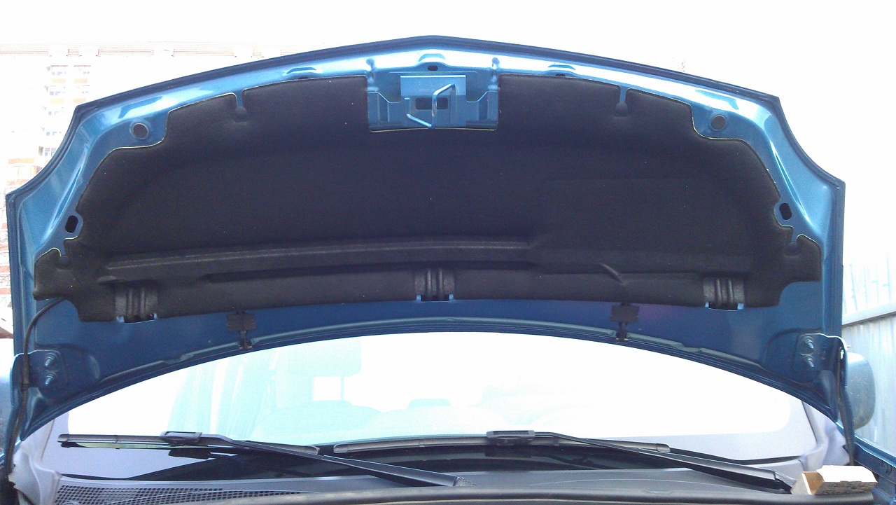

Сообщение wolf-777 » 25 дек 2013, 15:34
Вот и ко мне доехал Дед Мороз! :D
Штатная шумоизоляция капота!
Перед установкой наклеил Виброматериал сильвер 2
Установил шумку на своё место! Когда открывал капот, то много раз задумывался: зачем три продолговатых отверстия прямоугольной формы на задней части капота? Теперь понял - в них заходят лепестки шумоизоляции!
закрепив четырьмя клипсами с таким реф.
Звук работающего двигателя стал гораздо тише, как на улице, так и в салоне! В общем доволен! :D
Заказывал у официалов ( в петровском), ехала 22 дня из франции, цена вопроса: 5531р -10% (скидка) = 4977,9 р.

Сообщение ivas777 » 25 дек 2013, 15:59
Отлично смотрится. А помимо вибры, теплоизоляцию не стали наклеивать? Или эта родная чеба за теплушку отчасти сойдёт?))
А как думаете, если на вибру еще и 1см теплоизоляцию наклеить, то родная чеба оденется или уже с трудом?
Сообщение Anatoly1982 » 21 мар 2014, 20:34
Привет! А капот хорошо закрывается?,а то у меня не хочет закрываться
Anatoly1982
Зарегистрирован: 20 фев 2014, 00:44
Откуда: Россия, Ивановская область г Шуя
Сообщение Река2 » 21 мар 2014, 23:45
Закрывается просто отлично. Плотненько. А в моторном отсеке чисто, как в операционной. :)
Сообщение Sunsetpeople » 22 мар 2014, 00:45
Экономия, бессмысленная и беспощадная))) а на сдвижных дверях так же уплотнитель только до середины?
Сообщение Река2 » 22 мар 2014, 00:52
Французы экономят на всем. У лягушек и то только лапки едят. Я на сдвижные дверки тоже уплотнители поставил. Фотки чуть позже выложу (как проверю эффиктивность мероприятия).
Сообщение Sunsetpeople » 22 мар 2014, 00:53

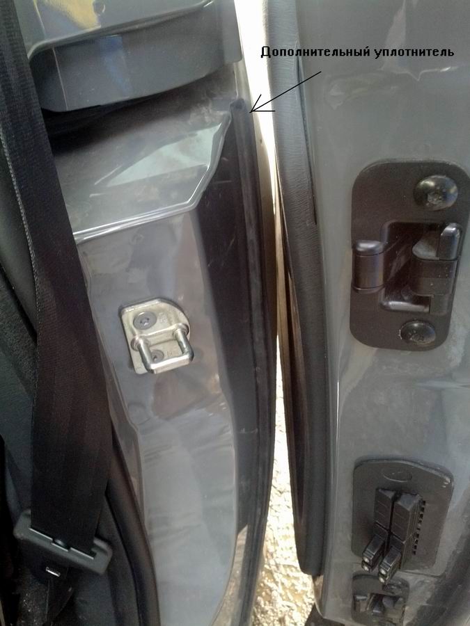

Сообщение Река2 » 22 мар 2014, 01:07
Я видел твой пост. Речь идет о резинках между передней дверью и распашонкой. А я уплотнил низ заднию кромку. Помоему вся кака литит оттуда.
Сообщение Daf » 22 мар 2014, 13:26
Сообщения: 265
Сообщение Река2 » 23 мар 2014, 21:03
Выкладываю фотки после после установки уплотнителей капота и на приклеивании резинки на фарах. Мотор не мыл и не протирал. Так что смотрите.

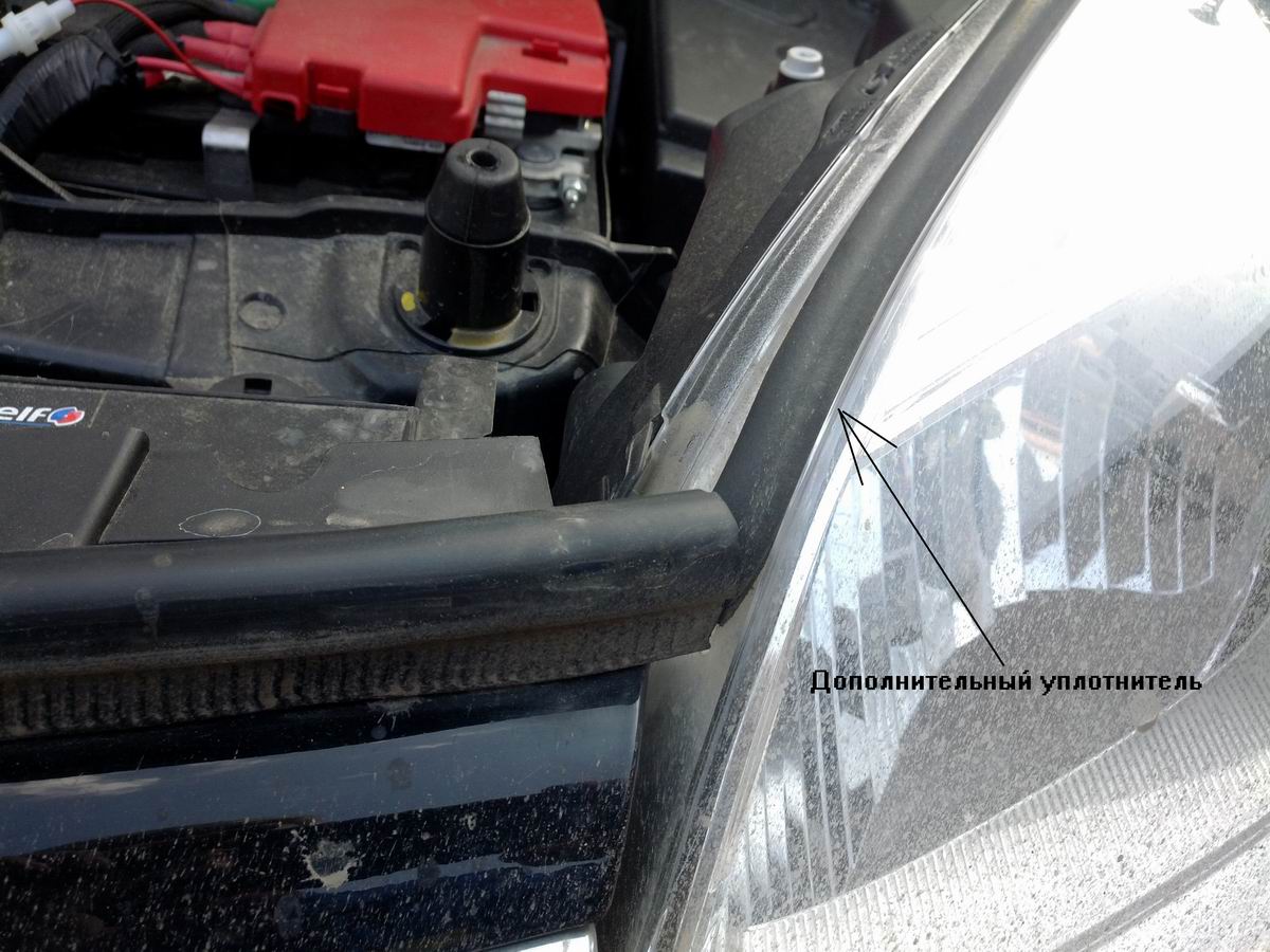

Сообщение Daf » 25 мар 2014, 18:24
Да, достойная чистота! Надо тоже озаботиться таким полезным девайсом. А на фару какую резинку клеил?
Сообщения: 265
Сообщение Река2 » 25 мар 2014, 20:38
На фару- уплотнитель оконный, на самоклейке. (27 руб. метр)

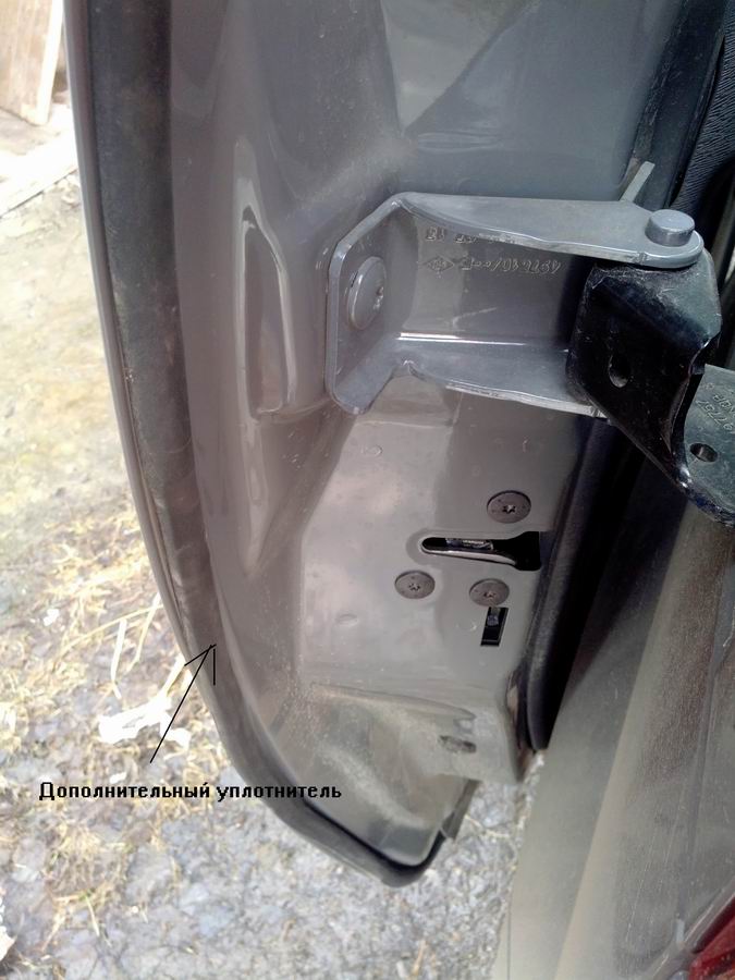

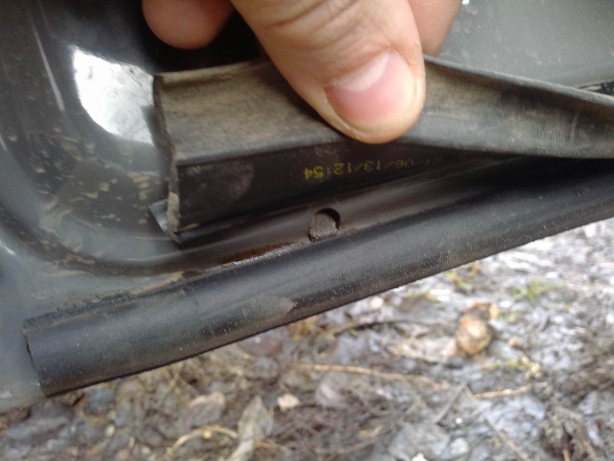

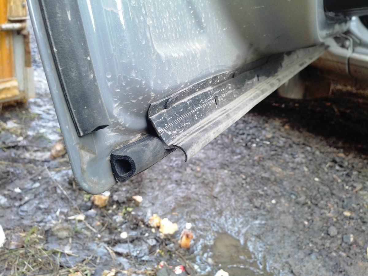

Сообщение Река2 » 25 мар 2014, 20:53

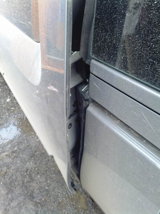

Решил заняться уплотнением дверных проемов. А сподвигла меня на это вечная грязь порогов. Вроде и резинка у нас наклеена на низ дверей и на боковинах дверей наклеены уплотнители (правда, только до середины), а все равно низ порогов всегда в грязи. А тут случайно открываю сдвижную дверь (при закрытой водительской) и обращаю внимание, что резинка на водительской двери не плотно прилегает к порогу!!! Не сюда ли летит вся грязь? В строительном магазине был куплен резиновый оконный уплотнитель на самоклеющейся основе (27р за метр). Я его наклеил на нижнюю кромку двери (под штатную резинку) так, что бы ни закрыть сливные отверстия в дверях. На фотке все должно быть хорошо видно. Так же сделал и на задних дверях, только там я эту резинку проклеил до самого верха. Осталось проверить эффективность данного мероприятия в действии.
Побочный эффект- дверки стали закрываться мягонько, мягонько, как в иномарке.))
хочу поставить под капот упоры как на Kangoo2фаза2
Сообщение BerlingoShAM » 20 апр 2014, 20:19
кто нибудь это уже делал и какие надо купить упоры?
Re: Пневмоупоры на капот
Сообщение Smirnow.I » 21 апр 2014, 15:52
Сделал 2 года назад. Поставил упор от ВАЗ 2110 который стоит на капоте. К отливу на котором фиксируется родая подставка прикрутил пластину толщиной 2-3мм, длинной сантиметров6-7 и к ней прикрутил один конец упора, а верхний конец прикрутил к тому месту куда вставляется родная палка, предворительно просверлив там отверстие и нарезал резьбу м8ю Поставил упор не новый, а б,у.Фото смогу выложить попозже.

Сообщение Sunsetpeople » 24 апр 2014, 21:47
Да, от вас зимой снега не допросишься))) Сделал сам!) Но человеку спасибо за инфо, про пластину и про резьбу. Сделал так же:
Вот вам видео:
http://www.youtube.com/watch?v=wPBwo_eW ... e=youtu.be
Сообщение Sunsetpeople » 24 апр 2014, 22:20
Только потом переставил его наоборот, чтобы торможение было:
