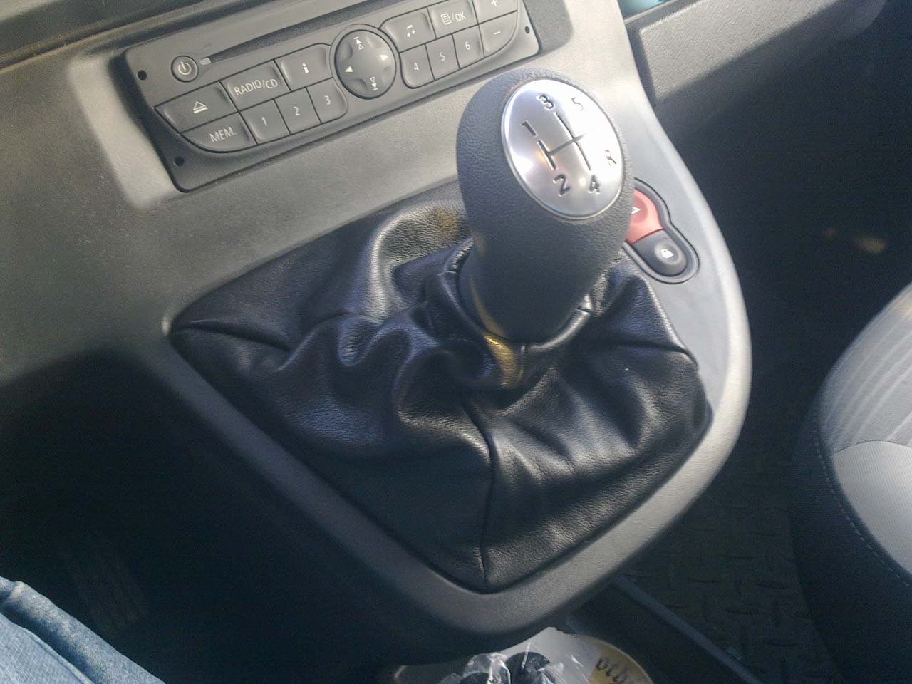

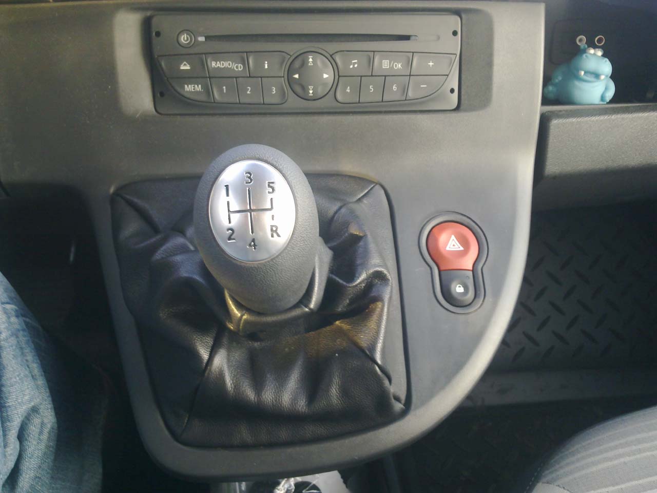

Друзья есть желание заменить на кожаную, более массивную. Кто нибудь знает как снять штатную, приклеена ли она или привинчена?

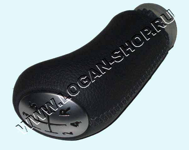

Вот что я нашел в магазине
Re: Замена штатной ручки КПП
Сообщение Sunsetpeople » 03 ноя 2011, 17:28
Вот тут нашел отдельно продается ручка http://logan-shop.ru/products/rychka_ruchaga_kpp_prestij_(koja)_renault_original
Кожа, оригинал.

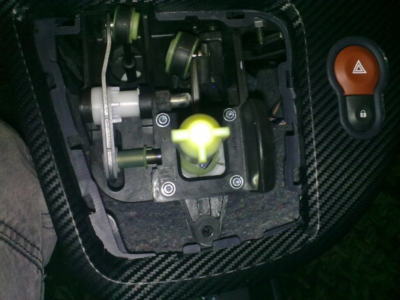

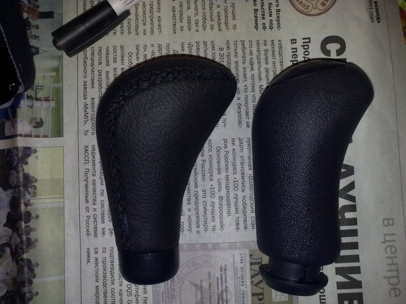

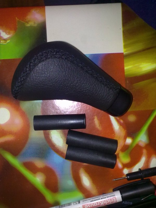

Сообщение Sunsetpeople » 21 ноя 2011, 22:36

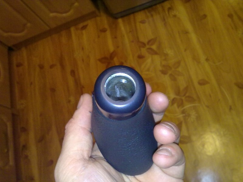

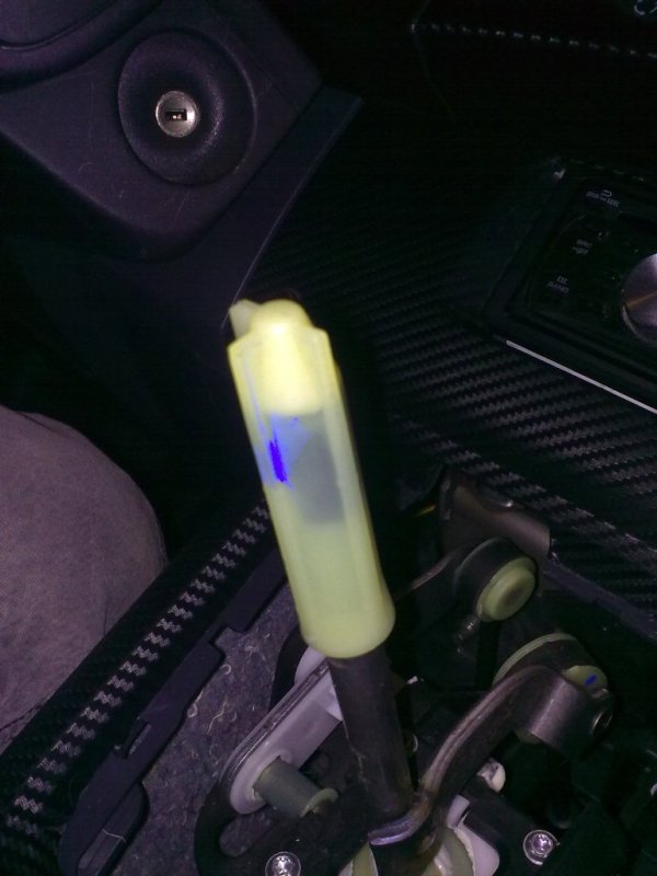

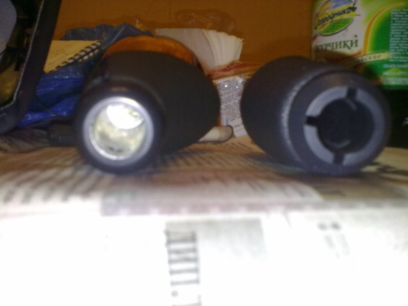

Сегодня купил вот такую рукоятку. В комплекте 3 переходных втулки, 3 винта для фиксации. Пластиковое декоративное кольцо закрывает винты.
Фоотоотчет по замене на сандеро и логане http://www.clubsandero.ru/forum/showthread.php?t=1908&page=1 и http://www.logan-club.ru/forum/viewtopic.php?f=14&t=16359
По аналогии свою рукоять запросто, немноог опотянул на себя и все. Вышла как по маслу. Как видно на фото крепления совершенно одинаковые что на Кангу что на сандеро и логане.

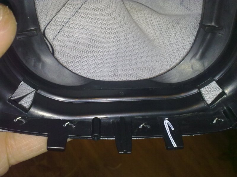

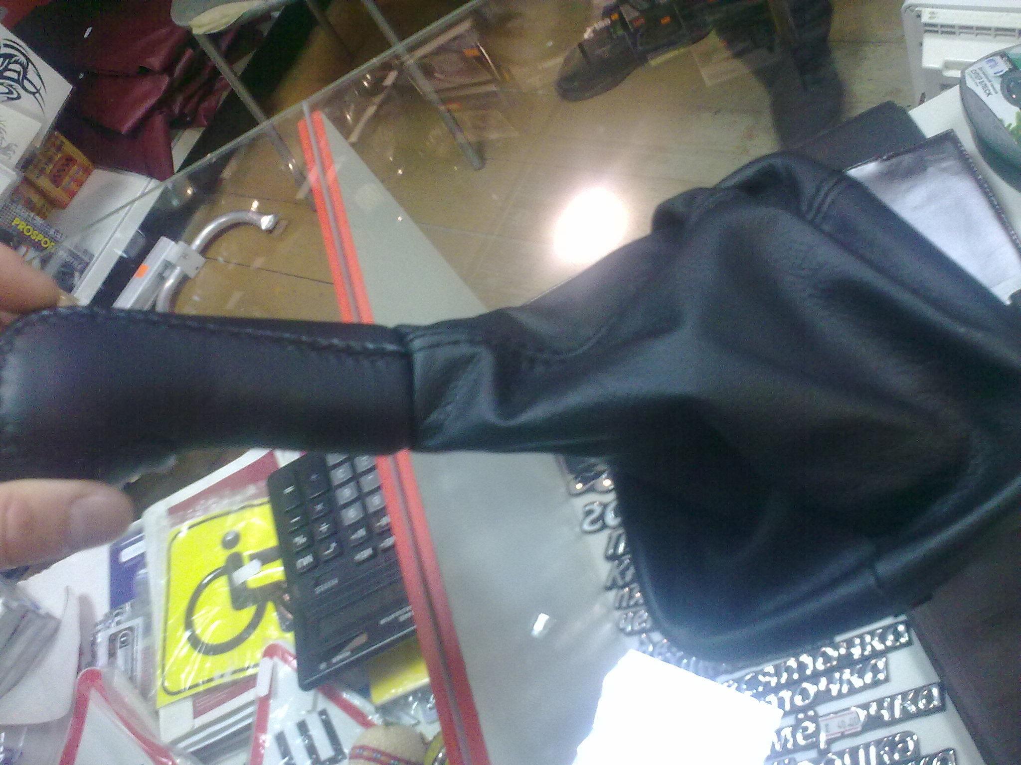

Сообщение Sunsetpeople » 22 ноя 2011, 21:38

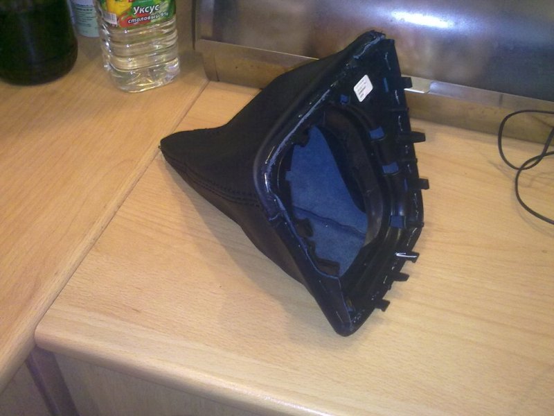

Чехол купил вместе с ручкой не знаю от какой машины, но основание выбрал самое широкое. Цена вопроса 340 рублей.
Кожу прибил степлером к рамке. Обрезать чехол не стал, в принципе чуть длиннее штатного.

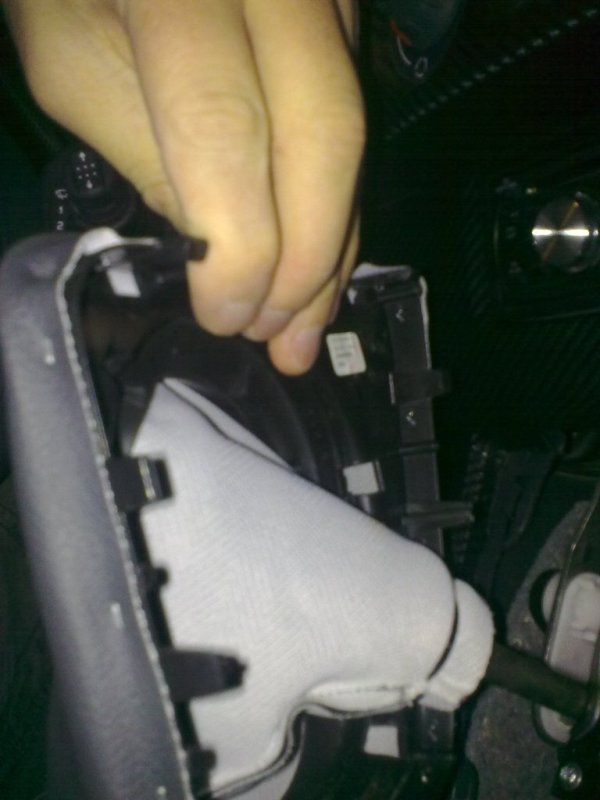

Сообщение AndreiKo » 27 мар 2012, 20:55
svpam писал(а):т.е. хочешь сказать что рукоять снимается?

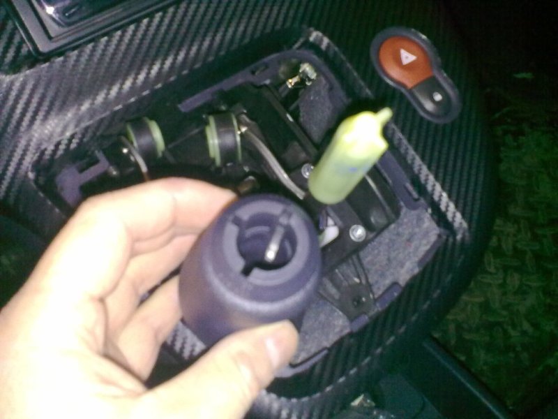

Недавно снимал рукоятку. Снялась тяжело. Боялся вырвать рычаг. Пришлось встать ногами на водительское и пассажирское место (пол), упереться и чуть пошатывая сдернуть вверх. Ничего не оторвал. Там просто пластиковые защелки крепко держат рычаг. Ничего не оторвалось, главное плавно, без рывков тянуть.

Надо же- у меня легко снялась. Рывком- но аккуратно.

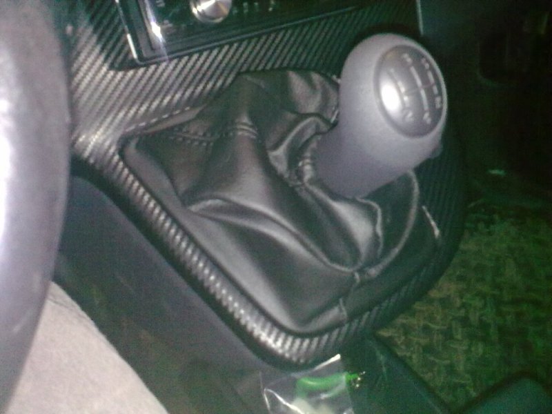

Пошил чехол из кожи, заодно обтянул подлокотник. Хорошо получилось.

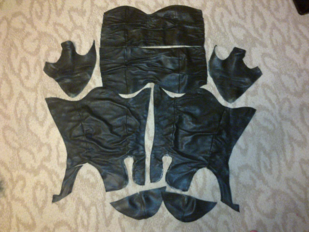

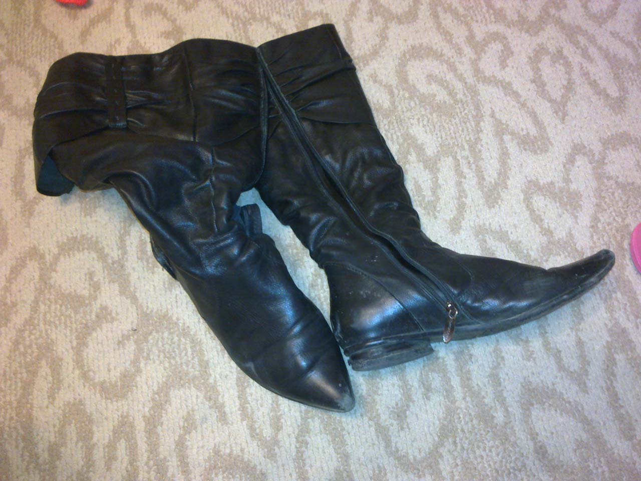

Сообщение Pasha » 09 май 2012, 20:22

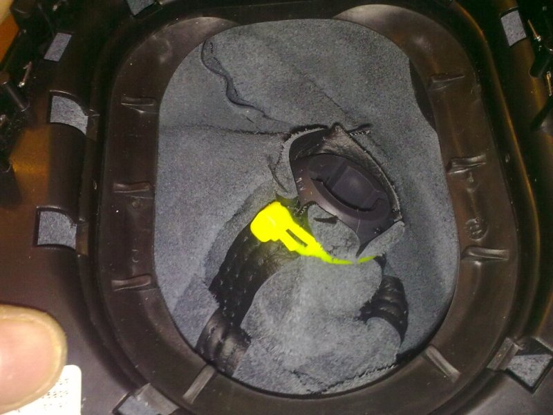

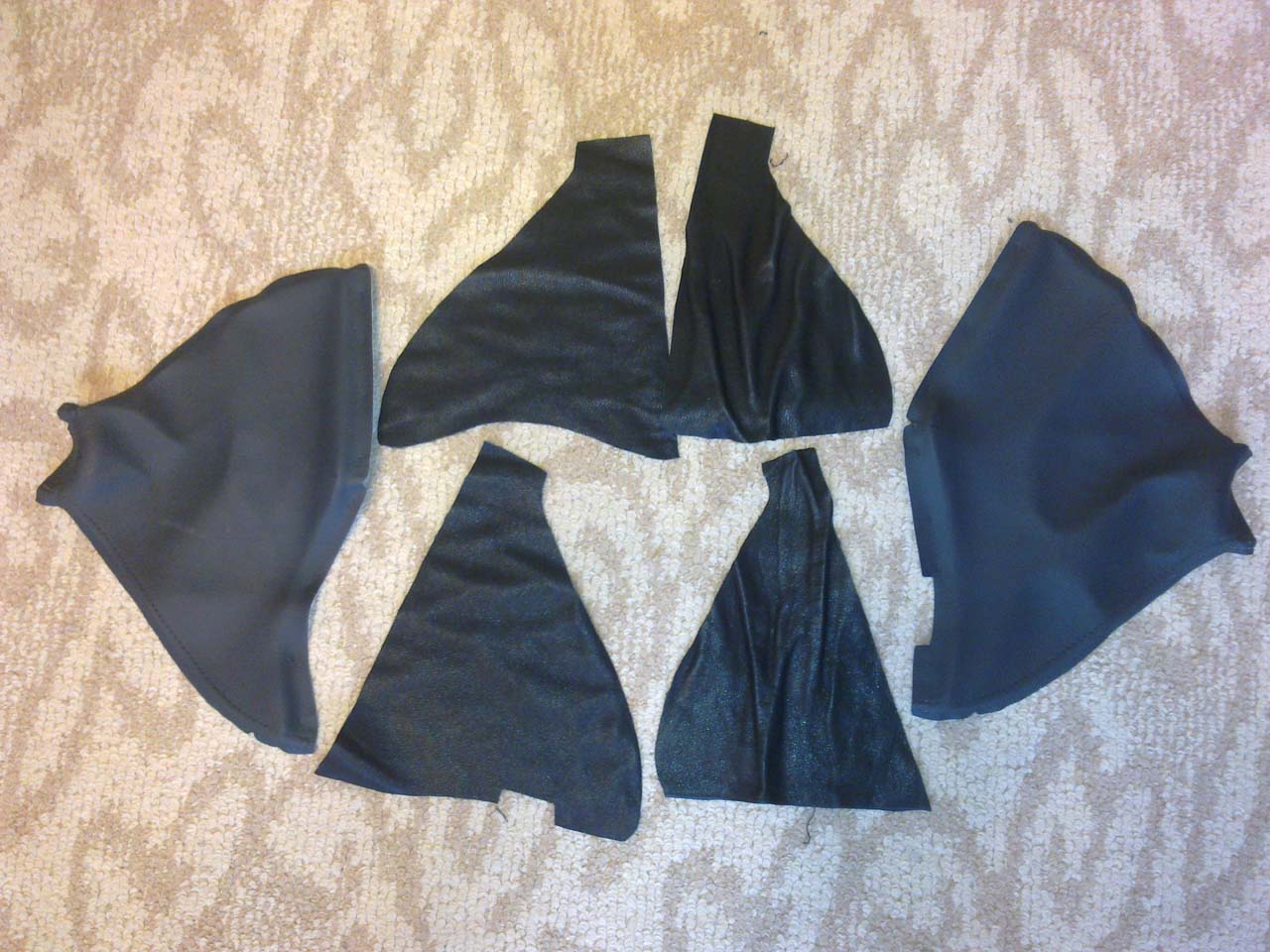

Прибираясь наткнулся на старые кожаные сапоги жены :D
за мгновение перед снятием скальпа
КОЖЖЖААААААА
вырезание кусочки (старый из 2 кусков, а мой из 4)

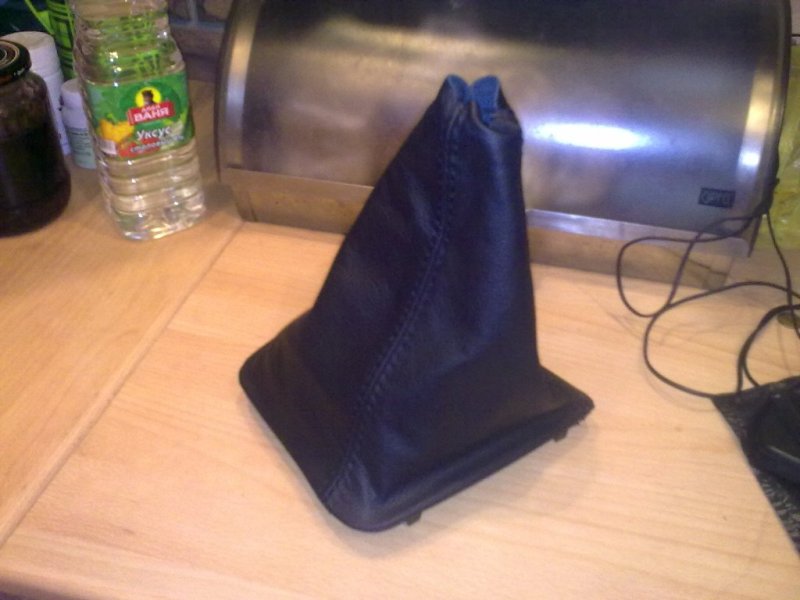

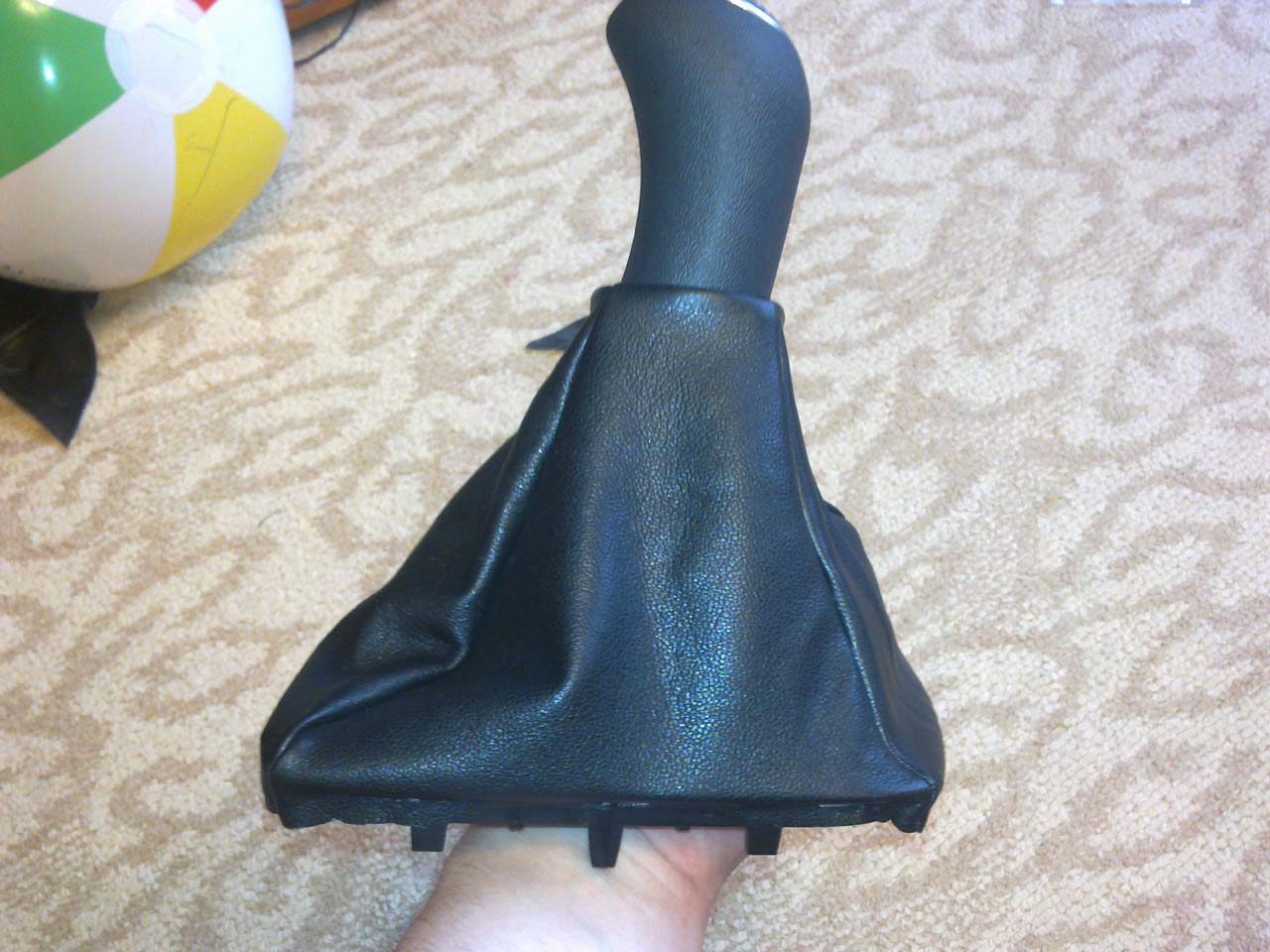

все готова
на месте
