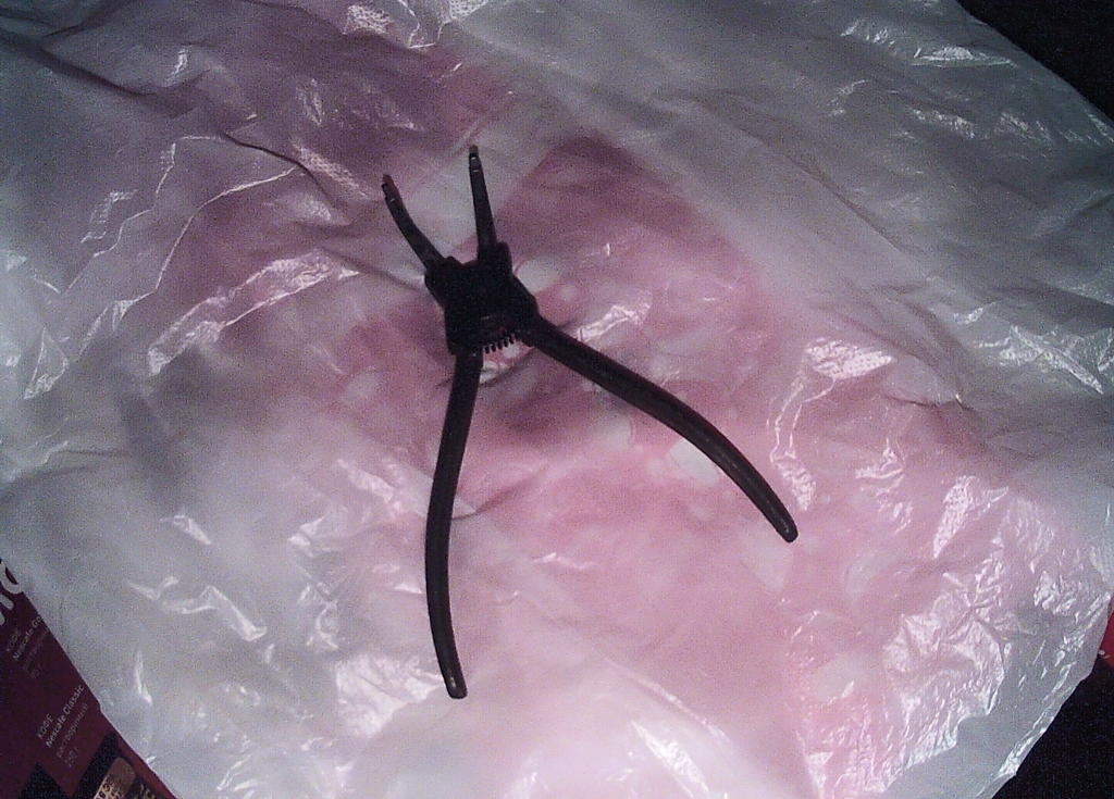

loxic писал(а):Аккуратно, плоской отверткой вынимаете пистоны, давя без фанатизма, перемещаясь по окружности, и все снимается... Посмотрите ветку в тюнинге, которая называется "Установка защитной сетки в бампер".

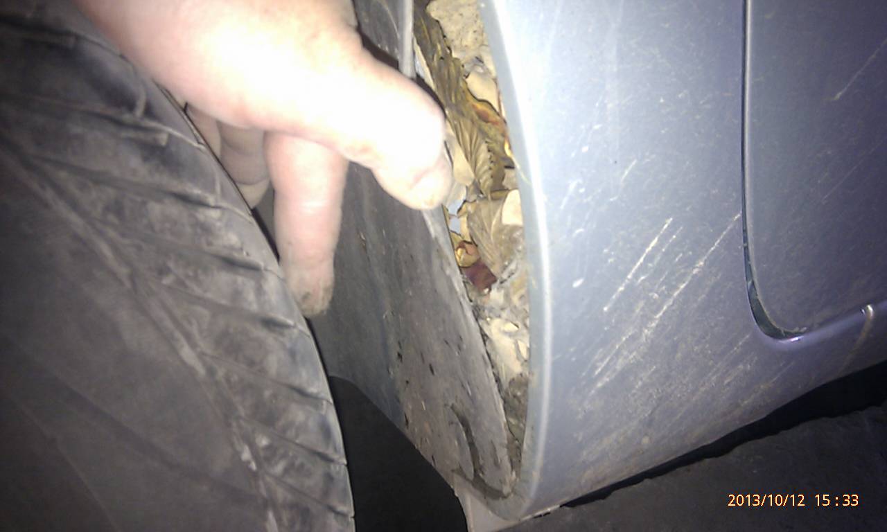

Река2 писал(а):Решил посмотреть - а что у меня творится за подкрылками?

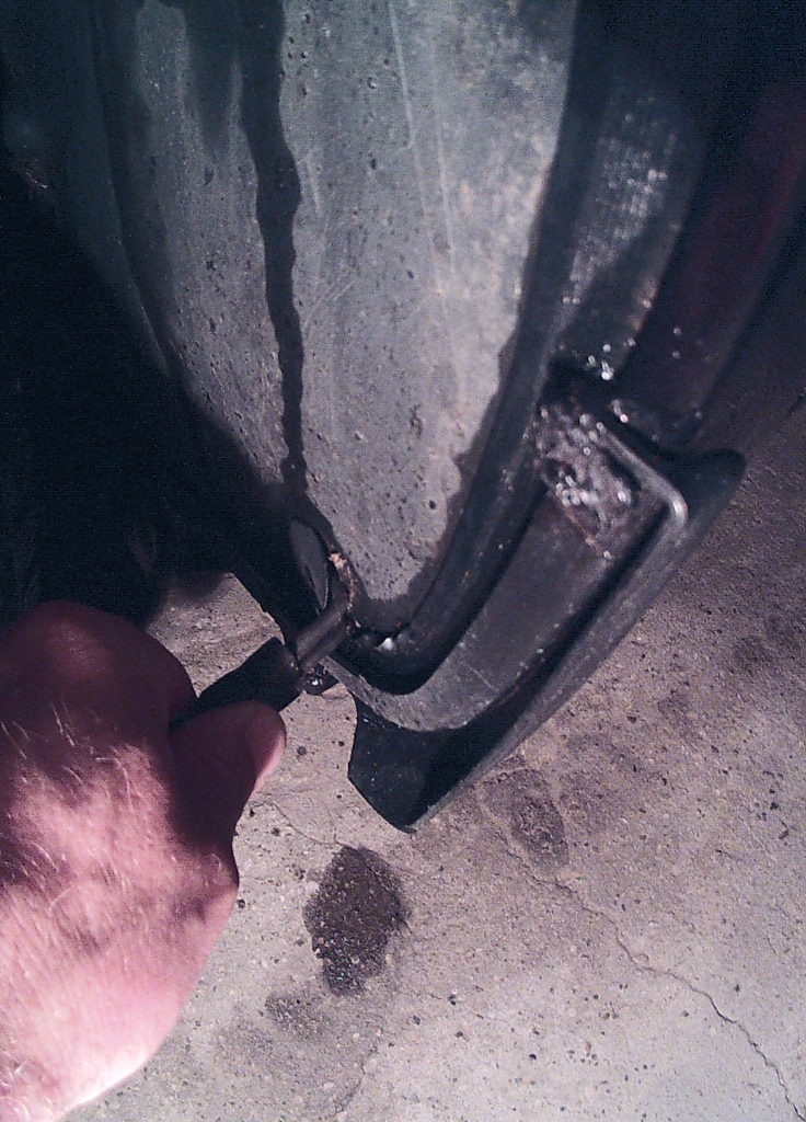

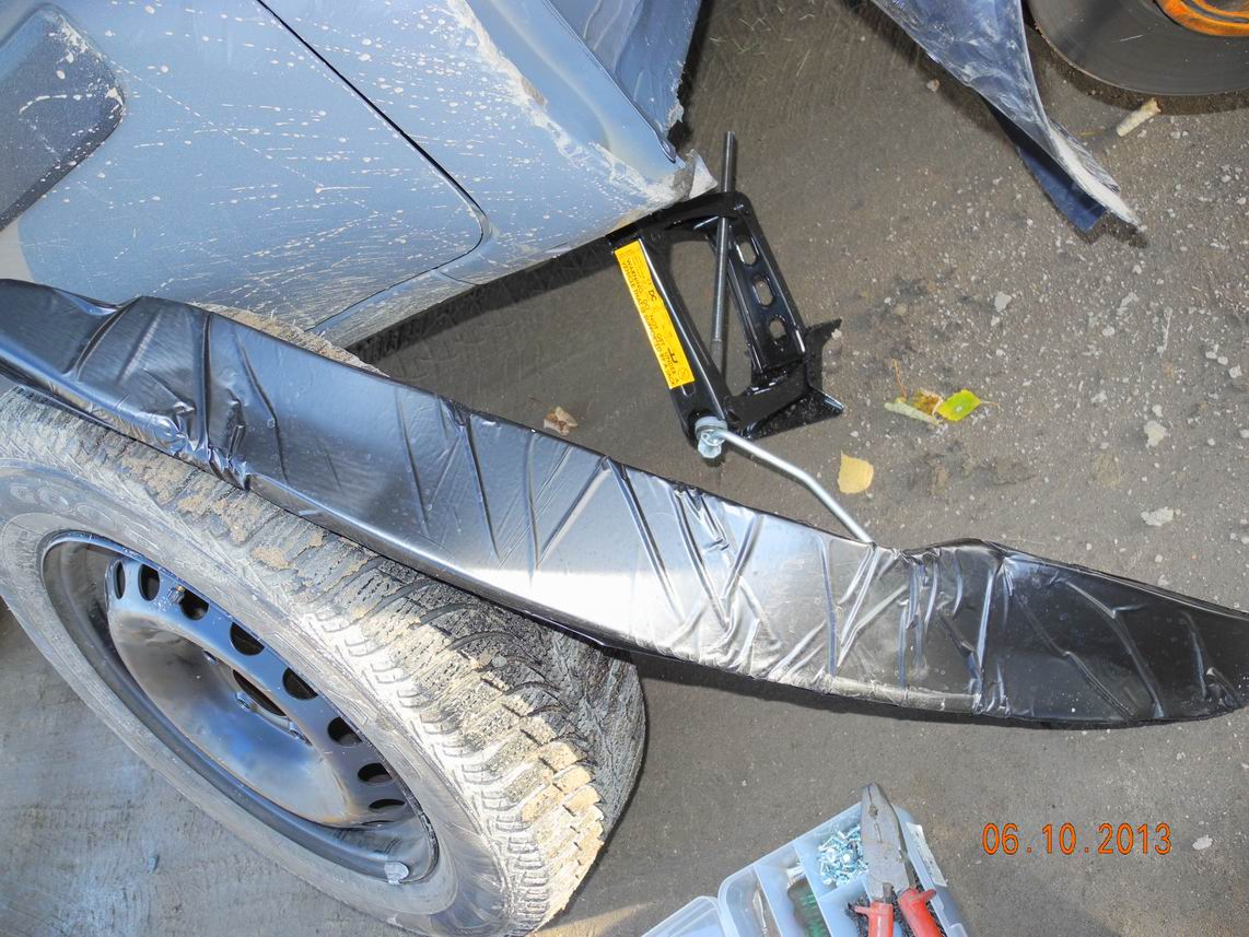

valerik писал(а):Я использовал для "наращивания" подкрылка уплотнительную резинку багажника от вазовской классики (140 руб.), причем, надев уплотнительную резинку на задний подкрылок и воткнув его на место, не разрезая резинки, продолжая по ходу, надел ее на передний подкрылок до прорези в его середине, где соединяется крыло и бампер. Получилось плотно и не стремно.

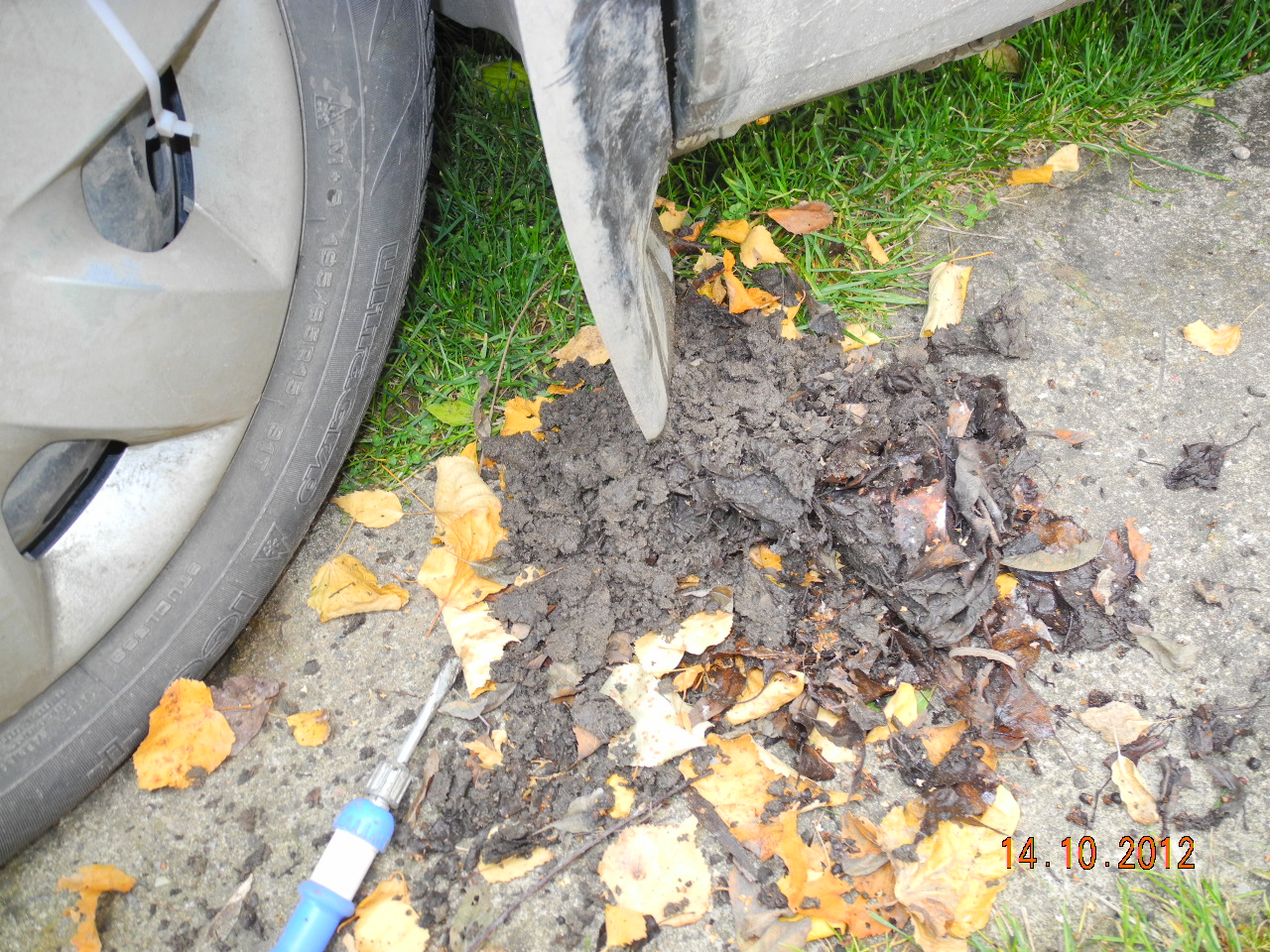

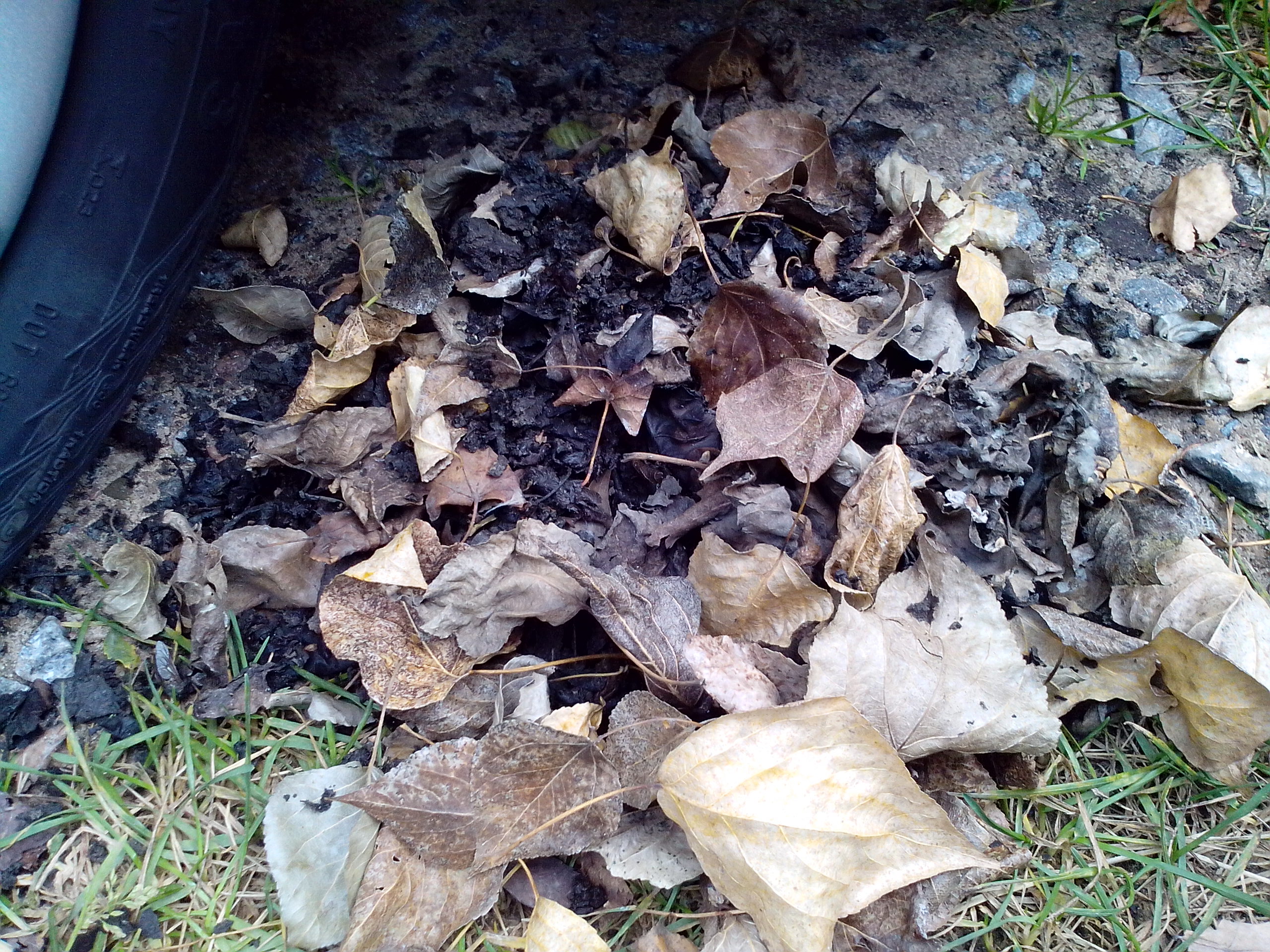

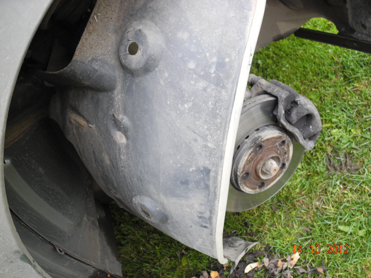

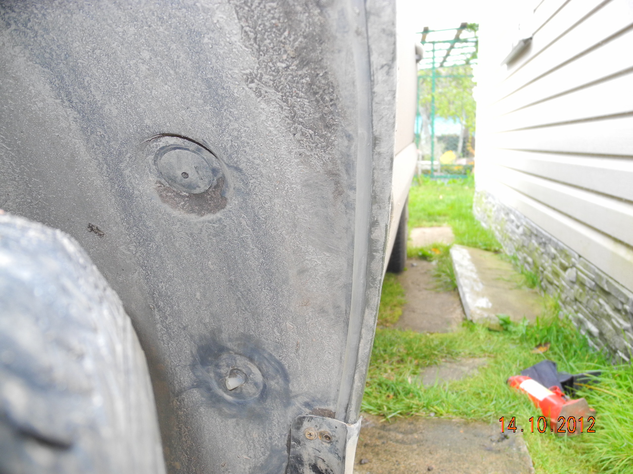

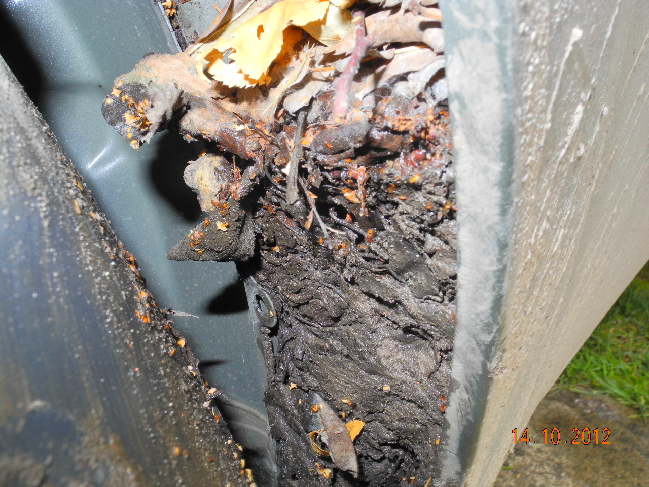

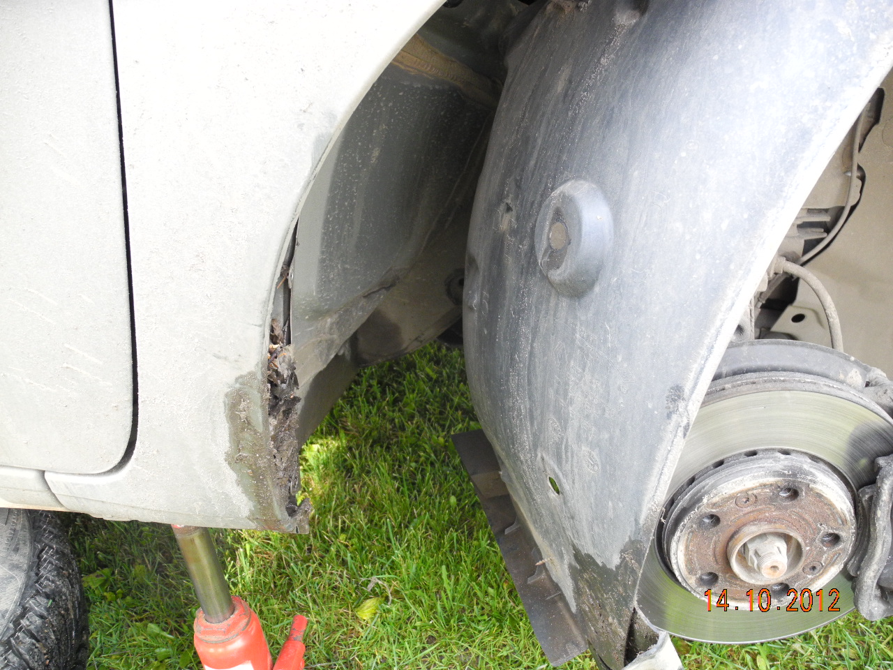

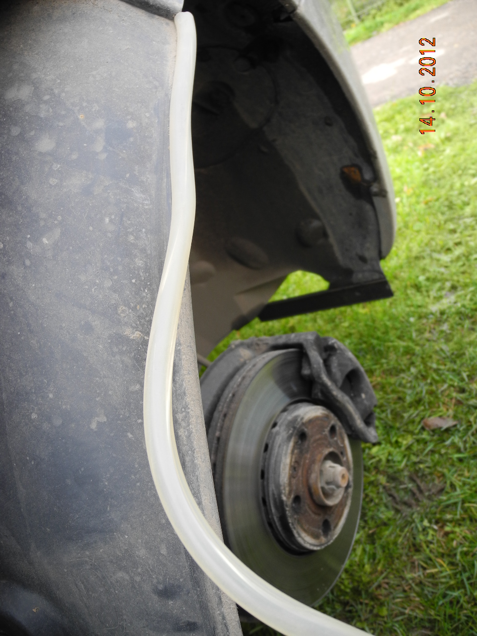

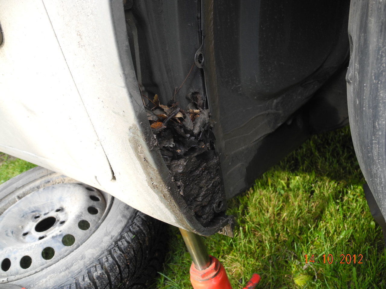

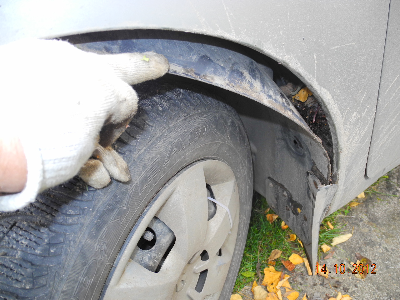

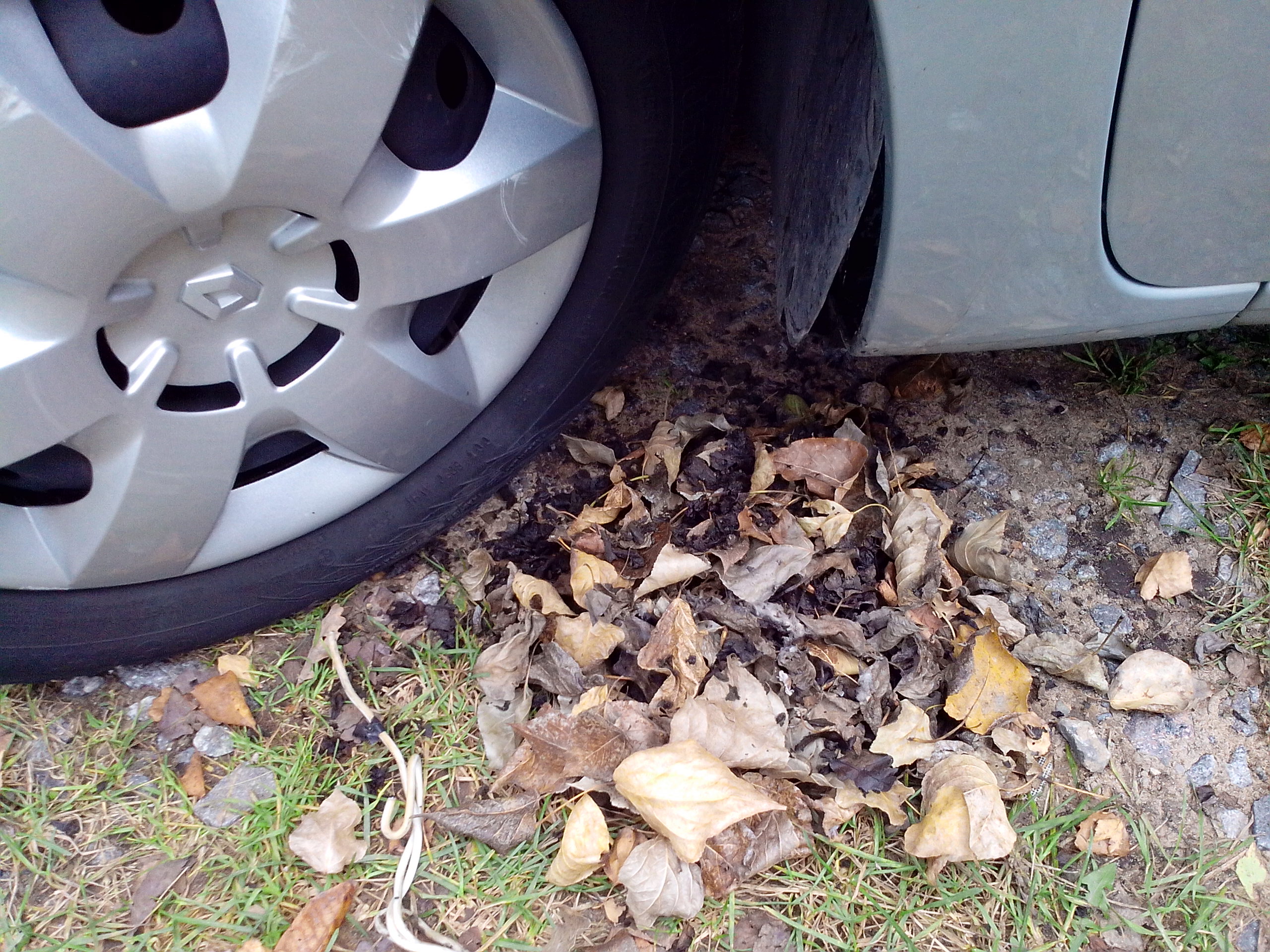

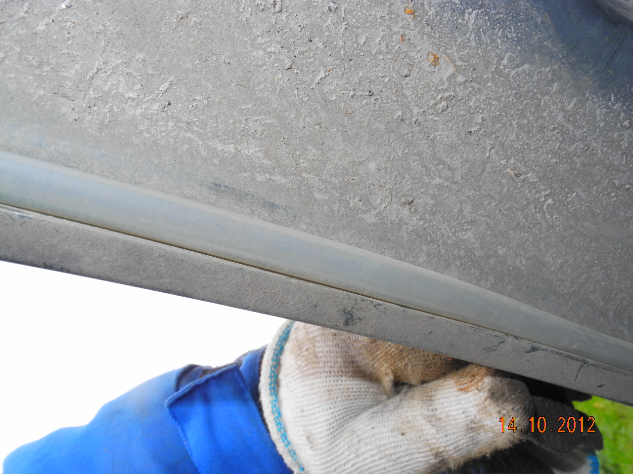

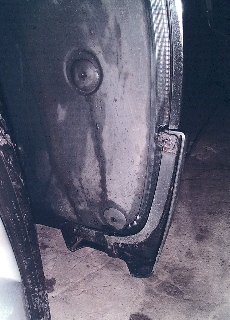

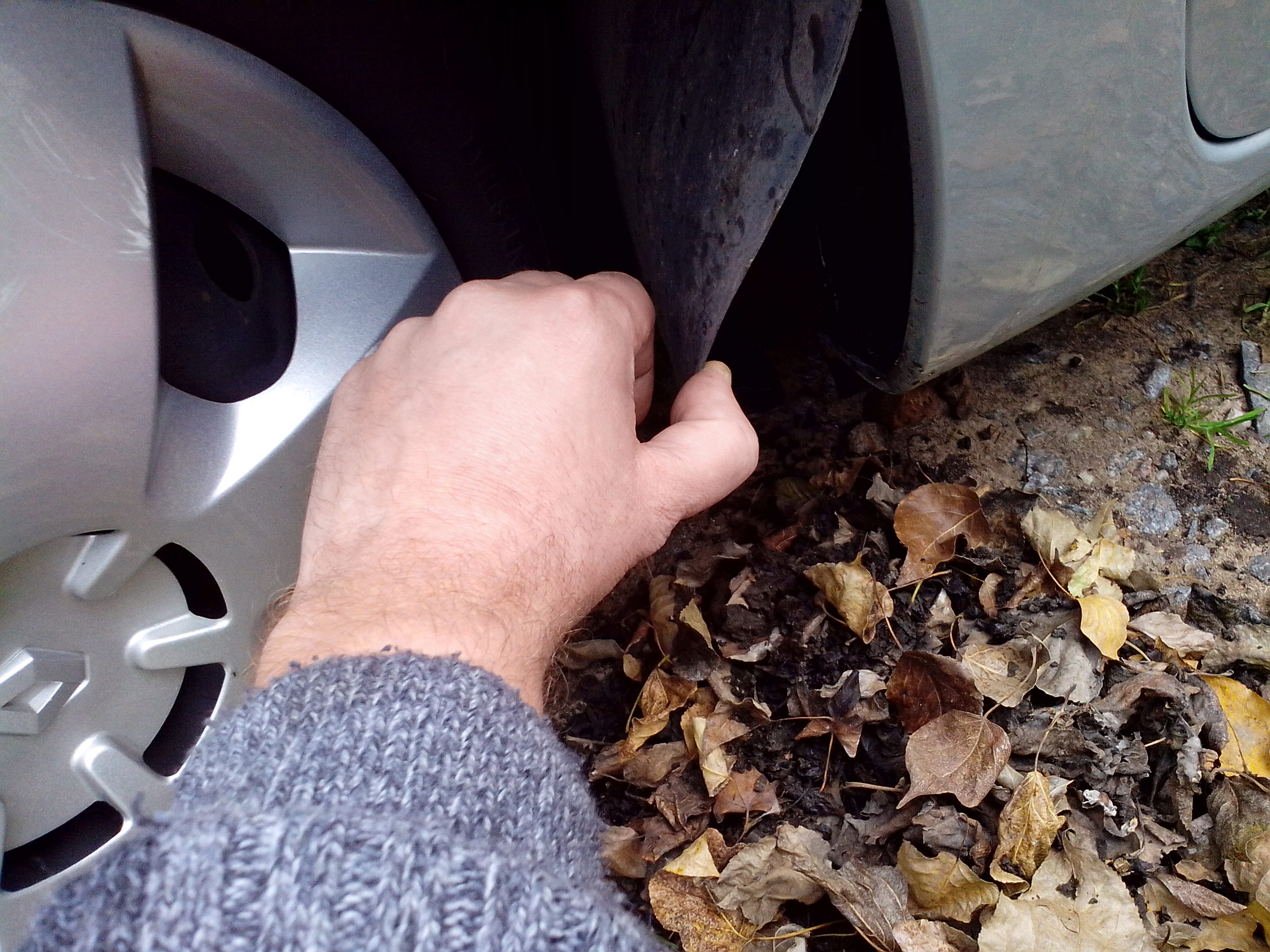

Река2 писал(а):Решил посмотреть - а что у меня творится за подкрылками? Снимаю эти пластмаски, а за ними килограма по полтора грязи мокрой!!!! пробег всего 20 т.км. И ездил в основном по нормальным дорогам.
Решение этой проблемы нашел такое- если есть щель, то ее надо уплотнить. Вопрос - как? Я выклянчил у жены кусок трубки от капельницы. Разрезал его вдоль до середины и одел на край подкрылка. Собрал все это хозяйство обратно. Визуально стало намного плотней. Насколько это эффективно окажется - покажет время. Но хуже точно не стало.
Самое интересное - грязи со стороны водителя раза в 2 больше!!!
Фотоотчет прилагается.
По времени - на все ушло меньше 1 часа. Из минусов- сломал 2 ,,грибка,,.

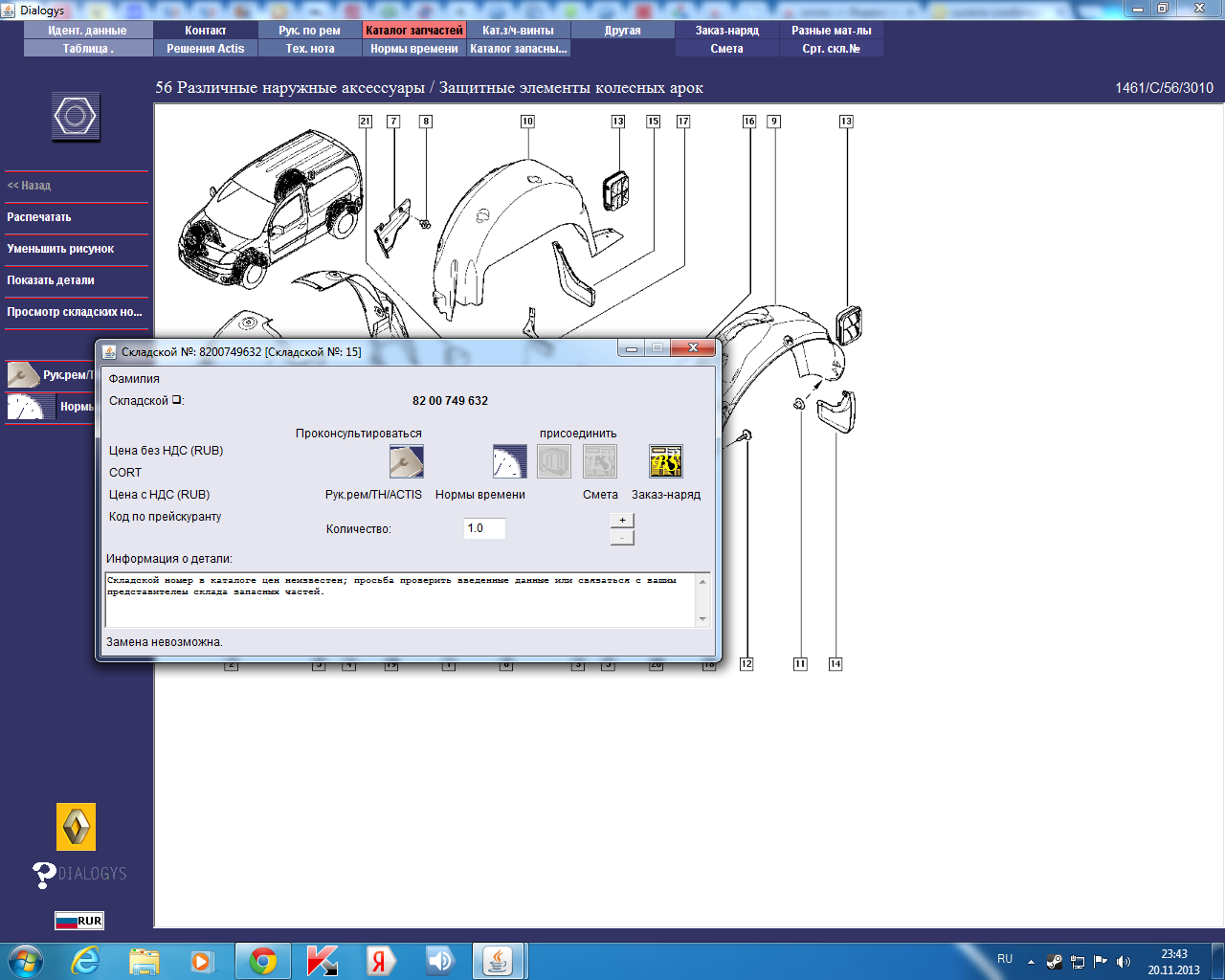

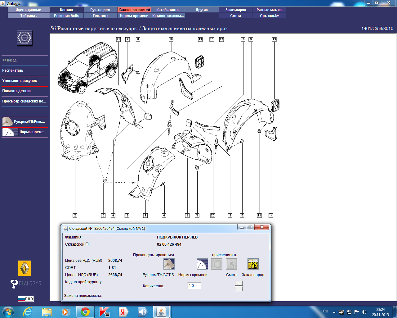

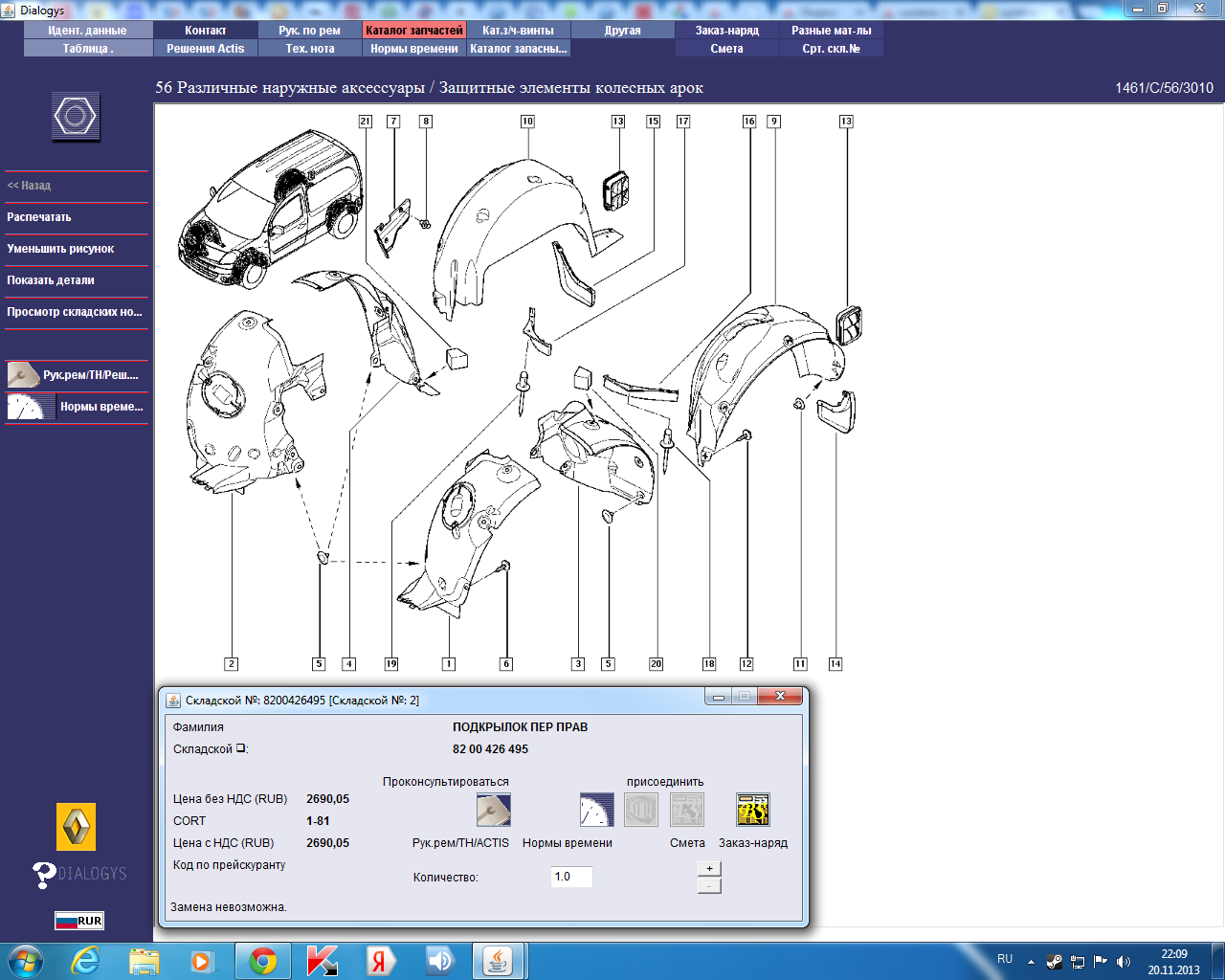

Андрей1 писал(а):кто подскажет каталожный номер подкрылка правого и левого, передние?

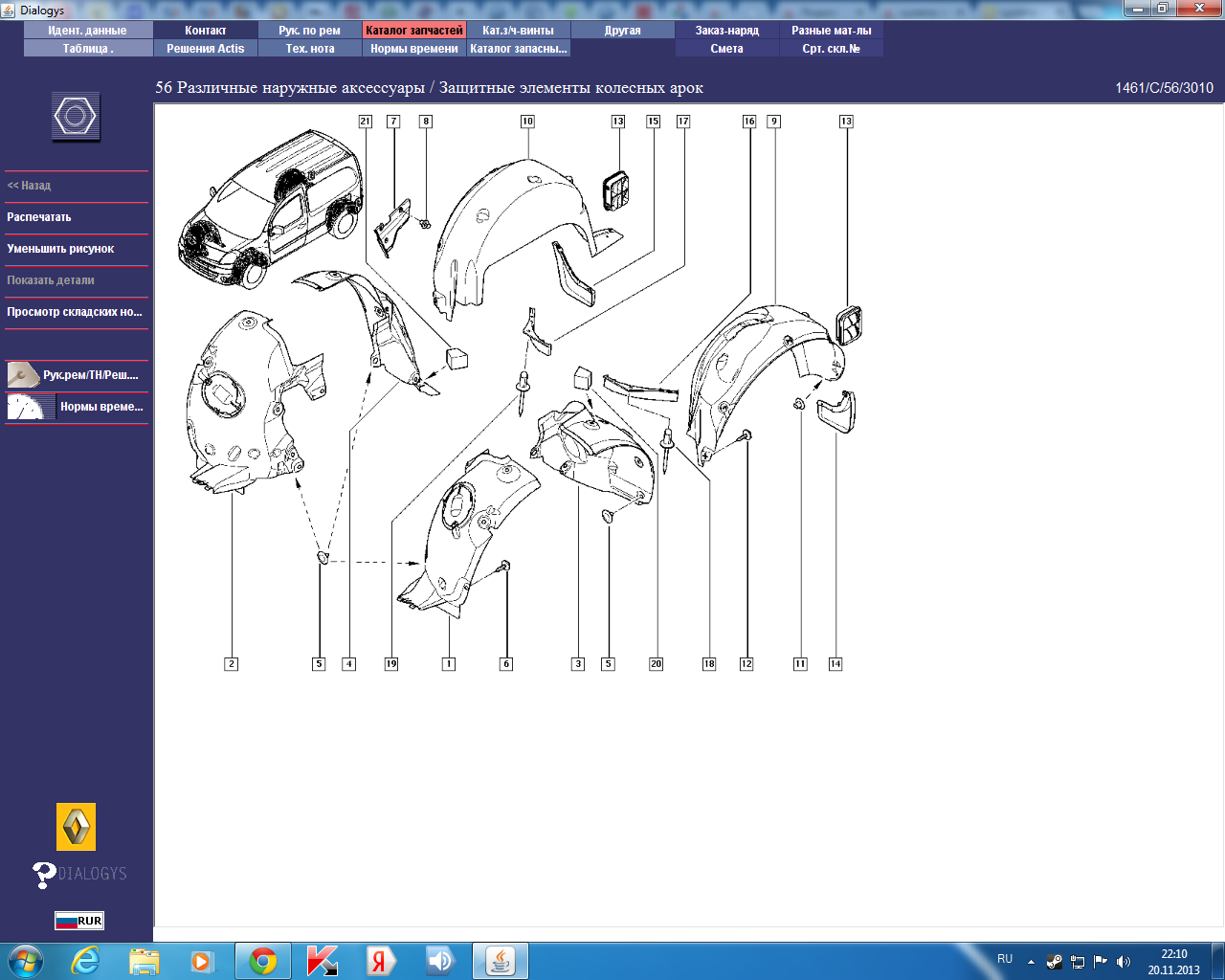

ivas777 писал(а):Андрей1 писал(а):кто подскажет каталожный номер подкрылка правого и левого, передние?
Там в каждой передней арке по два подкрылка (т.е. из двух подкрылков состоит каждая арка+ клопы и т.п.).
Напишите конкретные номера з/ч (со схемы), а то если все выкладывать в картинках с номерами, то там путаница будет.
Андрей1 писал(а):ivas777 писал(а):Андрей1 писал(а):кто подскажет каталожный номер подкрылка правого и левого, передние?

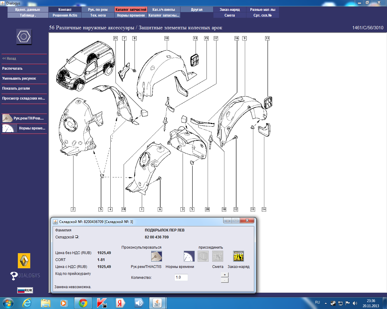

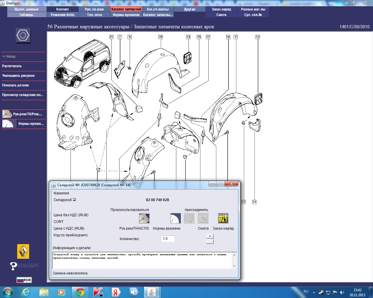

спасибо за ответ. ценфры 1.2.3.4.14.и15.зарание благодарен
Андрей1 писал(а):мне надо только передние подкрылки из двух частей,а номер 14 и 15 на всяк случай
Андрей1 писал(а):а 1 и 2 ?
