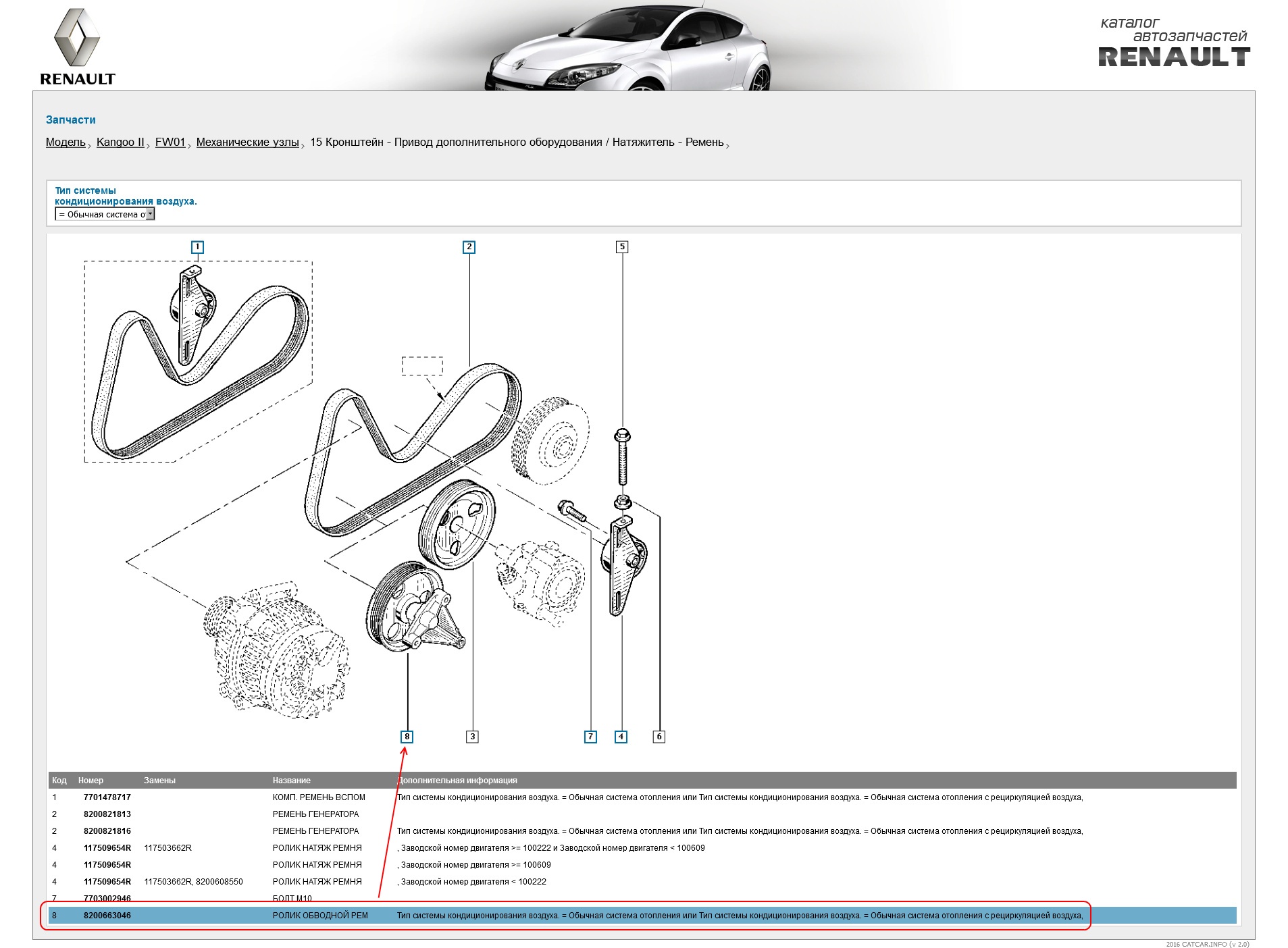

old2538 писал(а):Кто-нибудь ставил вместо компрессора ролик на треугольной платформе? Или у кого-нибудь нет кондиционера и он стоит заводской? Помогите, не могу найти его номер!!!
Смотрите прикрепленную картинку. Если не оно, то попробуйте поискать сами на http://catalogs.avtomir57.ru/renault/
Сообщения: 746
Re: Кондиционер (проблемы, рекомендации, обслуживание и т.д.
Сообщение old2538 » 03 окт 2016, 16:38
Я все сделали, вместо компрессора ставиться ролик как на рисунке выше и меняется кронштейн генератора. Номера запчастей у меня есть, если кому интересно.

old2538 писал(а):Я все сделали, вместо компрессора ставиться ролик как на рисунке выше и меняется кронштейн генератора. Номера запчастей у меня есть, если кому интересно.
Опубликуйте, пожалуйста, артикулы запчастей на будущее.
