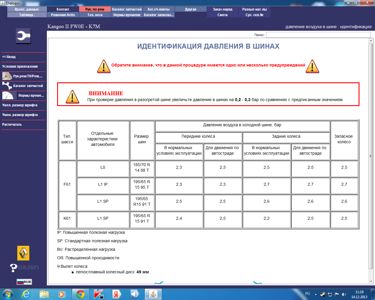

Что-то в диалоджисе отличается давление от таблички на автомобиле (и для разного индекса нагрузки резины, разное давление):
п.с. в общем смотрим на свою табличку на автомобиле, а этот материал просто имеем в виду ;)

Это наверно для грузовых фургонов, иначе зачем задние колеса накачивать больше чем перед.
