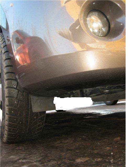

Сообщение Konstantin » 26 янв 2012, 19:16
На Кангу в передние подкрылки интегрирован так называемый отсекатель обратного грязевого потока.
Тем, кто недавно приобрел машину, желательно отрезать этот пластиковый щиток во избежание разрушения подкрылка при езде по плохим или заснеженным дорогам. У меня он начал отрываться после поездки на дачу, кода съехал на обочину в рыхлый снег.

в моей бывший владелец обрезал вот так и ничего не отламывается

vlad3947 писал(а):в моей бывший владелец обрезал вот так и ничего не отламывается
Я их вообще полностью срезал, чтобы сохранить подкрылок в случае невнимательности.

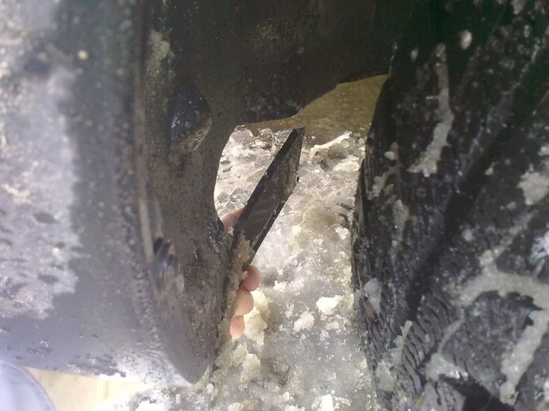

В феврале, после открытия этой темы, проверил на своей машине: оба отсекателя были на месте. Тогда решил их не трогать. В начале апреля, когда менял резину, обнаружил, что левого отсекателя уже нет, но какого-либо повреждения подкрылка не выявил. Вчера открыл летний помывочный сезон. Когда сбил слой зимней грязи из под левого колеса, обнаружил трещину от бывшего отсекателя вглубь подкрылка. Трещину засверлил, дабы остановить дальнейшее расползание, а края подкрылка вокруг нее стянул проволокой. Отсекатель справа был на месте и целый, срезал его ножом.
Пока ковырялся с левым подкрылком, обнаружил, что родной брызговик держится только на одной точке крепления из двух. Болт, который вкручивается в бок крыла, практически не держался в отверстии. Подозреваю, что его еще на заводе не закрутили как положено. Подтянул болты с обеих сторон и дополнительно закрепил брызговики в третьей точке саморезом.

также думал пока в яму не попал. Залез под машину,увидал огрызок и отрезал все нах...!
Зы и это летом! А если зимой...прьщай подкрылок........
