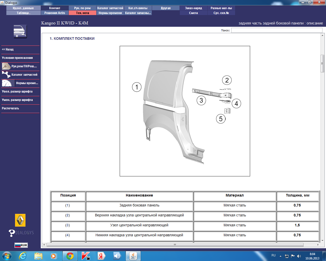

На скане, выложенном ниже, в задней боковой панели (недалеко от проема рельсы) есть три толи отверстия, толи выштамповки под головки винтов замка двери (при закр. положении двери). Сняв крыло, Вы через эти щели видели 2 винта? Если да, то странно, что только 2 видели, третий рядом вроде д.б.

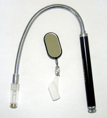

А снутри, сняв внутр. обшивку, не шарили там зеркальцем на удлинителе (гайцовским) с фонариком и магнитом? Там просто магнит очень сильный и мне думается, что прошарив по всему внутреннему пространству двери, то сильным магнитом ( с удлинителем) можно выцепить трос.
Ну или я бы позвонил бы к официалам, может у них есть отработанные действия на этот счет (снятие задней боковой панели и т.п. или может есть приспособа какая для вытаскивания из полости двери).

Вот такое у меня есть: магнит мега-мощный- может оно поможет (в гаражах и на сервисах д.б. оно в наличии)

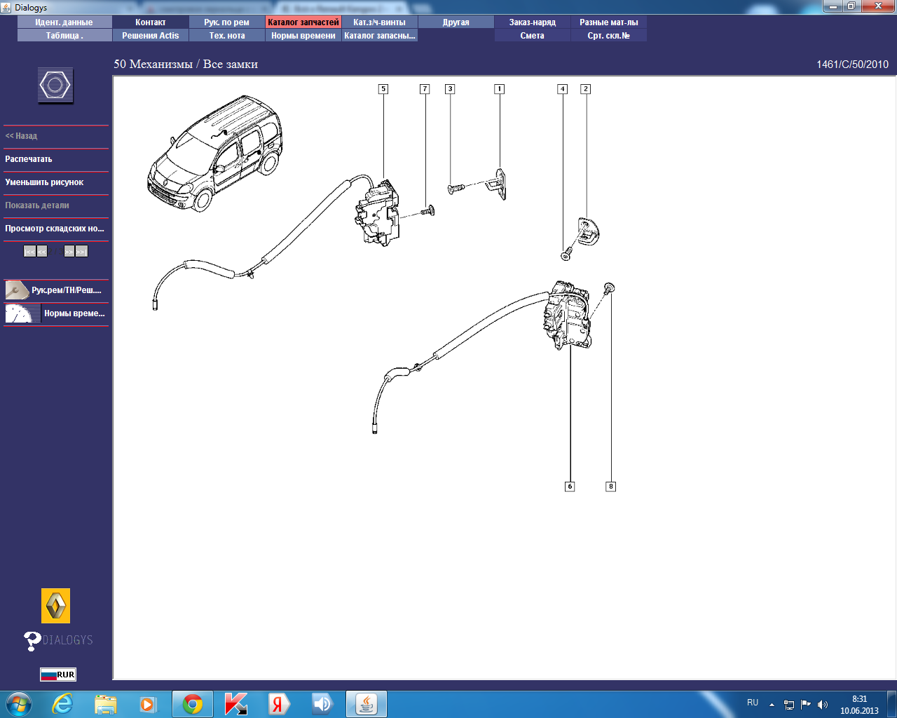

Вот схема расположения тросика в задней двери (на уменьшенной машинке)

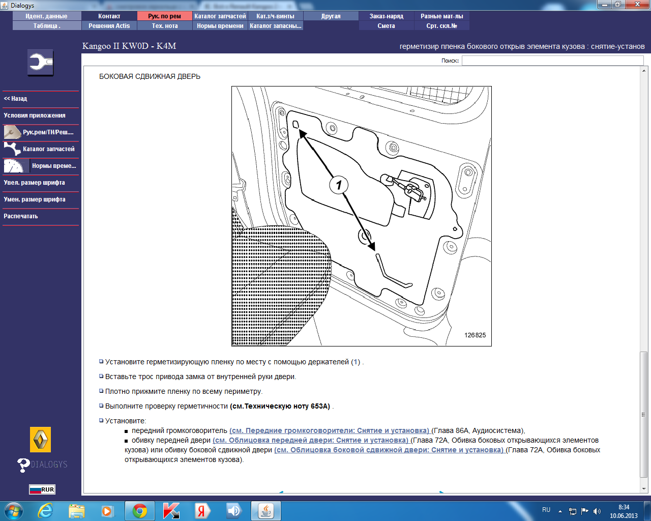

Вот еще картинка со снятой картой двери
