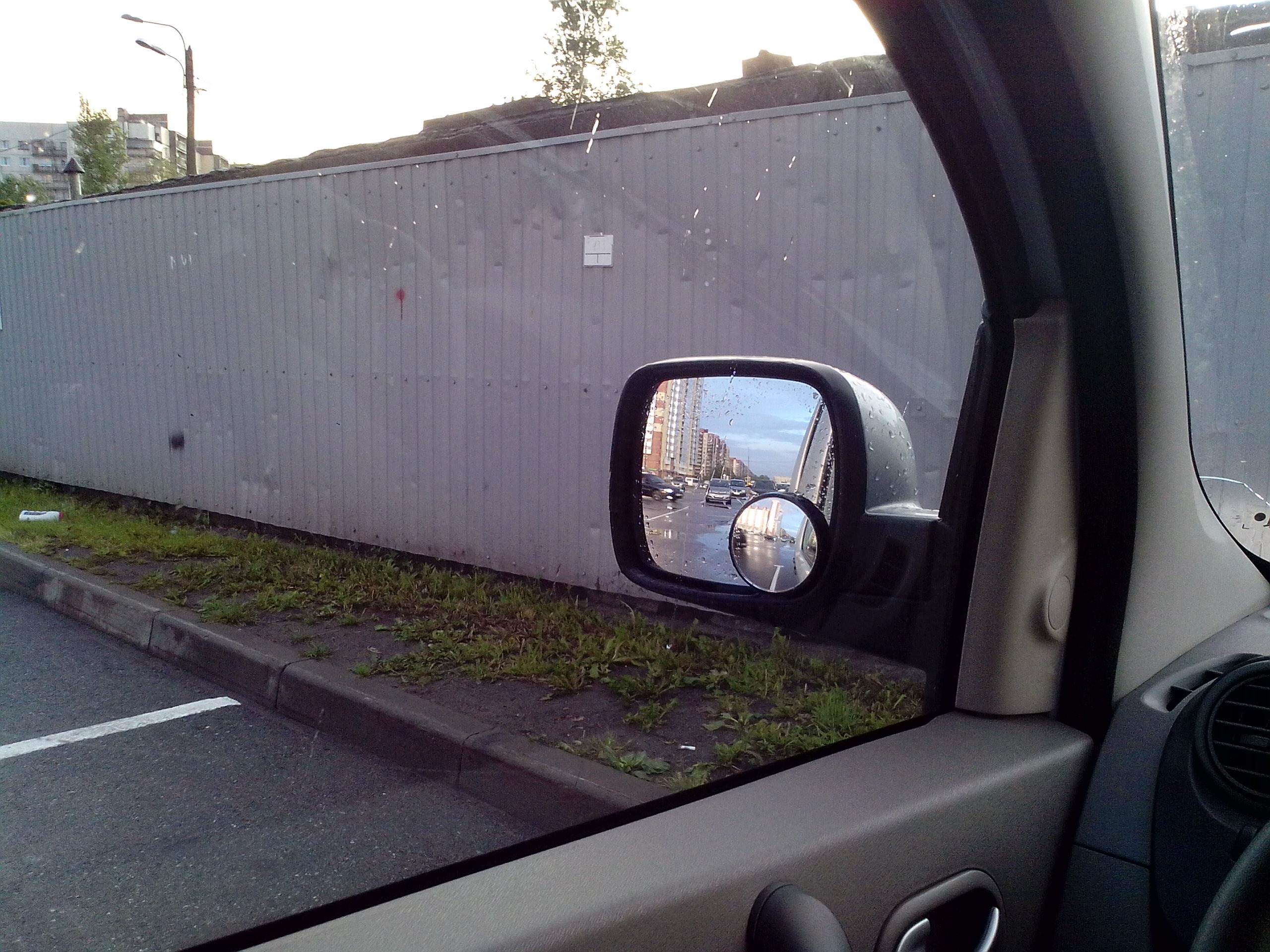

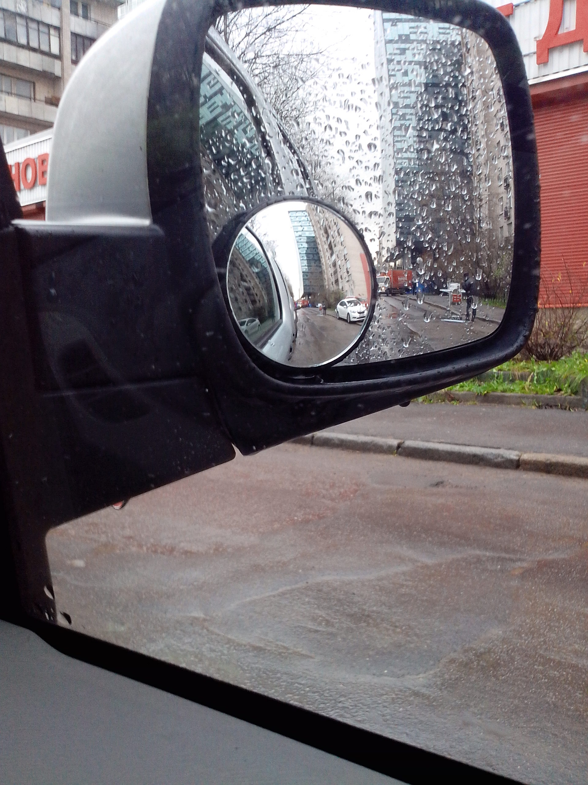

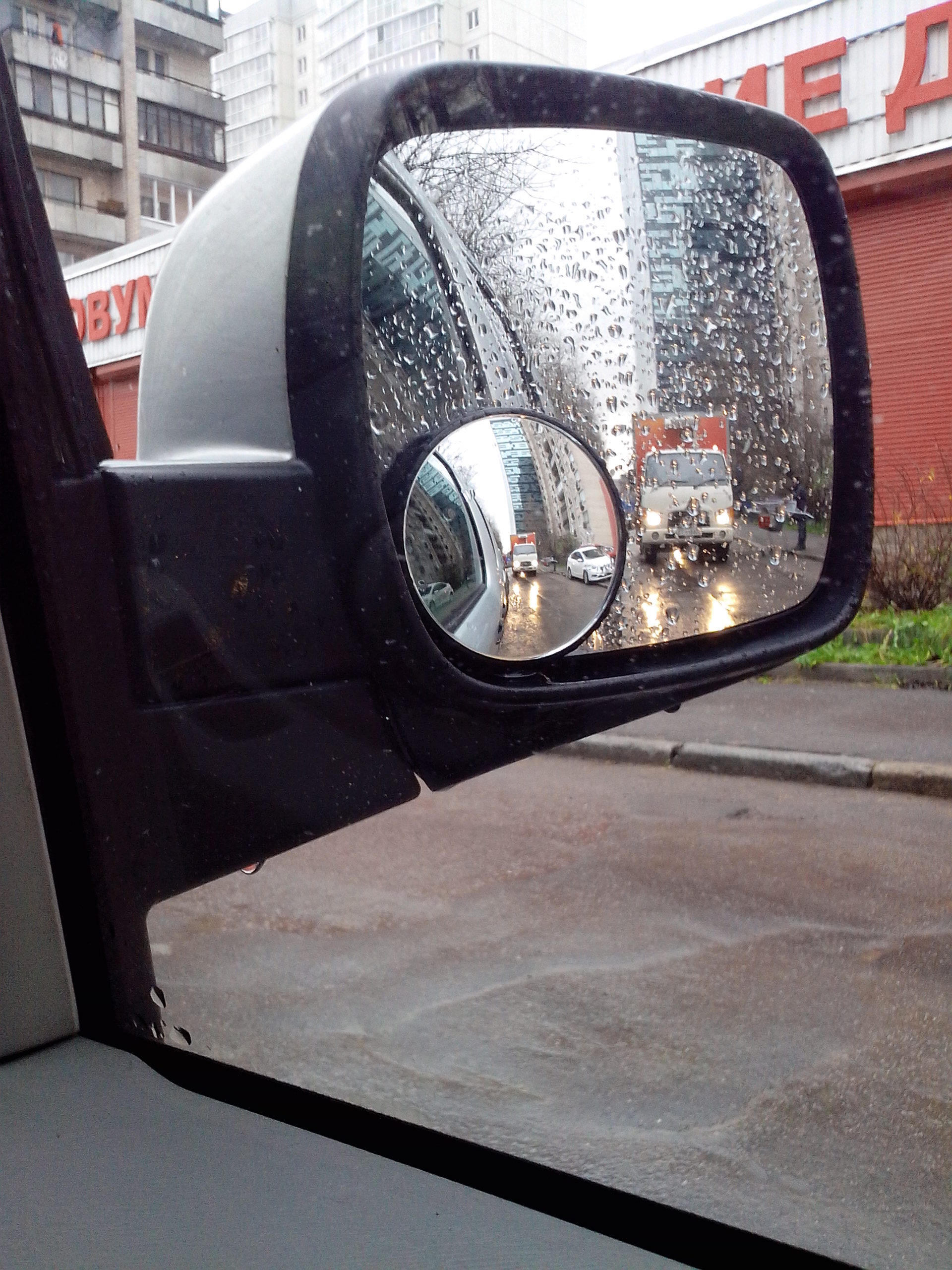

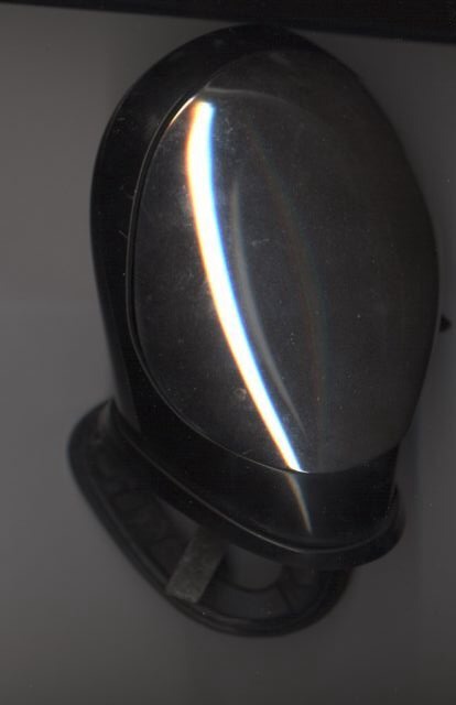

Все как-то забывал поделиться информацией по зеркалам. Вроде везде продаются и кто-то уже такие ставил наверняка ,но подумал, что мало ли кому пригодится информация с фото.
Купил такие зеркала 2шт. : http://www.maxidom.ru/avtotovary/napoln ... emoe_75mm/
Поводом для покупки была почти аварийная ситуация на только что (на тот момент) купленном Кангу, а именно в правом зеркале просто скрылась в мертвой зоне целая машина С класса и при начале моего перестроения в его полосу, он вовремя вынырнул из этой зоны, ускорившись (конечно бибикать как всегда стесняются)).
Так что размер канговских зеркал обманчив- мертвые зоны есть и немаленькие.
Уже было все равно- привыкну или нет к новым пятнам в шататных зеркалах. А оказалось, что за пару дней вся непривычка сошла на нет. И появился кайф при движении без мертвых зон; + на парковке бордюры внизу видны;+ эти зеркальные элементы качественней родных (родные пористые и как-то грязь на них впитывается и обзор ухудшается быстро, да и вода дольше испаряется с родных).
Меньше брать размером по мне так не имеет смысла, ибо будет отвлекать всматривание в них, а в эти порой периферийным зрением поглядываю, ибо размер позволяет.
Из побочных эффектов доп. зеркал: машина, висящая за мной (немного высунувшись прямо за мной) в основное зеркало не видна (т.е. скрывается за этим доп. кругляшом)… но все равно в доп. кругляш видна (просто первое время было не привычно))
Наклеил их (уже год держатся на штатном скотче) в расчитаные места. Т.е. чтобы при регулировке штатного элемента, дополнительные не упирались в каркас… короче поймал крайнее положение штатного зеркального элемента, после которого не буду внутрь регулировать, и наклеил максимально близко к краю дополнительное. Дополнительное вращается по своей оси (с усилием, чтобы от тряски не меняло положение), так что такое можно клеить любым краем, ибо потом все равно прокрутить можно нужный край в опред. место.
Уфф, целая диссертация по зеркалам)))))
п.с. фоток добавлю еще потом в разных жанрах.
Явно видна мертвая зона (например при перестроении через ряд)… но даже в соседнем ряду может пропасть машина в обычных зеркалах
Обратите внимание, пока штатные сушатся подогревом, доп. зеркала сухие (может и за счет сферичности, но элементы очень качественные и качественнее штатных)

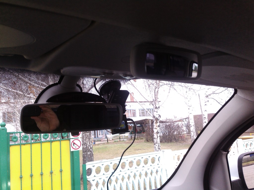

А что, с того зеркала которое на крыле, будет крыша видна?
Может тебе такое надо (сверху на штатное ставится), чтобы крышу было видно (ессно без обзора дороги уже) : http://images.yandex.ru/yandsearch?sour ... age&nojs=1

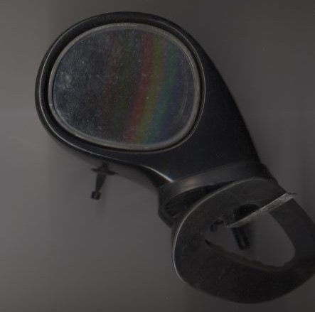

Мне надо что то типа: Зеркало на крыло (рожок) TOYOTA LAND CRUISER
Бьется номер через exist, цена 2 тыс.р.

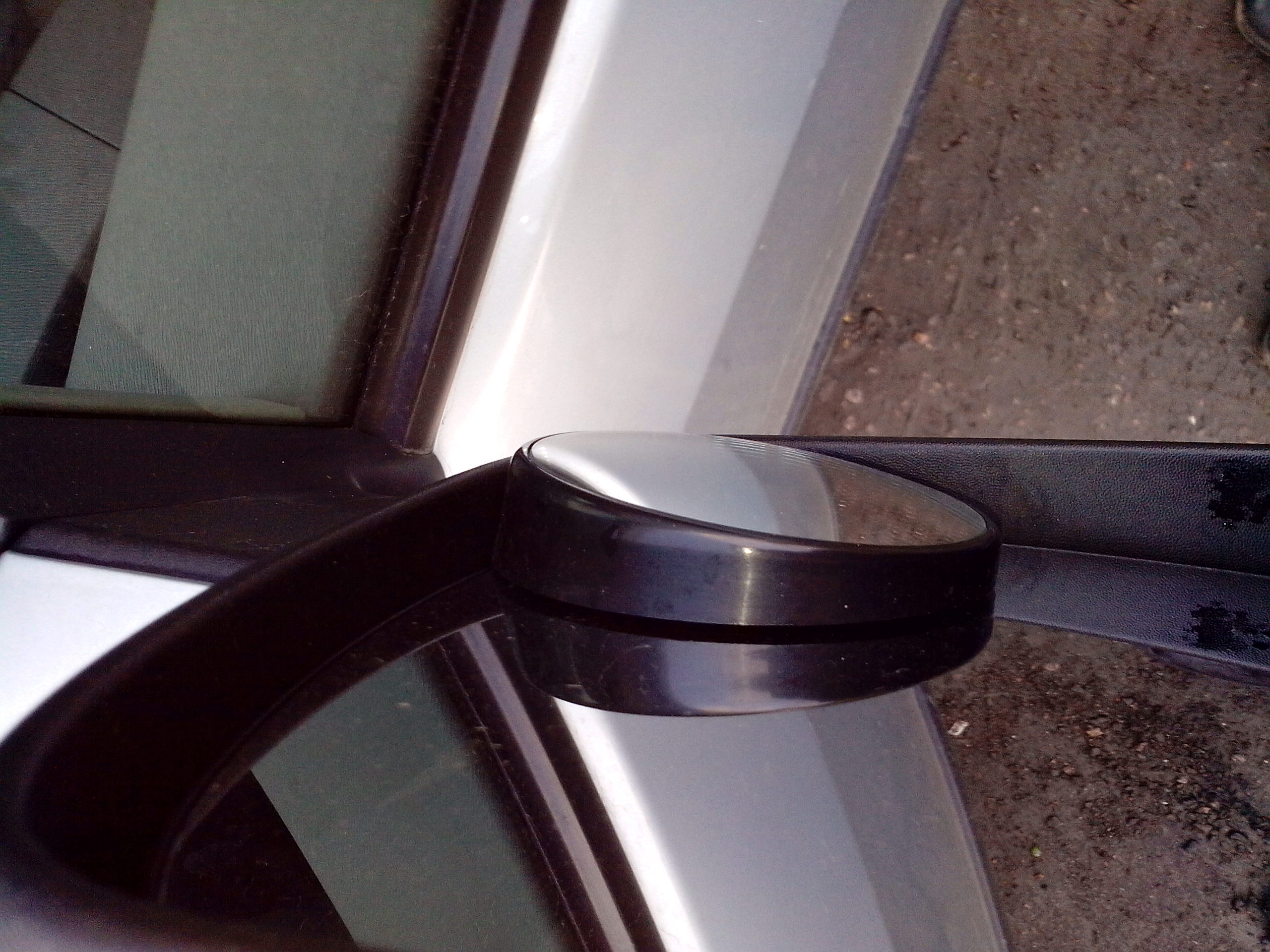

Я себе поменьше поставил, комфортно :)

А крупнее не стали чего ? И кстати, оно у Вас одинаковой толщины (без выпуклого края с одной стороны) и возможно поэтому, помимо размера, эффект не такой заметный...хотя, может фотка так не показывает их эффект . И кстати, в ближнем секторе зеркала (т.е. ближе к Вам) эффект был бы лучше (ибо там наружная рамка зеркала штатного мешает обзору полноценному). А еще лучше поставить как у меня с выпуклым краем с одной стороны купить (пусть и меньшего размера) и повесить в ближний сектор зеркала ;)

Ха, так это рестайл и зеркало уже сферическое)
у меня зеркало в 2 раза большее и из обычного стекла

Сообщение ivas777 » 15 ноя 2013, 13:36
да-да, именно с наклоном. круглые с наклоном еще удобнее, ибо регулируются по оси и наклон можно в любую сторону подкрутить.
вот такой у меня наклон и куда я его повернул
