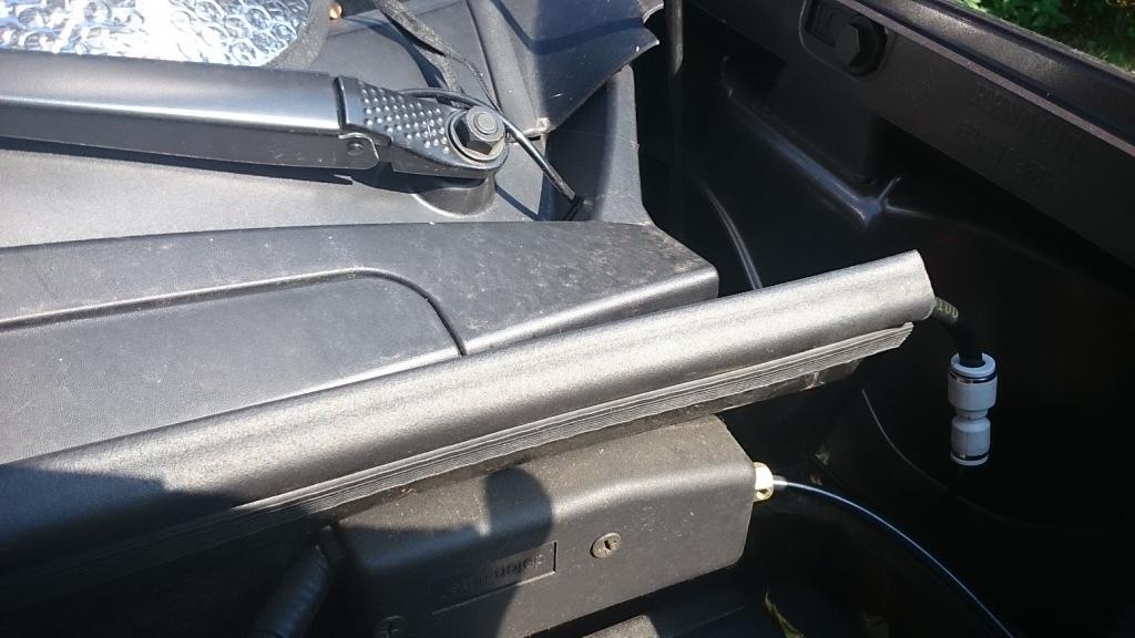

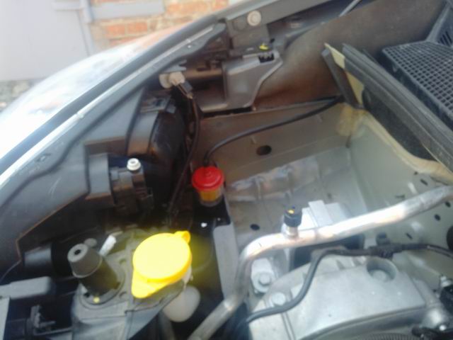

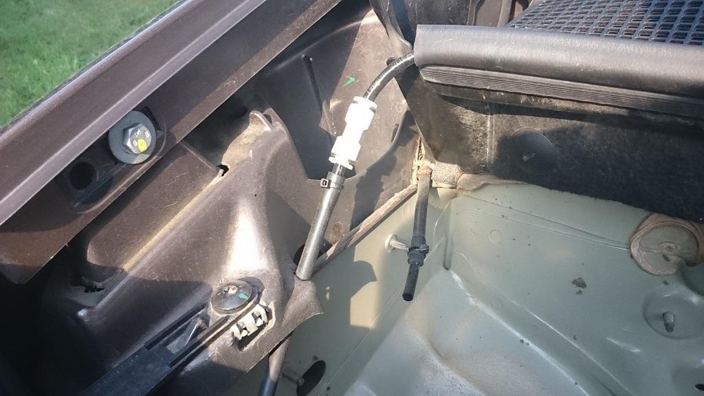

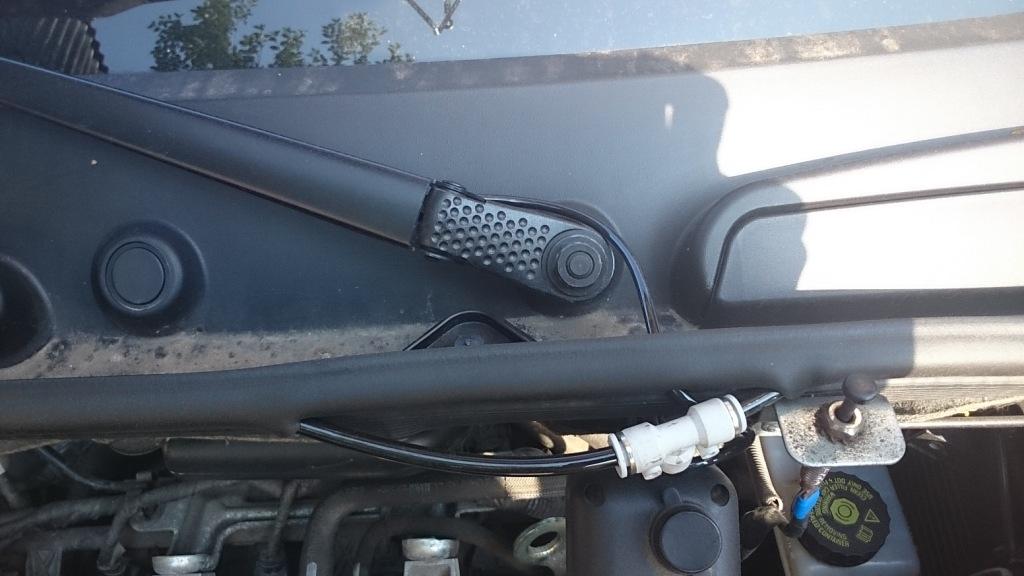

Наконец-то дошли руки и врезал клапан в трубопроводы омывателей
вот такой:
Клапан обошелся в 100 руб.
На других машинах особо не заморачивался, а на Бегемоте стало раздражать- особенно перерыв в подаче омывайки на заднюю дверь- щетка успевала не раз проелозить по сухой грязи, царапая стекло.
Врезается просто: в шланге на передние форсунки стоит пластиковая трубочка- соединитель (недалеко от бочка) - воткнул вместо него.
А шланг на заднюю дверь пришлось разрезать
Трубки сели хорошо, с натягом.
Теперь брызгается заметно быстрее, чем без клапанов.

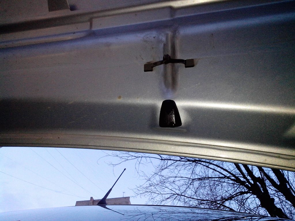

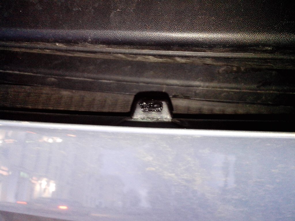

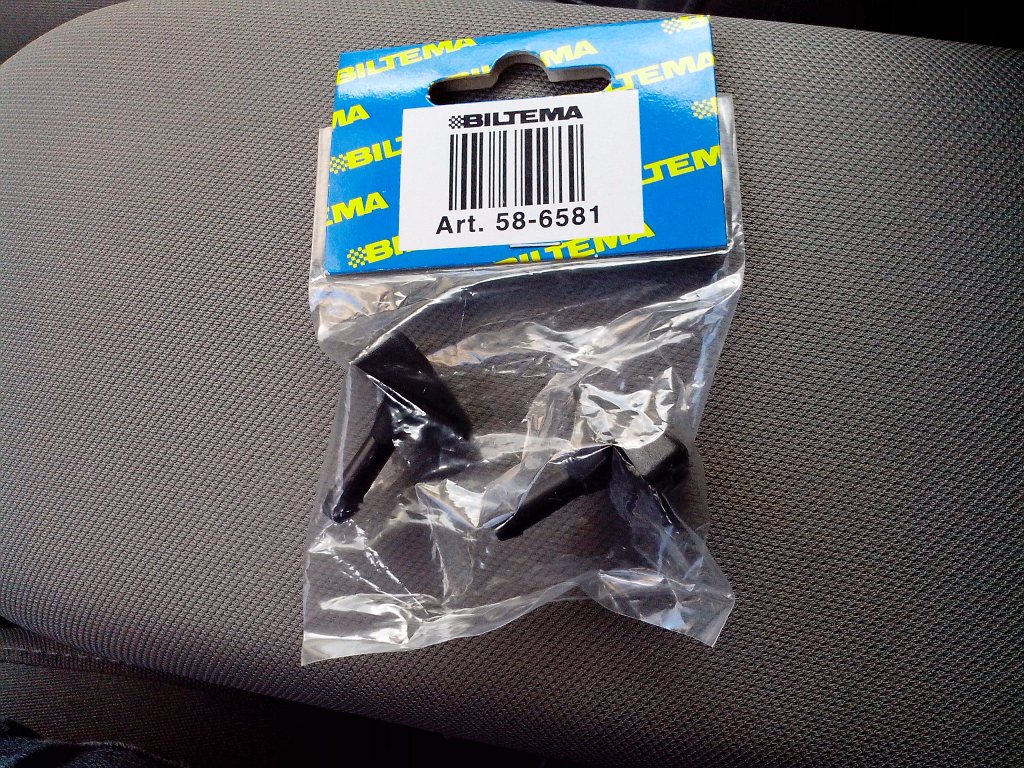

Сообщение ivas777 » 20 апр 2013, 00:16

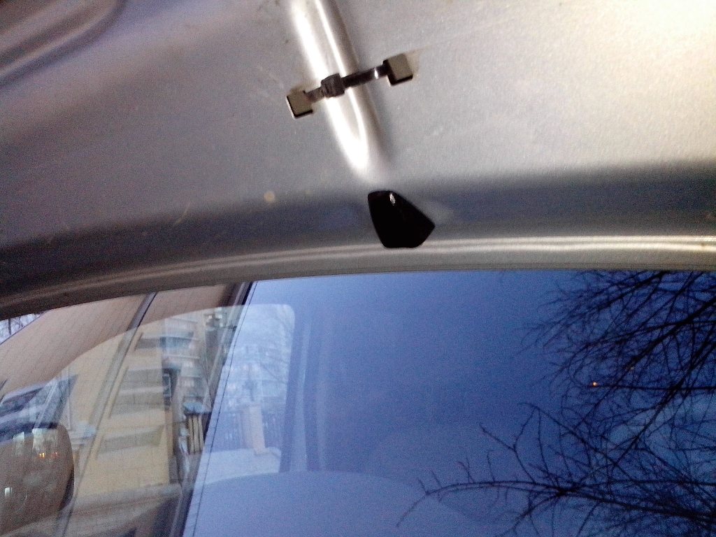

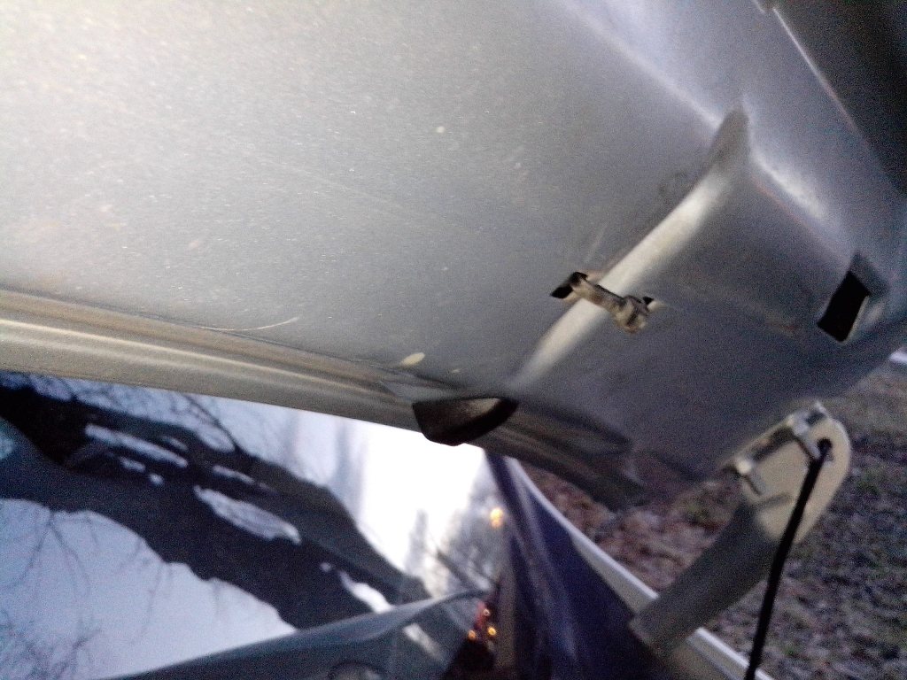

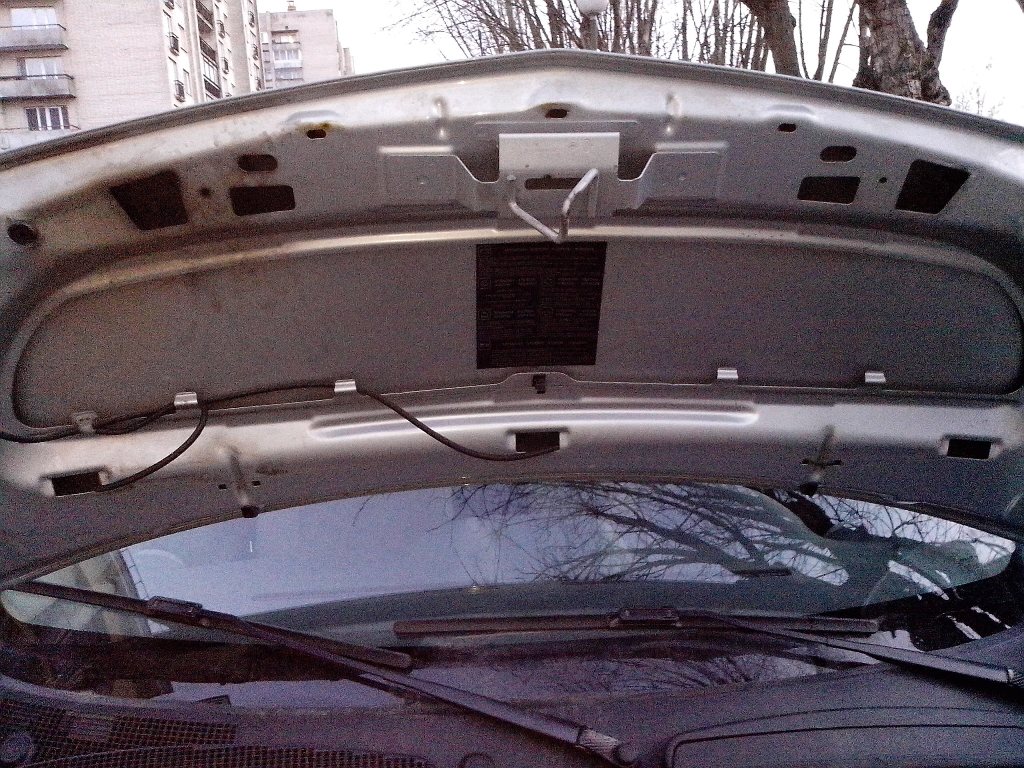

Поставил новые форсунки :lol: - типа от Вольво (так на сайте продавца было написано и они с виду один к одному), но чего-то по типу распыления не похожи- льют как из шланга, но зато всегда ровно на центр и достаточно одного движения рычажка без подергиваний и хоть на какой скорости струю не сдувает. Еще из плюсов этих форс: при открытии/ поднятии капота (при условии, что обратные клапана стоят в магистрали) с них почти не льется остаточная жижка на стекло.
Встали как родные почти: сначала перпендикулярно (если сразу ставить как положено, то из-за ширины фиксир. усов не влезает) вставил в прямоугольное отверстие капота, а потом на 90град повернул на стекло и за счет усов все держится. Есть возможность небольшой горизонтальной регулировки за счет кручения вправо-влево всего корпуса форсунки, ну а вертикальная регулировка за счет подкладывания полоски 2-х стороннего скотча под опред. часть форсунки. Ну и шланг с пассажирской стороны пришлось поставить подлиннее, ибо надо проводить под капотом чутка и не хватало бы штатной длины.
Шариковые форсы от Шнивы, которые до этого стояли, лили жидковато (несколько раз надо рычагом давить), но главное тоже не сдувало струю на скорости, в отличии от родных форс. В общем присмотрюсь к этим, если расход жижки не будет зашкаливать, то и оставлю их, но если что, то к шнивовским вернусь, но только не к родным :D
п.с. купил их в финке за 200р., возможно это не те форсы вольвовские, которые в экзисте продают за 270р. но мне уже пофиг- утомила эта тема, за сим завязываю с этими пигалицами, ибо главное достигнуто- на скорости и при сильном ветре, стало лучше чем с родными :D

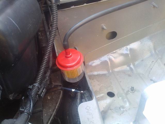

Разбирался недавно в гараже и нашел топливный фильтр от жигулей. Что б добро не пропадало врезал его в магистраль омывайки. Все сопла чеще будут...
Глупость конечно, но хужене стало.
Re: Регулировка омывателей лобового стекла
Сообщение Pasha » 06 мар 2014, 17:32
Река2 писал(а):Разбирался недавно в гараже и нашел топливный фильтр от жигулей. Что б добро не пропадало врезал его в магистраль омывайки. Все сопла чеще будут...
нах????.....или водицу из придорожной лужи черпаешь?)))))))
Сообщение Андреi » 07 мар 2014, 01:27
Наверное, важнее, что бы насос не забился. В этом направлении, еще можно подумать.
Сообщение ivas777 » 07 мар 2014, 07:44
Андреi писал(а):Наверное, важнее, что бы насос не забился. В этом направлении, еще можно подумать.
Так насос ниже фильтра находится (на самом бачке)) Для насоса (заодно и для форсунок) обычно сеточка на горловине бачка ставится.

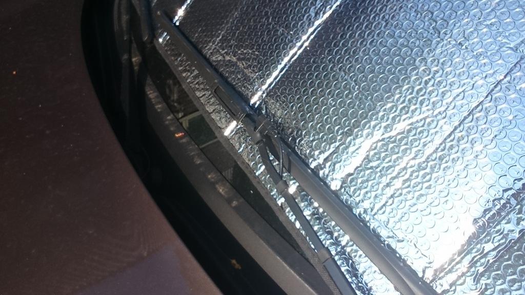

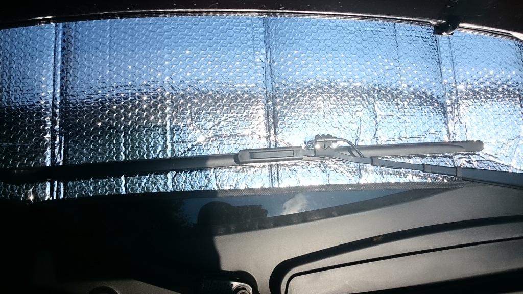

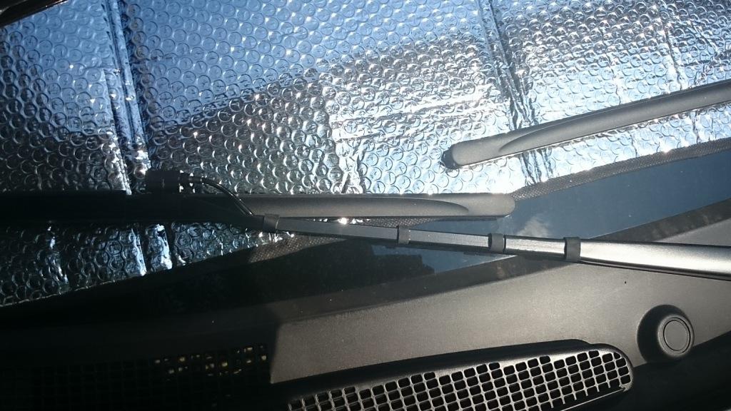

форсунки омывателя на поводок
Сообщение maks19736 » 26 июн 2014, 12:35

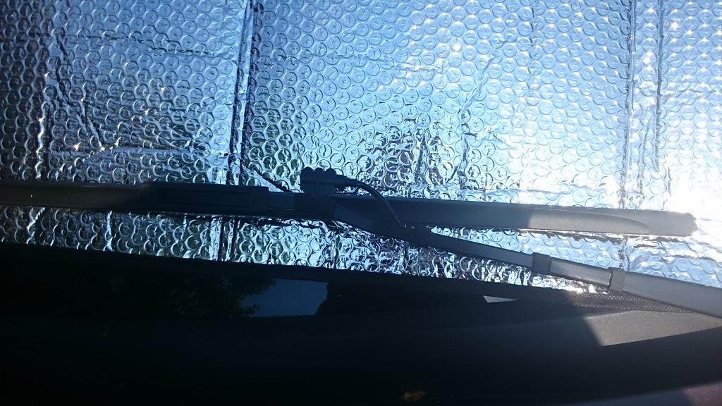

Решил поставить форсунки на поводок ,нашел фирму которая их ставит. Сайт http://www.burointec.ru, там же есть видео их работы. Цена вопроса 2500 р. по времени 1 час, нужна только розетка для фена. Если нет гаража делают на лестничной площадке перед квартирой. Пробовал ставить веерные но зимой выше резинки они не бьют. Приходилось ставить с двумя отверстиями, опять же пока моторный отсек не прогреется бьют по высоте слабо. Кто хочет делать самостоятельно на поводок можно поставить колодку с 3 форсунками от мерседес спринтер, в экзисте около 1 т.р. .
врезка в магистраль, штатная остается доступной
тройник на пассажирский поводок
выход на водительский ,тут петлю надо было сделать побольше
сама форсунка
maks19736
Зарегистрирован: 26 июн 2014, 11:18
Авто: Kangoo 2 exp. 2012
