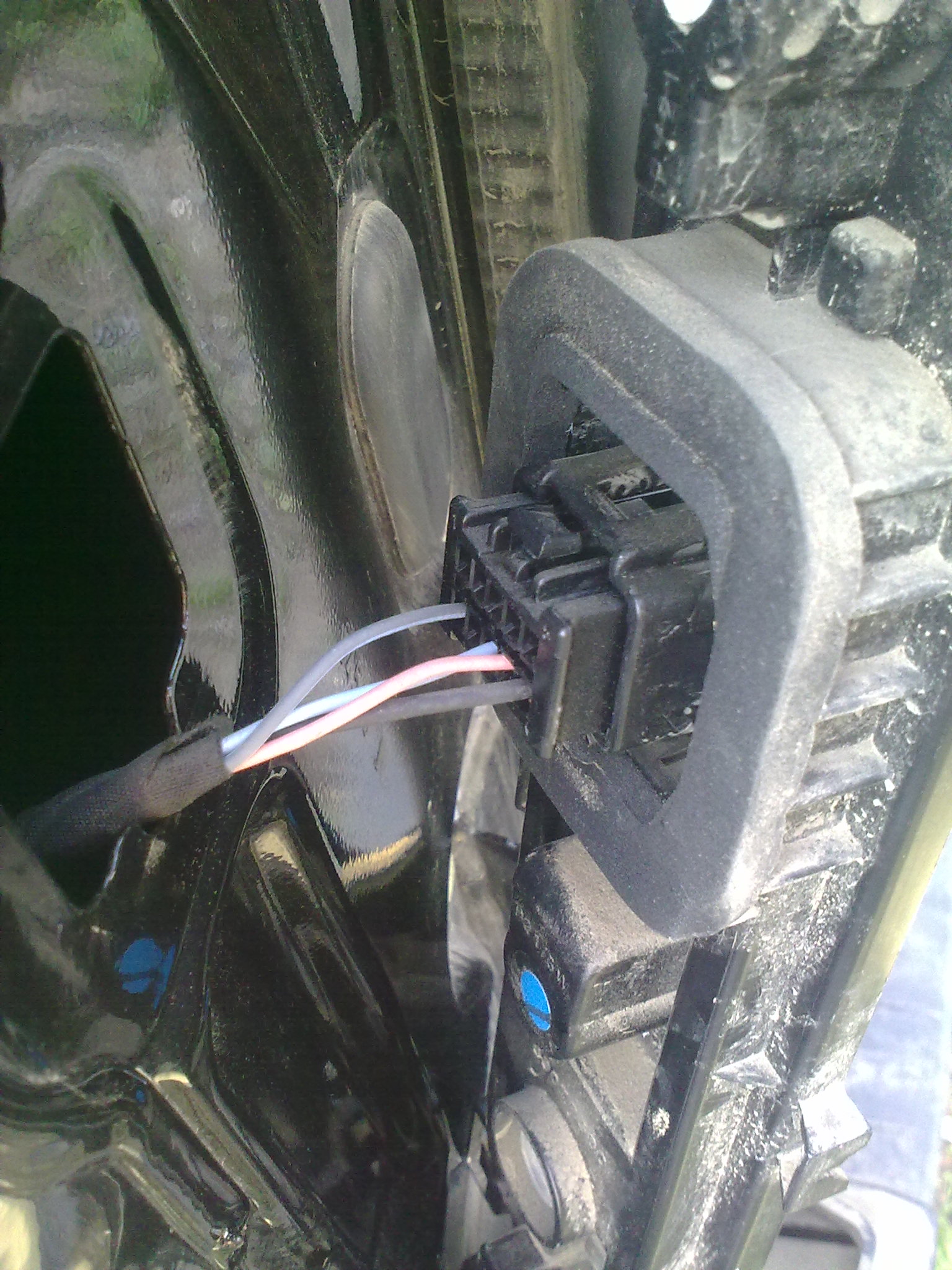

Сообщение Pasha » 14 фев 2013, 22:18
Вот через эту дырень download/file.php?id=57&mode=view влажный воздух сквозь разъём в фонарь проникает....и прокладка не причём.....
зы надо как то герметизировать......
Re: Конденсат в Заднем Фонаре
Сообщение ivas777 » 14 фев 2013, 22:43
Может быть. А много ли там через разъем пройдет (тем паче там за дыренью не сразу салон идет вроде)? Но если так, то стоит попробывать (наверное сам разъем одеть в резиновый презик?!))
Сейчас посмотрел спецом на фонари снаружи- в секциях все чистехонько :D Но зато в промежутках между секций (катафотные полоски) во всю капельки. Даже красиво, как и все у французов :D При чем на обоих фонарях (может НЗ воды)). Как я понимаю, там эти межсекционки наверное вообще с секциями не сообщаются?!
