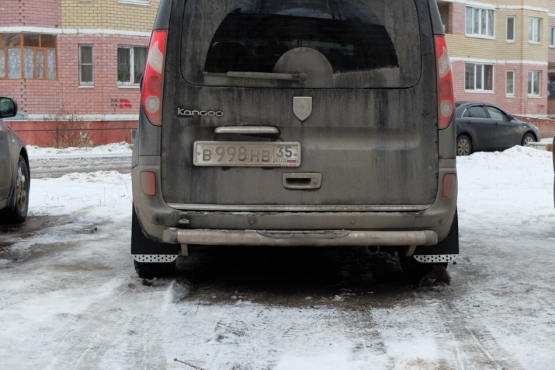

Сообщение Sunsetpeople » 24 ноя 2013, 22:59
алексей7722 писал(а):Sunsetpeople
А спарко черные у вас сломались , или какой то дискомфорт??

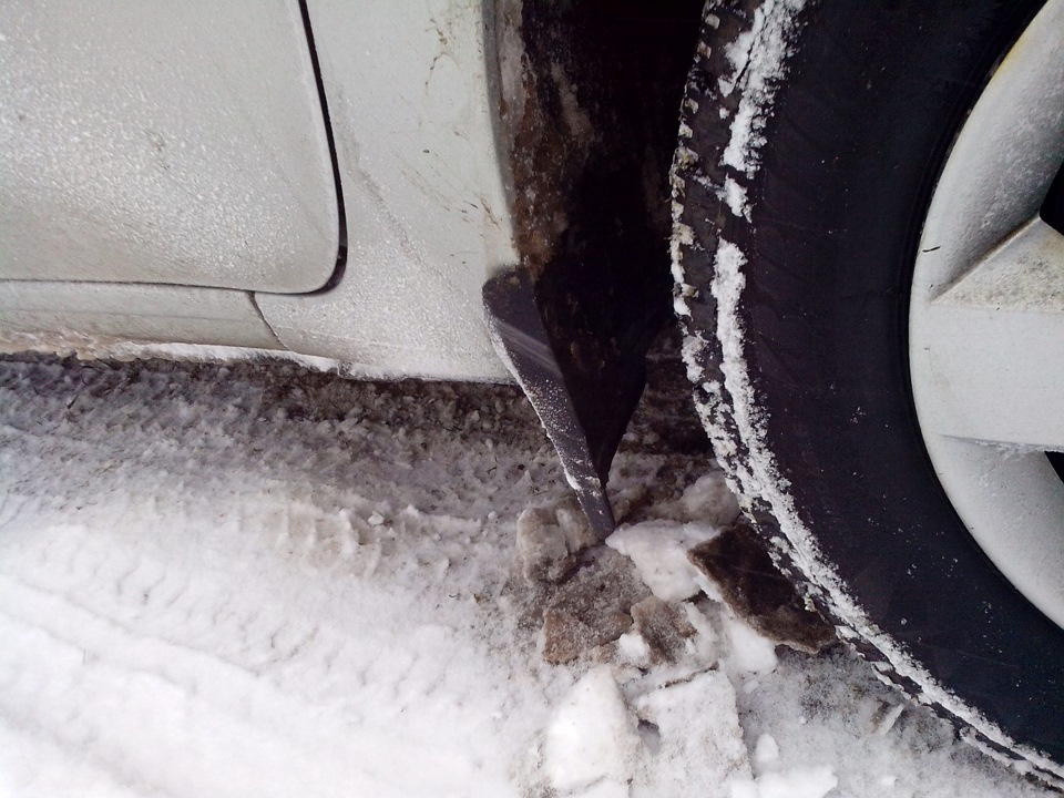

нет, живее всех живых. я же написал защита арок топорщится в местах прилегания к аркам. А родные брызговики их держали в тех местах.

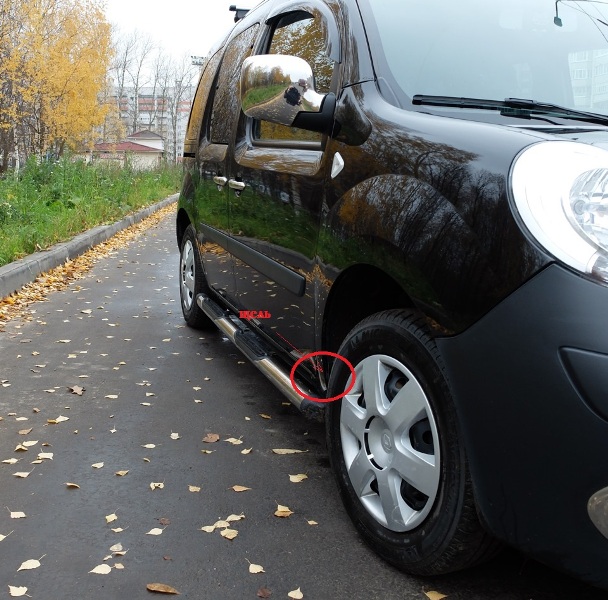

Сообщение Sunsetpeople » 24 ноя 2013, 23:19
Не знаю поймете ли или нет проблему, я опять забыл сфотографировать, но покажу на старой фотографии
Re: Брызговики (выбор)
Сообщение Sunsetpeople » 25 ноя 2013, 21:16

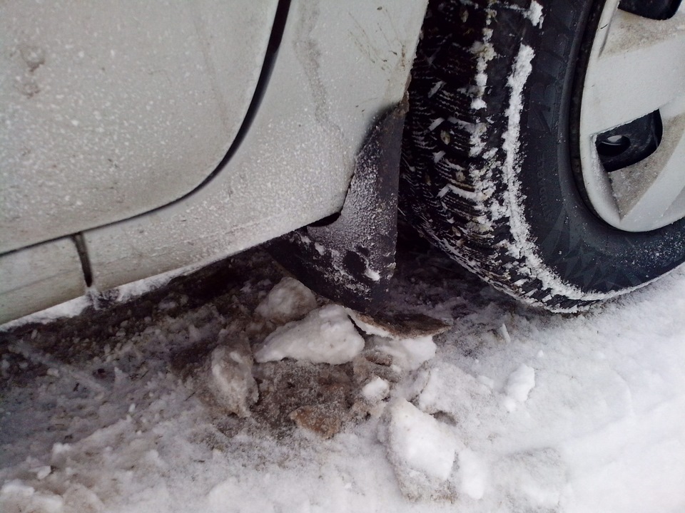

Суть проблемы:
Сообщение ivas777 » 26 ноя 2013, 08:57
А, ну да, непортяночные брызговики это дело фиксируют и прикрывают.

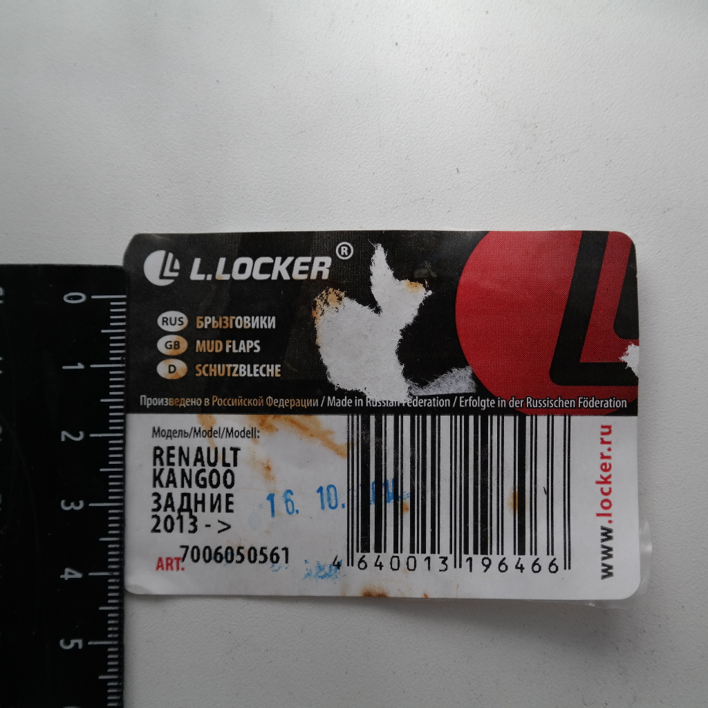

Сообщение otmetka » 07 май 2015, 03:28
Всех запутал! Передние 7006050551. Задние 7006050561.

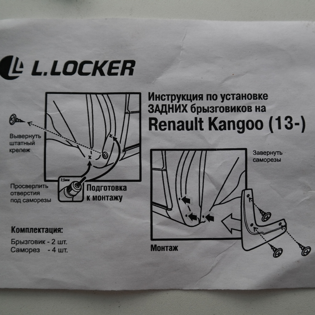

Сообщение ST@S » 07 май 2015, 12:26
otmetka писал(а):Размечать ничего не надо.
В смысле крепятся на штатный крепёж?

Сообщение otmetka » 09 май 2015, 20:01
Админ спасибо. Вот еще фото схемы установки и артикул.

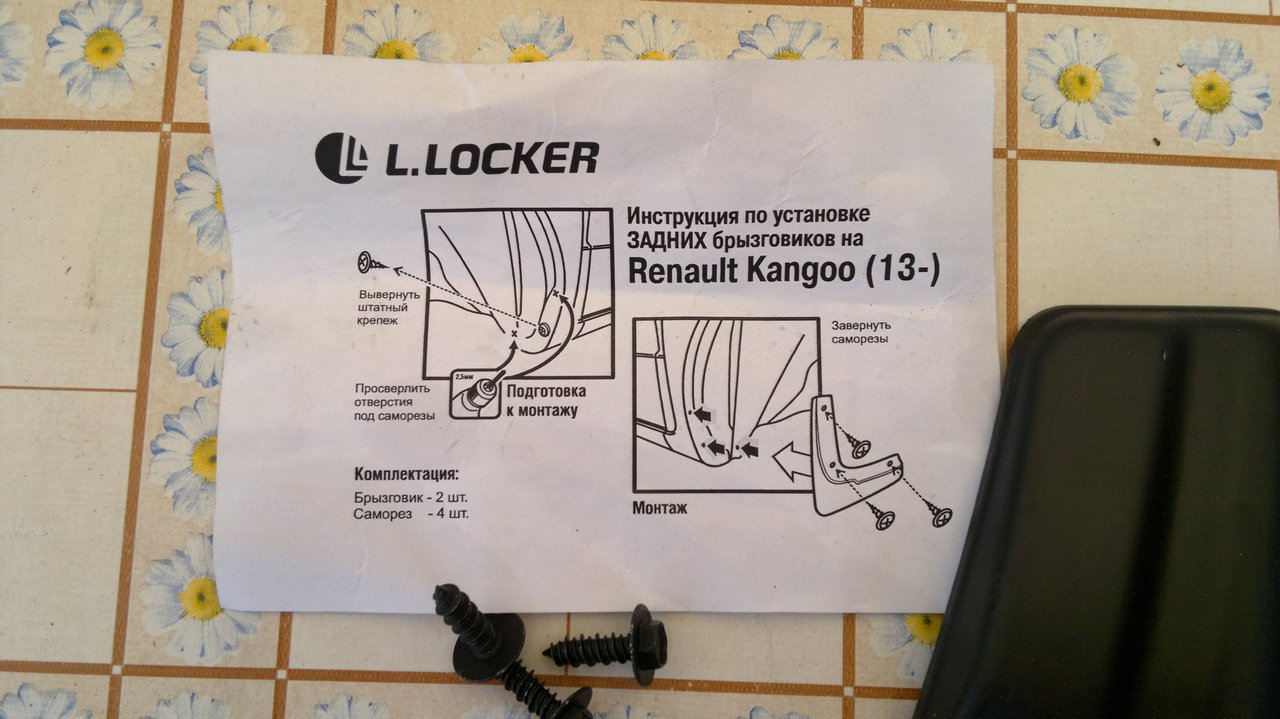

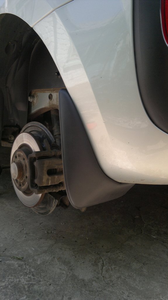

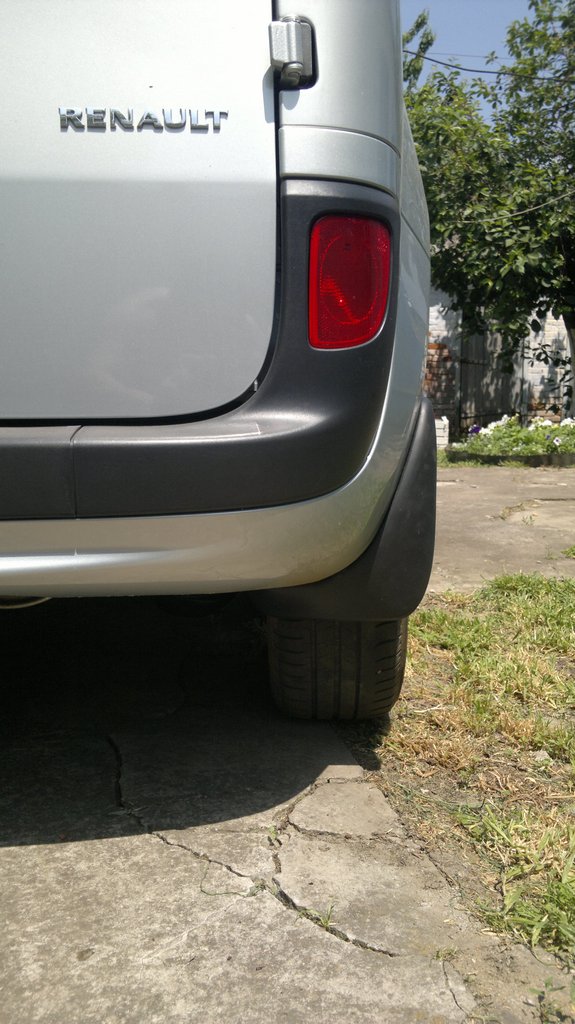

Сообщение CTPEJIOK29 » 24 май 2015, 15:47
CTPEJIOK29 писал(а):Может кому пригодится:
Брызговики передние, фирмы Locker - clik
Брызговики задние, фирмы Locker - clik
Там же есть и коврики в салон и багажник. Сам пока не заказывал. Планирую заказать задние.

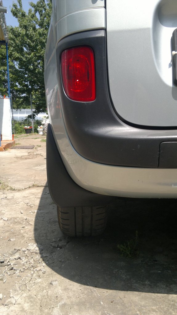

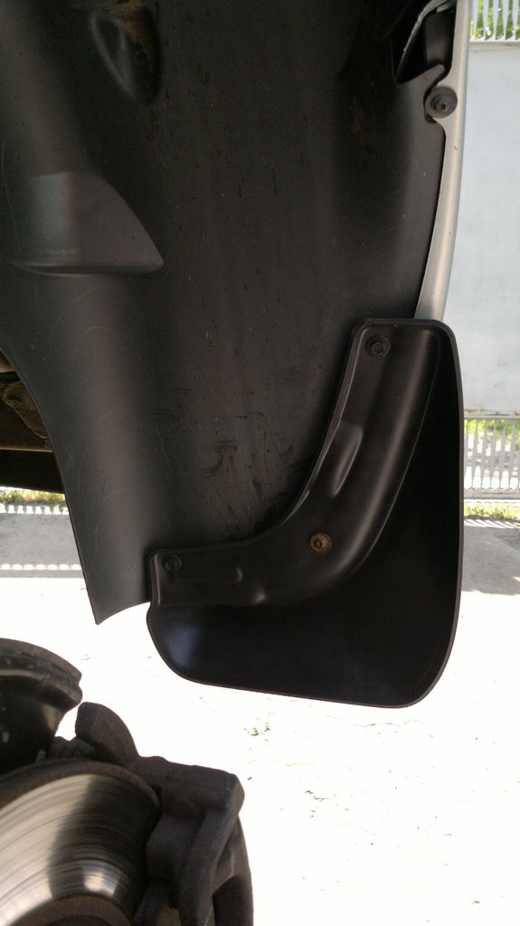

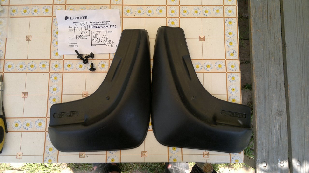

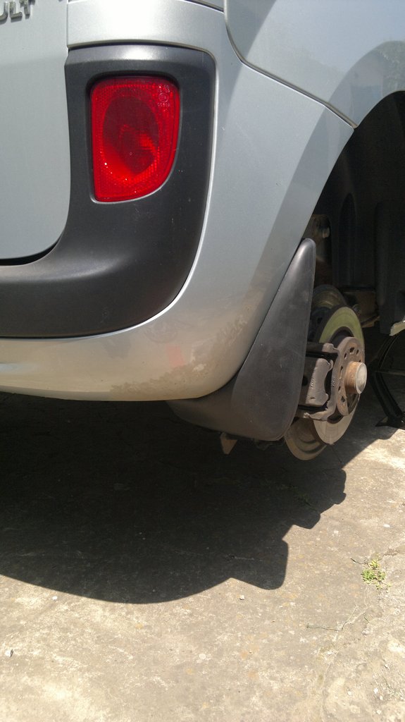

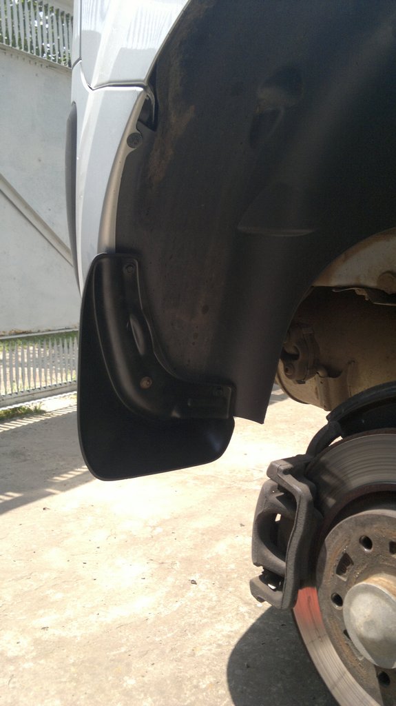

Заказал на exist брызговики задние, обошлись 995 рублей. Установил достаточно быстро. Встали идеально. Сами брызговики не пластик, мягкие. Немного больше оригинала, тем самым закрывают лучше. Планирую теперь сменить передние. :D Используется и штатный крепеж. Фото прилагаю ;)

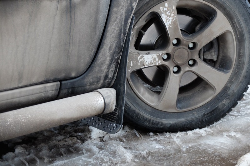

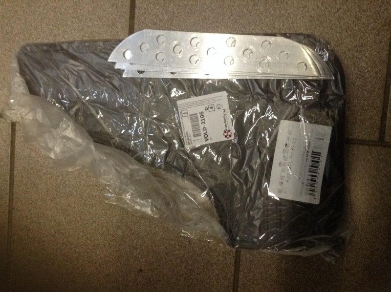

Поставил вот такие брызговики.
Универсальные брызговики российской фирмы SkyWay. Брал еще весной в Ексист, за 203 рубля пару. (Ныне они по 167 за пару продаются). Похоже резиновые. Номер для поиска S05201001
