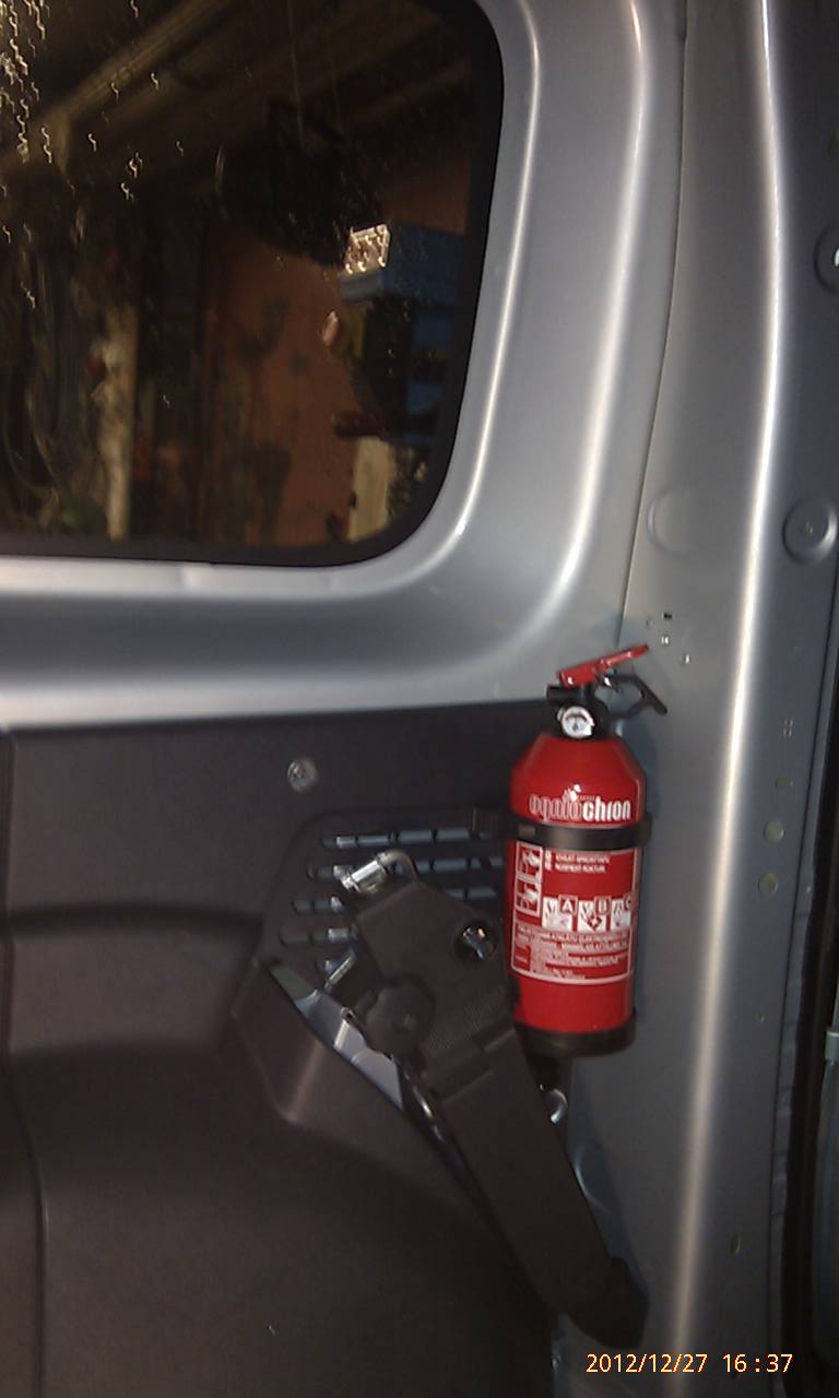

Всем привет! Как и обещал, выкладываю фото расположения моего огнетушителя. (на полке над пассажиром)
Григорий
Авто: Kangoo2 exp.
Re: Куда кинуть огнетушитель ?
Сообщение Pasha » 09 июл 2012, 23:46
Григорий писал(а):Всем привет! Как и обещал, выкладываю фото расположения моего огнетушителя. (на полке над пассажиром)
очень сомнительный вариант :? достаточно опасное место при ДТП............. а также способ крепления :geek: НЕСЕРЬЕЗНО И ОПАСНО :!: :!: :!:
зы лучше под сиденьем водителя или в багажнике и надежное крепление................
плюсую. У меня жена туда сумку кладёт свою. Так та периодически выпадает))) А если огнетуш свалится?))))

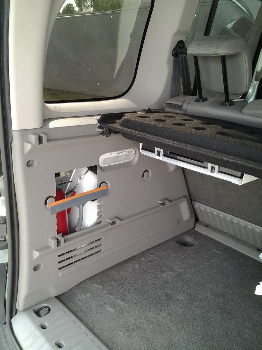

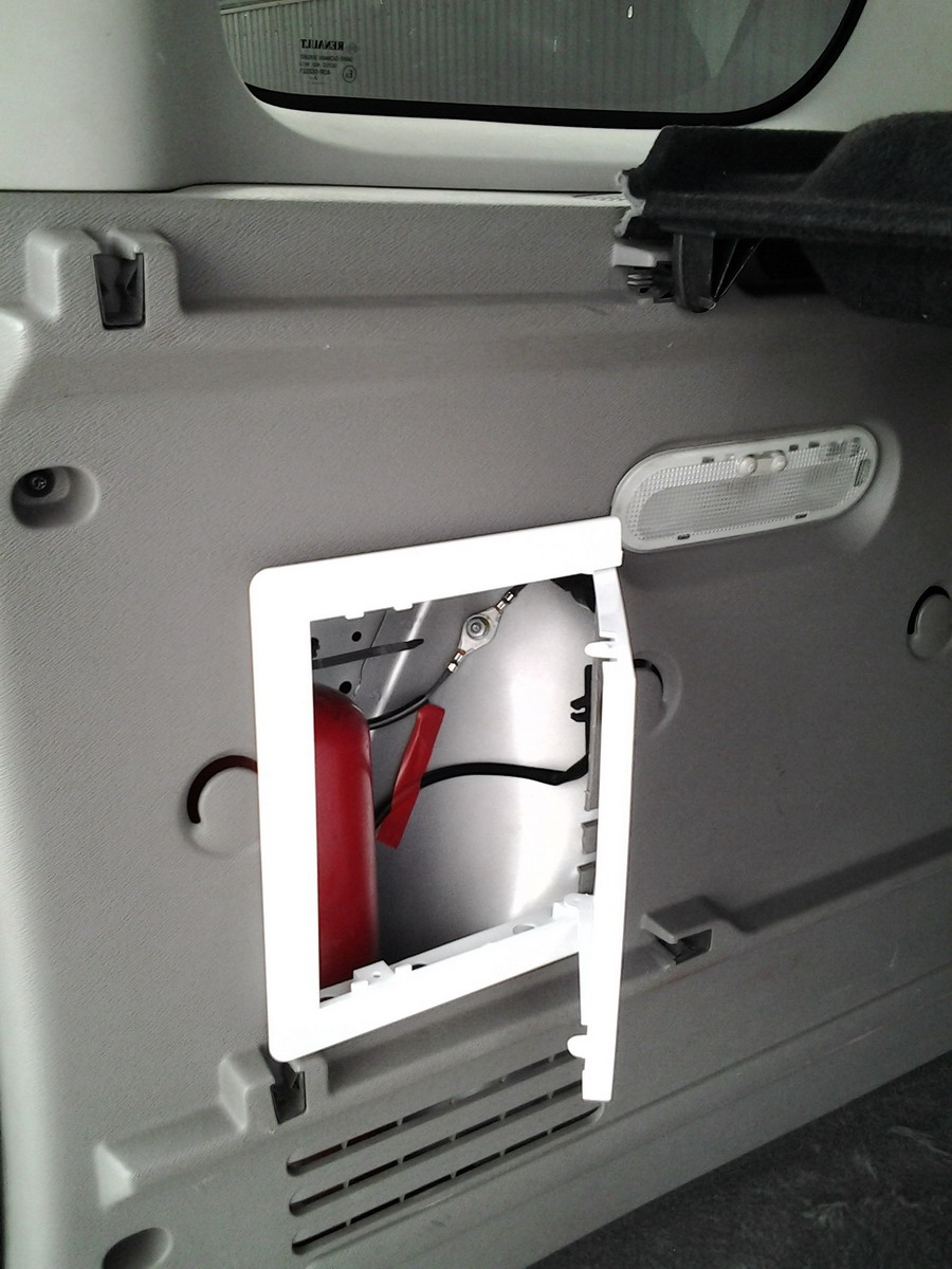

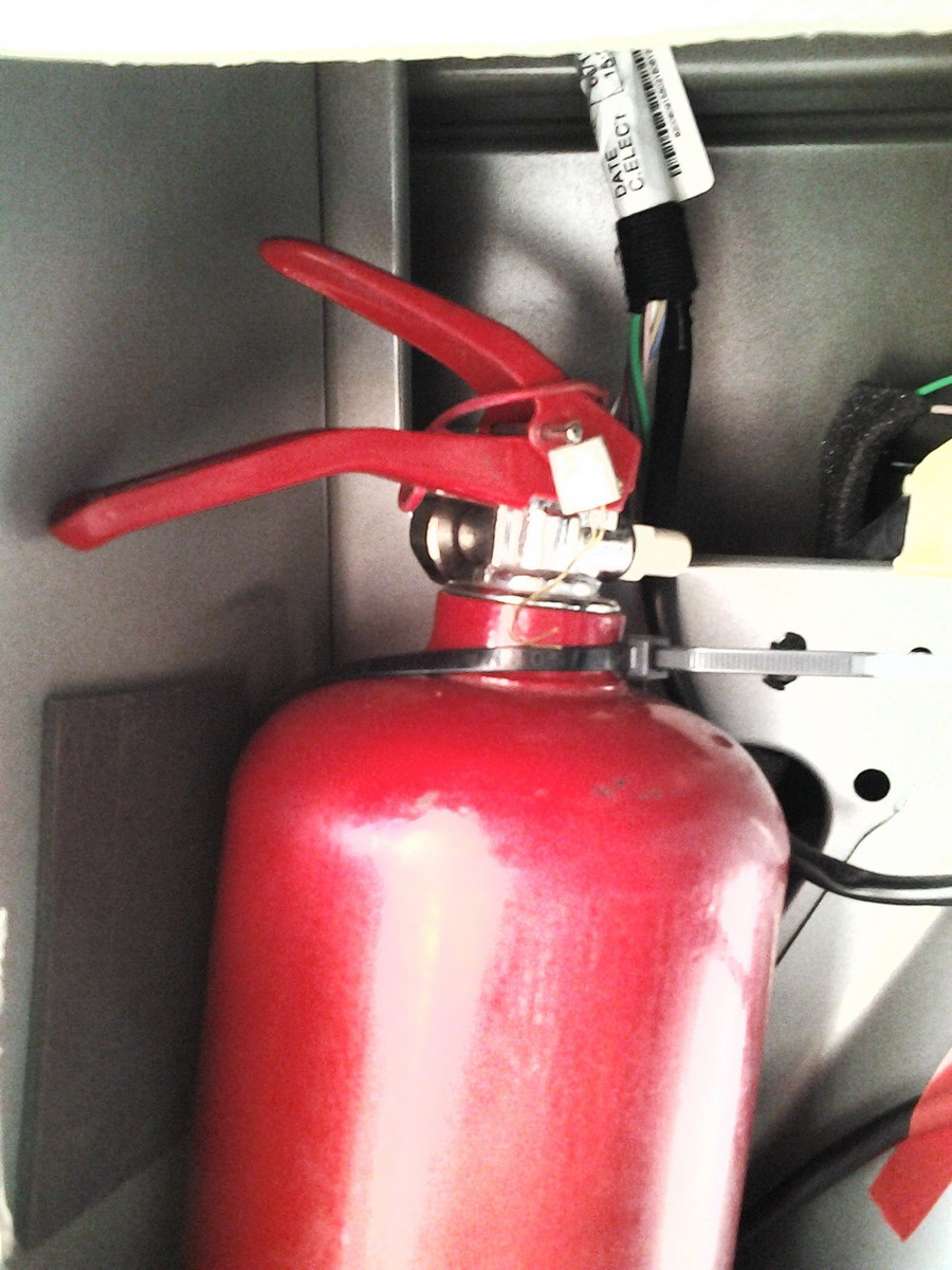

Как и обещал, выкладываю фотки своего варианта (вариант недоработанный, ибо лючок надо красить в цвет пласт. обивки+по размерам лючка подрезать обивку поровней). Лючок взял сант. пластиковый 20*20 и обрезал ножовкой (если не подрезать, то он не поместиться по ширине, ибо там крепеж колонки уже начинается, проводка плафона, а с др. стороны панель с задним фонарем и т.д.).
Обивка очень легко режется (если опой удобно сесть на порог багажника)) канцелярским ножом по намеченным тонким контурам (за обивкой провода, поэтому внимательней и лучше два винта у края обивки открутить и отогнуть обивку и убедиться в месте нахождения проводов). Обивку резал с прицелом, чтобы частично остались штатные крючки + первый этаж под полку. Там, внутри места под высокую (не самую толстую, ибо видел и жирней) двухлитровку нехватает (по толщине на самом дне упирается в арку и панель заднего фонаря), поэтому я взял вырезал подиум (из 5см. пенопласта желтого- очень плотного) постелив сверху прорезиненый коврик (чтобы пенопласт не скрипел под весом огнетуша) и вуаля, поднявшись вверх за счет подиума, он спокойно встает там (только провода чутка надо раздвинуть и зафиксировать (без натяга особого). Там много штатных отверстий с двух сторон, коими я и воспользовался для протяжки пластикого толстого хомута (можно двух) и закрпил его, стянув плотно хомут. Для оперативного доставания и разрезания хомутов, туда приклею ножик хозяйственный (заодно от полисменов его спрячу))
Это пока черновой вариант, но потом, сниму огнетушитель (заодно куплю подлинней хомут), там все проклею мягким самоклеющим тонким пенофлоном (чтобы минимальное касание к металлу не было слышно) и вуаля. Другого удобного и безопасного места в салоне моей машины я не нашел.
Без лючка колхозновато выглядет пока, но потом, после покраски лючка д.б. норм. Доставать огнетушитель почти удобно, но можно было бы и повыше вырез делать на пару-тройку см, чтобы вверх удобней вытаскивать.
п.с. кстати подумал, что после оклейки пеновлоном, арка светлая заклеится и будет поцивильней смотреться, поэтому может лючок и в шахту, ибо без него там еще и для стекол брызгалка поместится с тряпками+водосгон.

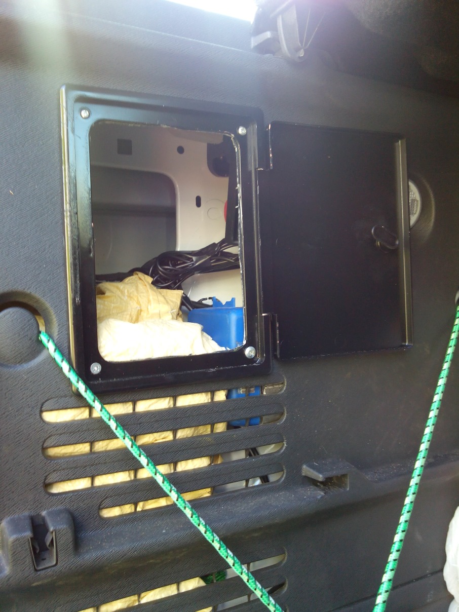

Сообщение ivas777 » 10 июл 2012, 00:23
Фотографии-часть2

Сообщение Река2 » 10 июл 2012, 01:08
Интересно получилось.
А что за коробочка у вас виднеется внизу под полкой на средней фотке?)))

Сообщение ivas777 » 10 июл 2012, 09:18
Река2 писал(а):Интересно получилось.
Да, спасибо. Здесь темку по багажнику в целом организовал и там про этот ящичек написано:
viewtopic.php?f=5&t=415&p=4377#p4377

Сообщение Григорий » 10 июл 2012, 11:36
Крепление понадежнее и всего делов!

Сообщение dixi`s » 10 июл 2012, 14:32
Лючок все же вентиляционный, а не сантех- дешевле на много (150 на 200- ок. 100 руб.)
есть лючки 150х200- почему не его взял? - его и пилить не надо
в такой размер с трудом, но пролазит "толстый" белорусский огнетушитель на 2 л.

Сообщение ivas777 » 10 июл 2012, 18:15
dixi`s писал(а):Лючок все же вентиляционный, а не сантех- дешевле на много (150 на 200- ок. 100 руб.)
Да этот лючок ревизионный, он хоть подводный,хоть надводный, хоть вентиляционный :D Стоит тоже около 100 с копейками.
А не стал брать 150*200 потому, что если Вы увидите лючок вблизи, то увидите, что дальше за осью дверцы (за петлей), еще хвост имеется (около 3-3,5 см), который будет уходить вовнутрь, а это значит, что уже ограничено место около этой петли и т.п. А в моем случае, чистая ширина получилась около 170мм + внутрь маленький хвостик уходит при открывании дверцы. Я резал его прямо у петли.
Да я вообще подумываю, чтобы не городить лючков, просто может аккуратно подрезать отверстие и вуаля. После оклейки арки самокл. пенофлексом тонким, посмотрю на результат. Он как раз похож по цвету с обивкой пластиковой, может и не будет эта арка бросаться в глаза и остановлюсь на этом. Я бы даже повыше сделал бы отверстие, чтобы огнетуш пооперативней доставать, ибо при этом отверстии приходится чутка его заносить в сторону, что нехорошо при ЧС.

Сообщение ivas777 » 10 июл 2012, 18:22
novizki писал(а):Всё это неплохо, однако появился один недостаток - полку вниз уже не поставишь.
Я думал поставить огнетушитель с этой же стороны, только вырезать круглое отверстие сверху полки в углу и прикрепить что-то типа стакана. Чтоб в случае чего огнетушитель можно было быстро вытащить.
Если без лючка, то все без проблем (просто само отверстие в верхней части на 3см повыше для удобства доставания), а вот если с лючком, то да, возможны проблемы. А со стаканом да- здорово было бы, но геморойно, а я уже утомился пятую машину тюнить :D Хотелось по легкому и чтобы функционально. А то так и жизнь проходит- тюнишь-продаешь, тюнишь-продаешь... надоело уже, поэтому все по легкому.
