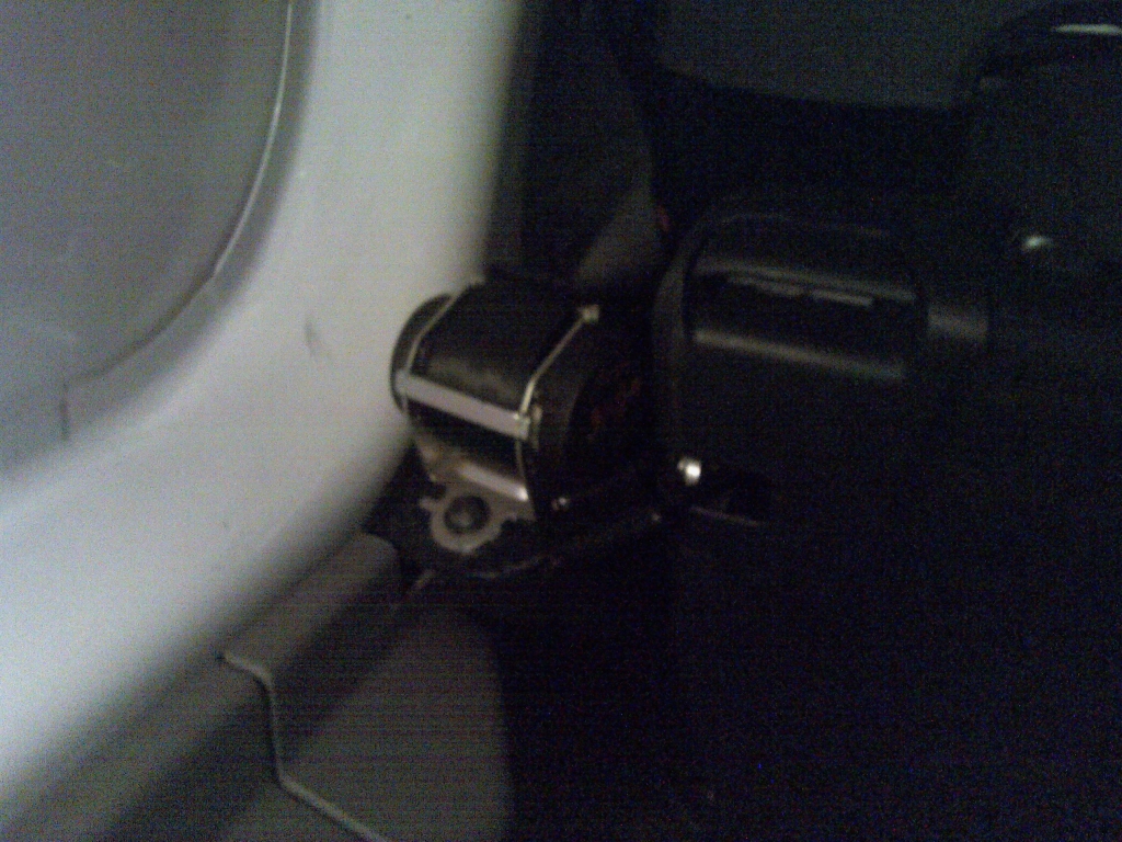

Купил Renault Kangoo 2008 года, переделанный в пассажир. Но вот проблема, сзади отсутствуют ремни безопасности. Проблема в том, что салон обклеен тканью, и из-за этого невидно где находятся штатные отверстия под крепление ремней. На сколько я понимаю, необходимо потом еще будет впрессовывать гайки, что бы ремни закрепить. Может кто то может прислать фотки салона, где видны эти отверстия, буду признателен. Или может кто-то знает другой путь решения проблемы?
Спасибо всем откликнувшимся!

Re: Ремни безопасности, как установить?
Сообщение pasilk » 08 авг 2012, 14:50
Есть сиденья с установленными ремнями безопасности. Если поставить такие сиденья, ничего уже крепить не нужно будет. У меня тоже переоборудованный пассажир. Я поставил назад сидения от Renault Espace. Там есть место для фиксации ремня с обоих сторон. Потом перешил таким образом ремни. И теперь у меня пассажиры пристегуются как в самолете )
