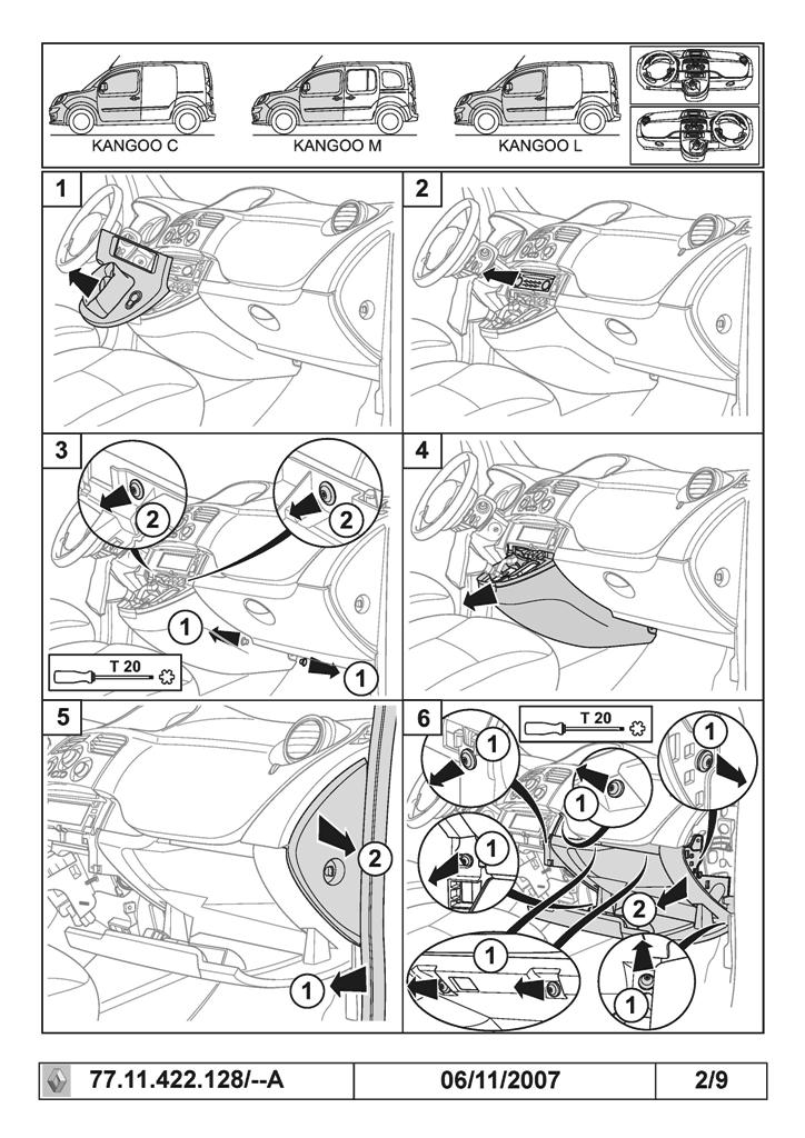

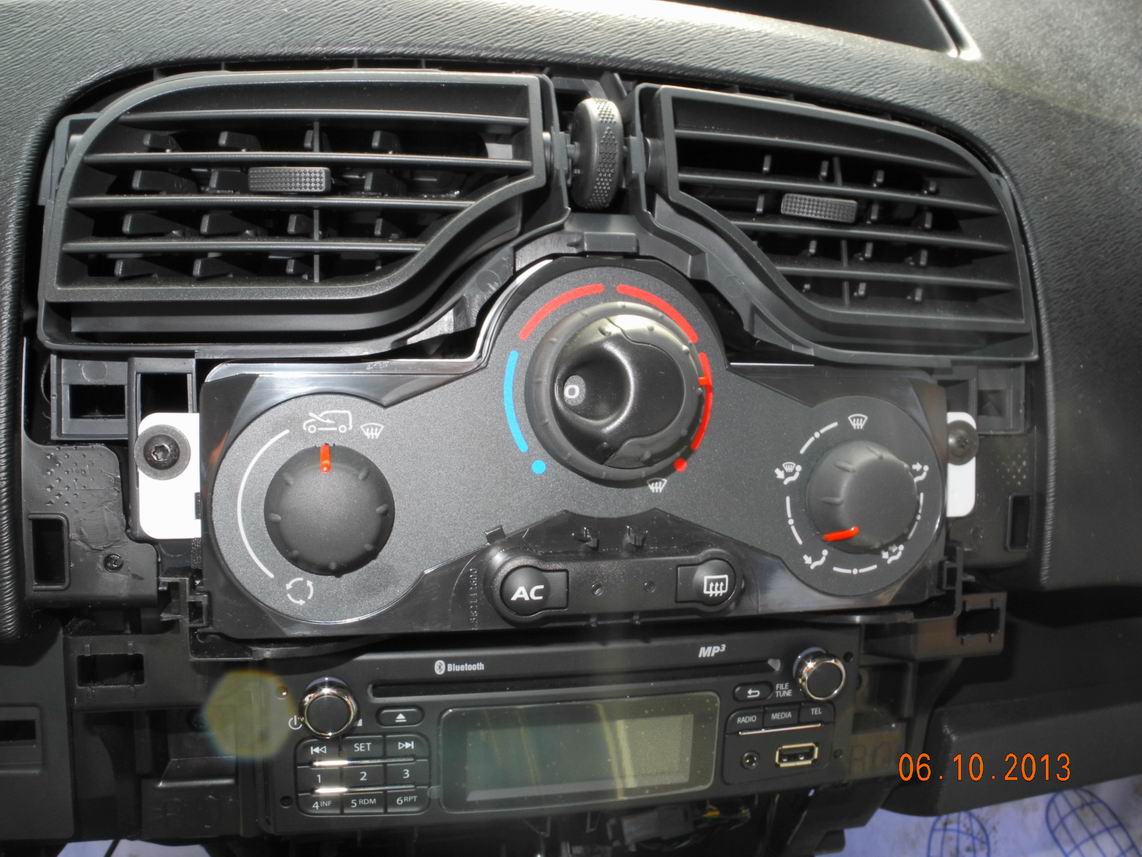

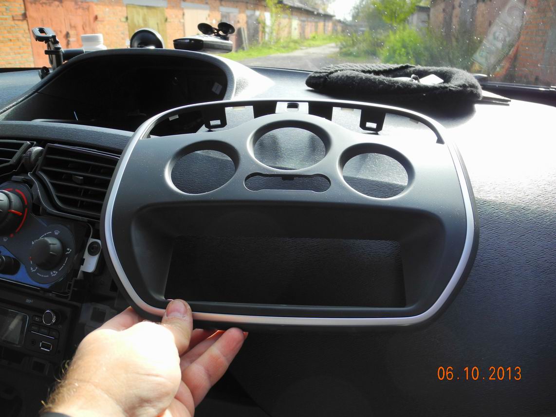

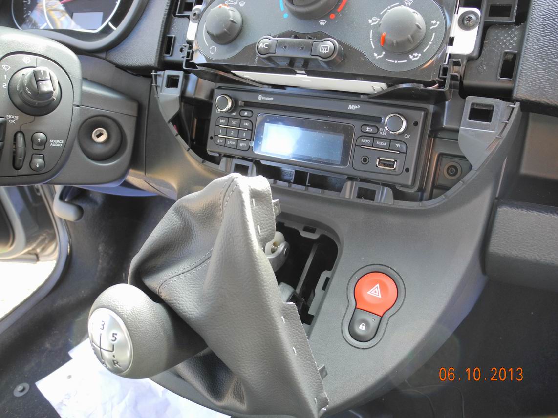

если ты про розетку с крышкой под ручником, которой пользоваться неудобно, то
да, реально снять (не помню как, но в 1м посте этой темы есть файл по снятию). я туда и подключил провода тройника, а эту бестолковую розетку отключил (попробую это дупло с крышкой приспобить под 10ти руб. монеты (в пакетике), чтобы на самоавтомойках расплачиваться, а то пыль летом надо смыть, так сотки много, а монет в карманах вечно нет) ).
