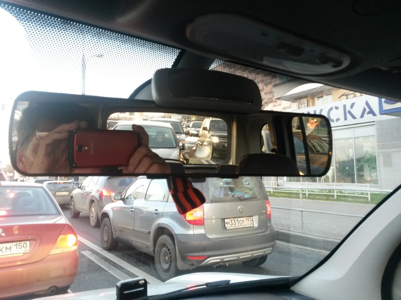

Рассматривая фото. Андреi,
обратил внимание, что между декоративной накладкой правой стойки ветрового стекла и торпедо на его машине щель, просто у меня у самого так было. Если прижимаешь накладку к торпедо, становится видна металлическая полоса стойки. Косяк не серьёзный, но всё же. Обратился я к ОД с этим вопросом. Инженер по гарантии решил, что проблему решит замена данной накладки - заказали. Поменяли - ничего не изменилось. Инженер по гарантии просто заявил, что больше ничего делать не будет. Ругаться я не стал, а просто написал заявление на имя гендиректора автосалона с просьбой устранить этот дефект и отправил заказным письмом с уведомлением. И вот тут всё изменилось, позвонил вежливый начальник станции ТО автосалона и пригласил заехать к ним посмотреть, что можно сделать. Вообщем, решается всё очень просто, правый край торпедо немного провален, снимали боковую накладку торпедо, посмотрели, сняли решётку маленького динамика, которого там нет, просто подковырнули аккуратно с помощью ножа и, подсунув кусок толстой резины, приподняли угол. Инженер сказал, что потом специально смотрел - примерно на половине наших машин такой косяк.

У всех такой косяк, и у меня. Стойку перетянул кожей и щель стала менее заметна. А вообще это косяк подгонки деталей. Стойка неправильно изготовлена.

У меня также. А я голову сломал :? , думал откуда щели появились :)

А я обрадовался когда эту щель нашел - в нее очень хорошо лег провод идущий к регистратору, не пришлось ничего снимать чтоб его пропустить :)

Если бы не сказали, я бы даже не увидел. Даже внимания не обращал. Надо крючочком вверх приподнять, там резинка есть у стекла. А может и не надо.
