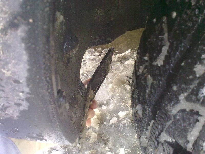

На Кангу в передние подкрылки интегрирован так называемый отсекатель обратного грязевого потока.
Тем, кто недавно приобрел машину, желательно отрезать этот пластиковый щиток во избежание разрушения подкрылка при езде по плохим или заснеженным дорогам. У меня он начал отрываться после поездки на дачу, кода съехал на обочину в рыхлый снег.

хм, а я все никак не мог понять для чего эти пластмасски. а на техосмотре ничего не скажут если их не будет? я так понимаю их так же легко оторвать как и брызговики...

Конечно, не скажут. Они на безопасность никак не влияют. Это сейчас повальная тенденция у производителей - устанавливать подобные щитки. Только вот в нашем климате вне города они живут недолго. Я их ножницами легко срезал.

В феврале, после открытия этой темы, проверил на своей машине: оба отсекателя были на месте. Тогда решил их не трогать. В начале апреля, когда менял резину, обнаружил, что левого отсекателя уже нет, но какого-либо повреждения подкрылка не выявил. Вчера открыл летний помывочный сезон. Когда сбил слой зимней грязи из под левого колеса, обнаружил трещину от бывшего отсекателя вглубь подкрылка. Трещину засверлил, дабы остановить дальнейшее расползание, а края подкрылка вокруг нее стянул проволокой. Отсекатель справа был на месте и целый, срезал его ножом.
Пока ковырялся с левым подкрылком, обнаружил, что родной брызговик держится только на одной точке крепления из двух. Болт, который вкручивается в бок крыла, практически не держался в отверстии. Подозреваю, что его еще на заводе не закрутили как положено. Подтянул болты с обеих сторон и дополнительно закрепил брызговики в третьей точке саморезом.

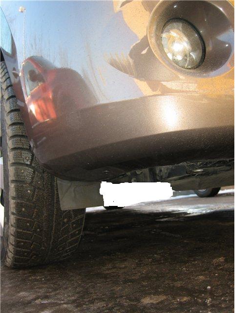

Щитки перед передними колесами
Сообщение dixi`s » 24 июл 2012, 14:15
Кто замечал- как и на что они влияют на авто ?
один просто надорвал...вот думаю- совсем "кастрировать" или повременить и присобачить "в зад" оторванную часть.
Т.к. если что серьезное- то они оторвут и часть подкрылка- а это уже денежка...
