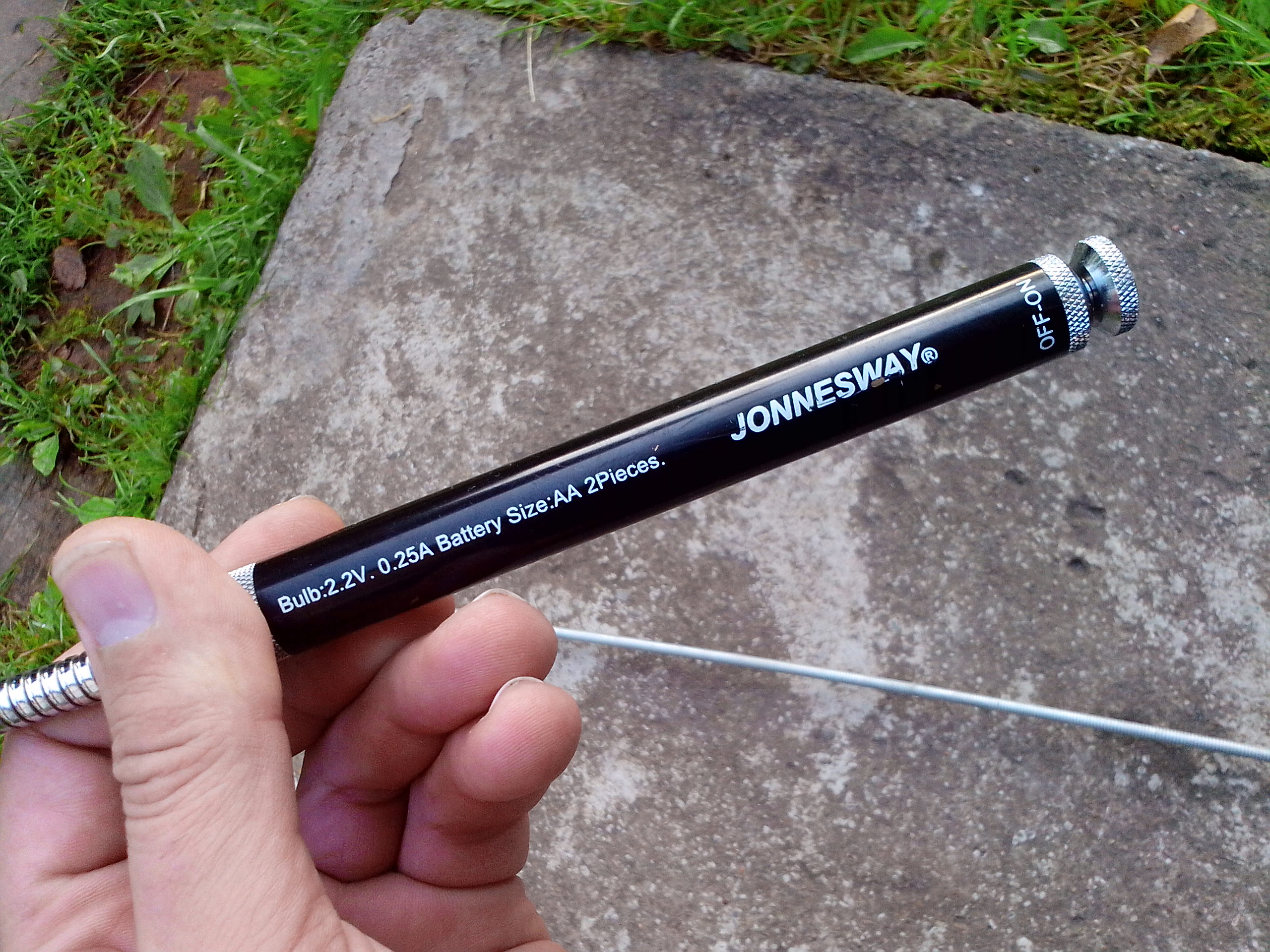

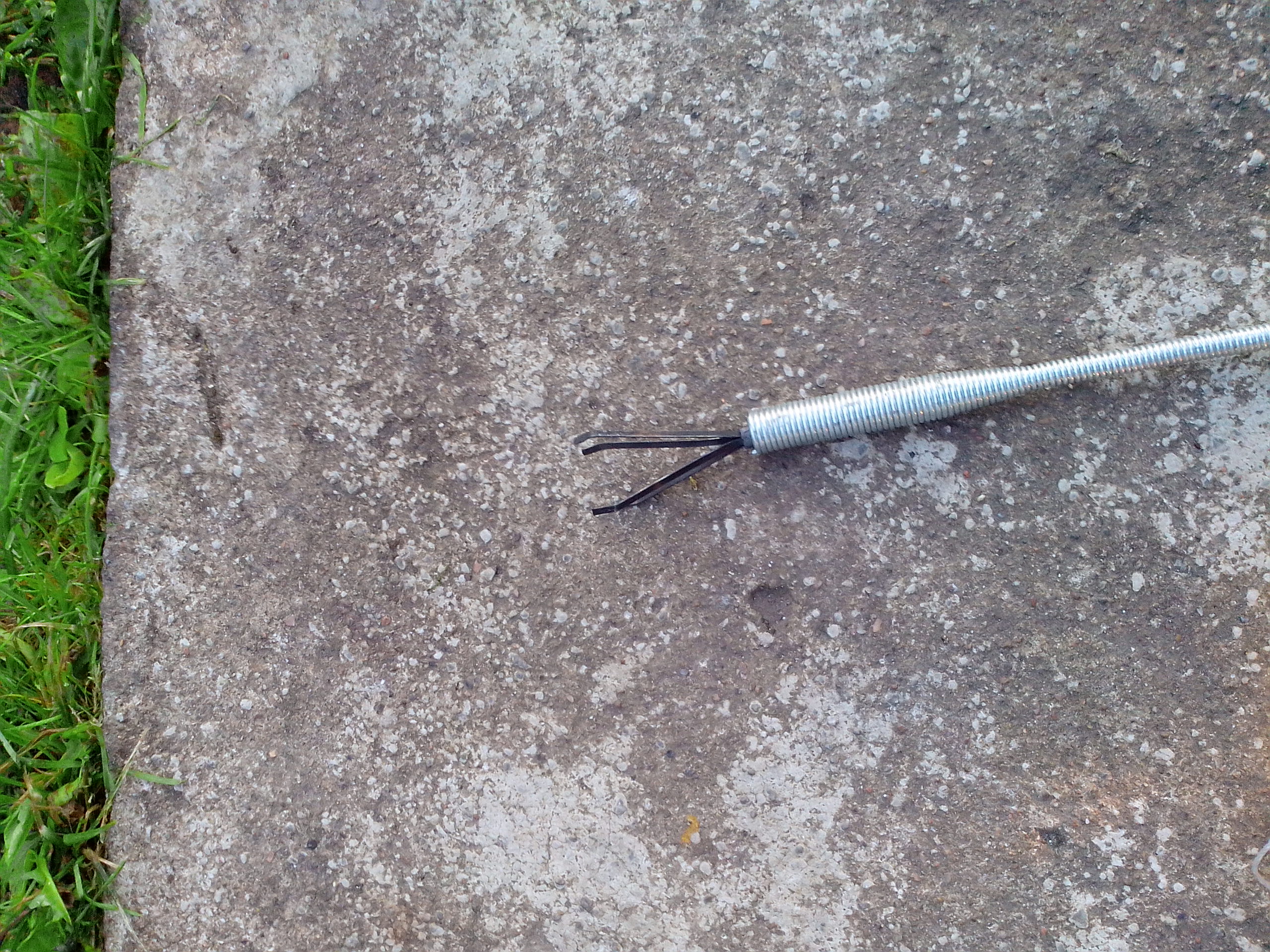

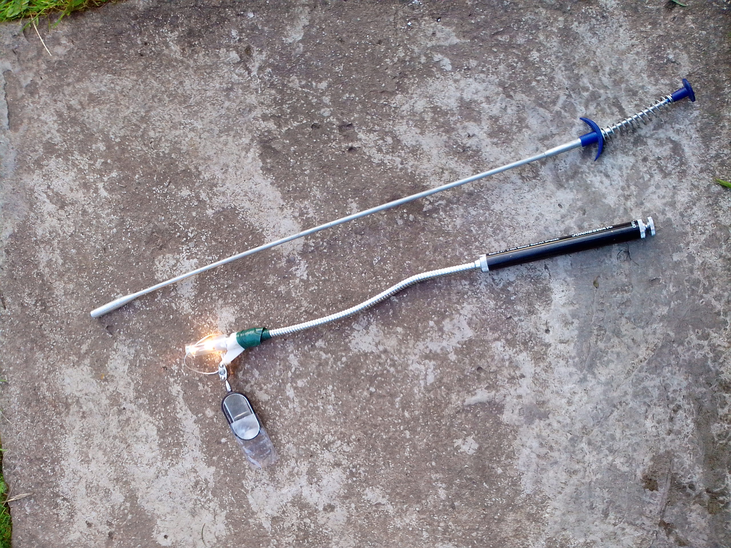

вот мои инструменты для доставания предметов из разных нор. тот который паук, стоит копейки и есть с разной длиной ручки, а вот магнит дорогой (прибл. 700-1000),но блин, оправдывает себя, т.к. он настолько мощный, что просто поднимает на себе и притягивает к себе тяжести металлические. я там немного доработал конструкцию (зеркало поближе и чехол на зеркало). зеркальце на шарнире. храню все эти удочки согнув за лючком, где домкрат лежит.
чего этими вещами не доставал: и лампу под двигателем на защите, и дома за диваном ребенок накидывал предметов.
п.с. продаются они и в инет магазах наверняка, так что если негде купить, то п.м. через инет можно заказать.

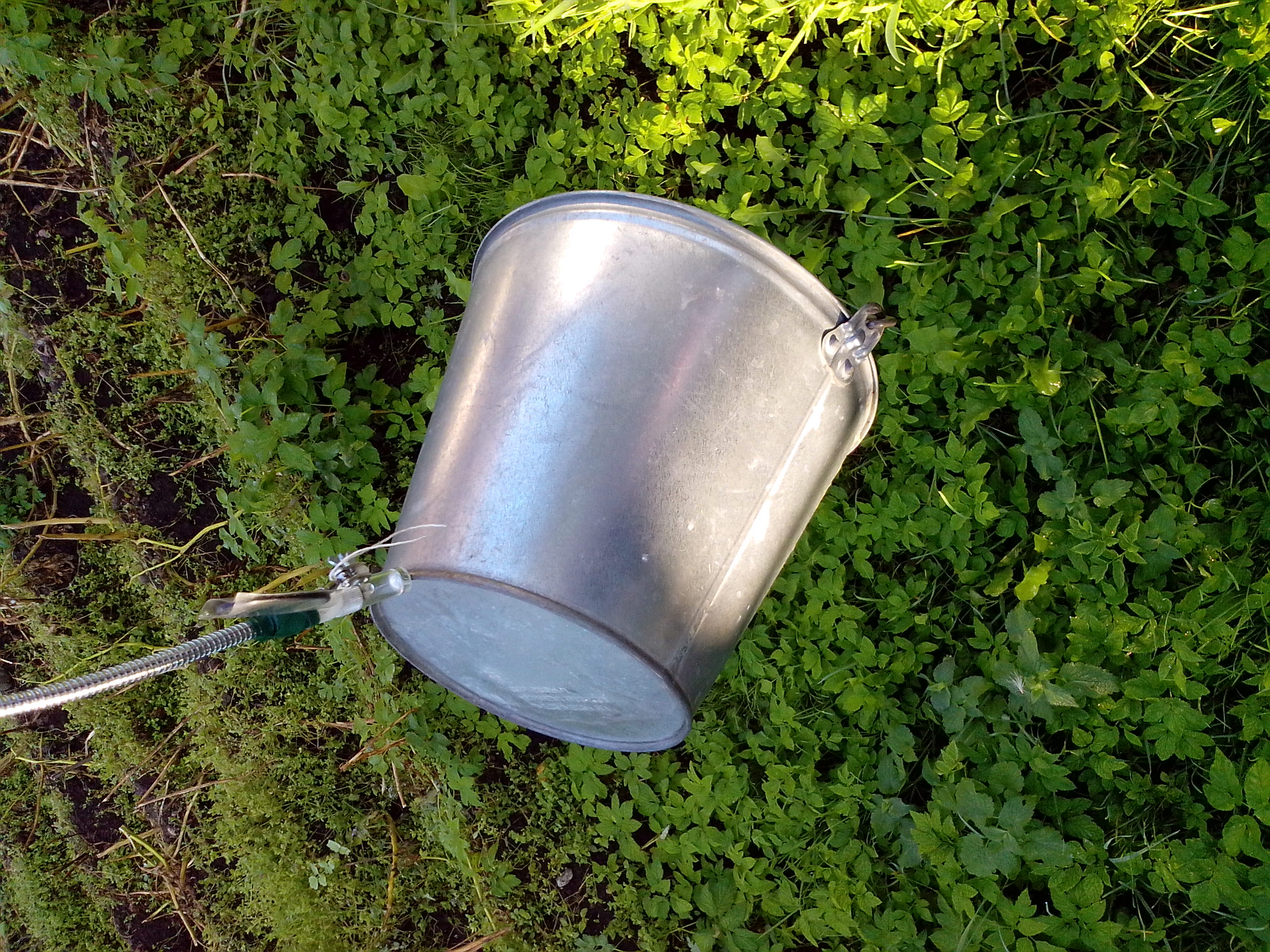

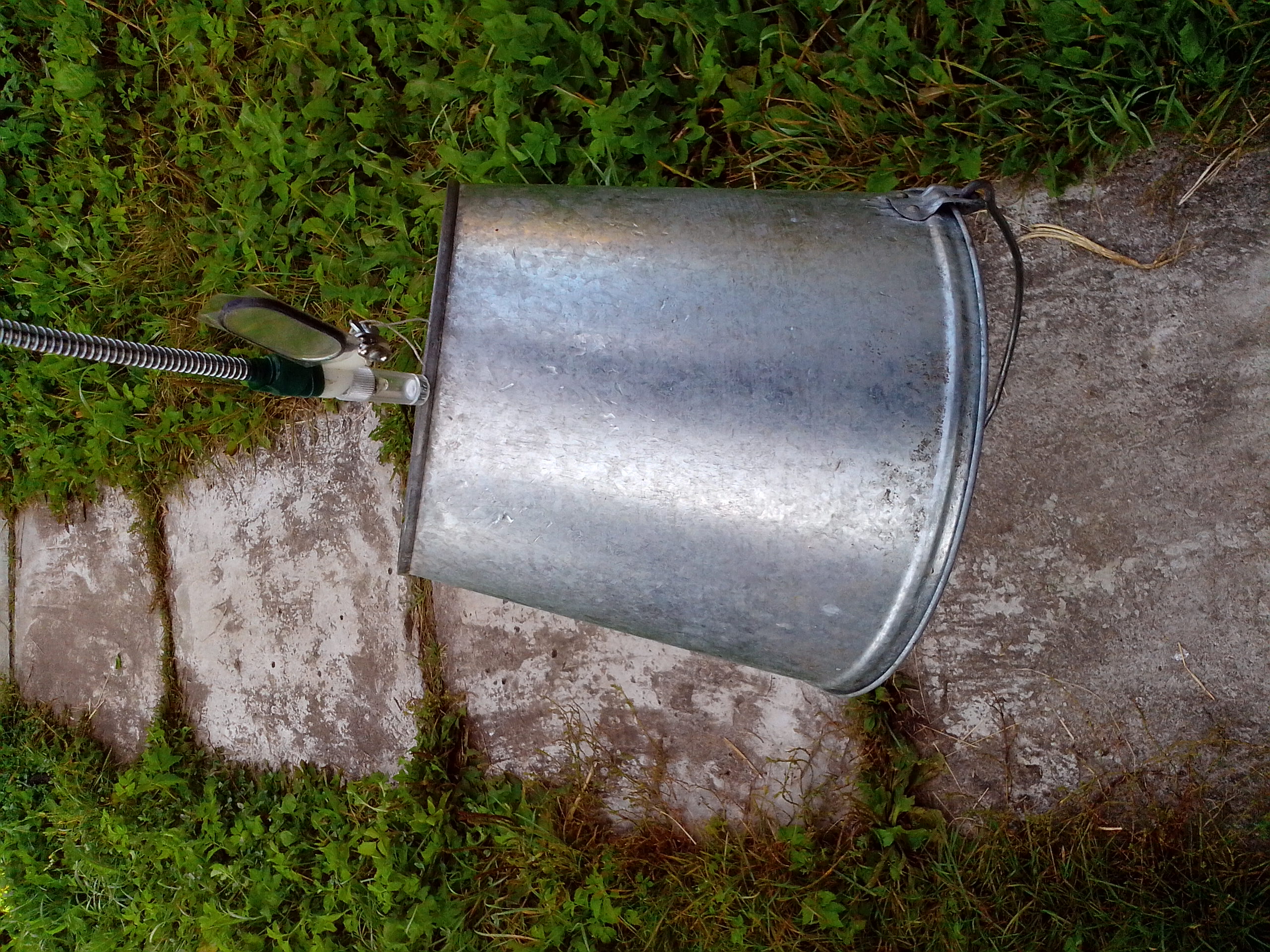

п.с. красноречивей слов добавил фотки способностей этого минимагнитика (с 9л. пустым ведром можно даже ходить и трясти им (если за место взять, где металла побольше) и не падает... жаль без воды оно)))
п.п.с. это просто фотки не перевернул, а не то, что горизонтально ведра держит магнит))
