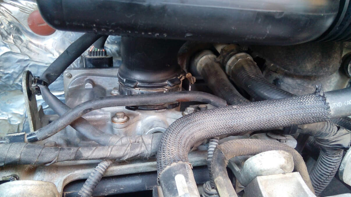

Я на Логане сам делал, но там дроссель другой, механический и отдельно мотор ХХ. Здесь все в куче и электронное.
Выглядит приблизительно как на картинке

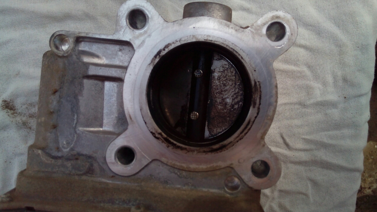

Снял дроссель, как и думал он не разборный. Грязи много. При подачи питания заслонка из-за этого не становилась во время запуска на нужный угол. В воздуховоде, который соеденяет дроссель с воздушным фильтром, обнаружил немного масла и что удивительно, оно абсулютно чистое.
Грязь в дросселе видно где "подсасывало"

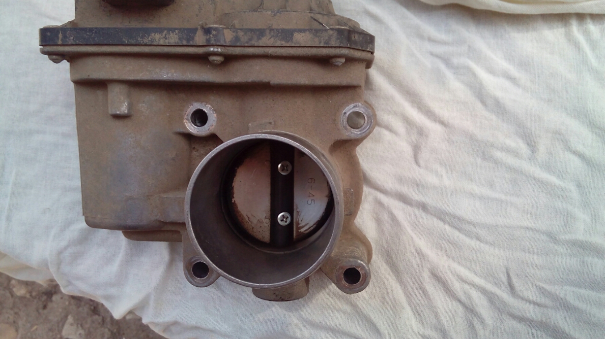

С другой стороны

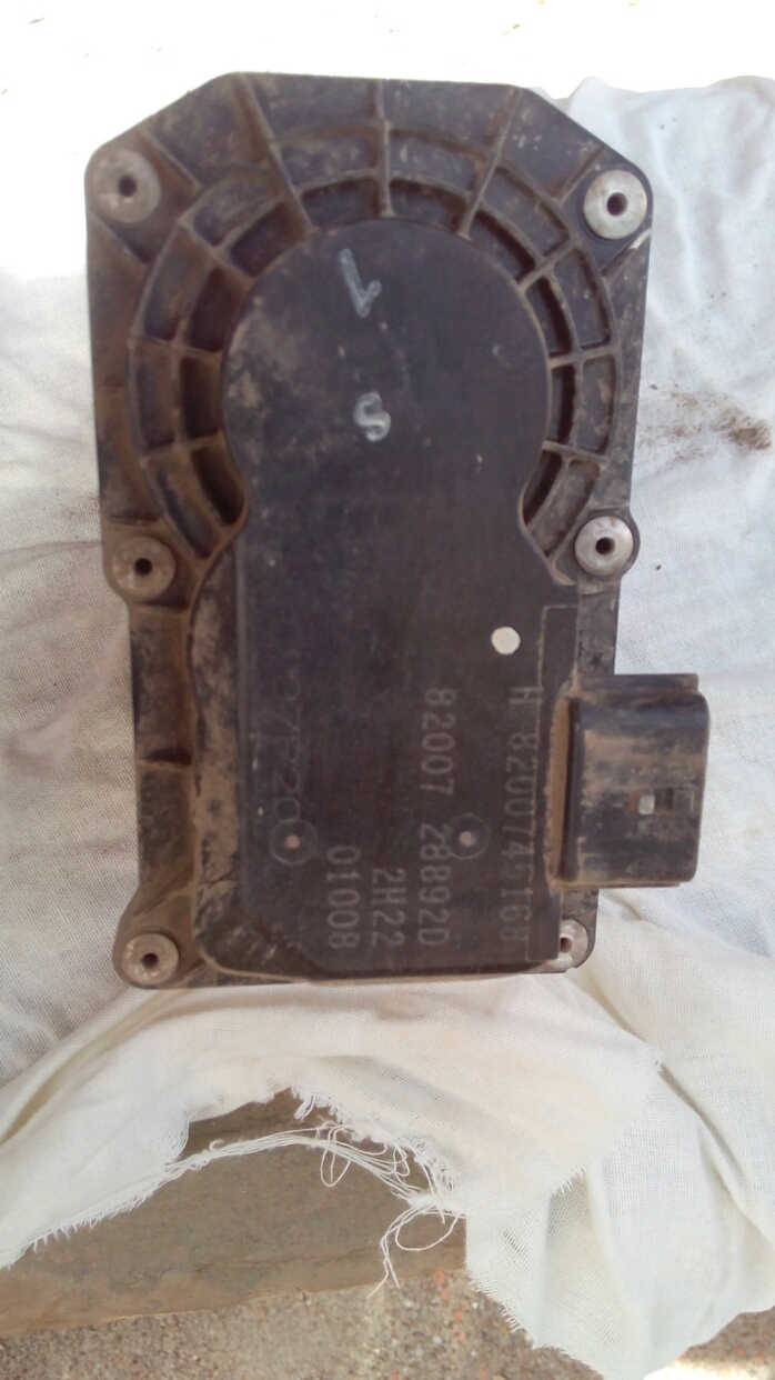

Как видно разобрать просто так не получиться.
Моторчик не разбирается

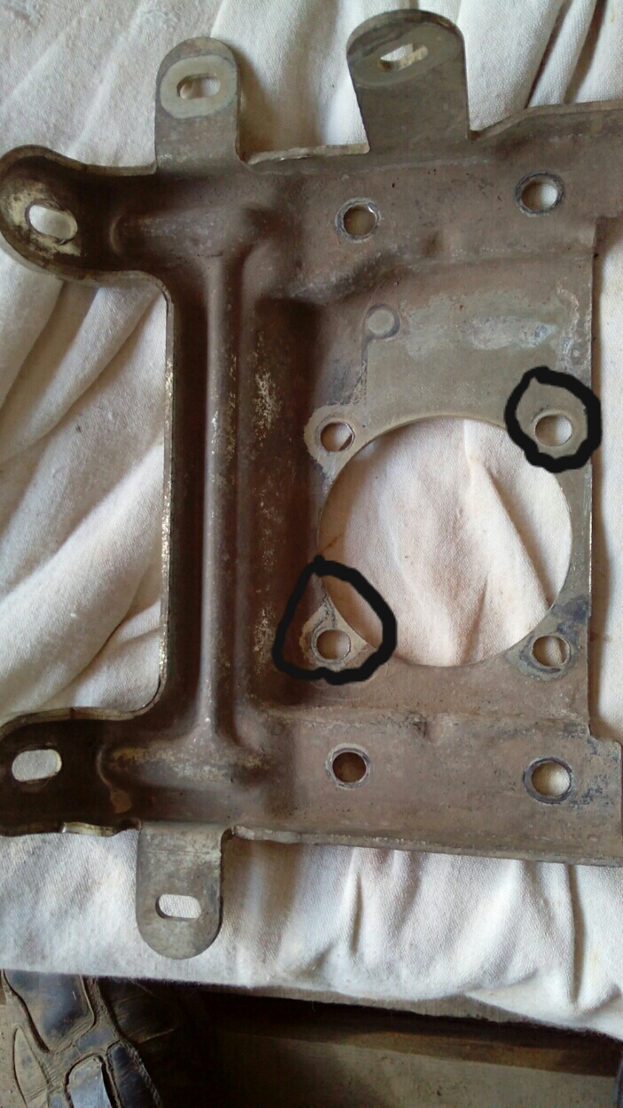

Вот в этой контрукции отверстия с задирами, поэтому дроссель не полностью садился на уплотнитель и был небольшой подсос. Определил когда на заведенном двигателе рукой закрыл впускное отверстие, двигатель не заглох. Стачил задиры, повторил опыт, двигатель заглох, на ладоне остался "засос"...
Задиры

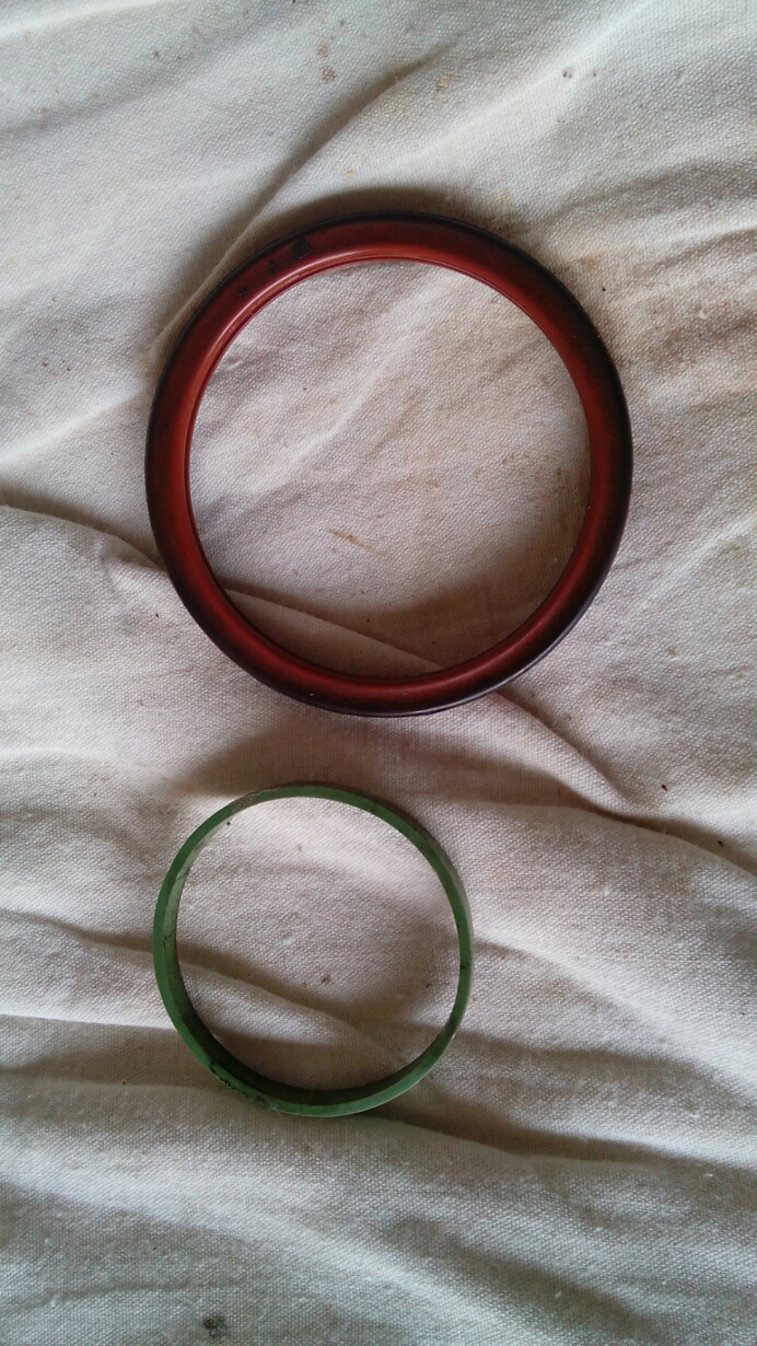

Еще один парадокс... Два уплотнителя. Маленький зеленый стоит 2300 руб. Большой красный 700 руб. К обязательной замене большой согласно руков. по ремонту. Купил только большой, но после осмотра решил ничего не менять, оба в отличном состоянии, наверно благодаря задирам. Оставил новый до лучших времен.
Уплотнители
