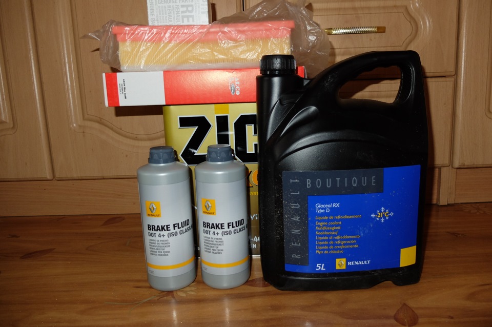

Сообщение sashog » 23 сен 2013, 08:06
Собравшись с мыслями и накупив жиж, в субботу я отправился в гараж менять их. Масло в двигателе и МКПП не вызвали у меня ровно никаких эмоций, а вот с заменой антифриза пришлось пое***ся! Снять хомут с нижнего патрубка оказалось не так то просто... С горем пополам, матами и при помощи газового ключа мы таки сдернули его! Антифриз лился ручьями в разные стороны, но пару литров таки удалось поймать ведром... Вроде нигде ничего не бежит, зальем промывочки системы охлаждения... И тут сюрпрайз... вместо ожидаемых 7литров, туда вошло только 3,5 литра((( Теперь в системе болтается промывка+свежий фриз+старый фриз. Буду "совершенствовать" состав внутри системы еще парочкой частичных смен Антифриза. Будьте внимательны, не лейте никакие очищайки((

Re: Замена Антифриза
Сообщение zavchuh » 23 сен 2013, 09:10
Привет. Я летом тоже решил сменить все жидкости, взял 2 по 5 литров антифриза,хорошо ребята отговорили промывочную жидкость залить так как после слития антифриза залили около 4х литров всего. Сам я этого не делал так как не знал как делать.Теперь знаю, но не буду возни очень много французы сделали все чтобы при ремонте по.....ся. Так что теперь у меня 5 литров антифриза на доливку, посмотрю может по ходу эксплуатации буду доливать.
