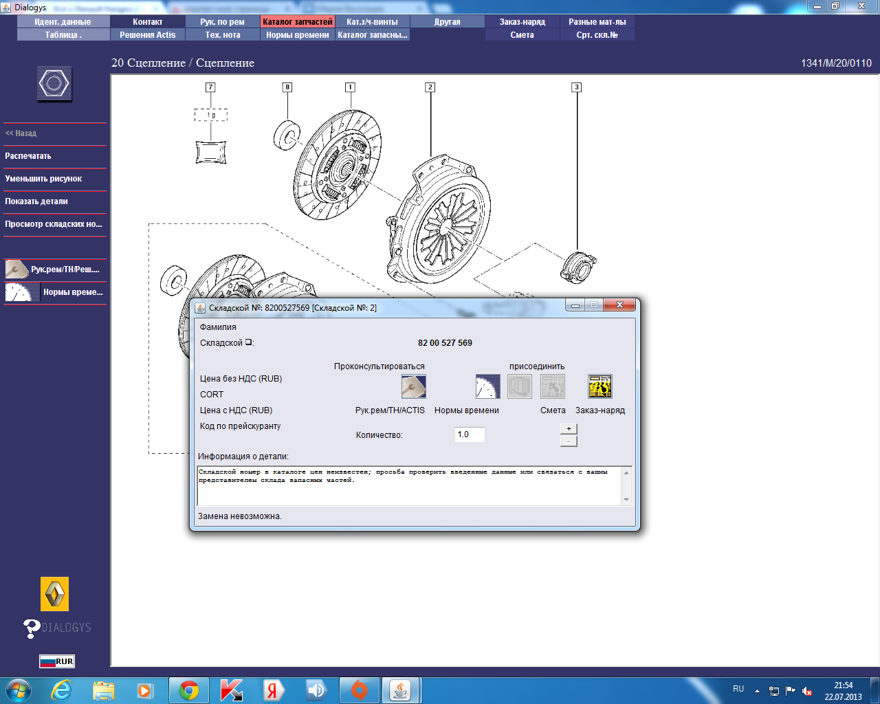

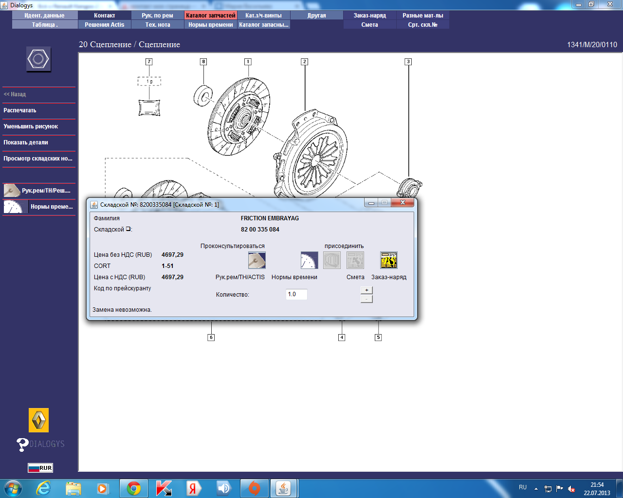

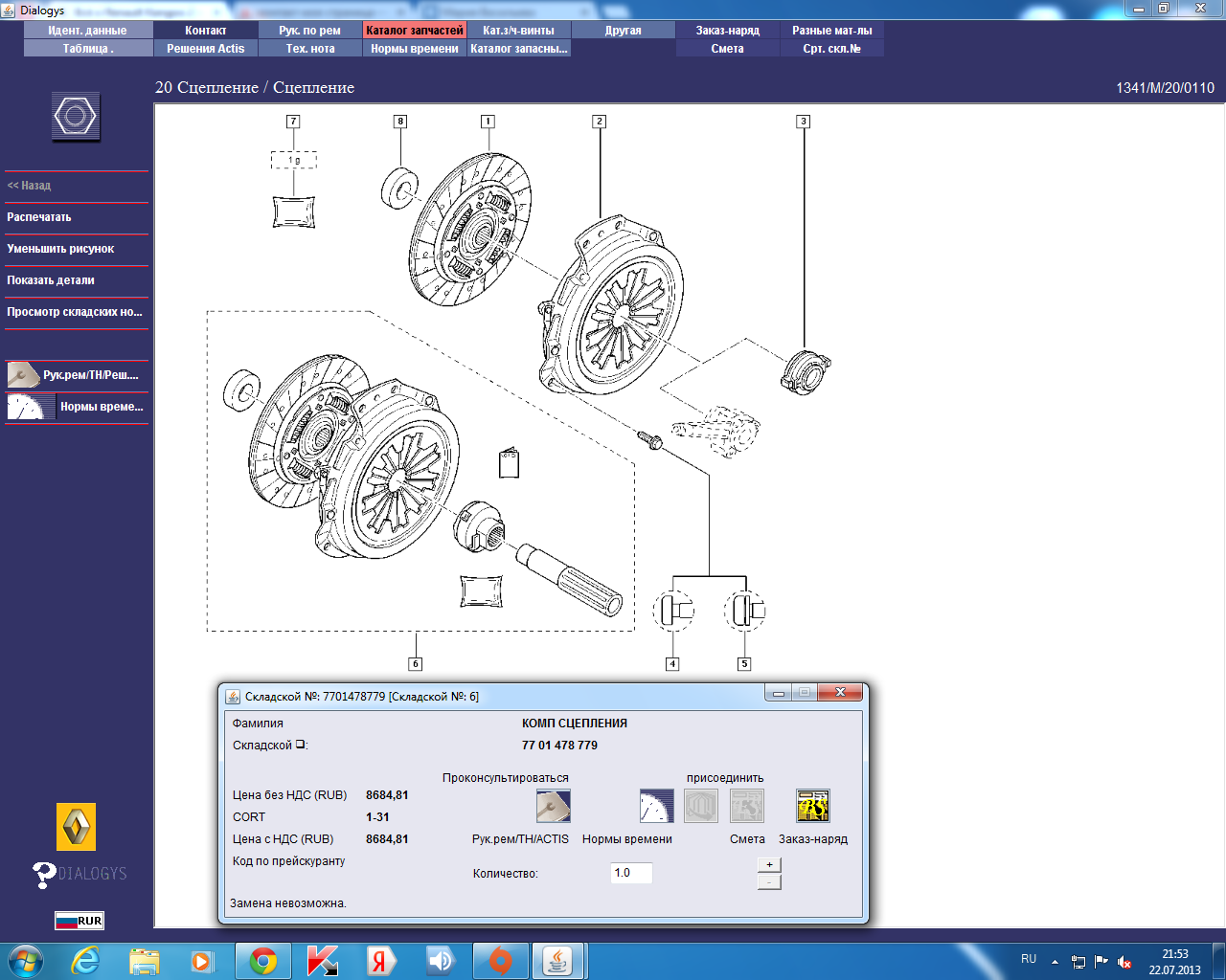

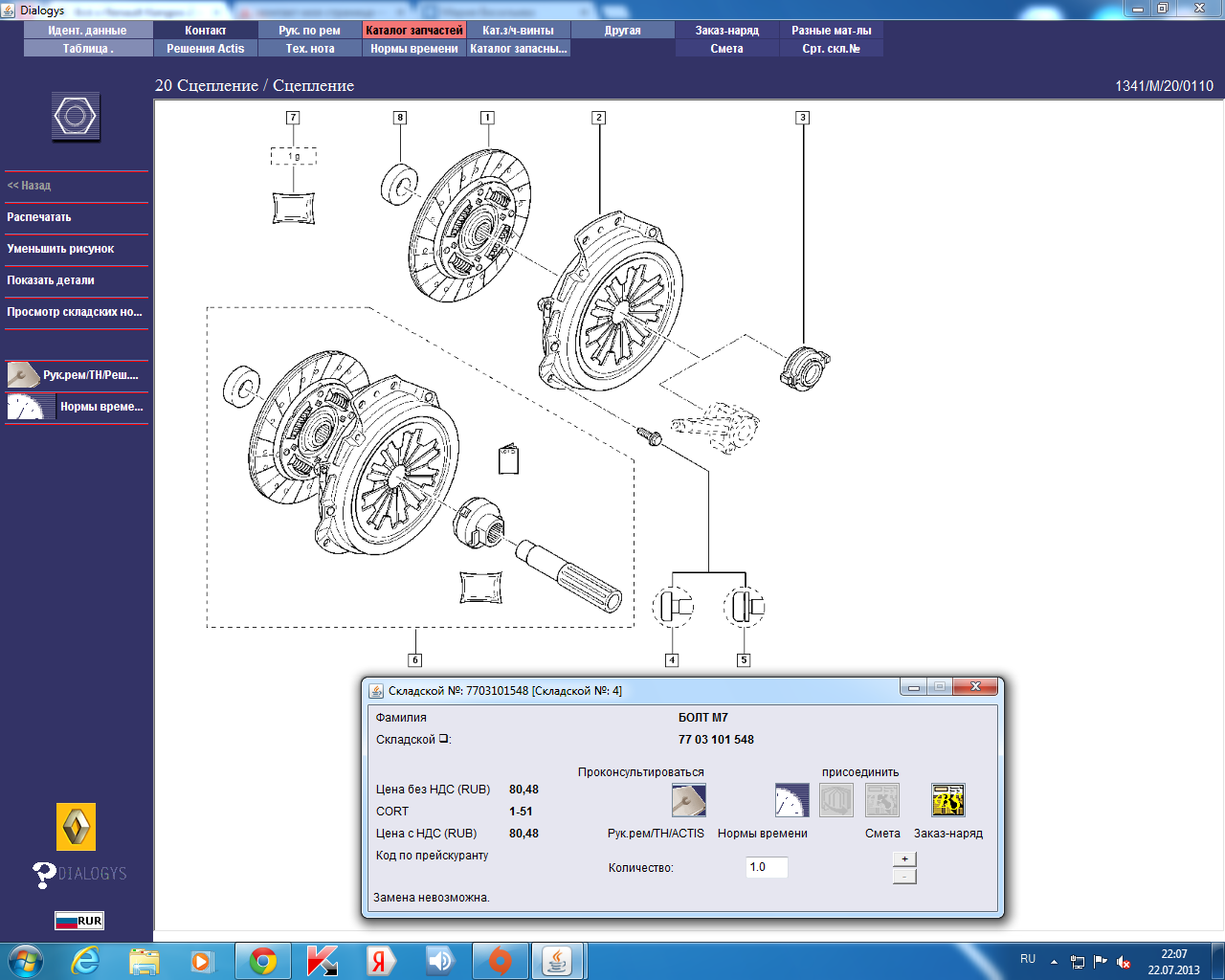

Сообщение ivas777 » 22 июл 2013, 23:08

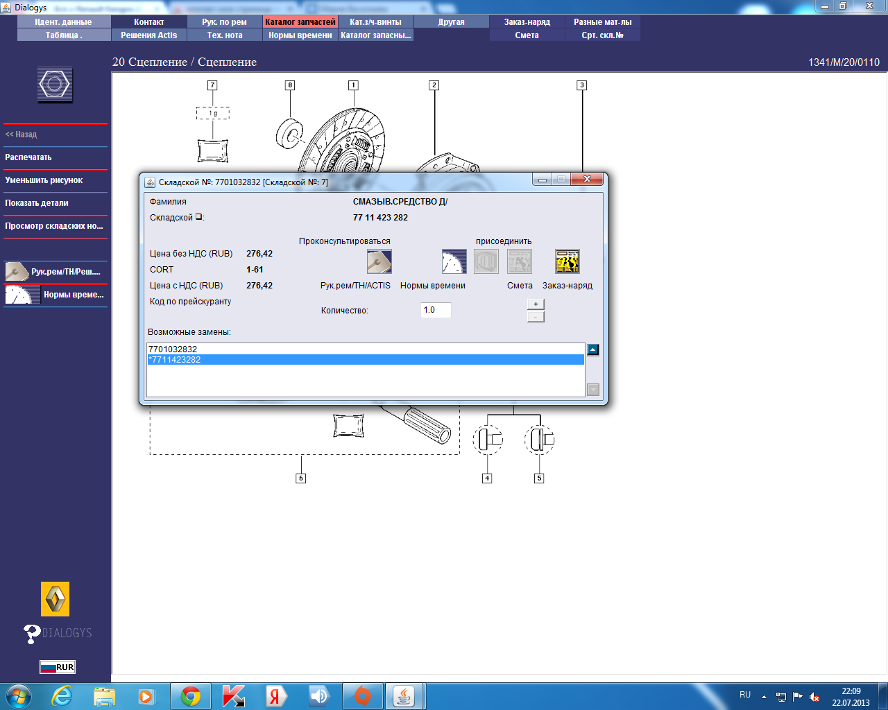

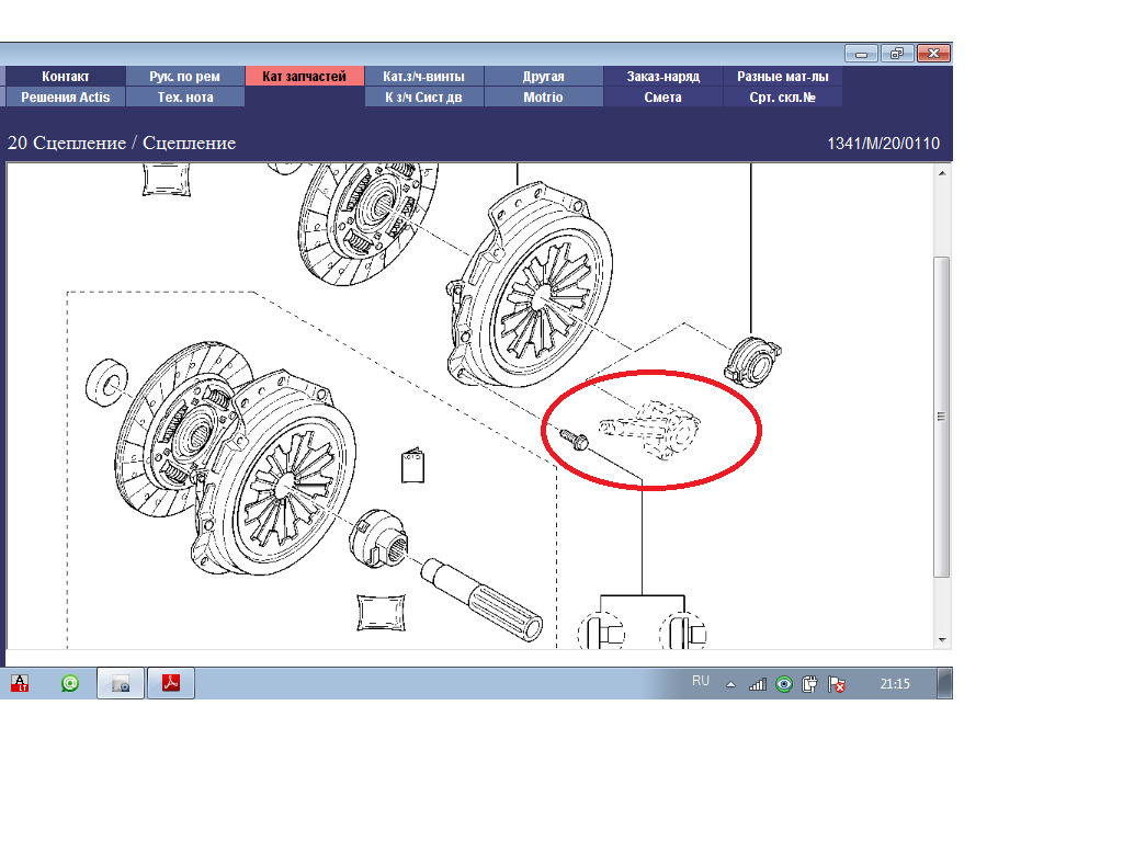

Под указанные Вами данные по автомобилю, диалоджис выдает эти номера (в каждом всплывающем окошечке есть номер детали (на верхнем голубом поле: складской №----), которые на схеме):
п.с. деталей на схеме под № 3,5,8: для них не определяются номера.
п.п.с. ниже еще есть важный пдф файл для скачивания.
п.п.п.с. желательно, для подстраховки, сверять указанные номера с др. источником (например в экзисте или в месте заказа детали)!!!!.
Комплект сцепления в сборе и его номер (в отдельном секторе)
отдельно деталь с номером

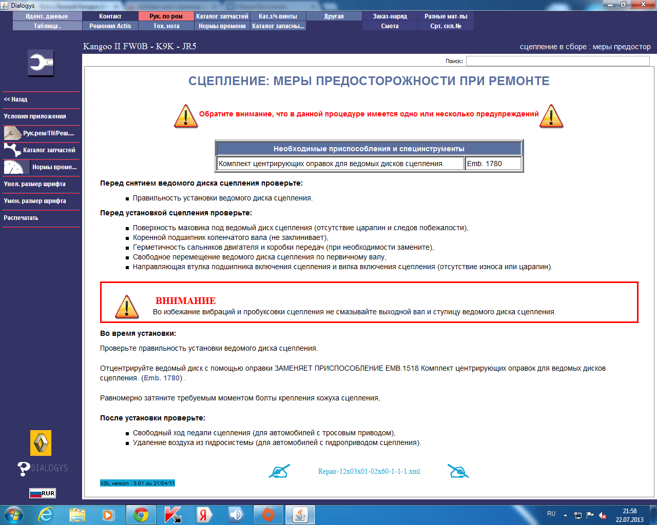

меры предосторожности при ремонте

Сообщение Андрей1 » 23 июл 2013, 20:42
ОКЕЙ, заказал 7701 478 779, сказали по вин коду

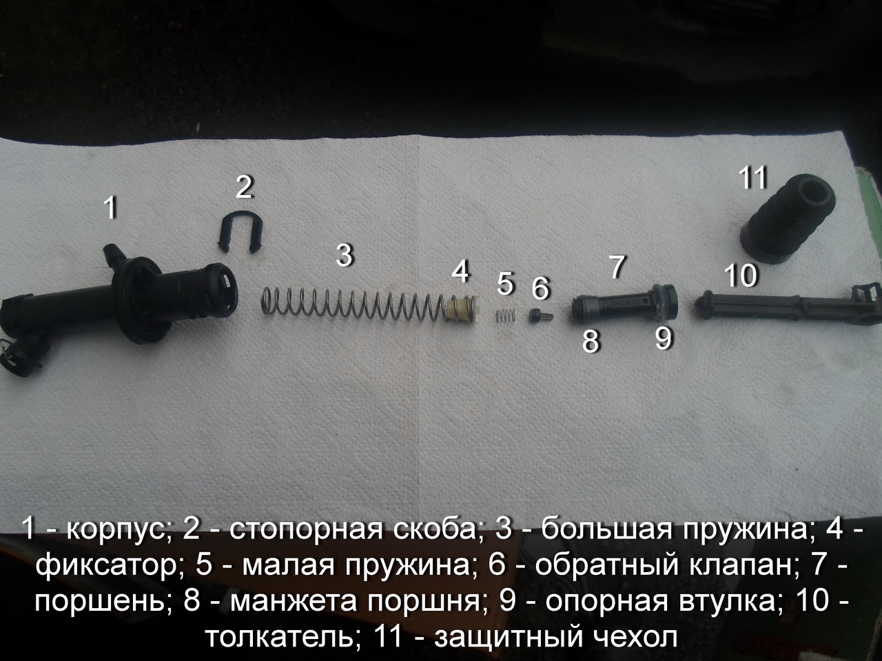

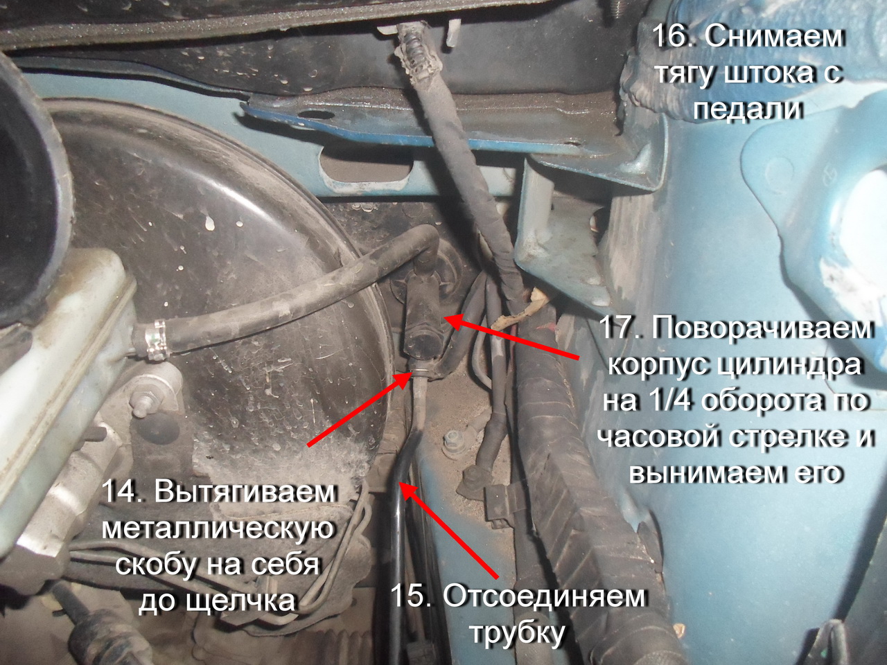

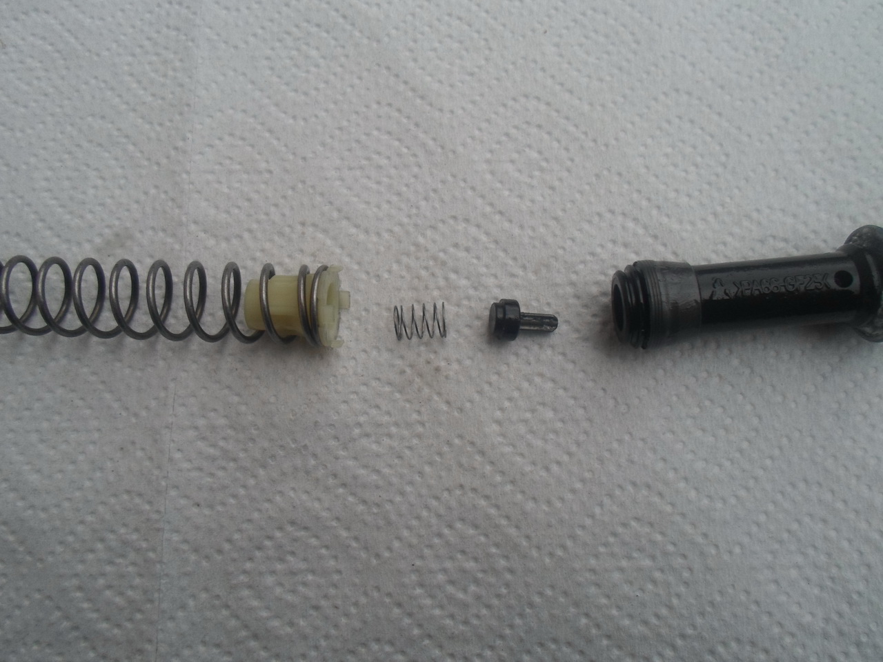

Re: Потёк главный сцепления (замена, ремонт)

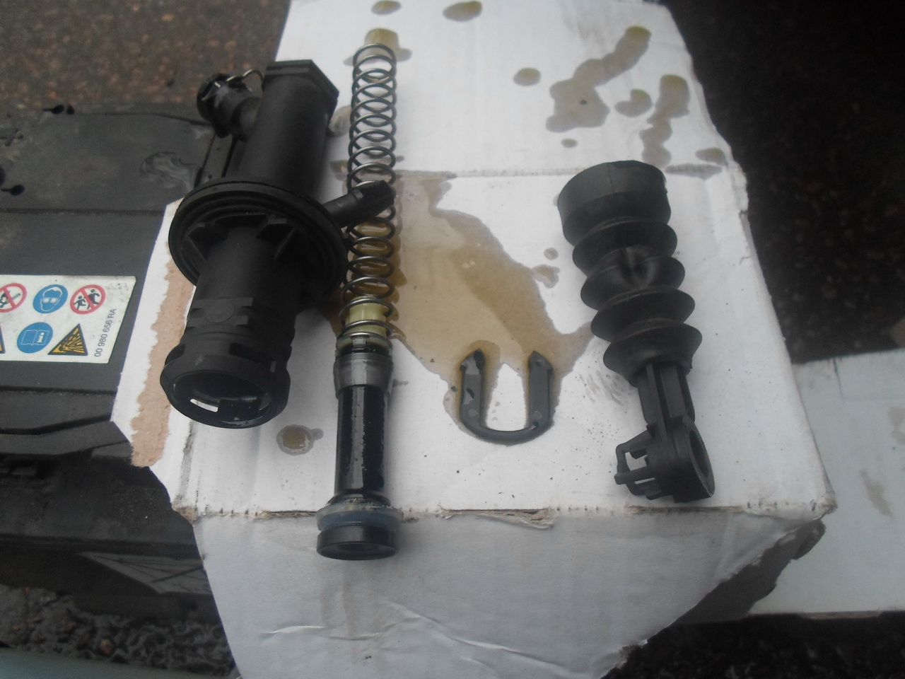

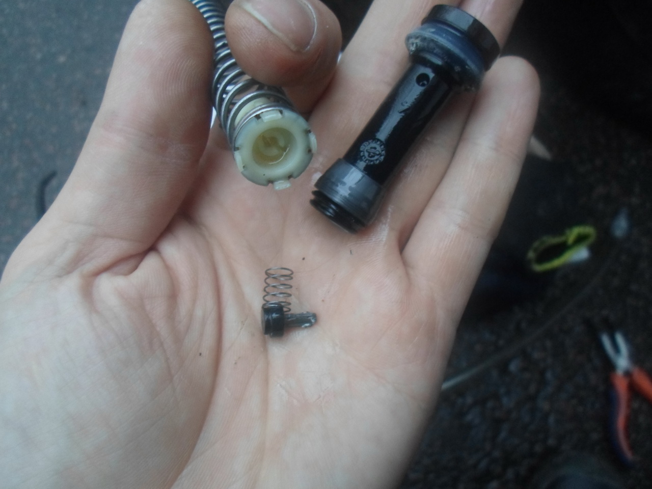

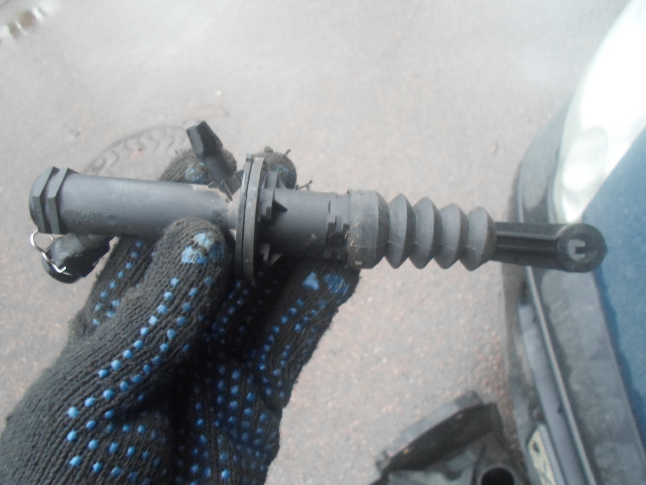

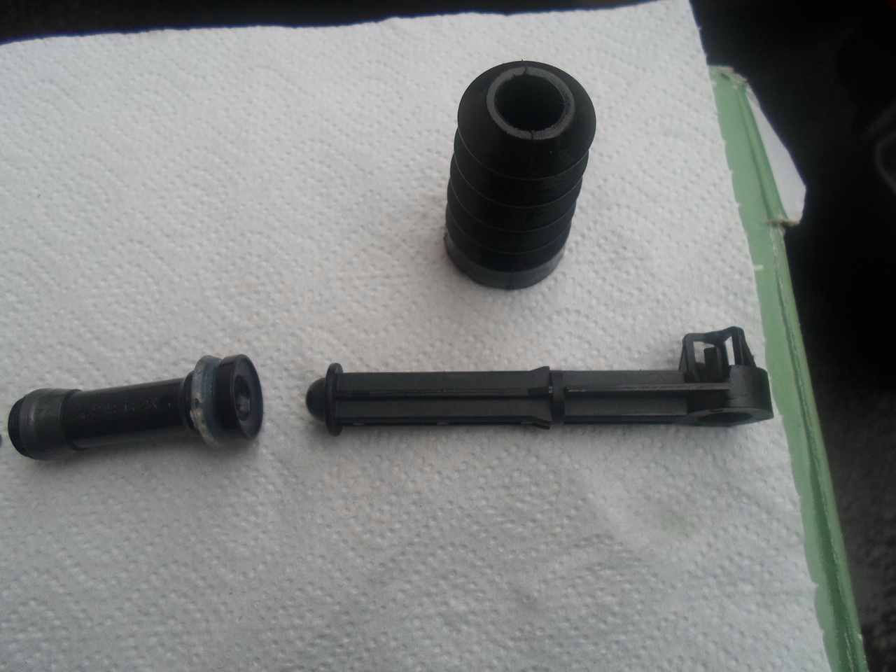

Сообщение kom-post » 14 дек 2014, 22:53

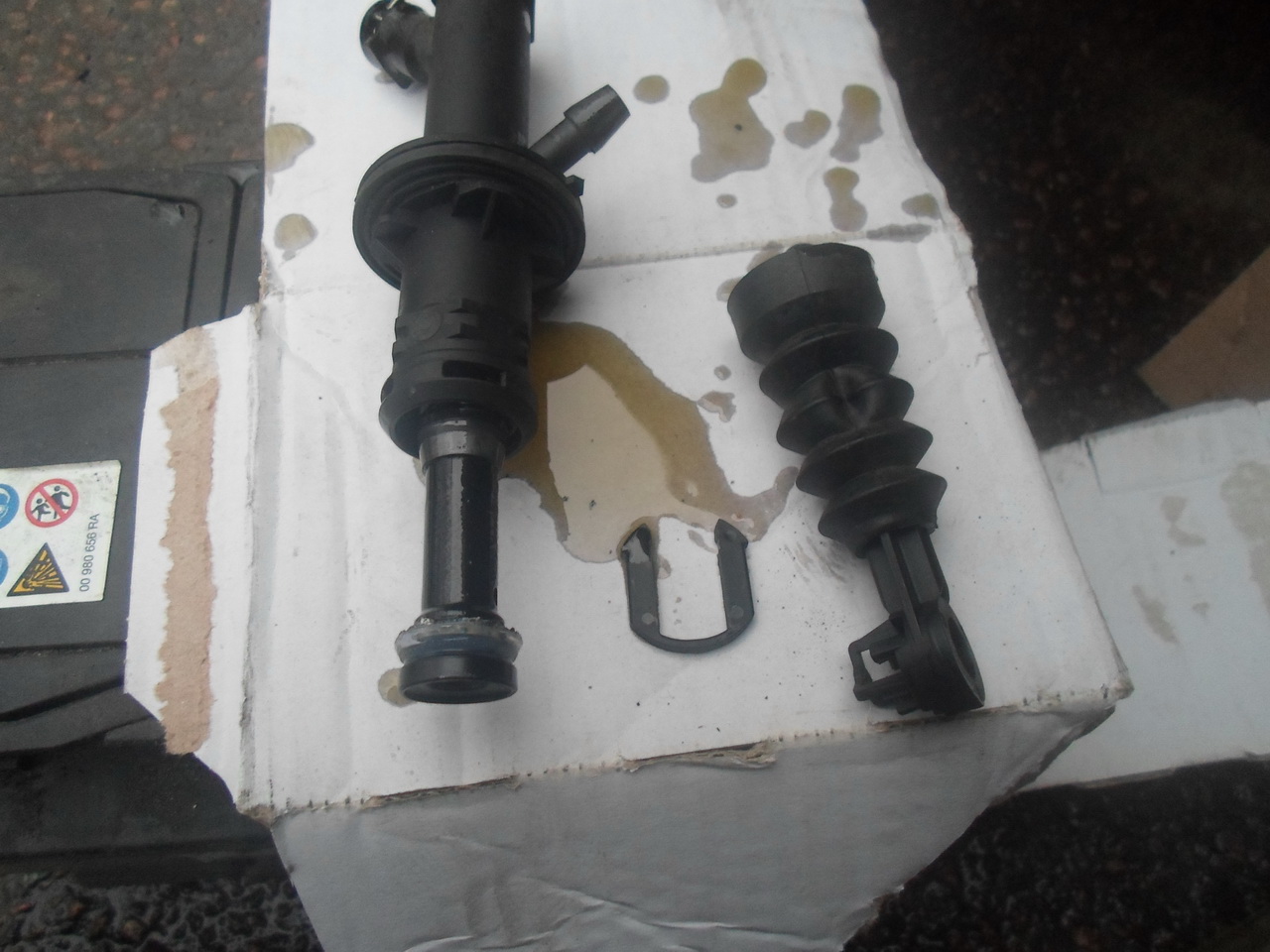

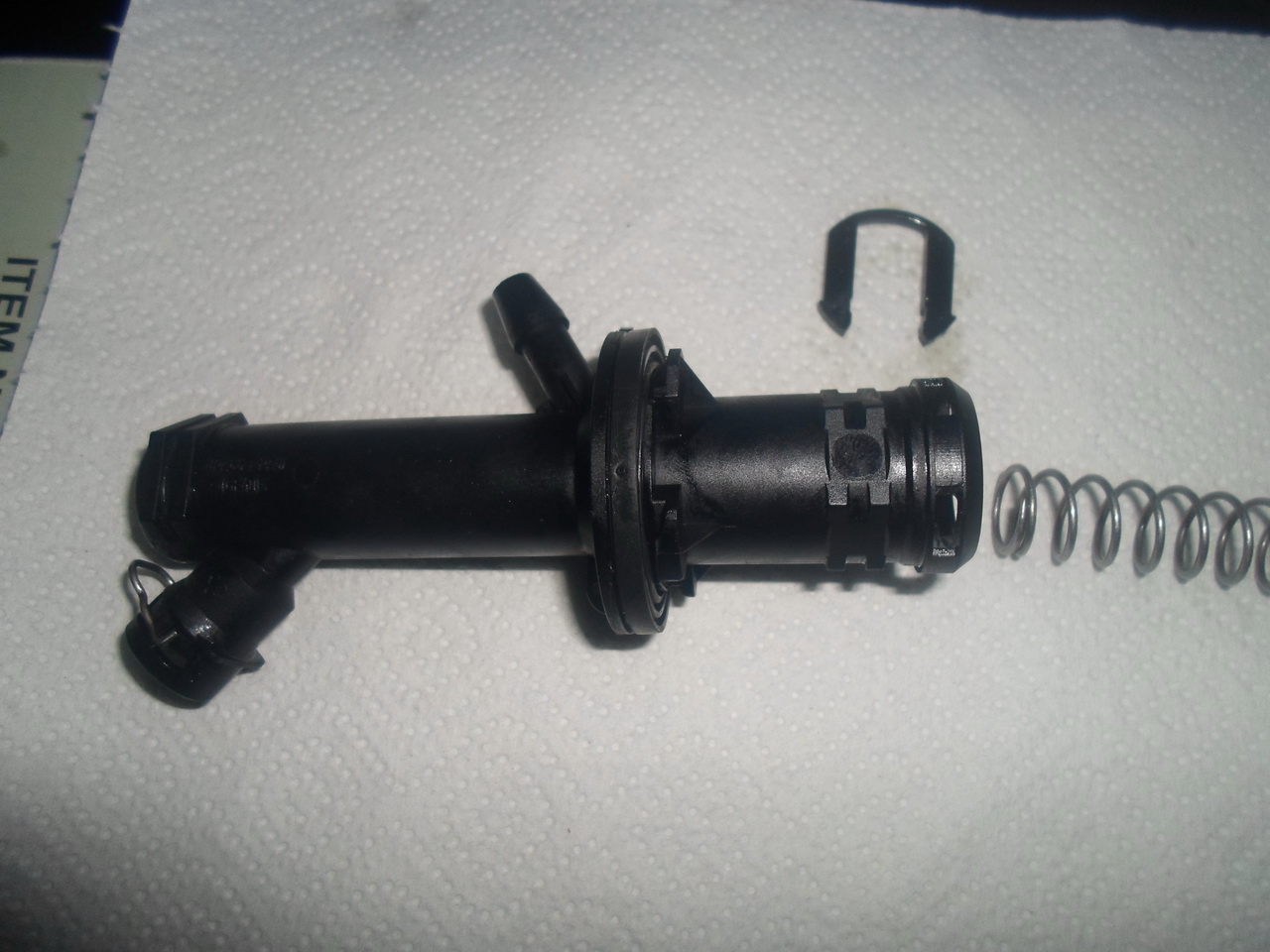

пришлось разобрать цилиндр. т.к. вчера еле доехал до дома. педаль провалилась. еле втыкал передачу предварительно долго качая педаль и выключал передачу иногда глушив двигатель.
сделал фотоотчет небольшой. вдруг кому пригодится.
оригинальный номер цилиндра 8200492742, но у меня уже меняный Luk 511030410
KW0B K9K 802 5мкпп
Сообщения: 176
Сообщение kom-post » 14 дек 2014, 22:56
все в разборе с подписями
KW0B K9K 802 5мкпп
Сообщения: 176
Сообщение kom-post » 14 дек 2014, 22:57
все крупнее
KW0B K9K 802 5мкпп
Сообщения: 176
Сообщение kom-post » 14 дек 2014, 22:58

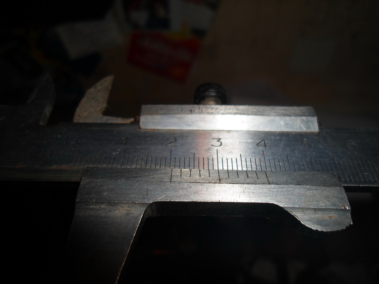

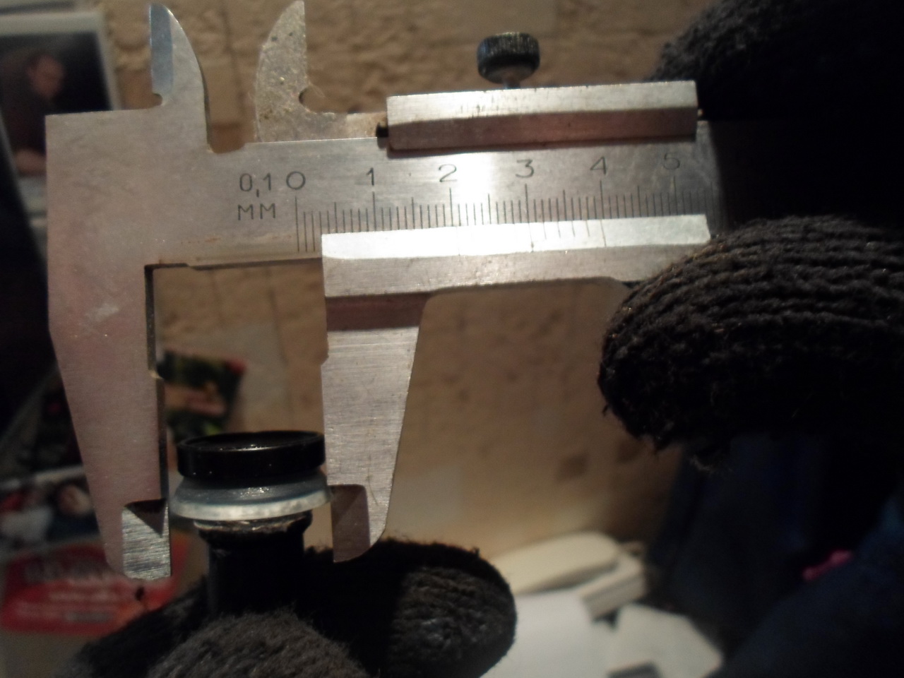

кто искал размер опорной втулки - 20,5 мм

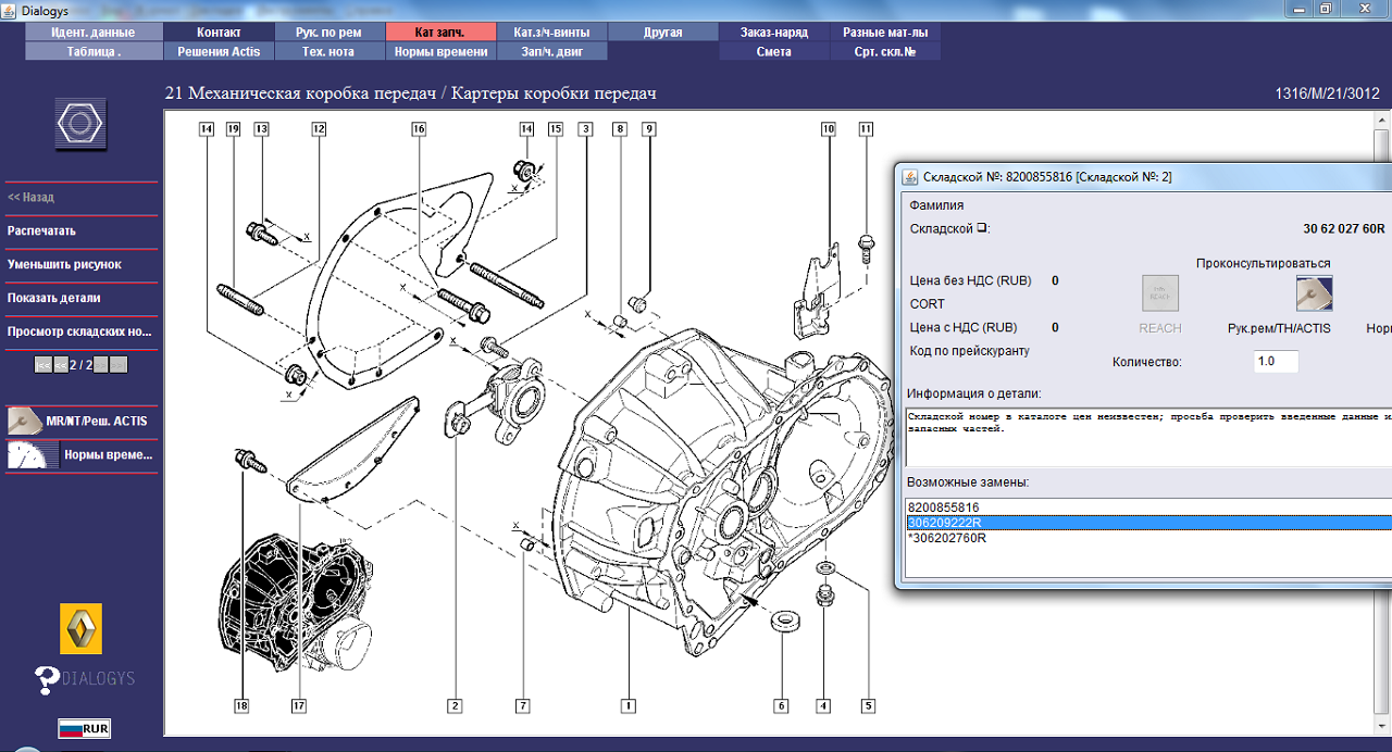

Re: Сцепление ( идентификация, выбор, установка)
Сообщение kom-post » 25 дек 2016, 23:25

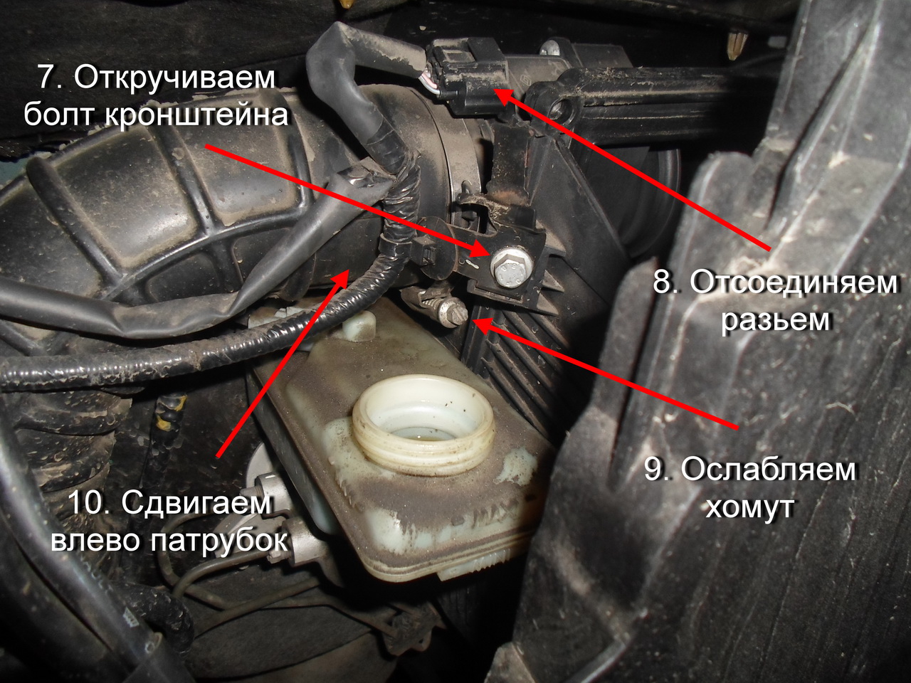

Тут походу и я приплыл с выжимным. На днях ехал и в какой-то момент педаль сцепления встала намертво. Чуть приложил усилия на неё и со стуком провалилась. Какое-то время было нормально, но встал в пробку и чувствую, что сцепление срабатывает в самом низу и ход на половину легким стал. Ну, думаю, симптомы знакомые (пропускал как-то главный цилиндр). Доехал кое-как до дому, разобрал все под капотом, снял цилиндр, разобрал его и .... понимаю, что с ним все в порядке. И тут заметил, что уровень ТЖ упал в бачке. Купил смазку для сальников суппортов, смазал все в цилиндре, собрал и попросил жену помочь прокачать. Но при прокачке допер, что ТЖ уходит по чуть-чуть и после прокачки.
Залез в Диалоджис попытался найти выжимной. Но гидравлический не отмечен на картинке (как и постами выше).
Порылся в инете и нашел вот такой номерок: 306209222R
Подтвердите кто менял. Он один или их несколько бывает?
KW0B K9K 802 5мкпп
Сообщения: 176

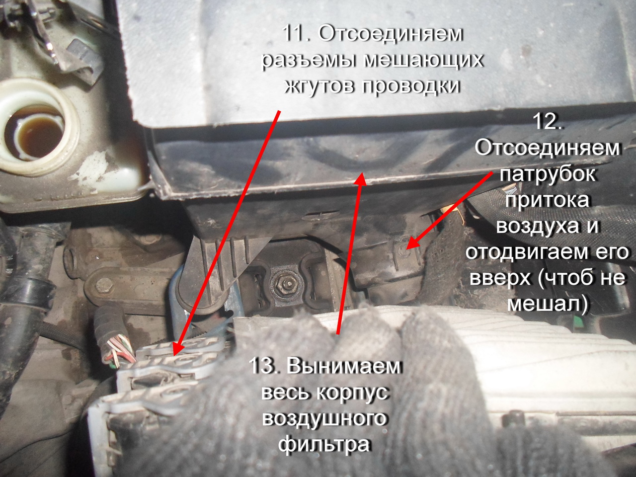

И так, как и обещал пишу по поводу замены сцепления.
У меня дизель, сцепление гидравлическое с двойным маховиком, так мне сказали спецы, на мой вопрос а что это, был дан исчерпывающий ответ...это круто!
На этом я успокоился на недолгое время.
Оф.дилер, приехал к 10.00 так если приехать к 9-ти, они раньше десяти всё равно не раскачаются, не стал тратить своё время, и по прошествии дня понял что не зря.
На оформить заказ, загнать и помыть ушёл ещё час, потом машину загнали на подъёмник и я ещё ждал минут пятнадцать, пока мастер закончит свои телодвижения с другим авто, как потом оказалось, у них какая то реорганизация по кадрам и людей просто не хватает, а машин хоть отбавляй, попался тот же мастер который мне в прошлом году менял ГРМ со всеми вытекающими из этой замены.
Парнишка хороший, работал раньше где то в Major по Renault, делает с душой, добротно и качественно, но видно что либо опыта маловато, либо он эту работу выполняет раза два в году, ну думаю ладно, хоть такой, за то уже знакомы.
Приступили.
Подняли, посмотрели с чего начать....сняли пластиковую защиту.
И так что менялось:
1. Корзина и диск сцепления.
2. Выжимной подшипник.
3. Фильтр масляный.
4. Моторное масло Mobil 1™ ESP Formula 5W-30 специально для сажевых фильтров. (ну люблю я Mobil)
Как видите все запчасти оригинальные, считаю что на основных агрегатах машины они должны быть именно такими.( как их рассчитали разработчики)
Правда потом выяснилось что нужно ещё как минимум 2-а литра масла в коробку. хотя я спрашивал перед тем как приехать в сервис про все расходники, что бы не покупать них у Оф. дилера за бешеные бабки. Но тут попал на 1800 рублей, замену типо сделали в подарок.
И так начали разборку.
Не торопясь как всегда, уверяя меня как и в прошлый раз что я сегодня уеду на своей машине.
При этом я всё время находился в ремзоне рядом со своей машиной и следил за всеми произведёнными косяками...
Они не заставили себя долго ждать...
Не сказать что бы машина старая, или пробег какой то заоблачный, всего лишь 120 ткм, или всё таки мастер не слишком опытный, короче проворачивается гайка на переднем подрамнике, после двух часового консилиума и хождения туда сюда, чередующегося с попытками в натяг всё же выкрутить болт самостоятельно, с болью в душе было принято решение старшим смены о хирургическом вмешательстве.... ( на кое я дал добро через 10 минут после их безуспешных попыток открутить по человечески, сам раньше крутил гайки и понимал что другого варианта нет! Но два часа были потеряны!)
При помощи какой то матери и небольшой пневмоножовки за минуту была вскрыта полость с помощью которой можно было закончить откручивать подрамник.
Ладно проехали.
Сняли.
Подвесили оба радиатора, так как подрамник держал именно их, принялись за откручивание самой коробки, предварительно открутив стартер и сняв какую то кучу фишек и трубочек.
Дааа скажу я вам, Французы там наварочили.... без стакана можно вообще не подходить.
Да! Забыл сказать, что когда оформлял заказ наряд, у меня мастер приёмщик спросил будите ожидать в сервисе или уедите, я утвердительно сказал что буду тут и даже постоянно находится с машиной, на что он в заказ наряде пометил большими цифрами 18.00, ну думаю нормально.
Дальнейший демонтаж происходил без каких либо затруднений, но уж очень не быстро, так как я понял что инструментов специальных у них нет, или просто нет, механик всё время бегал за какими то переходниками, карданчиками и всеми остальными приспасобами к друзьям по цеху.
При частичном демонтаже, был приятно удивлён, что на моей машине установлена специальная система догрева О.Ж. видимо когда машина работает на холостых, что бы не остужать салон.
Судя по проводам и четырём нагревательным элементам вставленным в контур охлаждения двигателя...
Ближе к 17.00 была всё же снята К.П.П. при помощи четырёх человек, а предварительно было слито масло.
На что механик мне сказал, а оно у вас хорошее, может его и зальём обратно? Ну вроде офицыалы, как такое могут предложить? У них же в крови всё поменять и денег содрать побольше...
Как бы мне не хотелось с экономить но на такое я пойти не мог, и дал согласие на замену старого масла на их "ДОРОГОЕ" и типо фирменное и не поддельное.
Так как время на замену коробки отведённое и написанное на моём заказ наряде закончилось, я аккуратно спросил у своего мастера, смогу ли я сегодня уехать на своей машине, на что получил более чем утвердительный ответ, КОНЕЧНО! Собирать говорит это гораздо быстрее чем разбирать. трудно было не согласиться, так как сам работал руками и знал это. Ну думаю ладно, буду ждать.
Поменяли корзину с диском.
поставили новый выжимной.
Начался процесс сборки.
Он не много притормозился так как нужно было пригласить сварного, что бы он во первых прихватил прокручивающуюся гайку и второе заварил то что они два часа не решались разрезать. На счастье сварной оказался мастером своего дела и сделал всё ну очень качественно и быстро, я смог это оценить так как сам умею обращаться с этой аппаратурой.
Время неумолимо подходило к закрытию технического центра.
Приблизительно в половине девятого вечера я ещё раз спросил мастера про окончание работ, на что мне был дан не однозначный ответ, так как я завтра не работаю, буду сегодня делать вашу машину до конца.... правда не было понятно определение конца?
По заказ наряду он должен был наступить в 18.00!
Ну думаю ладно, куда деваться, раз такой мастер попался я с ним до его конца буду.
Хочу заметить не я не мой мастер на обед не отходили, я лишь отошёл в места общего пользования, а он раза четыре-пять покурить, ну это я могу понять хотя сам и не курю, но у людей это зависимость, по этому они без неё ну ни как.
Так же хочу отметить, что от лица руководителей тех-центра мне не однократно было предложено уехать на подменной машине, но во первых я люблю видеть что делают с моей и во вторых меня не раз уверили что я на ней сегодня сам уеду, по этому я всё время отказывался.
И так всё было собрано по убеждению мастера, предстоял первый пробный пуск.
