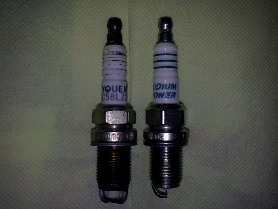

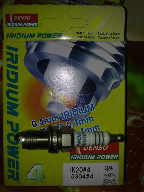

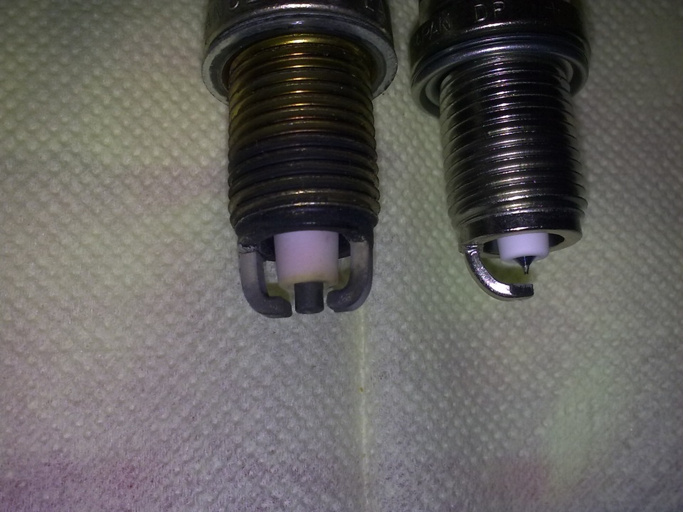

Недавно себе поставил иридиевые свечи фирмы Denso. Об этом уже писал в своем блоге на драйве, но мало ли кому то станет интересно решил написать и тут.
На Кангу стоят свечи символ/логан для восьмиклапанных двигателей K7M 1.6. На заводе на эти двигатели устанавливают свечи EYQUEM RFC 58 LZ 2E или EYQUEM RFN 58 LZ – это стандартная комплектация.В целом свечи для Логана соответствуют калильному числу 17, по Российской классификации.
В качестве замены подходят следующие свечи: Bosh FLR 8 LDCU, BOSCH FR7DE, VALEO RF74HZDC, CHAMPION RC7YCC, NGK BKR6EZ, DENSO K20PR-4, DENS0 IR IK20.
Именно свечи DENS0 IR IK20 я и поставил. Цена вопроса- 1500 р.
Явного преимущества по ощущениям в них нет, разница лишь в том что у них более стабильное искроообразование. Свечи которые мне меняли на ТО в июне фирмы renault стали пробивать по изолятору и мудить, поэтому я решил больше не тратить деньги на оригинал (1000 р) а немного добавить и купить иридиевые. Если они будут хорошо ходить, буду и впредь их ставить.

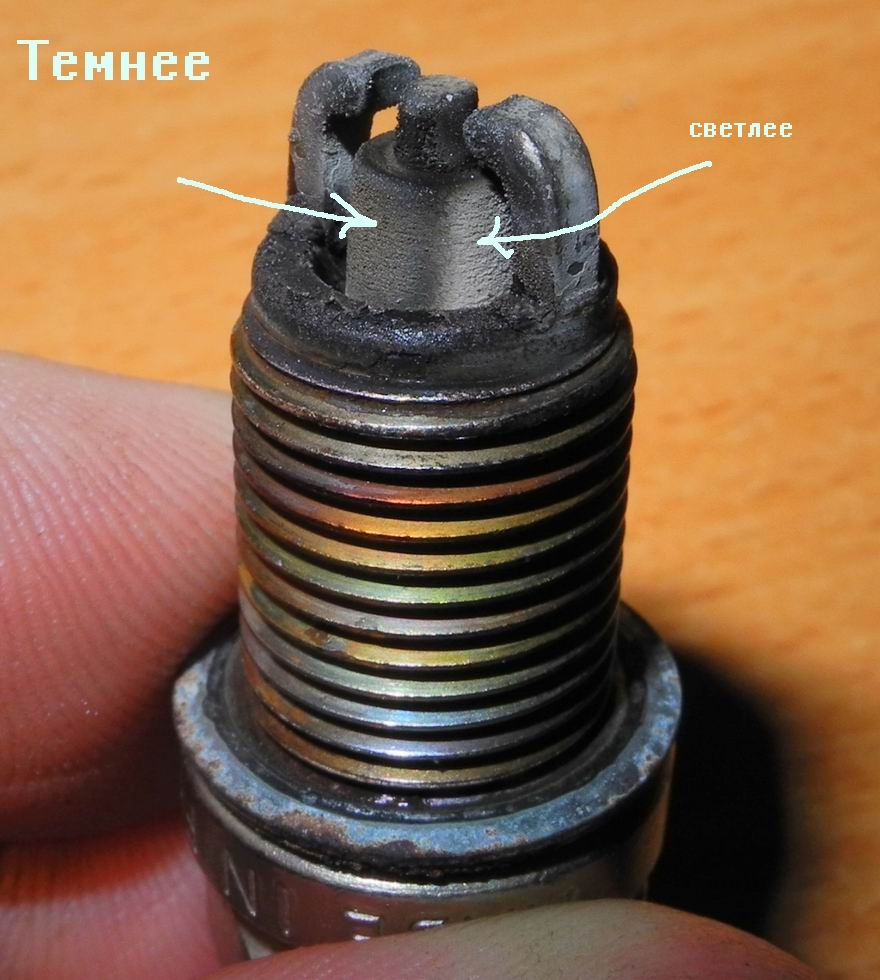

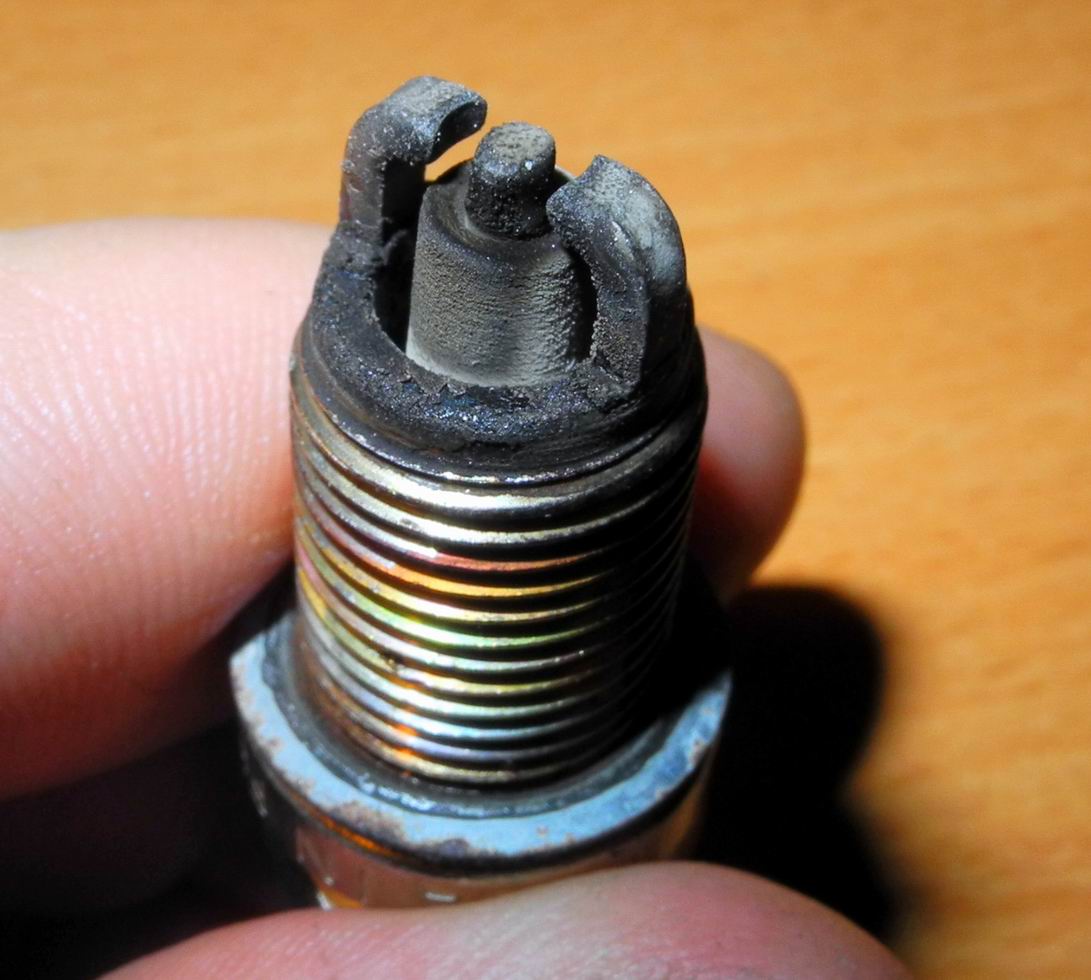

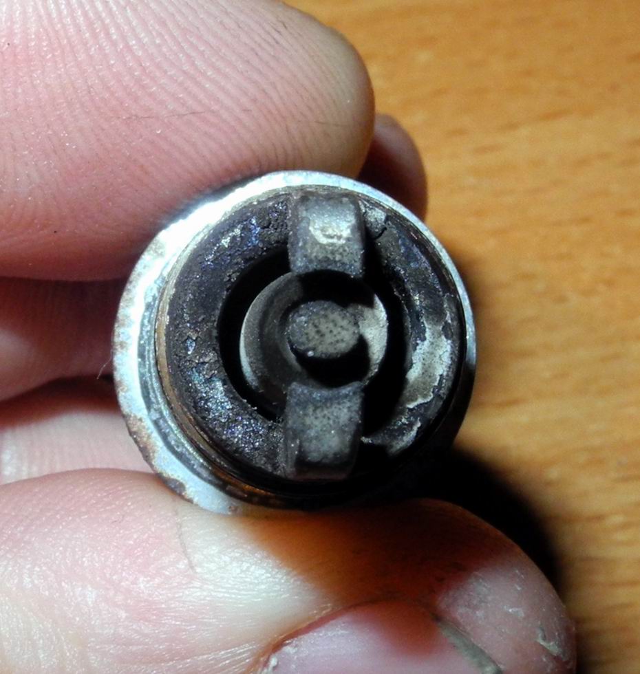

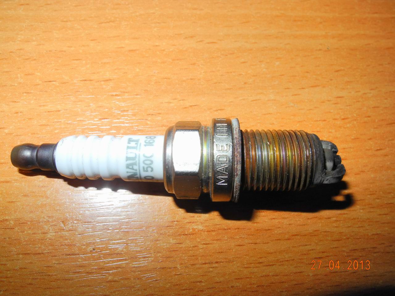

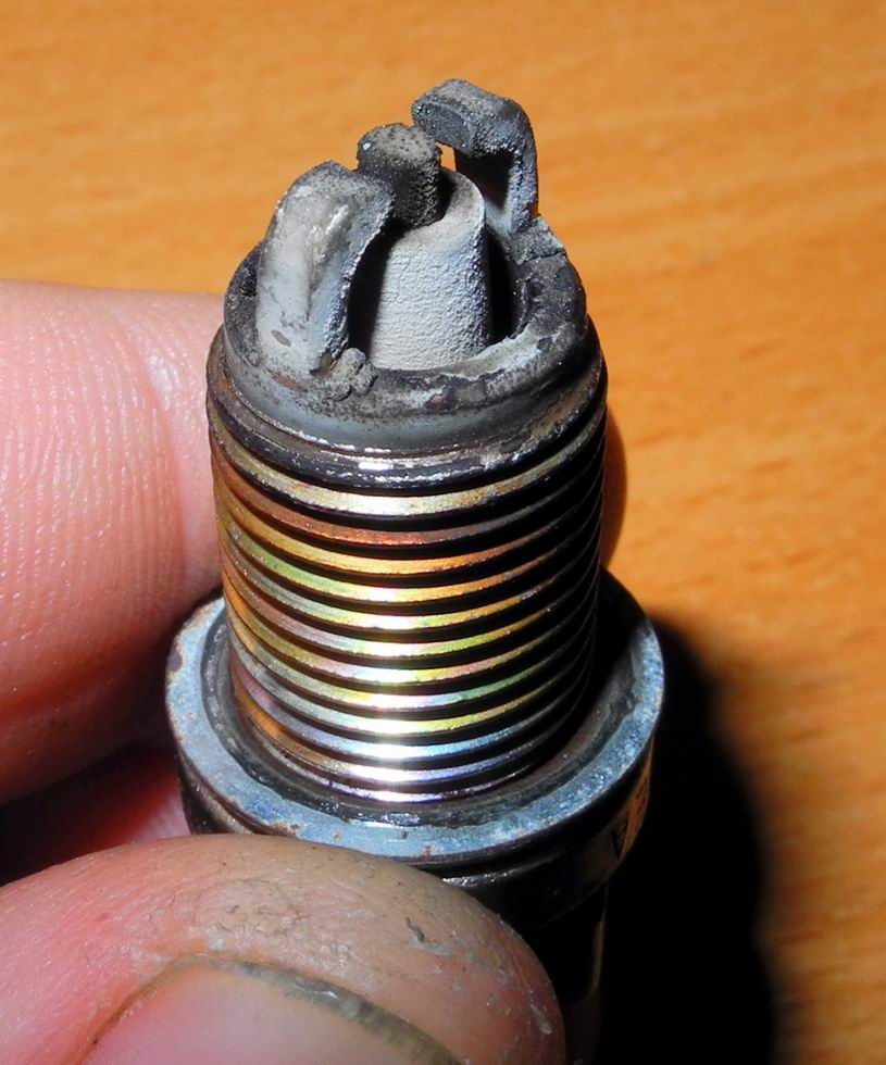

Делал я сегодня ТО 30 000 у ОД. Сдал мафынку, при сдаче указал что тормоза скрипят при движении (это отдельная история) . Получил - красота. Все работает, тормоза не скрипят. Уже по приезде домой нашел в багажнике старые фильтры и свечи. И вот вид свечей меня поразил. Мало того, что они двуцветные (с одной стороны темные, с другой светлые), так цвет цементный какой то. Заправлялся только 92 и на официальной Татнефти. Расход был в пределах разумного (до 10 л/100 км). Так чт выкладываю фотки этого безобразия и жду ваших комментариев.
П.С. а может они мне не мои свечи положили?

Нефть из Татарии и Башкирии отличается повышенным содержанием серы. Потому и нагар такого странного цвета, и нефть, смешанная с сибирской в одной трубе на бирже дешевле. Мне свечи поменяли на ТО1, светленькие, почти как новые. Положил в запас на черный день :) Езжу на киришском 92-м Лукойле (а может Белорусском - у нас больше трети бензина от туда). Меньше чем через пятерочку ТО2. Посмотрим...

Не обижайтесь конечно, но судя по свечкам, дерьмецом изрядным вы заправляетесь. Клапаны и поршни, надо думать, такие же. Вы бы хоть изредка всякими Эктами, да Ультимэйтами с нормальным бензинчиком, баловались бы.
Может 30000км это и срок, но после 15000км, у меня старые свечи от новых практически ничем не отличались. Мне даже показалось, что на старых свечах, движок поспокойнее работал(хотя может это и мои глюки), хоть назад старые возвращай.

Аналогично, свечи почти девственницы были :D , все же у нас один бенз (киришский)+ мои свечи немного немчурского бенза застали. Я в основном на Киришах и Несте заправляюсь (как я понял, это из одной киришской бочки все).

Так я и не спорю, что бенз хороший. Я постоянно на этой заправке заправлялся и никогда проблем небыло. А тут бяка такая. Хотя на ходу все хорошо. Попробуем на другой заправке..

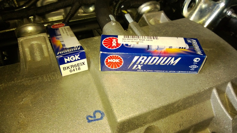

Сегодня заменил штатные свечи зажигания на иридиевые фирмы NGK (заказал в exist.ru). Будем пробовать их в дороге :D
По моим субъективным ощущения холодный двигатель работает как швейцарские часы ( "сидит как влитой" и никаких микро-вибраций ).
