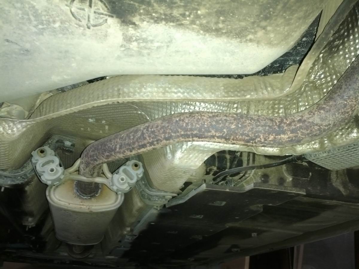

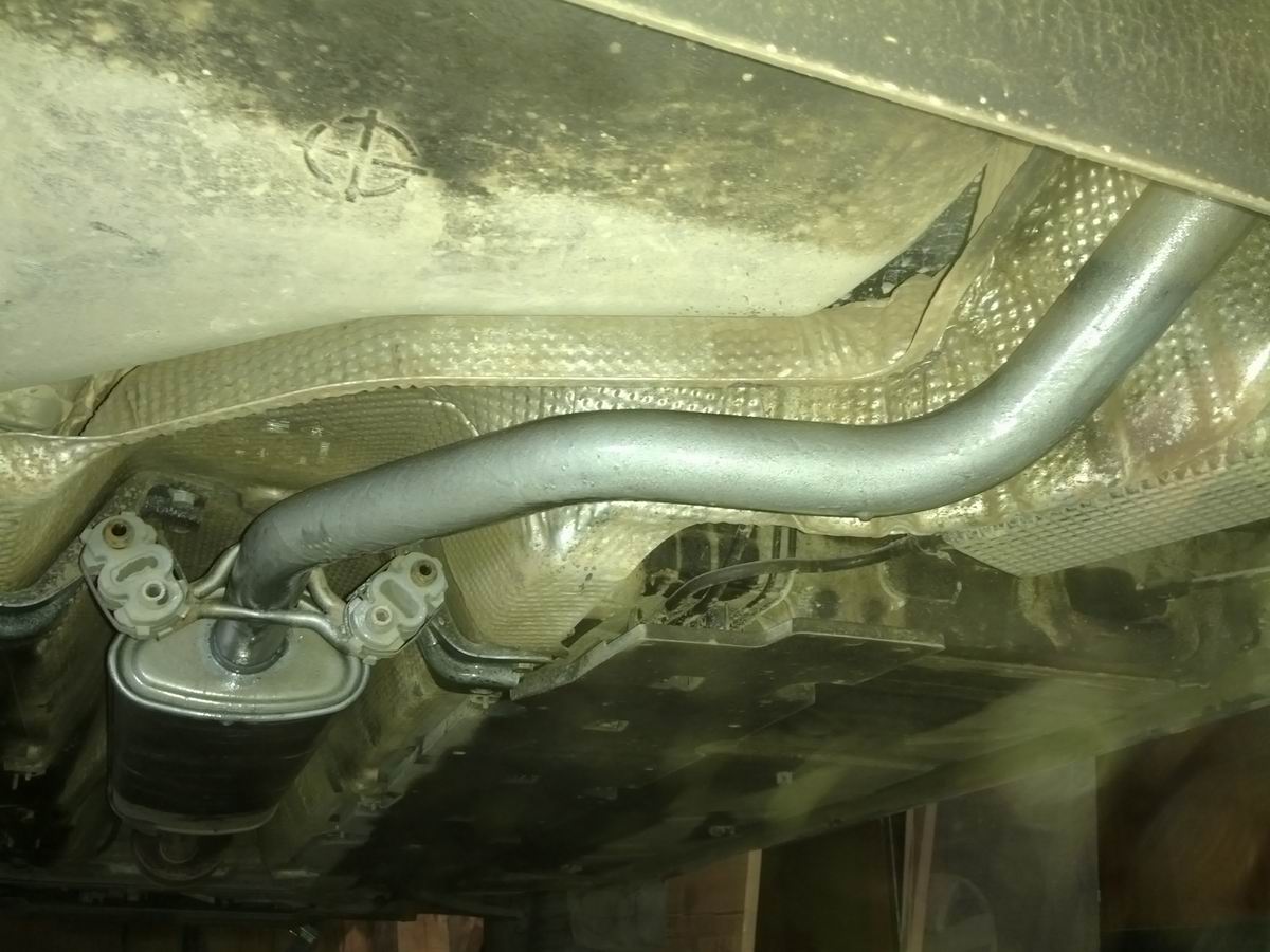

Всем привет. Делая ревизию машинки обратил внимание, что выхлопная система потеряла свой первоначальный блеск и стала некрасиво-ржавой. Причем ржавеют только трубы, а сами банки видимо из другого металла сделаны. Проблему решил таким способом- В хозтоварах был куплен жаростойкий лак (заявленно, что выдерживает темперауру до 600 градусов, цена вопроса 320 рублей), обычной шкуркой почистил трубы и простой кисточкой покрасил в несколько слоев все, куда смог подлезть. Стало все намного красивей. Интересно насколько его хватит….
Попутно просверлил два отверстия в задней банке для слива конденсата. Вытекло грамм 50 наверное. На громкость выхлопа отверстия не повлияли.
То что было
То что стало
Re: Красим выхлопную систему
Сообщение oboldui » 12 май 2014, 23:08
Как мило, особенно про блеск. Да Вы ценитель прекрасного. Не обижайтесь на моё ёрничество.
А вот дырочка может повлиять на ТО.

Сообщение водолей » 13 май 2014, 00:06
Эконом краска. Шелушится, осыпается. Под ней ржавчина.
Подороже но лучше, краска для глушителей, каминов. Есть аэрозоль в боллончиках.
С вых. колена, глушителя 2х тактника не обгорает .
Неплохо исчо -жаростойкий лак, развел- настоял. Покрыл.
Сообщение Река2 » 13 май 2014, 00:14
Осыпится-перекрасим. В продоже у нас другой не было. Главное начать.
