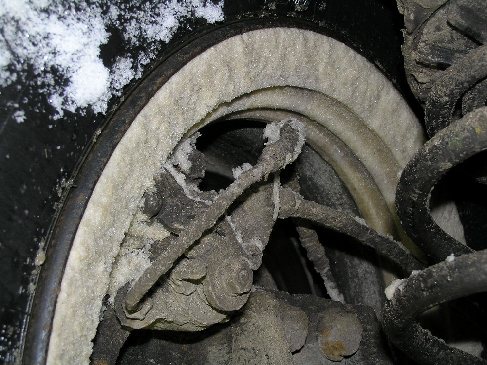

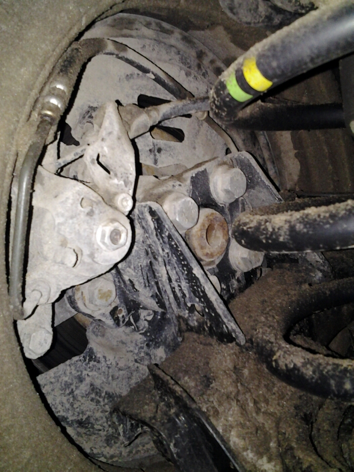

Доброго времени всем счастливым владельцам кангу. Дело вот в чём. Задний левый тормозной шланг проходит в опасной близости от колёсного диска , а когда в зимний период на диске внутри образуется ледянная корка, есть опасность повредить тормозной шланг. Что собственно у меня и произошло. Я не обратил особого внимания на посторонний шваркающий звук тем более он переставал себя проявлять после некоторого растояния.А оказалось что постепенно этими ледянными наростами протёрло тормозной шланг. По гарантии он естественно не попадает, по цене стоит около трёшки и ждать дней десять а самое главное это опасно. Завтра разберу , посмотрю как обстоят дела с правой стороной ну и пока смастерю что-нибудь чтобы можно было ездить.Кстати у ОД спрашивал мастеров, так там обращалась ещё машина с этои же проблемой. Конечно поздно уже (весна наступила) но я машину взял в конце декабря, пробег семь тысяч и вот случиась такая бяка. Надеюсь кому-нибудь пригодиться.Обратит внимание и просто отогнёт тормозной шланг по дальше от колеса. Он там из трёх частей состоит. У супорта металическая трубка, потом шланг (хороший армированный) потом снова трубка (длинная на правую сторону автомобиля)

А как в итоге у Вас это проявилось? Тормоза пропали сразу или педаль немного проваливалась или лужа у колеса была?
И если можно подробней, какой именно отгибать шланг (я правильно понял, проблема тогда не проявится)?

Доброго времени суток. Вечером приехала жена , говорит вроде всё было хорошо. Утром я поехал чувствую что педаль не такая, толкнул по резче и всё провалилась. Сечас дела обстоят так. Этот шланг у ОД стоил почти трёшник в другом магазине предложили 2700 ждать одинаково дней десять.(только оригинал). Я пока весь элемент заменил трубкой длина 170 см. на обеих хвостах гайки с наружней резьбой 10/1. Наверно дела при сборке обстоят так. Магистрали тормозные проложены по правому краю днища. Потом переходят на балку и правый шланг короткий проходит над колёсной ступицей к торм. супорту и заканчивается коротенькой загнутой трубкой. шланг в этом месте нужен для лёгкости замены колодок (открутил один болт ослабил второй и повернул супорт вверх) А вот с левой стороны почти тоже но добавляется длинная трубка по всей балке места крепления трубок и шланга не разъёмные. Короче при необходимости нужно просто немного поправить тормозной шланг чтоб он проходил дальше от колёсного диска.

А-а, понял. Надо будет все это хозяйство посмотреть. А сейчас какой-нибудь альтернативный шланг поставили от других марок авто?
Если так, то какой именно?

Альтернативных шлангов нет только оригинал. Сейчас поставлена просто трубка длинной не менее 170 см.

Сообщение styx » 10 янв 2014, 15:35

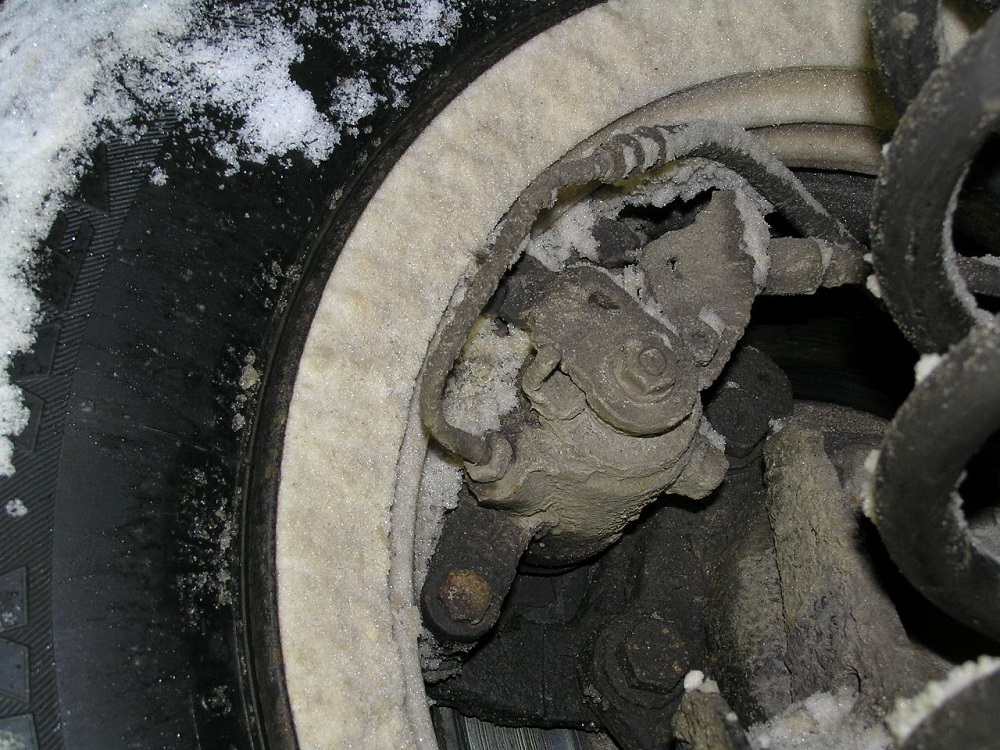

кто как борется с этой проблемой ? один шланг уже висит (((( с прошлой зимы.В эту зиму слежу, но заманался диск чистить от снега.
Штамповка на 15".

Re: обратите внимание на тормозные шланги
Сообщение ivas777 » 11 янв 2014, 00:42
водолей писал(а):При смене колес смотрел, специально. И после установки лазил с фонарем.
Как бы все далеко , не обчего тереться :oops:
Так в том-то и дело, что без наледи внутри диска не обо что тереться ему и вроде всё далеко, а вот... может просто снега нет в ваших краях?
Так-то я тоже смотрел и вроде всё далеко и безопасно, но ведь и снега такого не было, чтобы наросты были внутри диска))

Сообщение styx » 11 янв 2014, 12:43
иногда через день очищаю от снега диск ( и на левом колесе шланг очень близко проходит
даже думаю перейти на 16" литье
Сообщение styx » 11 янв 2014, 13:07
1. через литье будет видно скопление снега (штамповки только по догадке, не видно ни фига)
2. легче очищать (если спиц мало)
3. да, на 1см диск будет дальше от шланга

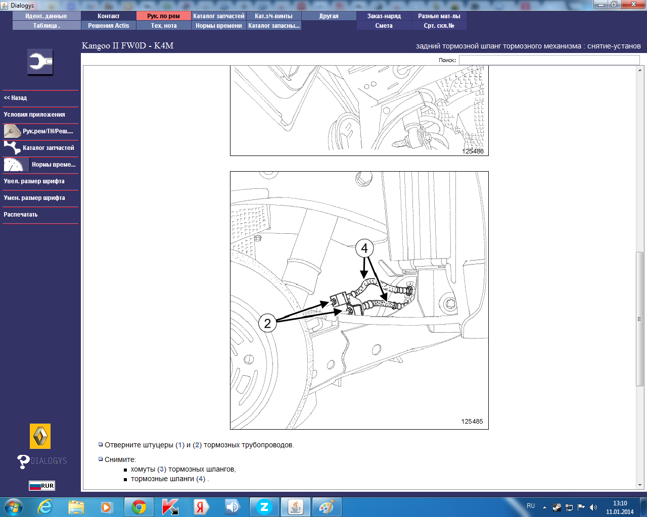

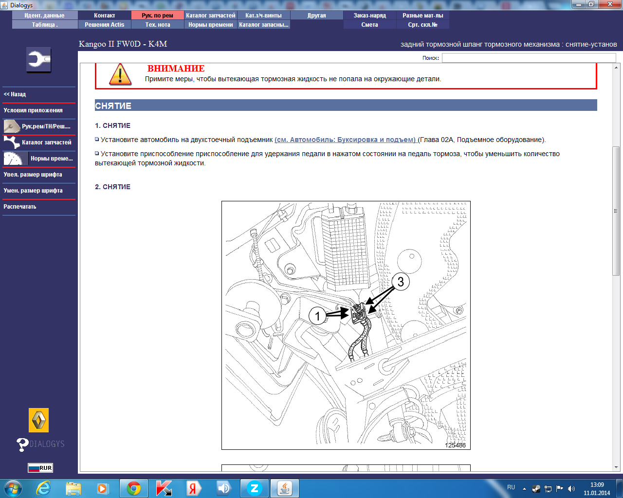

Сообщение ivas777 » 11 янв 2014, 14:15
styx писал(а):или может есть вариант переделки этого опасного месте ?) хомутиком оттащить в сторону ?:))))
Да я даже не смотрел, но судя по картинке, что-то там мало места для манёвра. Надо будет глянуть как-нибудь по факту.

Сообщение водолей » 12 янв 2014, 14:46

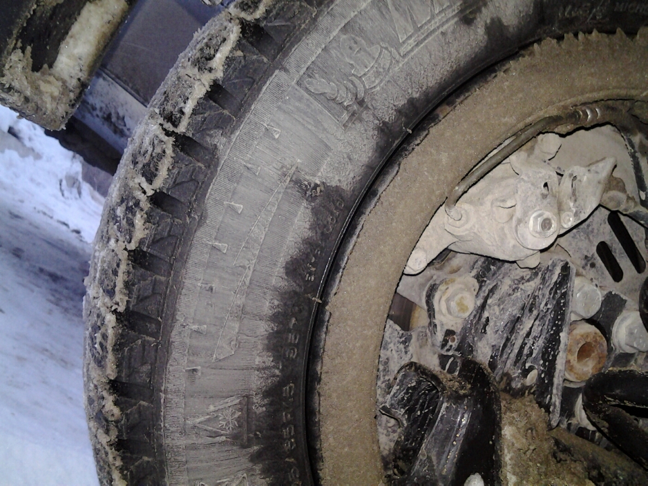

Снегу навалило. По колеям от Жыпов пробивался в гараж , оба выходных.
У дома лег посмотреть : шлонги нечем задеваль. А ват в диске на налипшем снегу , колейные потертости от суппорта.
Сперва подумал капец. Но снег из диска гребанул, рыхлый. Диск чистится от лишнего суппортом .
А на бок покрышки не намерзает.

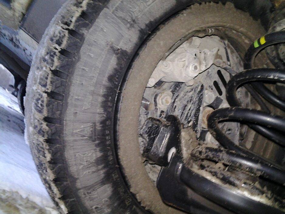

левое заднее колесо ...
вчера не прочистил сегодня уже нижний слой твердый как камень ( нужно на мойку ехать (

Сообщение UDZ » 13 янв 2014, 18:42
Зимой мне наростом снежно-ледяным натерло трубку резиновую у заднего правого суппорта. Весной лопнул, тормоза исчезли мгновенно. Успел затормозить ручником. Заменили деталь "Трубка тормозная (задн.прав.) 8200441203", стоимостью 1480 (2011 год). Ждал около месяца. Самое интересное - ехал из автосервиса Renault после "весенней диагностики" (включает проверку тормозной системы)
Сообщение водолей » 14 янв 2014, 20:29
Ослабить штуцер отвести, подогнуть,затянуть и закрепить. Чтоб в говнах мерзлых не сорвало. ;)
Сообщение Orehovo-zuevo » 16 янв 2014, 21:37

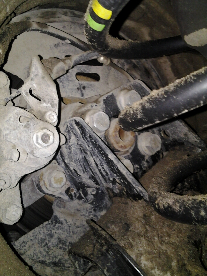

Проверил свою , немного шланг трёт о налипший снег-вылечил простым отгибанием трубки. Гнётся легко от руки.
Сообщение Orehovo-zuevo » 17 янв 2014, 10:24
трубка легко отогнулась в сторону просто рукой, ничего не откручивал. Думаю внизу на балке надо что то вроде скребка сделать ,чтобы лишний снег с диска счищать.
Сообщение водолей » 19 янв 2014, 17:56
Еле снял колеса, снег намерший мешал. Отогнул трубку, шланг выгнулся к вурху.
Подогнул отводики на трубке после шланга. Все осело , до троса тормоза.
А можно трос и сверху шланга переставить, снимать незнаю - неохота . И так хорошо. ;)

Так судя по конструктиву, можно же и без снятия колёс просто отогнуть металлическую трубку?!...или так капитальней?

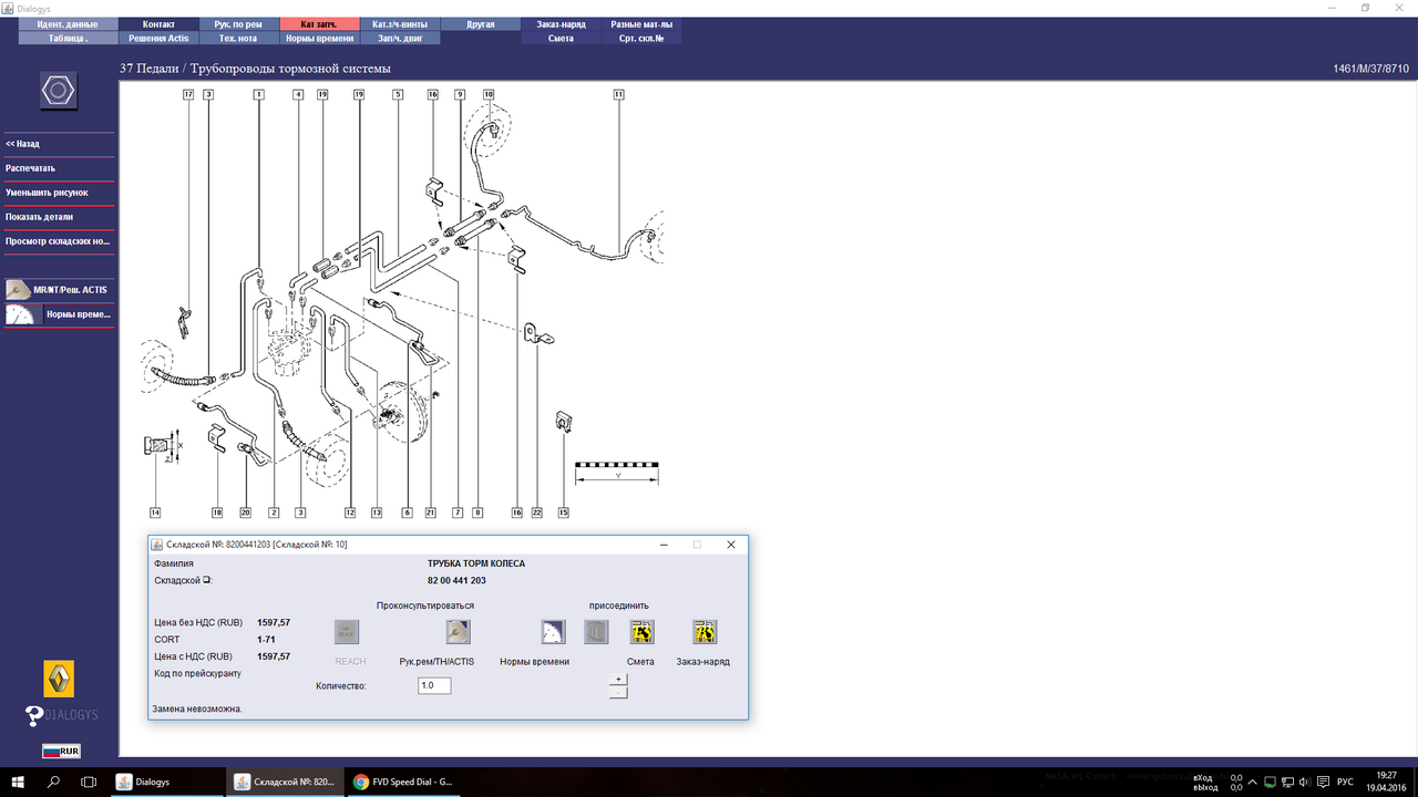

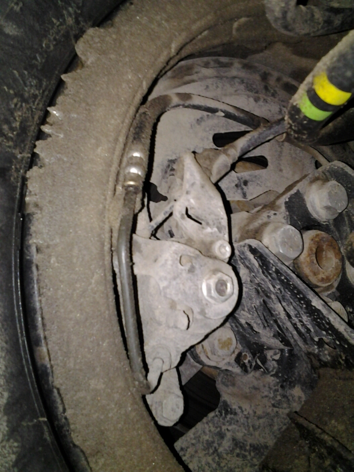

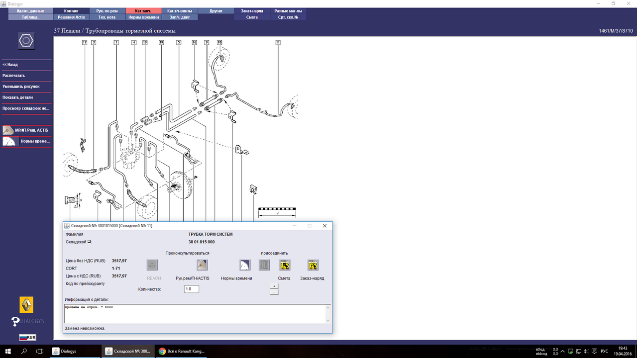

Сообщение Less20 » 19 апр 2016, 20:56

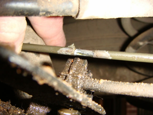

На днях случилась неожиданная неисправность, Протерлась металлическая тормозная трубка на заднее левое колесо. Болталась внутри удерживающей клипсы на балке. Потерял один контур тормозов, педаль в пол!!! До конца гарантии 2 недели, пробег 85 тыс. км. Ехать до официалов 200 км, но почти без тормозов, что не хочется! Вызывать эвакуатор - придется оставлять авто у официалов на 2-3 недели. Подскажите номерок трубки попробую заказать сам, будет быстрей, на носу праздники! Трубка с напрессованным шлангом.

Less20 писал(а):На днях случилась неожиданная неисправность, Протерлась металлическая тормозная трубка на заднее левое колесо. Болталась внутри удерживающей клипсы на балке. Потерял один контур тормозов, педаль в пол!!! До конца гарантии 2 недели, пробег 85 тыс. км. Ехать до официалов 200 км, но почти без тормозов, что не хочется! Вызывать эвакуатор - придется оставлять авто у официалов на 2-3 недели. Подскажите номерок трубки попробую заказать сам, будет быстрей, на носу праздники! Трубка с напрессованным шлангом.
В программе, при запросе тормозной трубки, запрашивает указать диск кого ко размера (14,15,16) и металл или алюминий... Посмотрел, что вроде ко всем, кроме 14 диска, идет один и тот же номер.. На 14 указанна трубка на отрез. Видимо имеется в виду обычная тормозная трубка, без соединителей шлангов и тд..)
Трубка правая
Трубка левая
На отрез
Re: Тормозные шланги!!! (профилактика!!неисправности, выбор)
Сообщение Less20 » 19 апр 2016, 22:48
Огромное спасибо! Диски стандартная 15-я штамповка, очень похоже на номер 11. Пошел искать в Exist
Сообщение Less20 » 19 апр 2016, 23:24
фото трубочки
косячная трубочка
