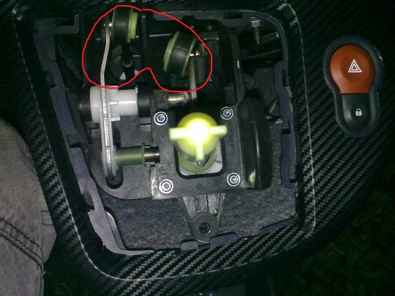

Друзья скажите что это за валики?

Насколько я понимаю - это пластиковые шарниры тяг от кулисы к коробке. В народе эти вкладыши внутри шарниров назывались раньше "сухарями" :)
У меня были на подобие на Москвиче-408 Там тяги длинные поскольку кулиса находится на руле. Всю дорогу надо было тяги регулировать и подыскивать
из какого материала сделать эти самые сухари. Поскольку в магазинах ничего не продавалось. Передачи перманентно переставали включатся. То первая, то задняя :D
Кстати из-за них подозреваю переключение передач на Кангу не очень комфортное. С небольшим стуком и жёсткое. Сухари эти (вкладыши) возможно
из очень дешёвого материала. Они ещё и внизу должны стоять.

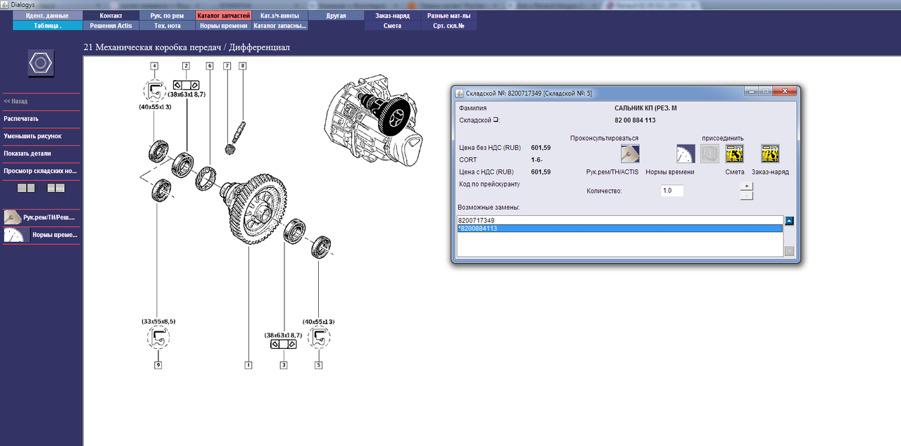

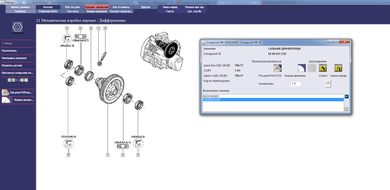

машина 2012, мотор 1,6 8 клапанов. Кто знает номера сальников приводов (левый, правый) на коробке? Или хотя-бы модель коробки для моего движка?
