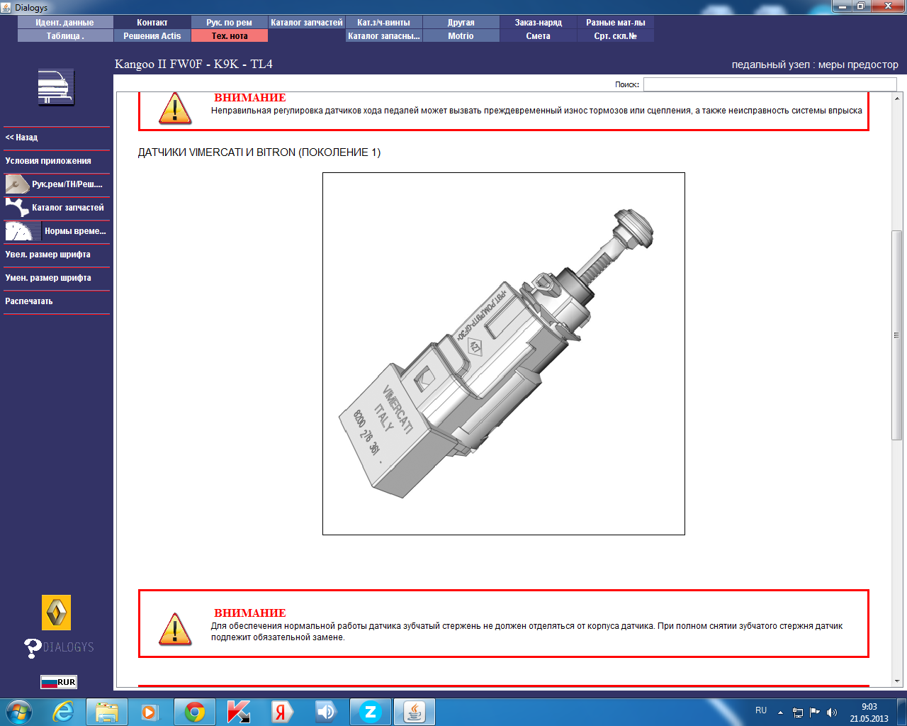

Не знаю, помогут ли эти файлы. Т.к. нет данных о Вашем авто (KW**??? FW**?? с овальной таблички), то в диалоджисе посмотрел по своему авто и на свой движок, но выбрал 6ступку, но вот за корректность данных не ручаюсь (но в приципе перепроверить потом можно в Экзисте совпадение детали с Вашим авто). Хотя потом выбрал первый попавшийся дизель (к9к 812) и картинки те же вроде.
Но п.м. способ диагностики сцепы (файл для скачивания) для всех коробок вроде указан. Но треб. уточнение.
3451A.pdf
Сцепление: пособие по диагностике на Кангу2 (а вот для каких коробок- это вопрос???)

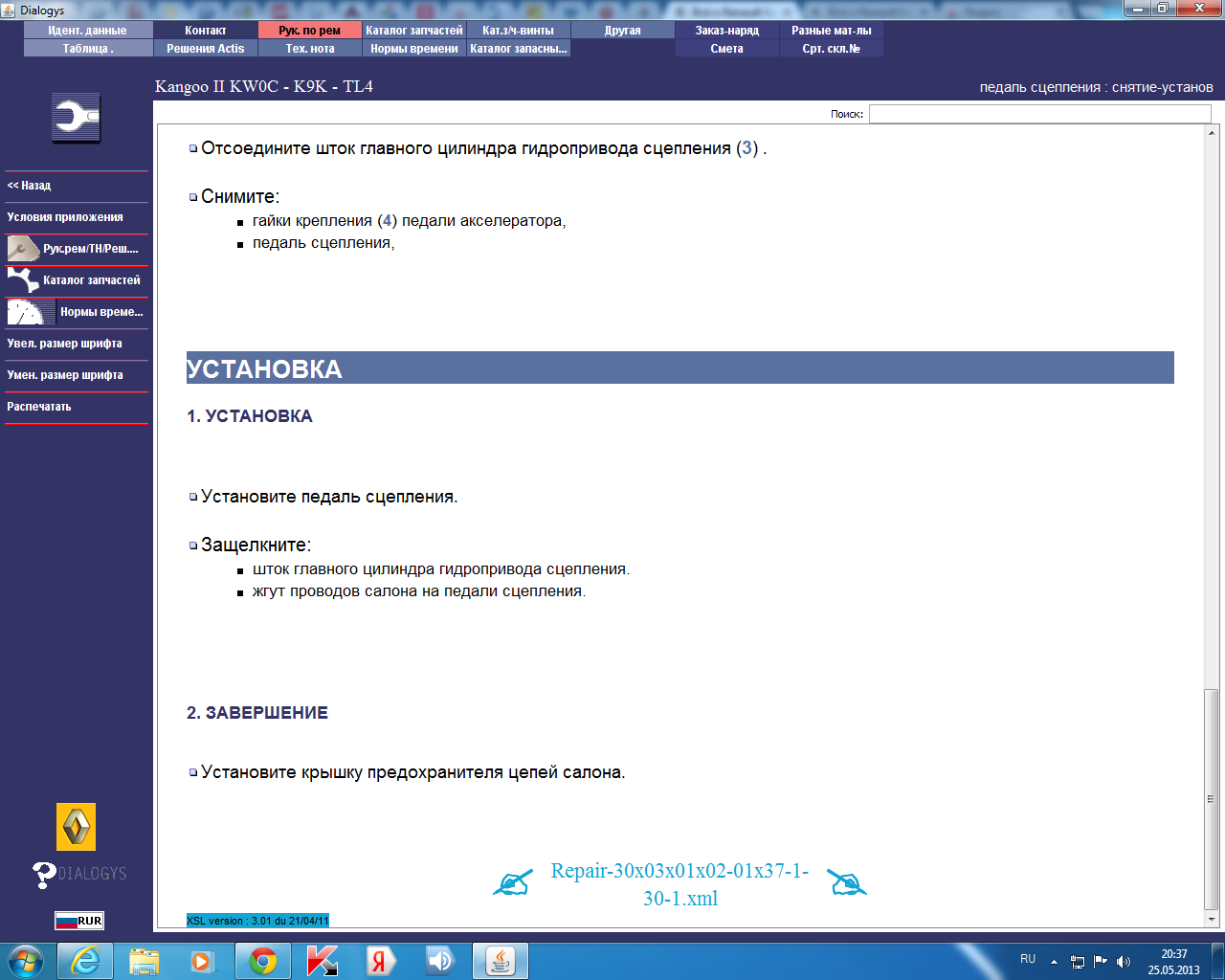

Re: Скрип сцепления

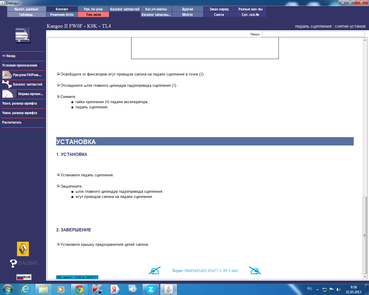

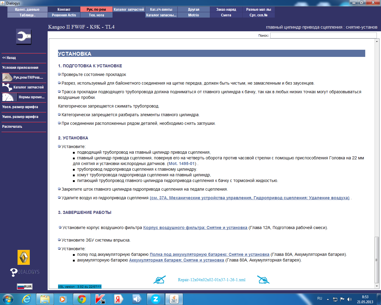

Сообщение sanchello » 21 май 2013, 11:46

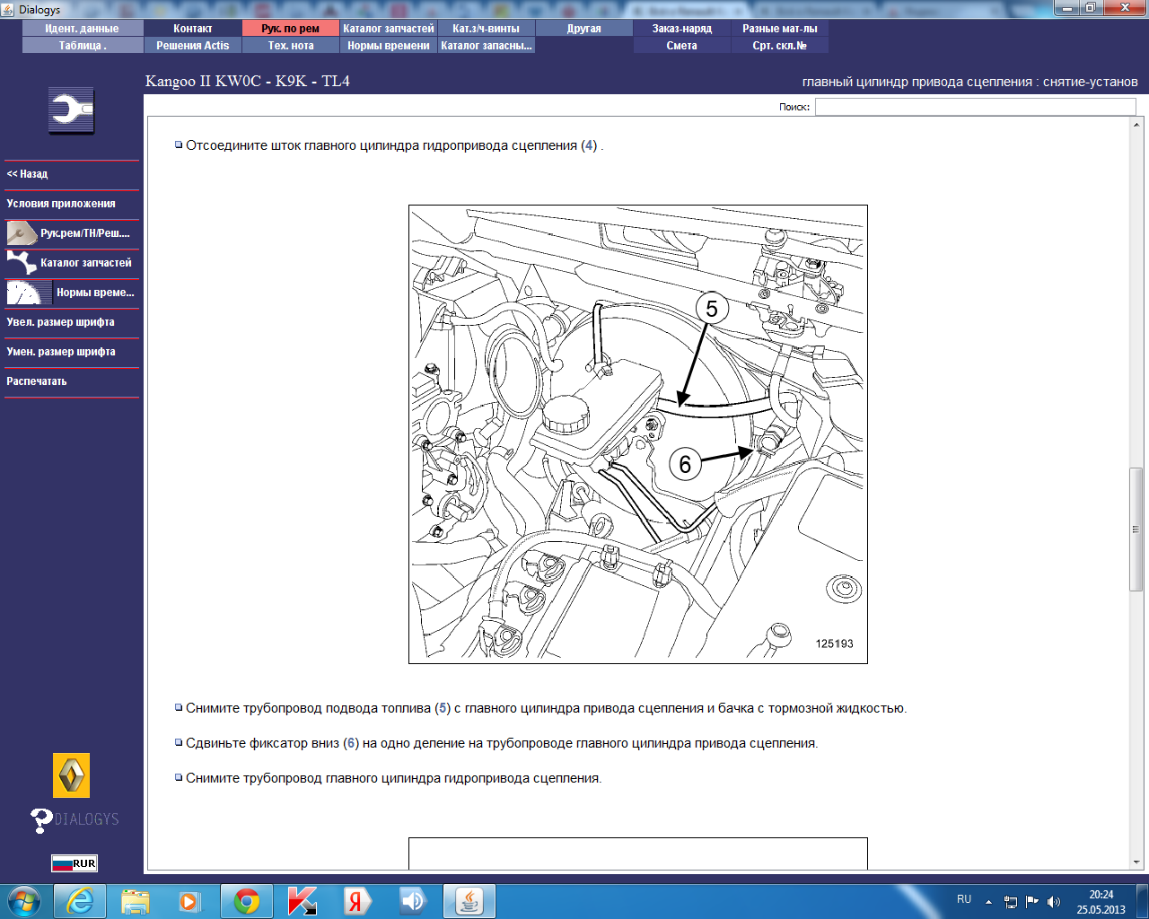

Там написано: защёлкните шток гидропривода главного цилиндра сцепления - а эти усики защёлки уже обломаны. Ладно, где-нить поищу на разборках.
P.s. Dialogis рулит!

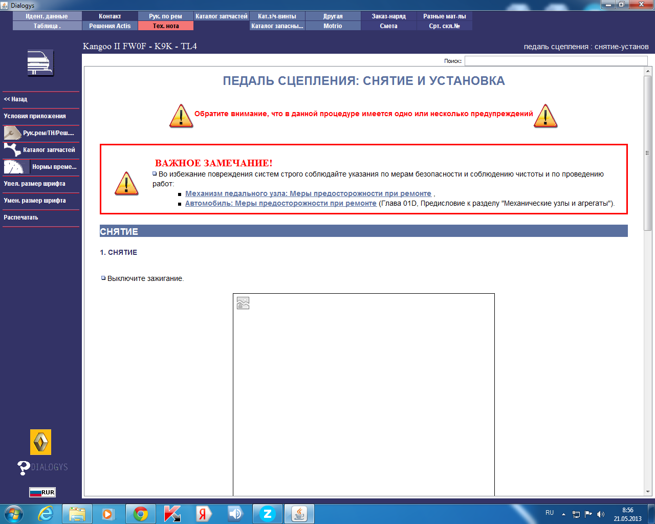

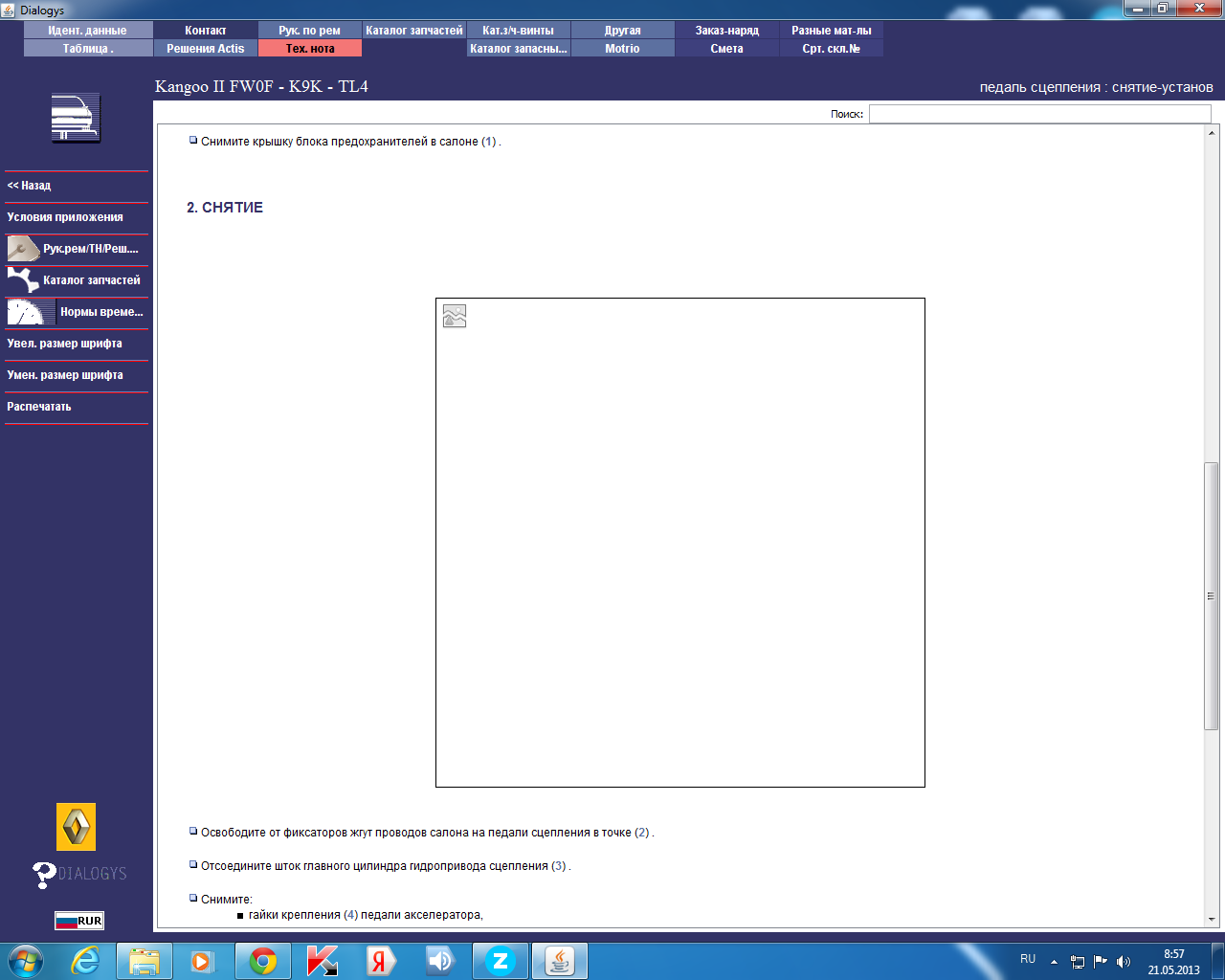

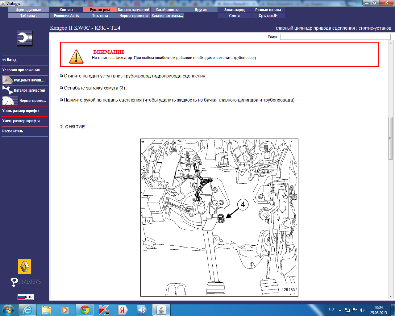

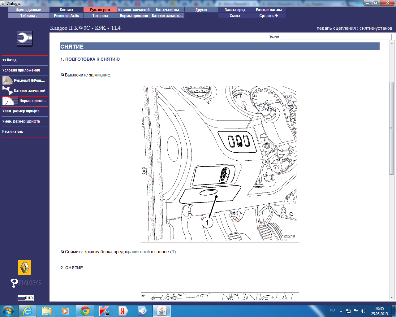

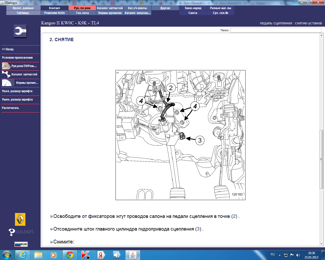

Re: Скрип сцепления

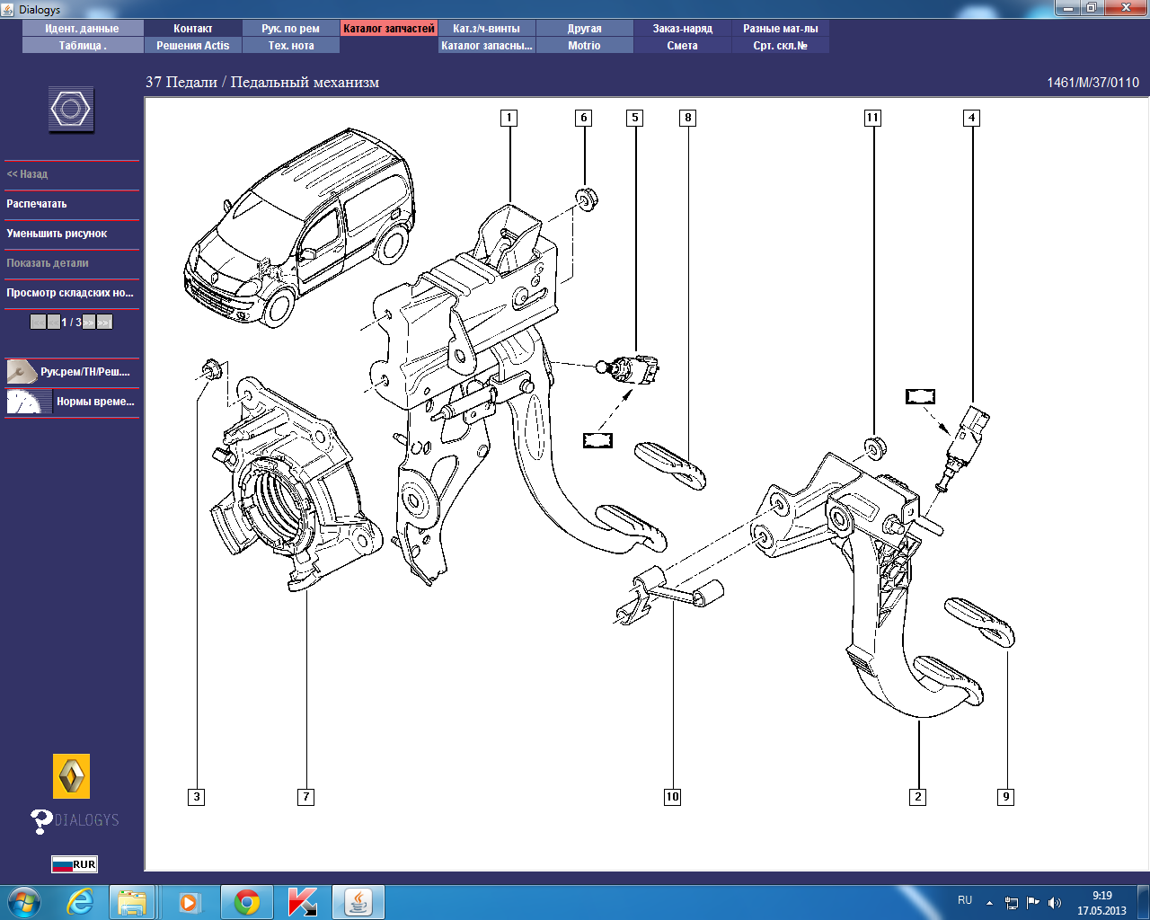

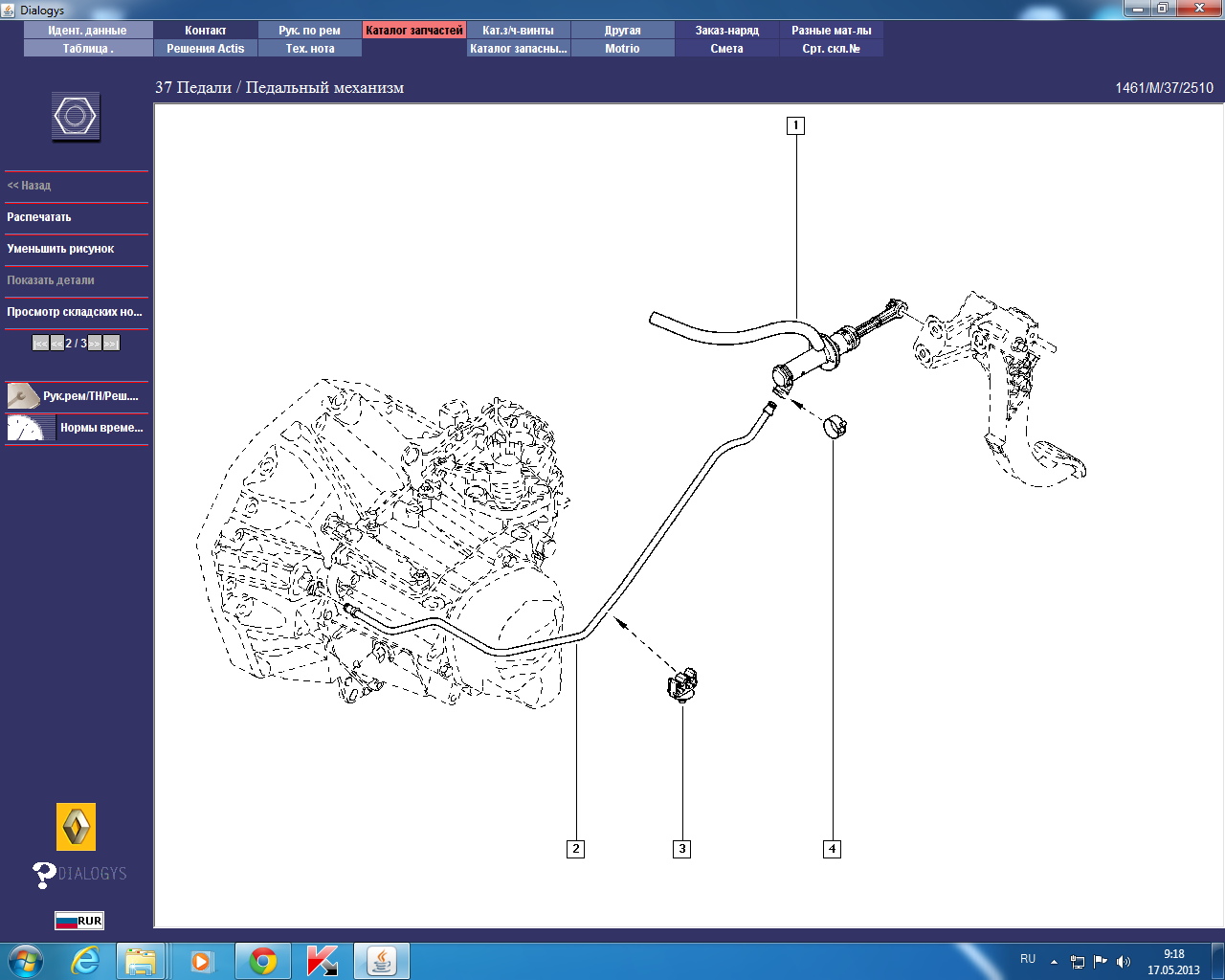

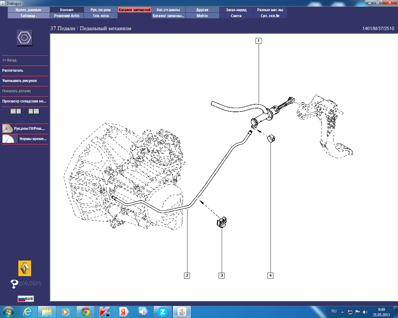

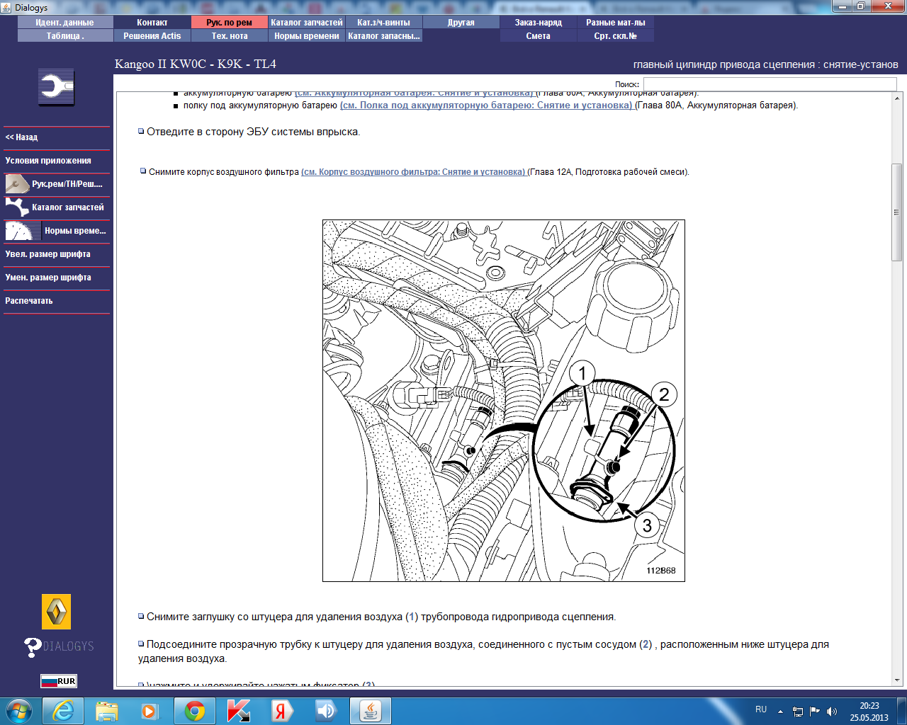

Сообщение ivas777 » 25 май 2013, 21:42
Все, появился диалоджис с картинками по цилиндру и педали сцепы :
для дизельного двигателя к9к с 6ти ступкой:
