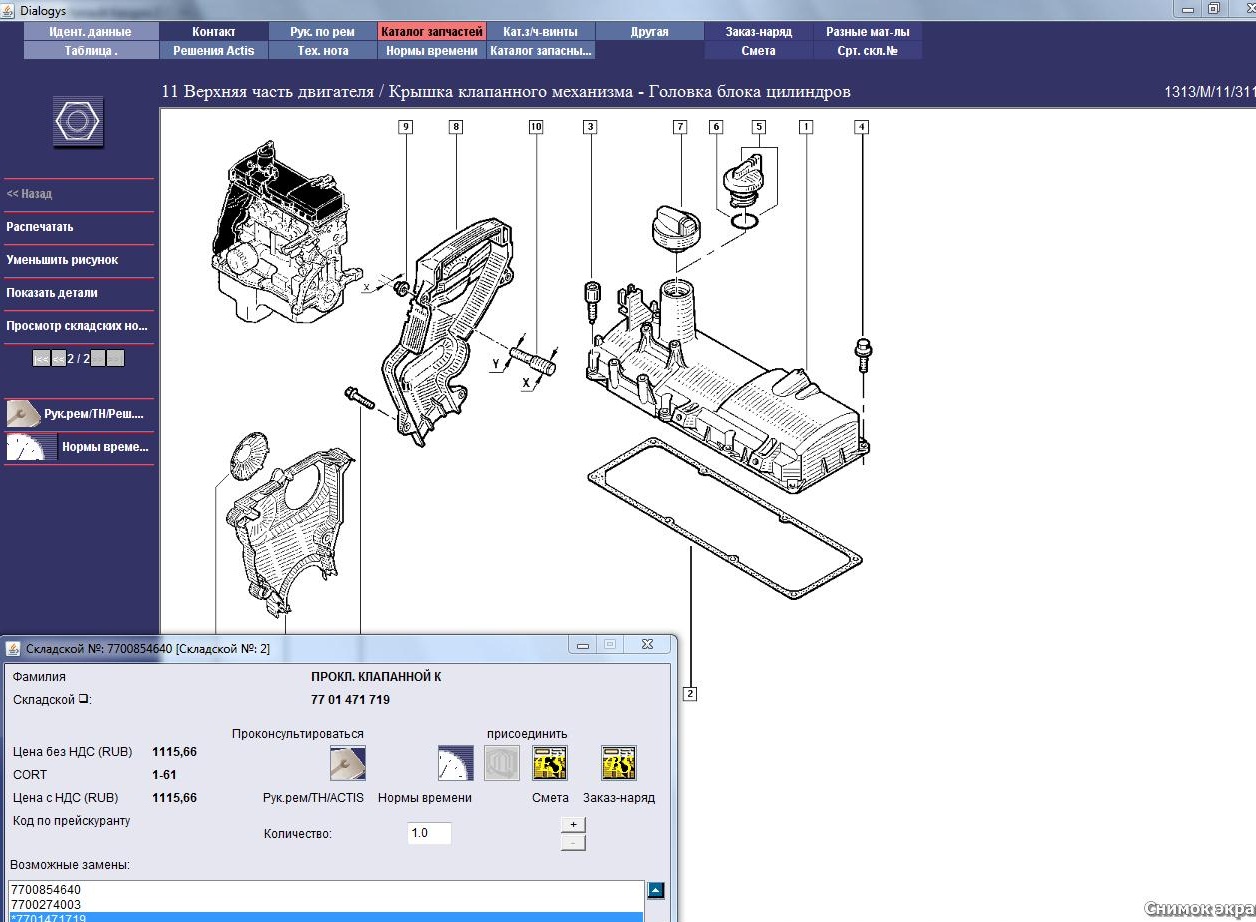

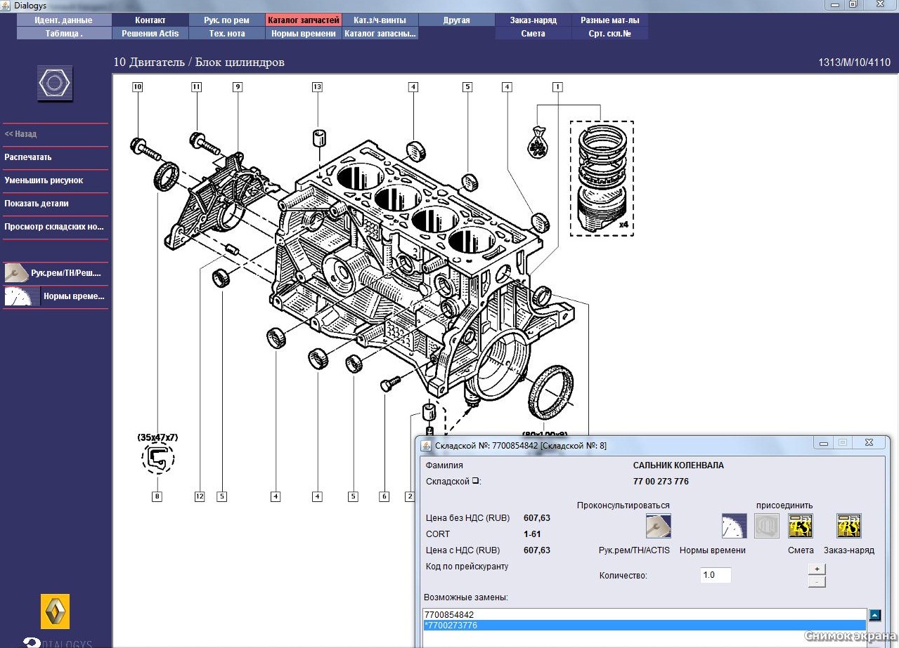

SOS. Помогите определить масштабы бедствия (до посещения ОД). Сейчас нет возможности фотографировать - попробую объяснить на словах: появились подтеки масла (уровень по БК в норме) в районе: смотреть на двигатель - слева выше уровня расположения ремней. Там ещё похоже накладка, закрывающая ролики. Может кто кинет картинку из Диалоджика в тему, с обозначением прокладок для выявления места течи и теоретической подготовки для общения с ОД?
Вот что нашел в dialogys, точнее, что может течь слева... Конечно если снять крышку ГРМ, то будет видно точнее, НО у меня есть подозрения, что это какойнить из сальников... Хотя... может и прокладка клапанной сопливит...
BadManII писал(а):"Сопливится" в районе правого нижнего болта верхней крышки...

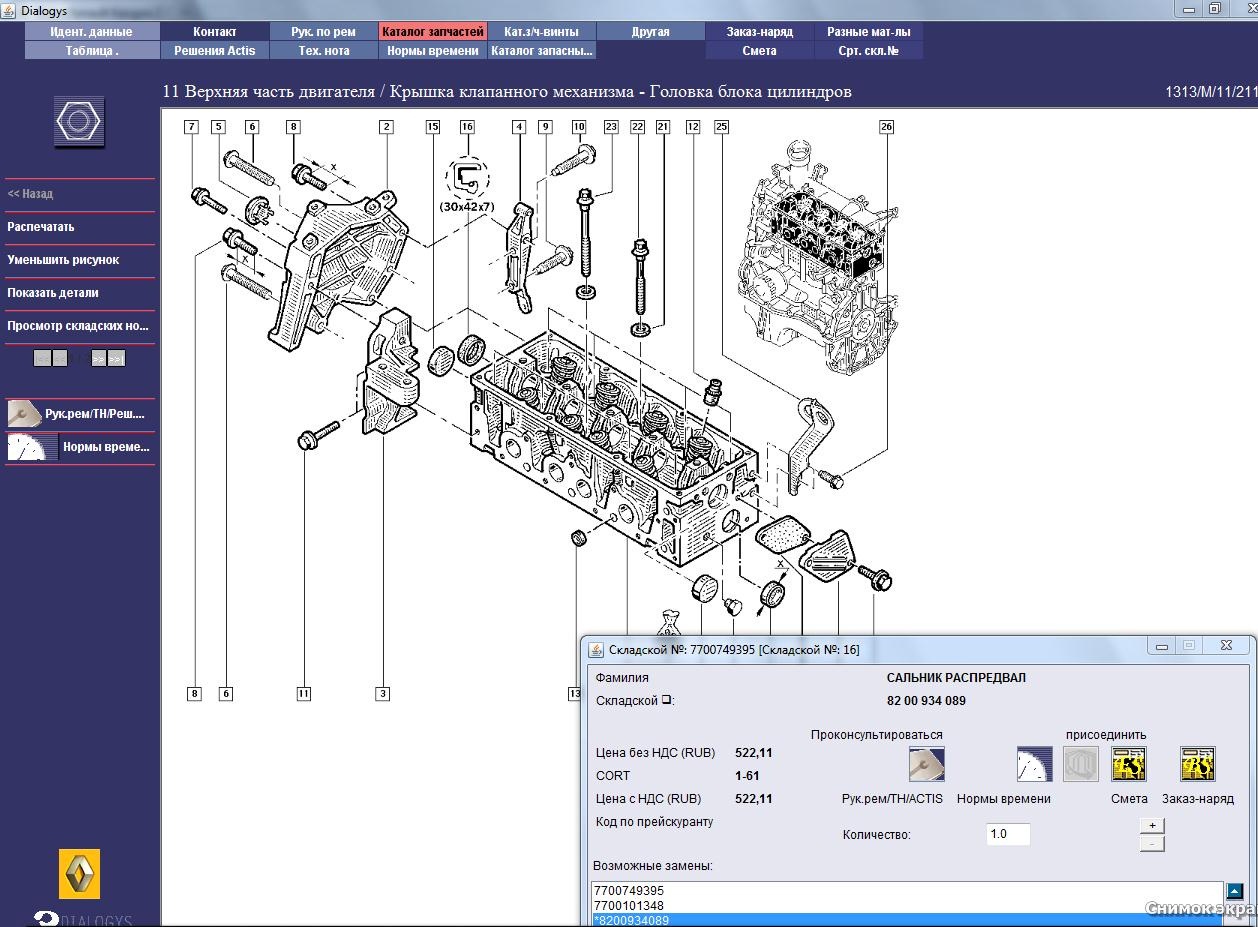

Скорее всего сальник распредвала.... Т.к. крышка вроде находится над кожухами и если бы прокладка её сопливила, то закидало бы всё вверху, сальник коленвала гораздо ниже.... А по середке ничего нет....

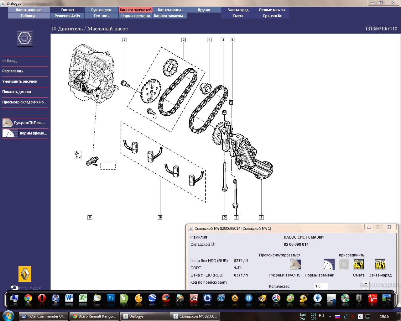

На ВАЗах еще слева есть крышка масляного насоса, она бывает тоже сопливит. НО здесь её нет и самое интересно (для меня ), что насос приводится в движения цепной передачей! Видимо от неё (цепи) звук "дизеля" на холодную....
