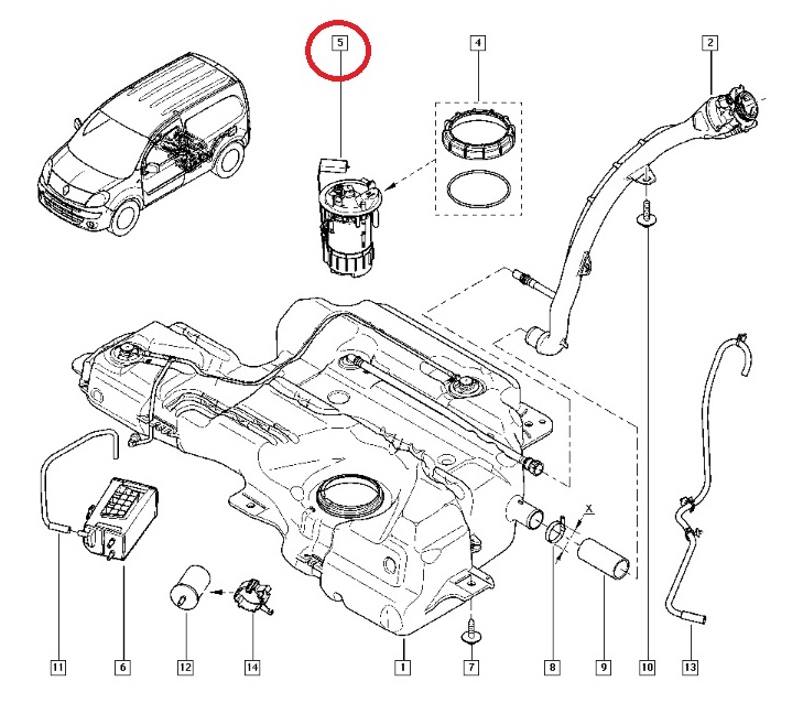

Пробег почти 10 тыс. км, на первом ТО сказал приемщику ОД, что не нравится как шумно работает бензонасос (на самом деле, я его стал слышать еще раньше, но времени доехать до ОД не было). Результат, замена бензонасоса по гарантии без каких-либо разговоров. Сейчас наслаждаюсь тишиной
