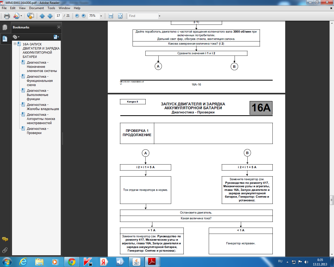

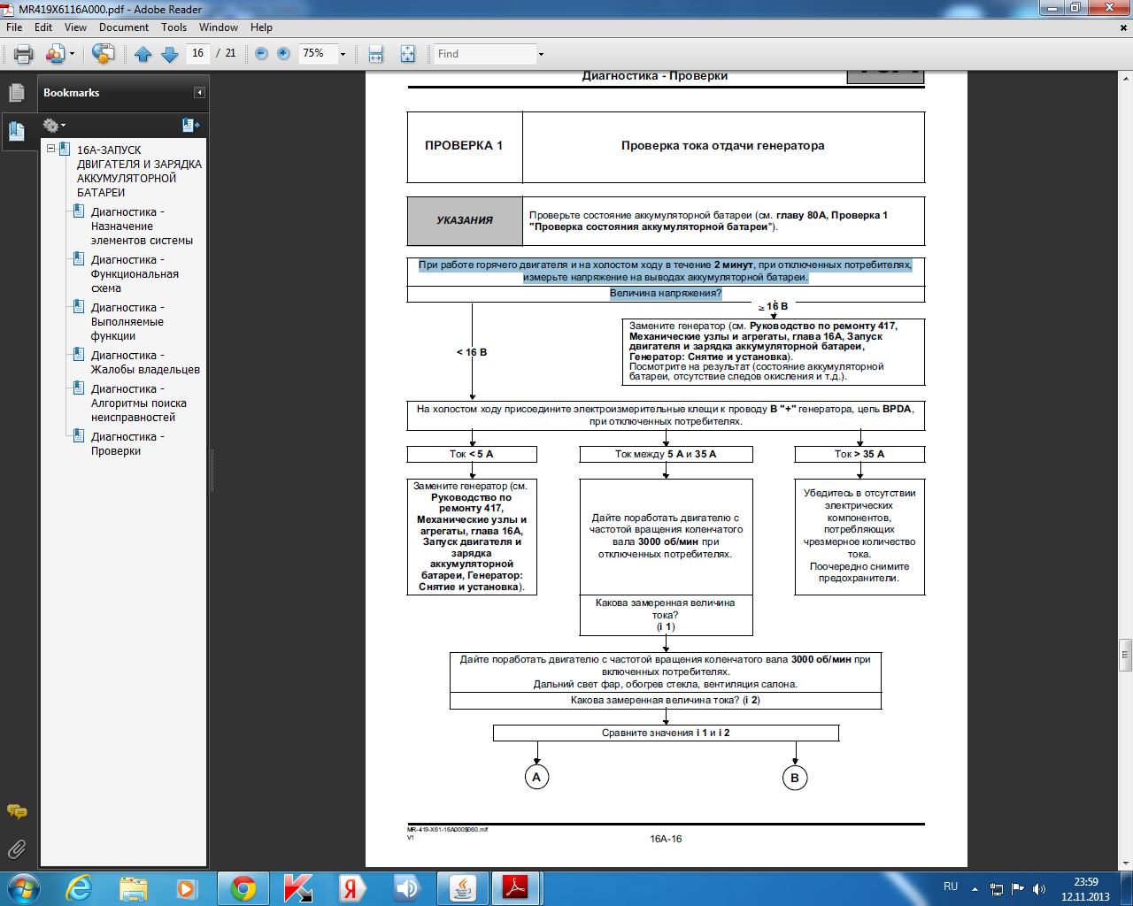

Сообщение ivas777 » 13 ноя 2013, 01:43
Диагностика оборудования двигателя.pdf
Полностью файл про "запуск двигателя и зарядка аккума"
