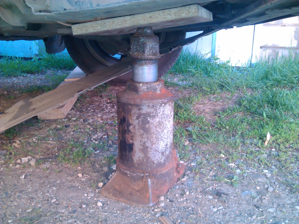

Поддмкратил Картер двигателя

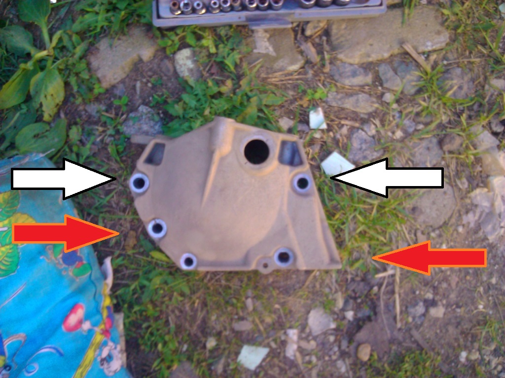

Сначала снял верхнюю крышку (она алюминиевая) она крепится на 4-х болтах на 8 мм и одном на 6
download/file.php?mode=view&id=5208
белым цветом показаны болты на 8 которые легко откручивались

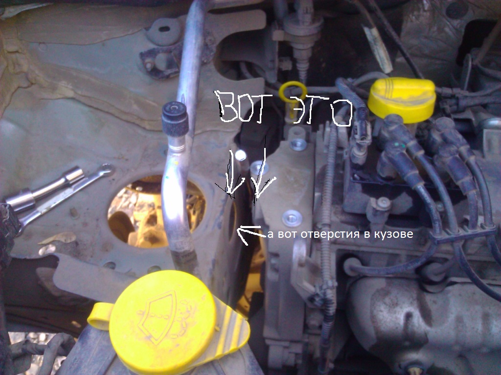

красным которые откручивались с трудом (их садят на герметик) и место между крышкой и кузовом мало 3-4 см. (анонизм еще тот)
даже после откручивания оказалось невозможным достать один из болтов на 8 и на 6
пришлось качать двигатель и проталкивать эти болты в отверстиях в кузове

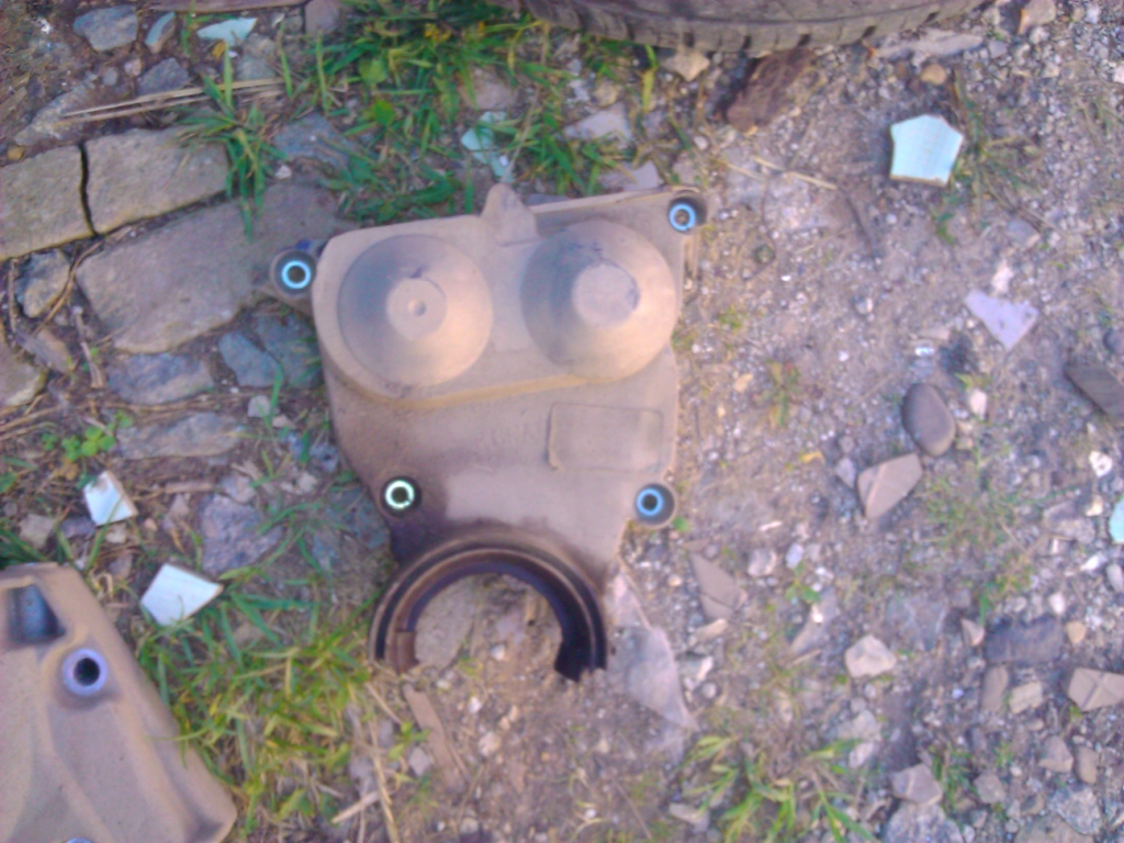

Потом снимаем нижнюю крышку (тут все просто)
download/file.php?mode=view&id=5210

только в видео говорится что вначале ставим верхнюю крышку, потом нижнюю
я не рискнул потому как побоялся что не протисну нижнюю крышку при поставленной верхней
по поставив нижнюю крышку верхняяя так просто не ставится, нужно подвигать крышкой (не дает сесть бугорок нижней крышки)
