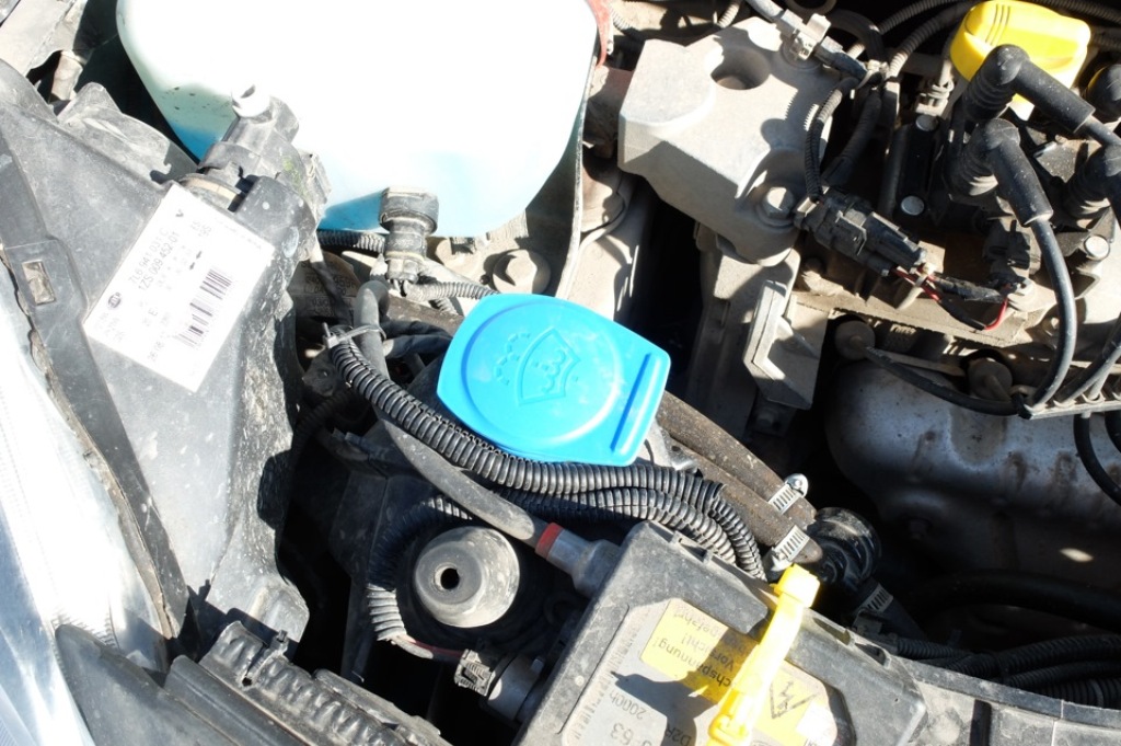

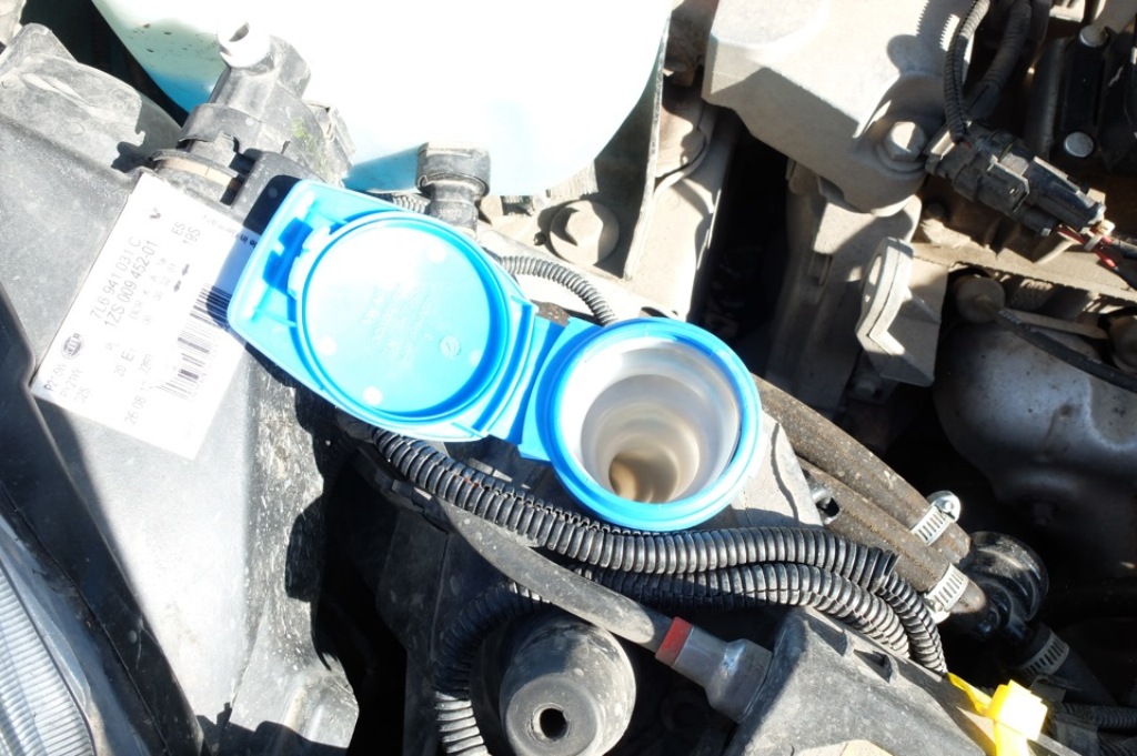

Код для заказа 3Q0955455
Новая крышка защелкивается на заливную горловину, но сидит не плотно, потому когда начинаешь ее открывать, она слетает вместе с кольцом.
Поэтому я намотал три слоя тонкой изоленты на горловину и все, изоленту не видно под кольцом, а сидит теперь надежно.

У штатной крышки хвост конечно жестковат и при заливке надо крышку придерживать, ибо она сама закрывается (если не держать).
А у этой крышки, как погляжу, вменяемая петля. Н.б. присмотреться. 300рэ не сумасшедшие деньги за такое удобство.
п.с. я так понял, ты менял по этой же причине?

ага особенно если у штатной крышки хвост обломился)
