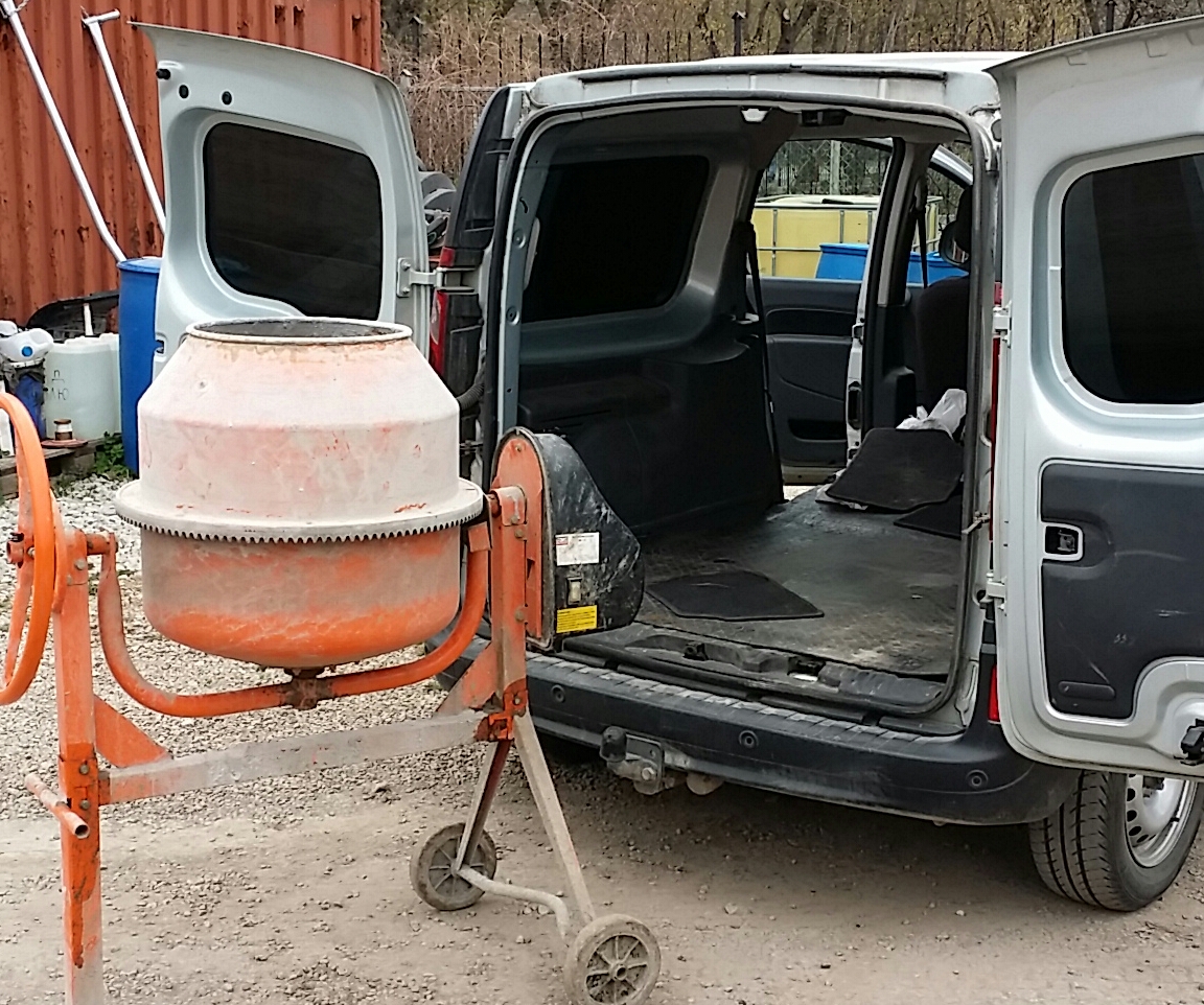

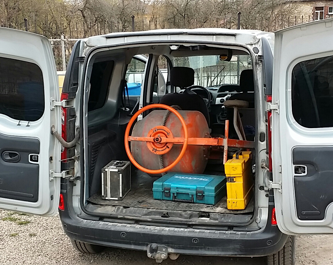

Продолжаю издеваться.
Счастье дачника/строителя/торгоша...

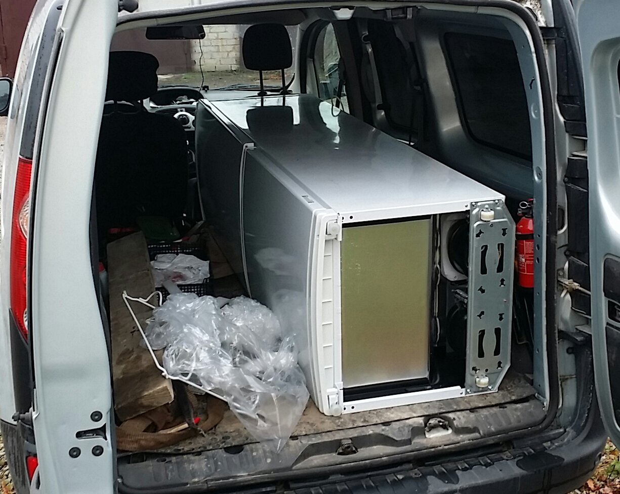

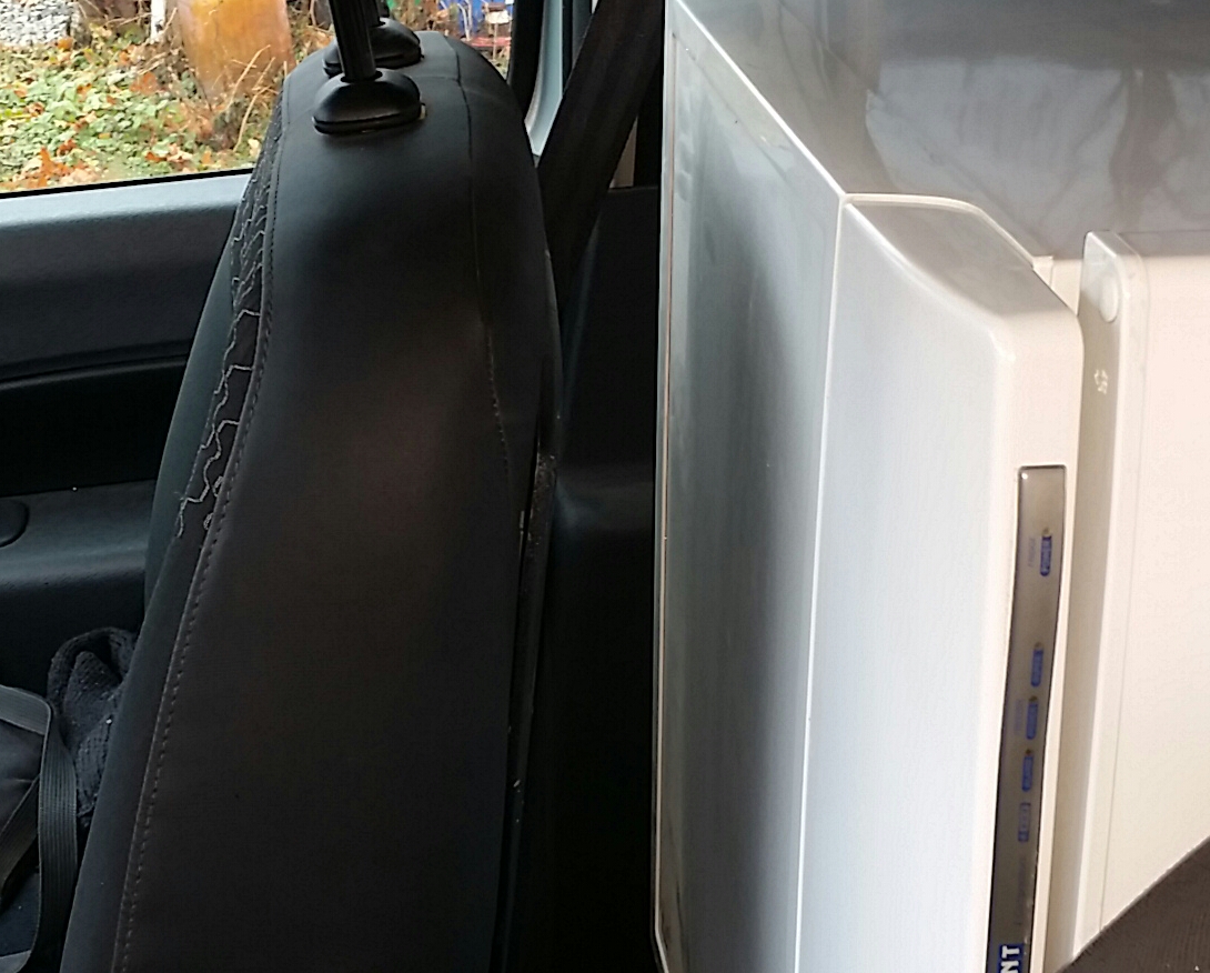

Поглотил в свой салон Atlant 2.05м.
Последний раз редактировалось oboldui 25 окт 2015, 12:27, всего редактировалось 1 раз.
Re: Канго 2 Макси

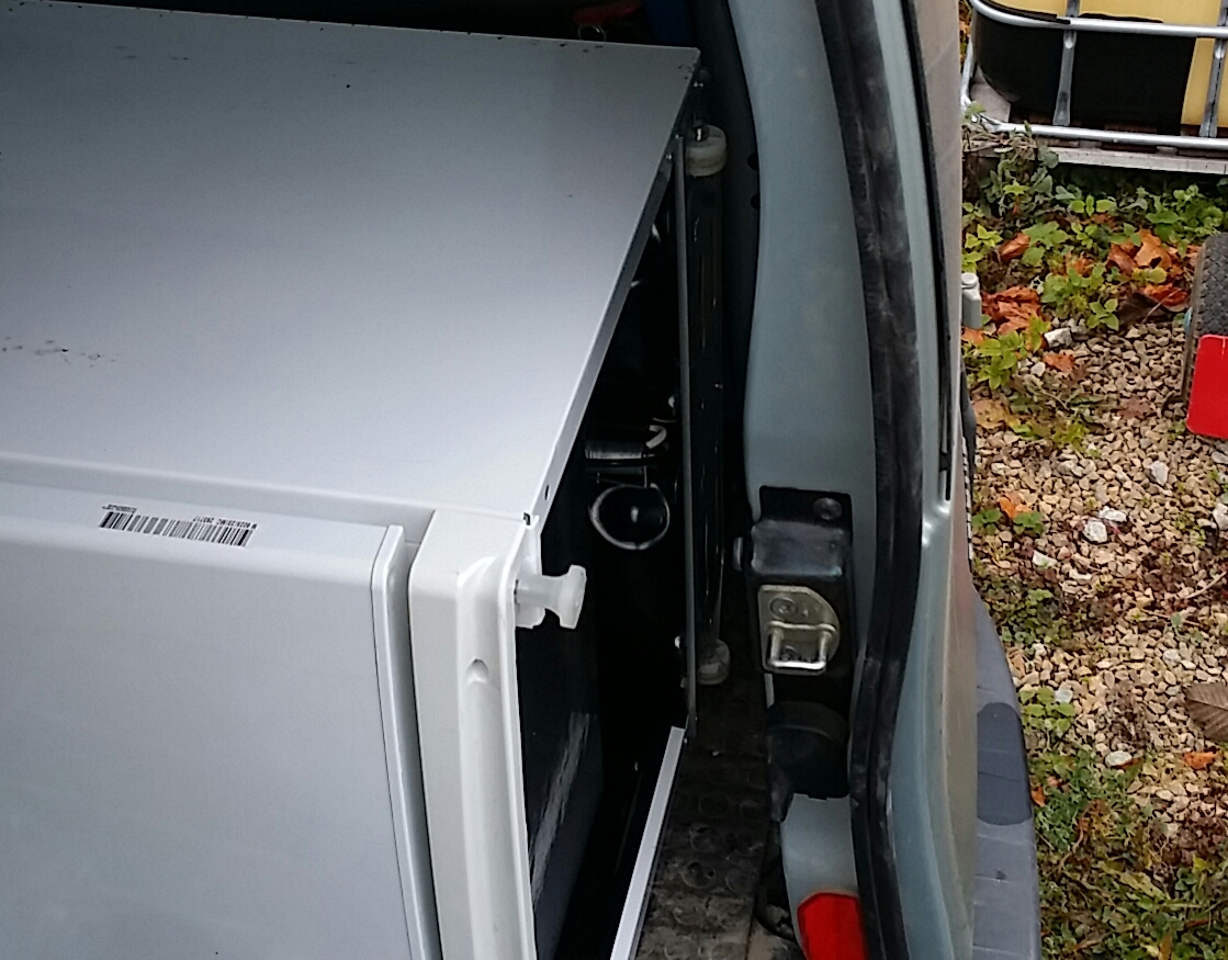

Сообщение oboldui » 25 окт 2015, 12:26
Можно даже пассажира посадить. Пионерская поза, но доехать можно. С холодильниками далеко не ездят. :D

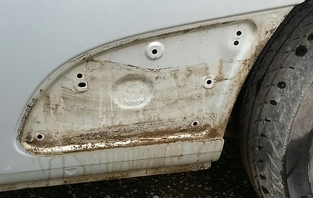

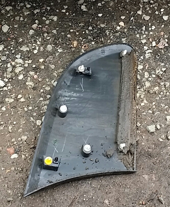

На "макси" есть декоративные накладки между дверью и зедним колесом.
Грязи туда набивается....

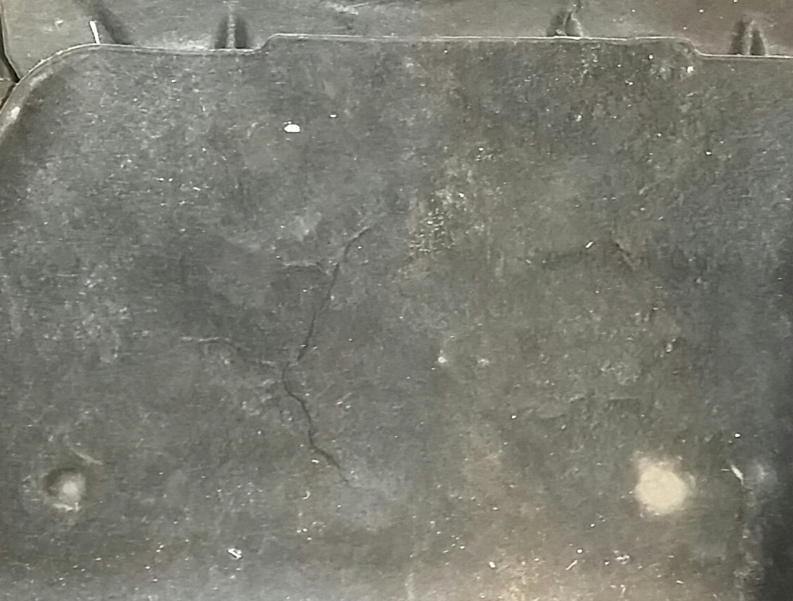

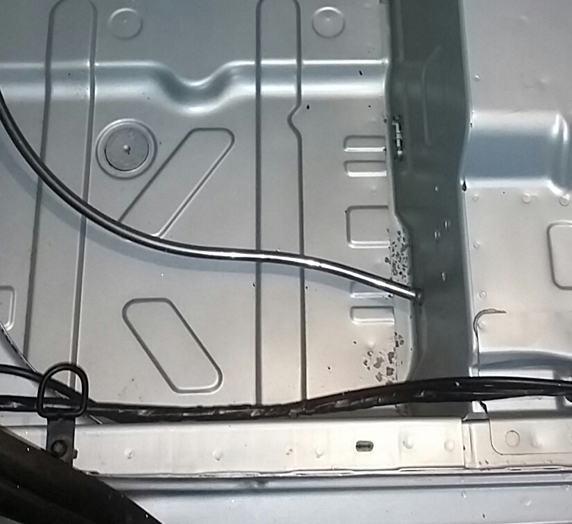

Разобрал салон. Поднял пол. Ещё раз убедился в дурацкой конструкции механизма заднего кресла. По полу стекает салёная водичка в дырочку кронштейна под резину. От туда она никуда не девается. Из багажника тоже туда все стекает. Результат - вздутие. Не катастрофа, но...
Да и пол под ногами водителя уже прогнулся, надо сочинять чего то.

Сообщение oboldui » 23 мар 2017, 18:12
Дык меня тоже только в левом углу. Выбешивает сама конструкция. Вся грязь стекает в ''технологическую дырку''. Пол прогнулся по воздуховоду, который заглушен в панели... Надо будет вырезать дырочку.
Может я тяжеловат? 124кг
Посторяюсь сделать фотки, когда разбирал нервов не хватило...
Пыс. сколько под полом места пропадает...

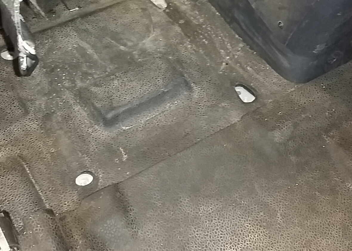

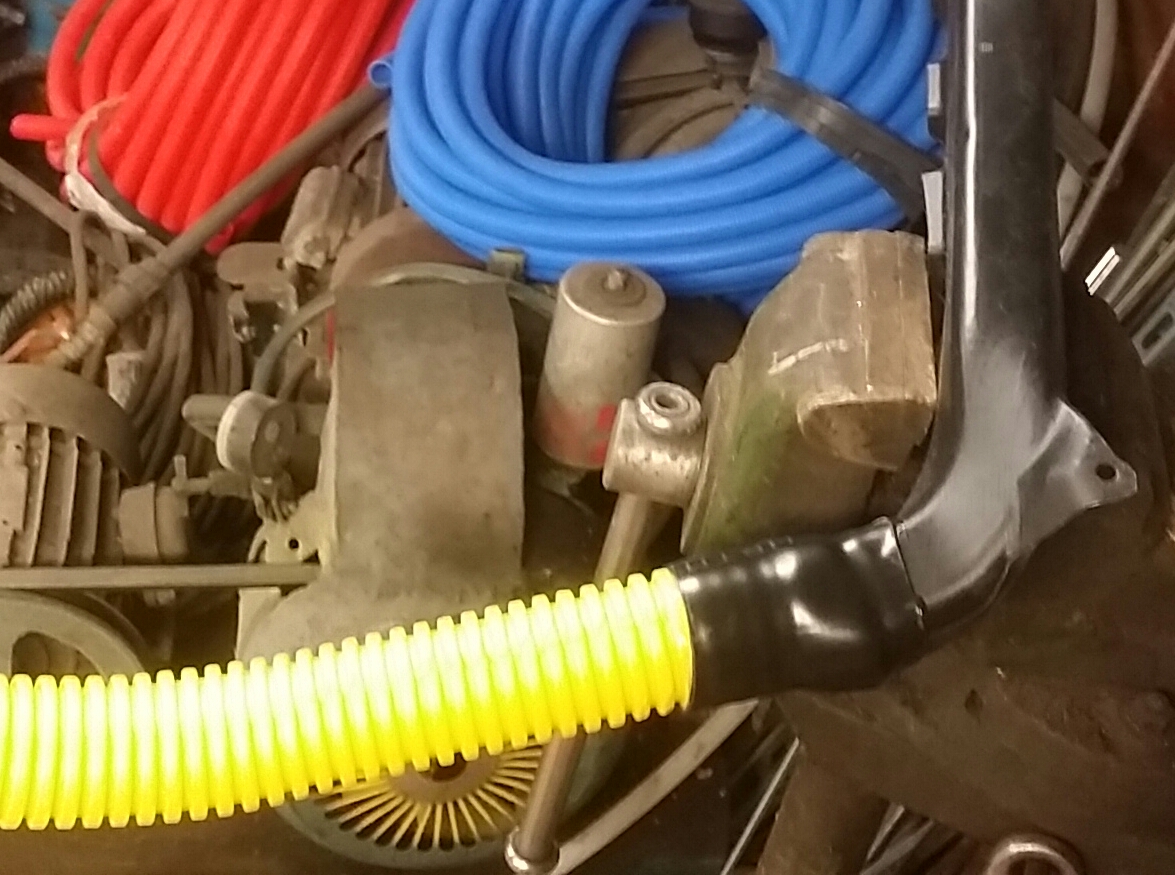

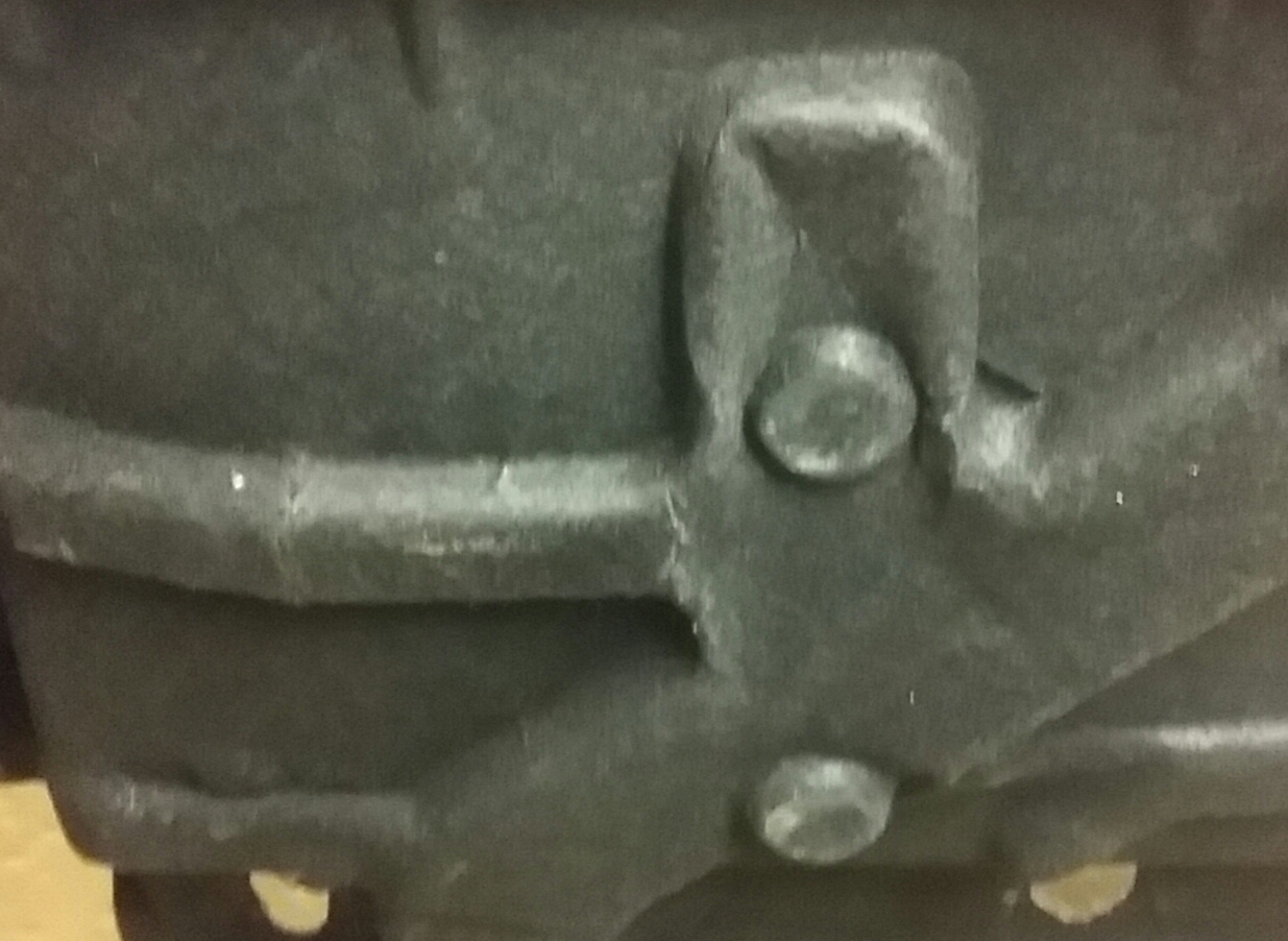

Сообщение oboldui » 26 мар 2017, 11:05
Ну вот пару фото. На моей макси нет никаких ниш... :(
Приделал воздуховод.
Осталось выломать кусок пола. И тепленький воздух пошел...
Re: Канго 2 Макси
Сообщение oboldui » 26 мар 2017, 11:22
А материал такой, не знаю как ''выпрямить''. Пока так оставил, в смятый воздуховод просунул три гофры-чулка. Вырезал фанерку, чтобы к ней приклеить. Но тогда не ложится резина. Думаю тогда вырезать из синего пенопласта куски и наклеить снизу в размер, чтобы подпирало.

Сообщение Sergant-gs » 08 май 2017, 01:43
А у меня материал то другой ваще, ворс сверху. а снизу очень жесткая поверхность, может в этом и отличие что у тебя прогнулось типа не такой жесткий, хз)
