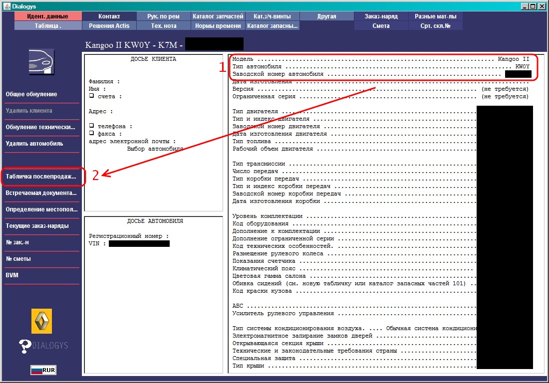

Сообщение DAN » 18 сен 2015, 16:49
Darkon писал(а):овальная табличка есть, только что с нее вводить?
Все :-) Извините, но словами объяснить, что и как следует вводить в "Табличка послепродажного обслуживания" Dialogys тяжело. Монтировать ролик возможности нет. Потому попробуйте либо разобраться самостоятельно, либо попросите кого-нибудь помочь вам.
Darkon писал(а):На кангу, к слову она тоже была, но была сильно усеченной по сравнению с авто из европы.
В РФ, кажется, Kangoo II не производят? :o Недостающие данные можно получить на http://etka.autovv.ru/

Сообщение jackpot021 » 18 сен 2015, 19:17
Кангу, что 1-ю, что 2-ю, производят (1-ю - производили) исключительно только во Франции, кстати, там же и MB Citan, завод в Мобеже. По поводу таблички, то с 2011-2012 гг. они пошли в усеченном виде - экономия что ли. Кангу-1 брал, с новья, в 2008 г. - табличка была полная, в процессе эксплуатации был поврежден защитный слой таблички, мойки доели остатки цифирок, и перед продажей в 2014 г. заказал у ОД дубликат. Через 2 недели прислали из Франции - усеченная.
По поводу Dialogys - слева вводим VIN-номер, а справа заполняем комплектацию по данным полученным с сайта http://etka.autovv.ru/ . Других вариантов заполнения данных комплектации машины, к большому сожалению, нет. И обращаем внимание на версию Dialogys, там просто может не оказаться Вашего VIN-номера. В версии 4.43 машины выпущенные до весны 2014 г. есть, проверено на персональной.

Сообщение DAN » 18 сен 2015, 20:22
jackpot021 писал(а):По поводу Dialogys - слева вводим VIN-номер, а справа заполняем комплектацию по данным полученным с сайта http://etka.autovv.ru/ . Других вариантов заполнения данных комплектации машины, к большому сожалению, нет.
Есть, заполнить "Табличка послепродажного обслуживания". Я писал об этом чуть выше. Впрочем, кому, что больше нравится.
jackpot021 писал(а):И обращаем внимание на версию Dialogys, там просто может не оказаться Вашего VIN-номера.
Функция заполнения данных по VIN доступна только ОД.

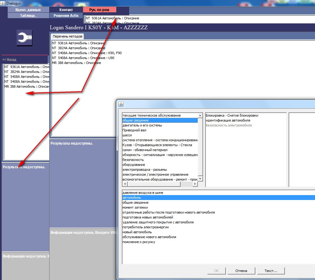

Сообщение Darkon » 22 сен 2015, 02:57
Darkon писал(а):Чет не могу понять, как в диалоджисе найти Ларгус (Logan MCV), там вроде Логан просто есть. Но как выбрать MCV?
В разделе "Табличка послепродажного обслуживания" Dialogys указать данные с овальной таблички Lada Largus, Dacia/Renault Logan MCV. Если таковая отсутствует, попробовать получить их на http://etka.autovv.ru/
С кангу на этом сервисе я все нашел. И с диалоджисом разобрался, а вот с Ларгусом дело не очень. На этом сервисе русские авто по вин не пробиваются. На Овальной табличке нашел только сходство KS0Y5, в диалоджисе есть KS0Y (тип автомобиля).
Но по кузову вроде это Ларгус.

Сообщение jackpot021 » 22 сен 2015, 09:19
Похоже Вы пытаетсь найти Ларгус Кросс, но машина то новая. Ситуация похожа на мою с Dialogys. В версии 3.99, Кангу-2 VIN-номера заканчивались на KW03, а вот в версии 4.43, уже появилась моя - KW09. Особенности он-лайновых сервисов - обновление базы с задержкой.

Сообщение Darkon » 22 сен 2015, 09:38
Не, дело не в Ларгус Кроссе, а в том что сервис не поддерживает VIN АвтоВАЗа. Я вбивал вин от Калины 2008г.в. и тоже нечего.
А в Диалоджисе есть кусок из VINа KS0Y, т.е. Ларгус как таковой там есть.

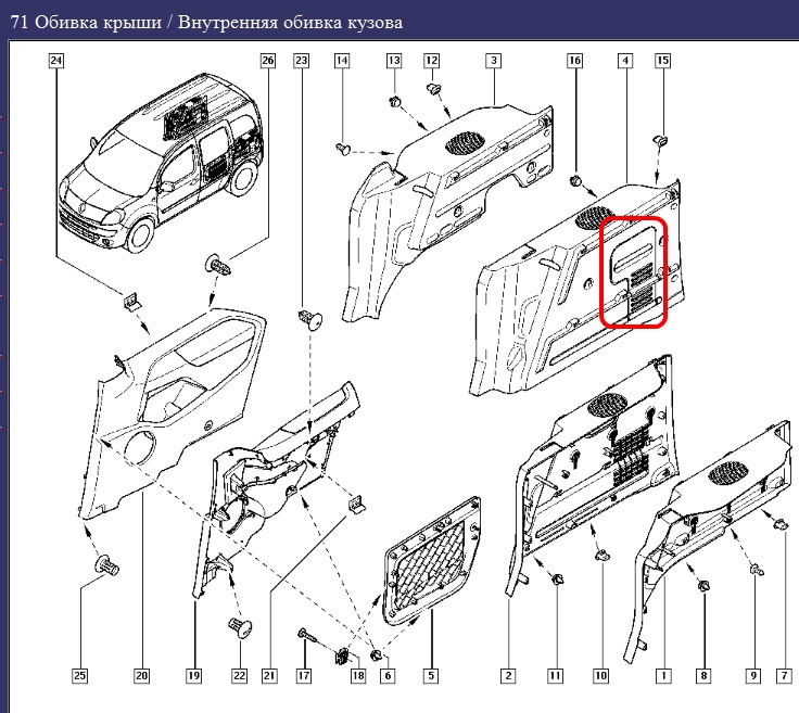

Сообщение adiz » 09 ноя 2015, 15:22
DAN писал(а):Если есть какие-то конкретные вопросы, спрашивайте. Будем пытаться отыскивать ответы в Dialogys и выкладывать.
Дружище, привет! Обращаюсь как к профессионалу. Нужна помощь.
Имею Dialogys. Пользуюсь регулярно, очень помогает. Но вот незадача.
Прошерстил всё. Но, хоть убей, не могу найти № одной детали.
Данные моего авто в подписи имеются.
Дополнительно:
- заводской номер авто - U120145.
Нужен № следующей детали - в багажном отсеке имеется лючок, который закрывает доступ к домкрату. Вот он и нужен. Если нужны еще доп данные - всегда готов.
Спасибо!

Сообщение DAN » 09 ноя 2015, 19:05
adiz писал(а):Нужен № следующей детали - в багажном отсеке имеется лючок, который закрывает доступ к домкрату.
Отдельно этой декоративной крышки с защелками нет. Есть правая обшивка багажника целиком: "Каталог запчастей" -> "3 Элементы из кожи – Электрика" -> "71 Обивка крыши" -> "Внутренняя обивка кузова".

Сообщение adiz » 09 ноя 2015, 19:28
Да, да я это конечно видел. Но все же рассчитывал, что где-то в какой то ветке будет более расширенный показ. И подумать не мог, что для приобретения такой мелочевки, нужно выложить 13 штук. Спасибо за внимание и отзыв.

Сообщение DAN » 09 ноя 2015, 22:21
adiz писал(а):Но все же рассчитывал, что где-то в какой то ветке будет более расширенный показ. И подумать не мог, что для приобретения такой мелочевки, нужно выложить 13 штук.
Крупноузловая замена – весьма распространенное явление в Dialogys :oops:

Сообщение adiz » 11 ноя 2015, 19:21
DAN писал(а):Крупноузловая замена – весьма распространенное явление в Dialogys :oops:
Понял, приму к сведению. Спасибо.
