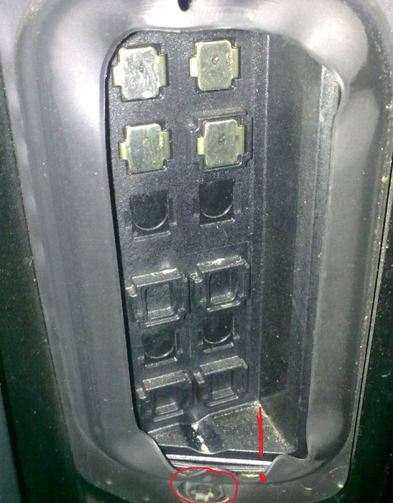

Контактная колодка в стойке сдвижной двери- поставлен пластиковый винт, который легко вытаскивается руками. Заметил это после того как увидел что резиновое уплотнение отходит от металла- оказалось колодку можно вынуть руками. Решение- заменил на металлический саморез.

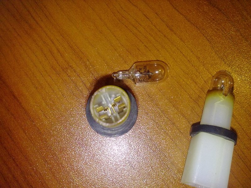

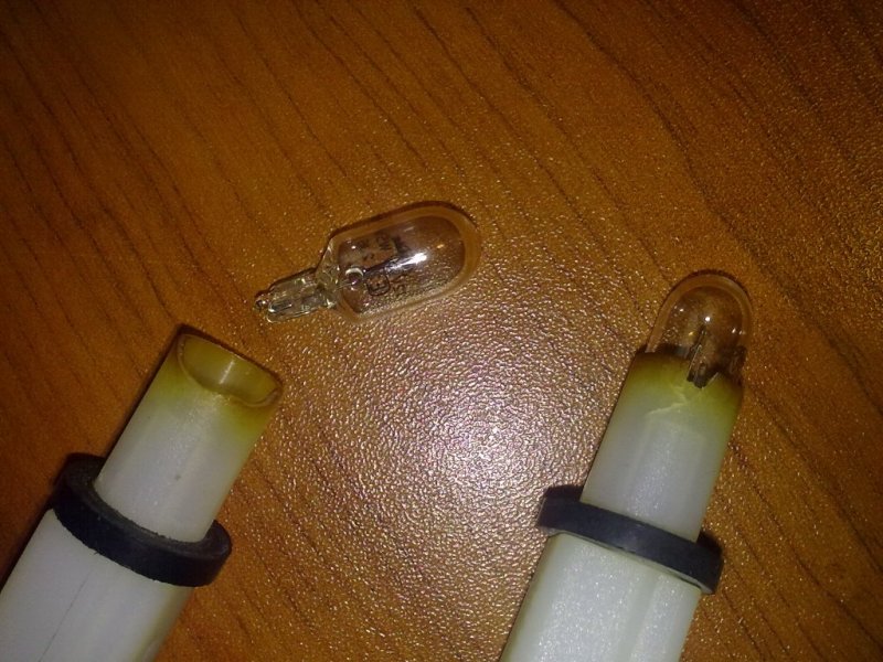

Сообщение Sunsetpeople » 03 ноя 2011, 21:19

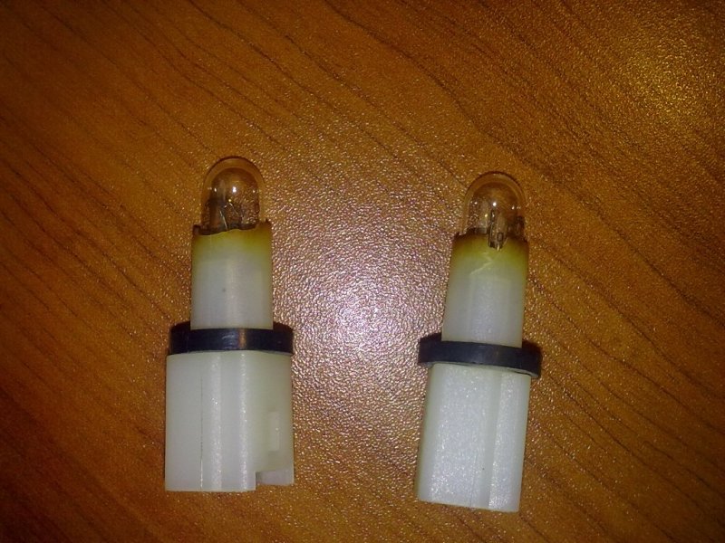

Плафон подсветки номерного знака- плавятся патроны от штатных ламп накаливания. Решение- установка светодиодов и герметизация контактов от влаги.

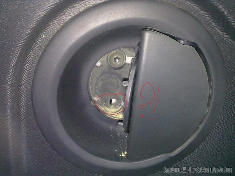

Сообщение Sunsetpeople » 03 ноя 2011, 21:23
Рукоятка которая открывает замок крепится на одном болте, хотя отверстия там два! планки с резьбой к которой привинчивается второй болт нету, хотя вырез в металле есть. Проверьте у себя, крышечку подцепить легко маленькой отверткой за выемку.

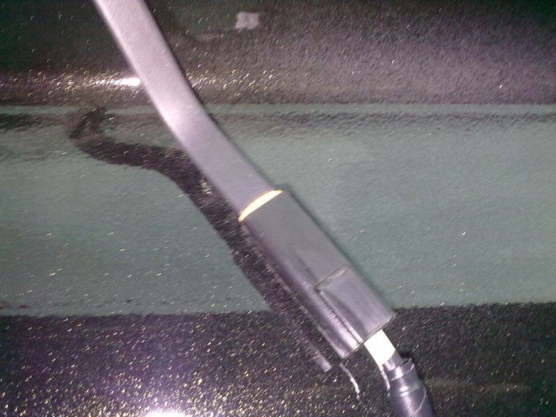

Вчера прикиньте ехал значит решил задний дворник включить попрыскать, попрыскал, но выключить забыл. Еду слышу уже шорох смотрю лопатит... Выключил. решил побрызгать на ветровое- тяну рычаг - не идет жидкость и насос не слышно, включил дворники- работают а жидклсть все равно не идет. Выключил дворники пустил жидкость назад- пошла, после чего опять потянул рычаг и жидкость пошла на лобовое. странно это.

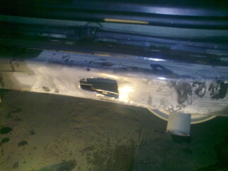

Сообщение Sunsetpeople » 06 дек 2011, 00:26
Снимали бампер. Отверстия сверлили пером 20 мм точно по заводской разметке в бампере. Разметка симметричная. Но не совпало одно отверстие в брусе. Пришлось выпиливать кусок в металле.

Сообщение svpam » 06 дек 2011, 20:56
Re: "Косяки" в Kangoo 2
Сообщение Sunsetpeople » 07 дек 2011, 00:50
Сообщение svpam » 07 дек 2011, 01:01
Сообщение vlad3947 » 07 дек 2011, 01:04

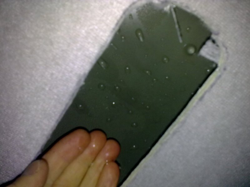

Конденсат под крышей
Сообщение Sunsetpeople » 12 янв 2012, 22:59
Сообщение Konstantin » 13 янв 2012, 04:22
Конденсат на внутренней стороне крыши может быть у любого авто. Просто редко кто обшивку снимает :) Но в случае как у Вас скорее где-то крыша подтекает, уж больно обильный конденсат. А как в других местах под обшивкой?

Если такая ситуация по всей поверхности крыши, то это просто конденсат. В машине очень высокая влажность (например, вода в ковриках) и нет должной вентиляции салона. Вода, испаряясь, конденсируется на холодной поверхности крыши. Я у себя смотрел - все нормально.

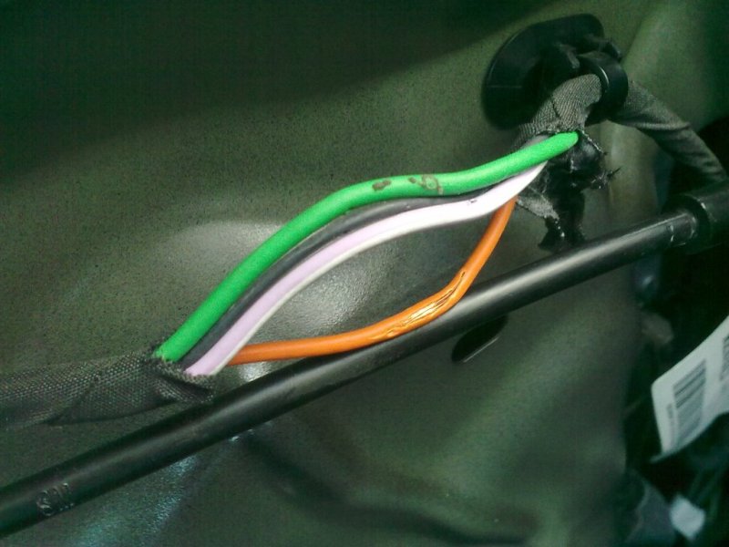

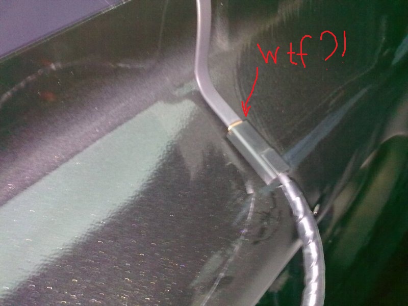

Сообщение Sunsetpeople » 25 мар 2012, 21:46

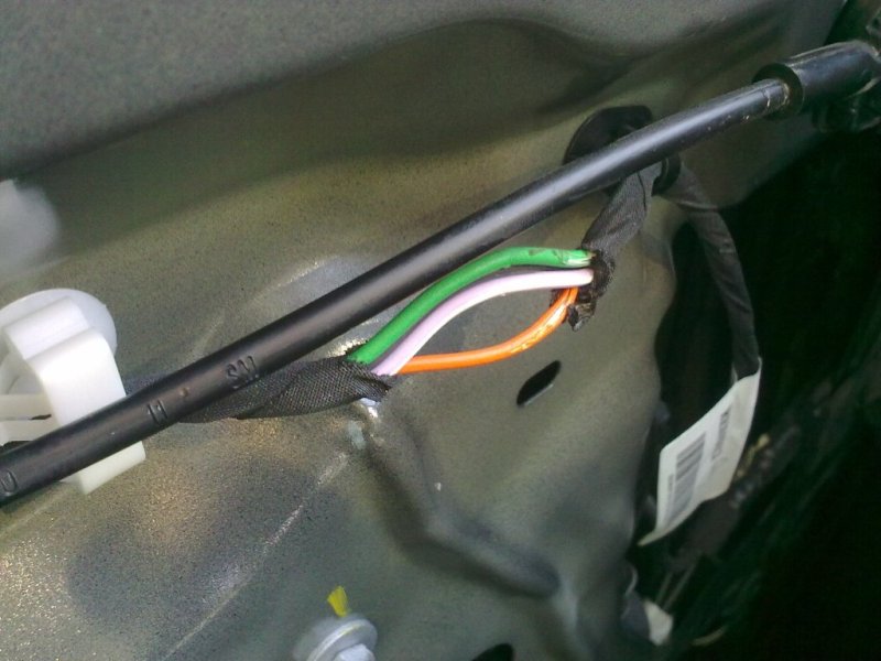

Очередной косяк от компании renault не заставил себя ждать. Сегодня снимал обшивку водительской двери чтобы шумку сделать и заметил вот что... на фото так как это было, я ничего сам не резал... это провода кнопок стеклоподъемника.
Сообщение vlad_kyiv » 26 мар 2012, 10:58
Да уж . Некрасиво .
Вообще , по проводке , у рено , как то , небрежно получается . Разбирал пол ... Проводка под креслами идётидёт как попало . Местами по диагонали . Трубка заднего омывателя вообще отдельно лежит . Как её не пережимает по дороге - фантастика .
