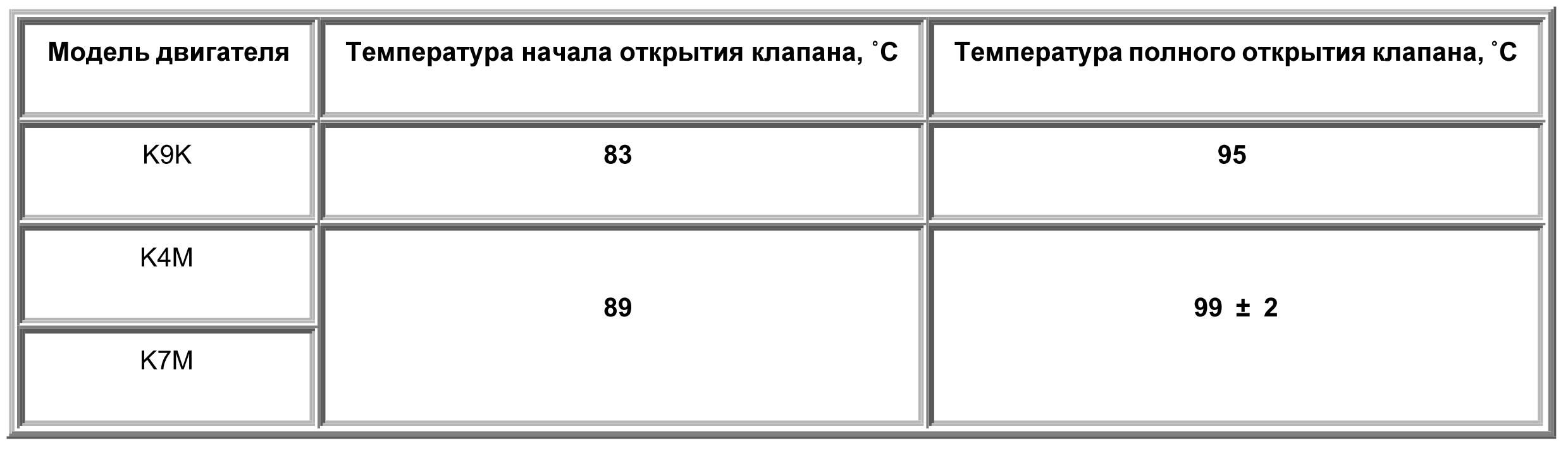

Сообщение kom-post » 18 дек 2012, 19:32
Народ, дайте ссылку на термостат с температурой включения 87 градусов. Двиг 1,5 dCi К9К

Сообщение korsaa » 18 дек 2012, 21:07
А как у кого родной работает. По показаниям маршрутника. У меня (сегодня снимал показания). За бортом -22 за 10 минут нагрелся на хх до 60 градусов. Поехал, в процессе (не сразу) температура достигла 88, упала до 77, затем взависимости от нагрузки двигателя (с разной скоростью нагрева) поднималась до 86-88 и падала до 76-79градусов. Как то так. Печка на второй скорости. Жаль видео нельзя вставить с телефона, понятнее было бы. Я считаю для себя такой режим нормальным. Т.к. так же все было и в прошлом году на совсем новой машине. Необычен разбег температур, но отсечку термостата видно сразу.

Сообщение Река2 » 20 дек 2012, 00:08
Всем привет. У меня комп выше 84 в морозы не показывает. И опускается не ниже 77. Скорее всего у меня стоит 84С термос. правда я ничем мотор не утеплял. Зато незамерзайка замерзла насмерть.

Сообщение Pasha » 22 дек 2012, 00:10
Река2 писал(а):Всем привет. У меня комп выше 84 в морозы не показывает. И опускается не ниже 77. Скорее всего у меня стоит 84С термос. правда я ничем мотор не утеплял. Зато незамерзайка замерзла насмерть.
для справки: температура начала открывания клапана термостата 89 градусов,полное открывание 99+-2 градуса......
PS а какая температура по компу летом?

Сообщение Река2 » 23 дек 2012, 00:05
PS а какая температура по компу летом?[/quote]
Так летом особо не обращал на это внимание. Не перегревается и ладно. :)
