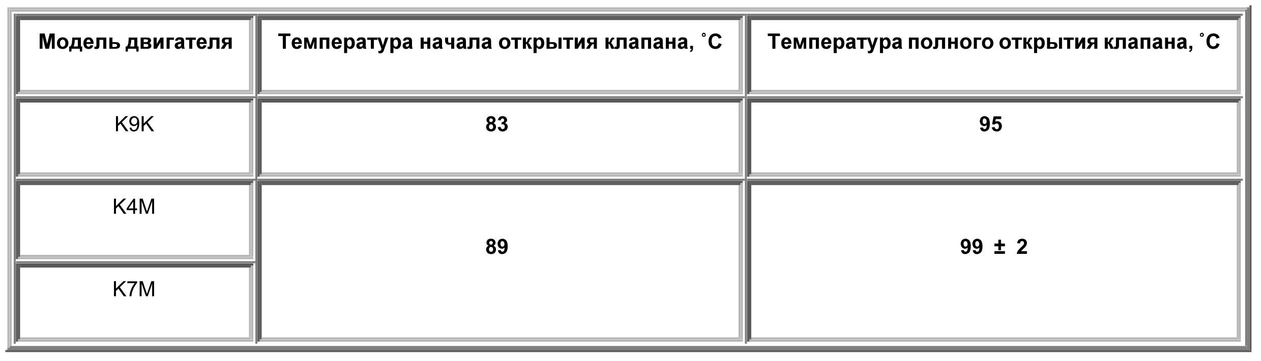

Река2 писал(а):Всем привет. У меня комп выше 84 в морозы не показывает. И опускается не ниже 77. Скорее всего у меня стоит 84С термос. правда я ничем мотор не утеплял. Зато незамерзайка замерзла насмерть.
