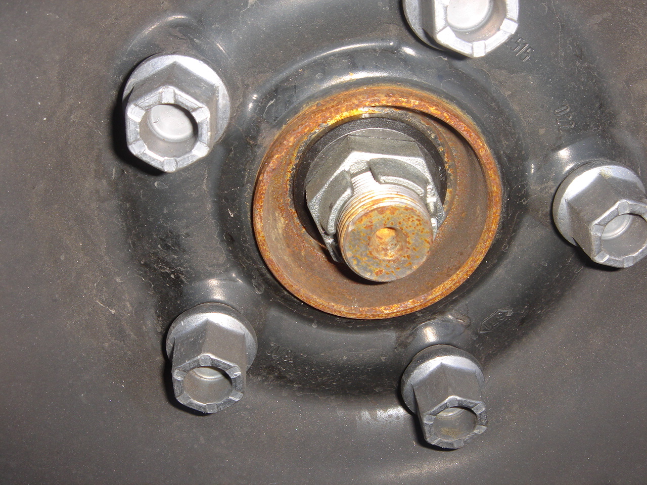

Сообщение Snegovik » 14 ноя 2012, 11:34
Когда была шкода, так там данные колпачки стояли и спереди и сзади.
Очень смущает ржавчина, закрыть бы ее чем-то.
Кто знает, в нас они может, идут отдельно и какой в них номерок? Или же не предусмотрено?

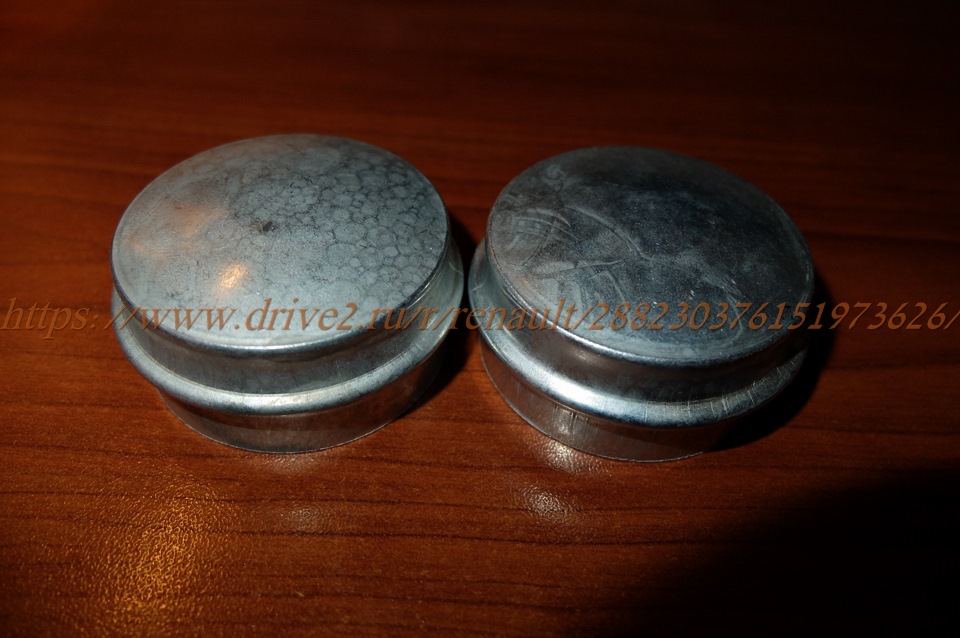

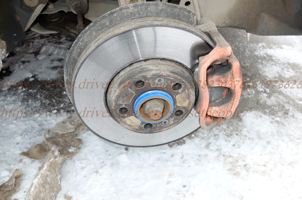

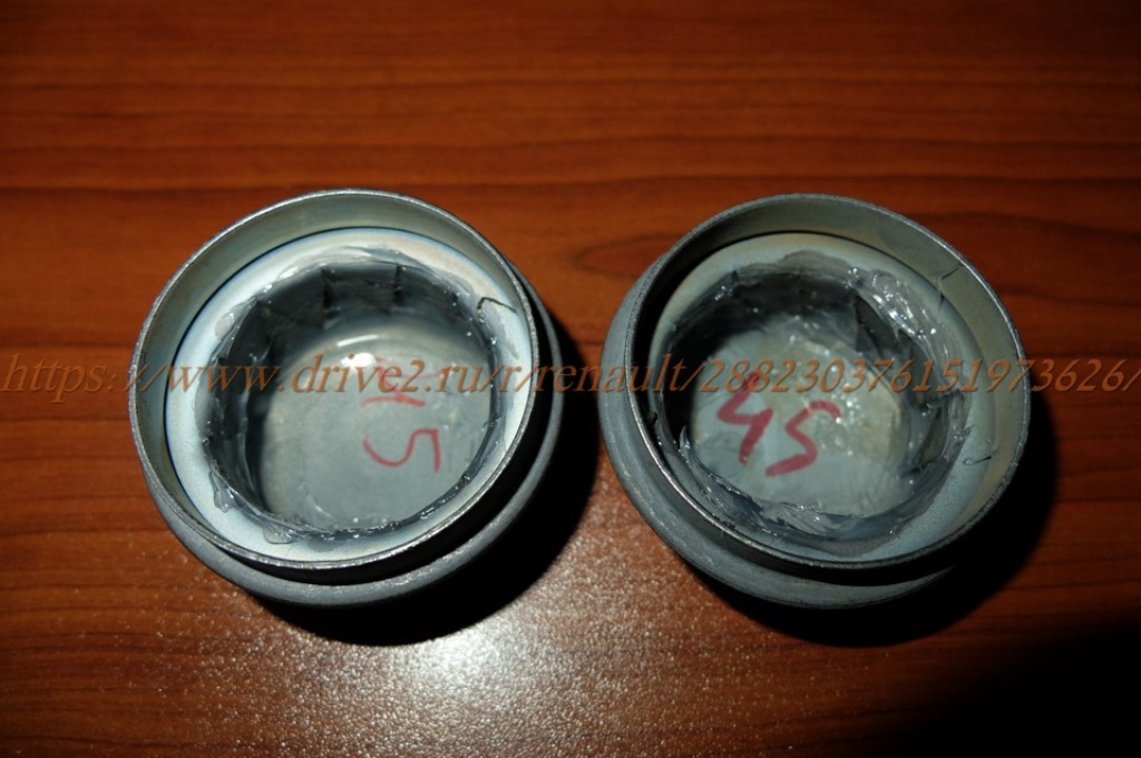

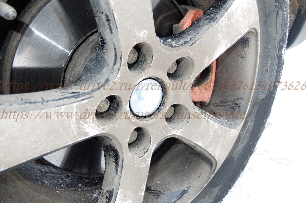

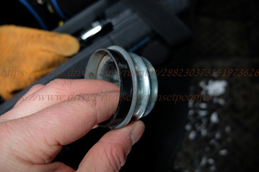

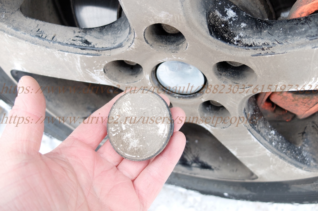

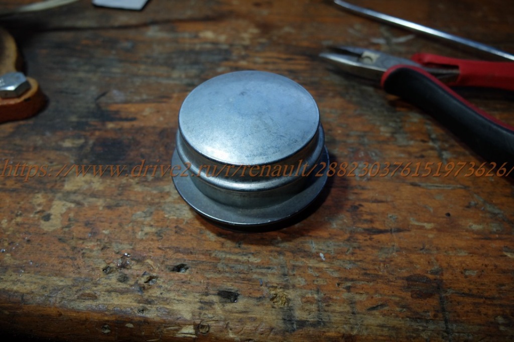

Как известно, на передних ступицах у нас отсутствуют заглушки. мало того, гайка из отверстия торчит наружу. Мне захотелось поставить недостающее, потому что летом я не хочу ездить на ковке с крышками, да и грязь летит в отверстие, поэтому я купил оригинальные заглушки от задней ступицы 8200649356. Но так как гайка торчит, то они не встанут в отверстия, поэтому я купил еще оцинкованные заглушки от ВАЗ-2109 по 50 рублей за шт.
Оригинал
Заглушки Ваз

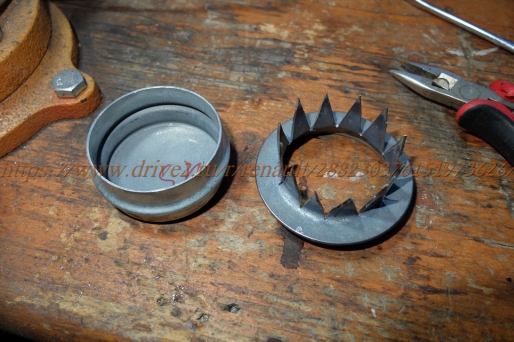

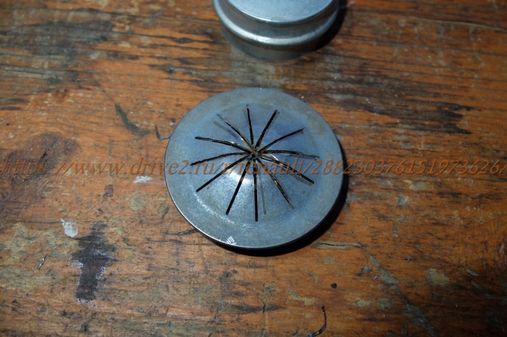

оригинальные заглушки пилим бормашинкой так
отгибаем

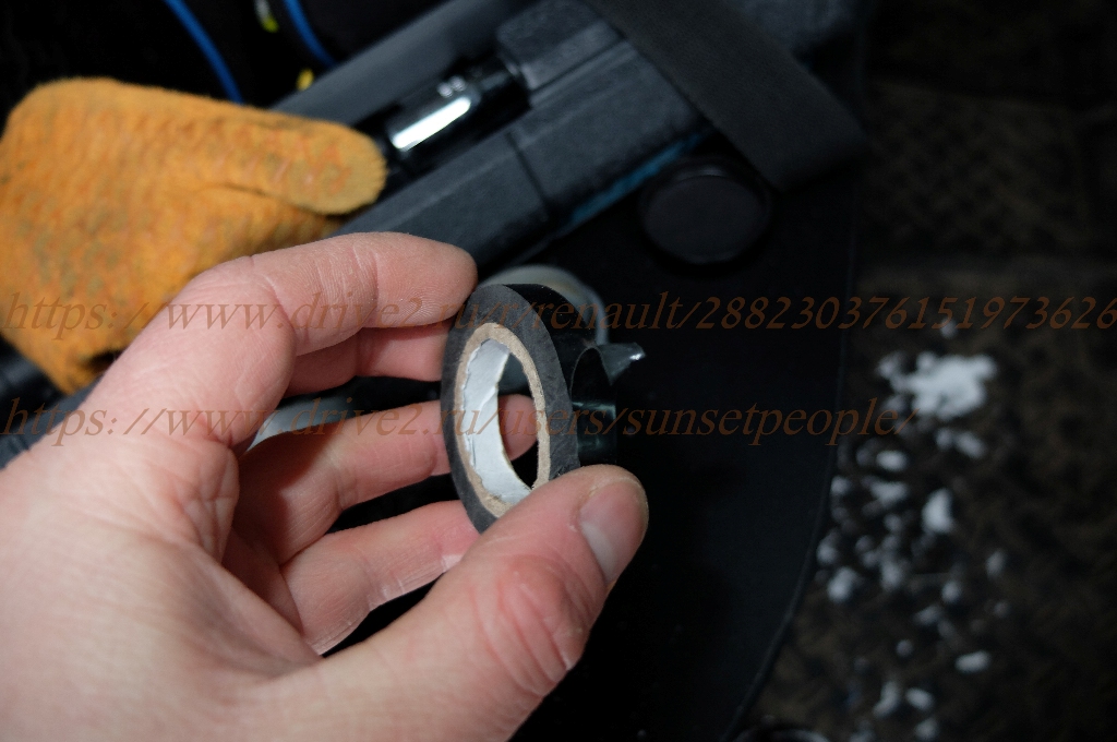

надеваем с натягом
промазываем герметиком внутри

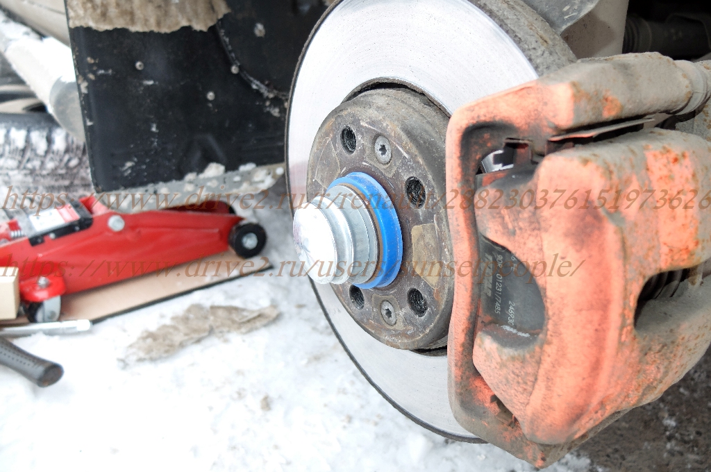

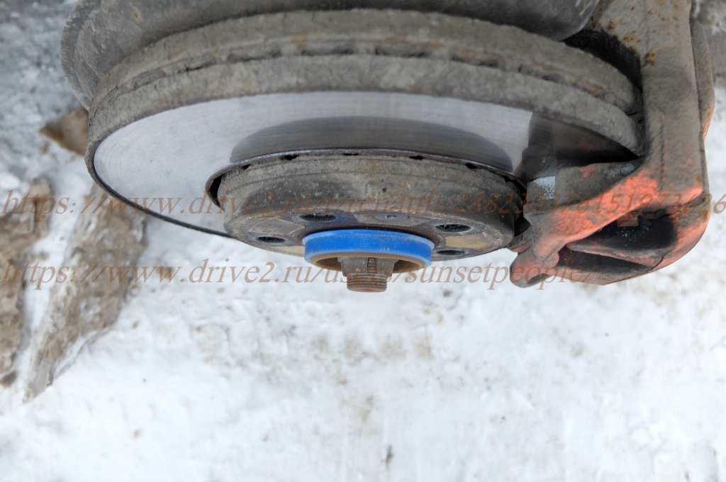

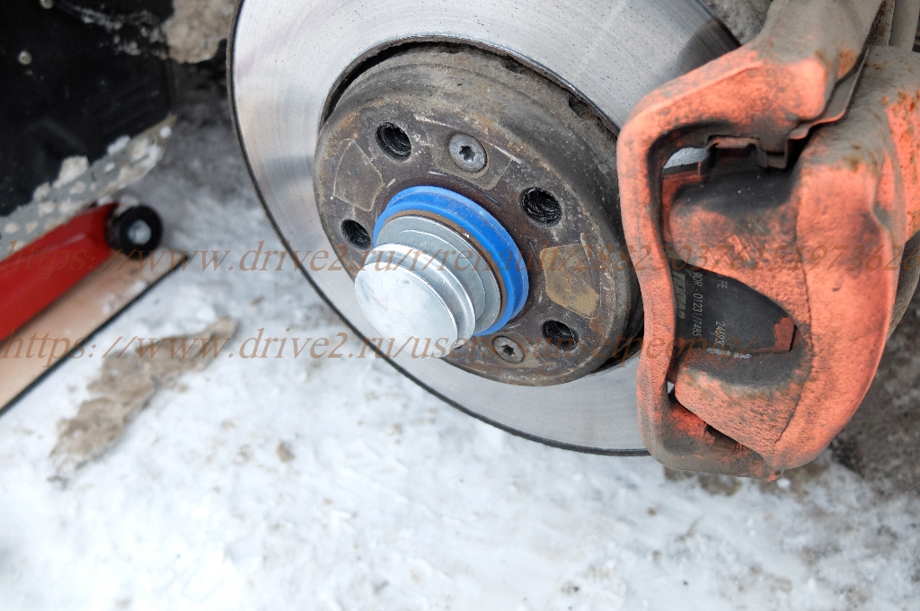

но как выяснилось внутренний диаметр ЦО передней ступицы меньше на 1 мм чем задней!
не проблема!

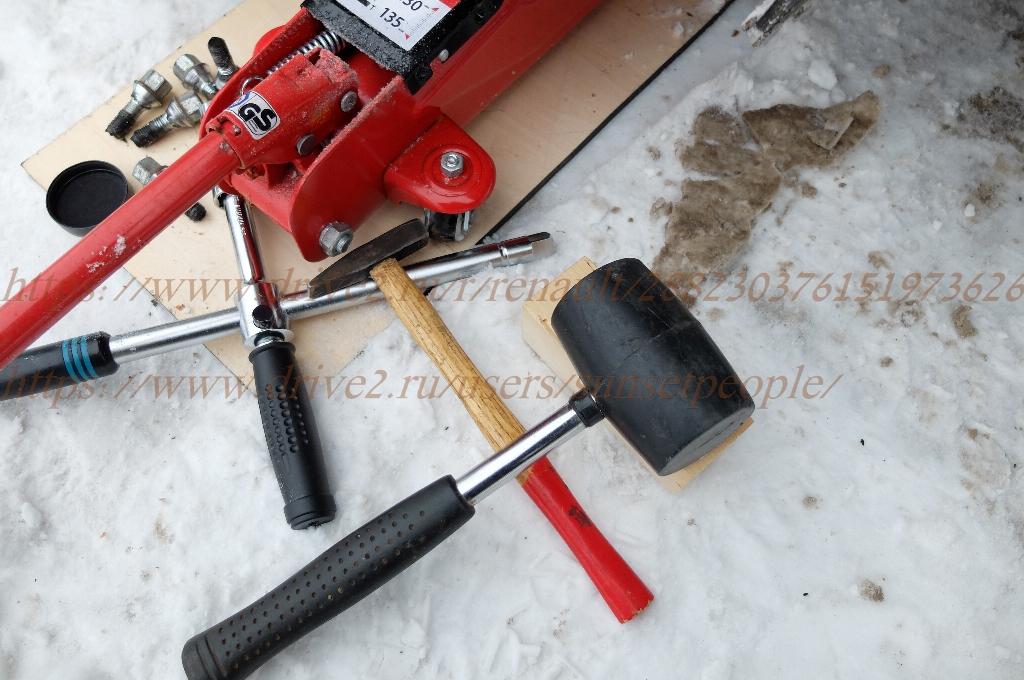

киянкой и бруском забиваем аккуратно заглушку внутрь
