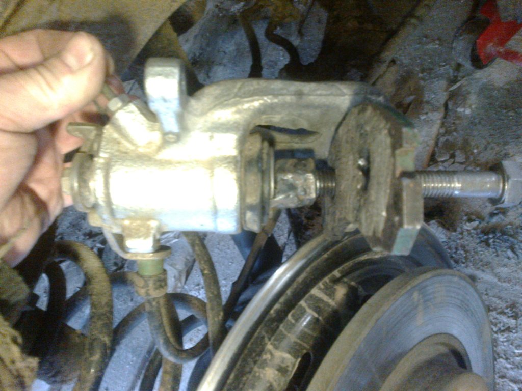

Изготовил между делом , приспособу :

Сообщение КангоII » 23 ноя 2014, 23:30
Красиво!
Вы уже пробовали? Боюсь прийдется немного укоротить набалдашку. Посмотрите какая у меня короткая , даже пришлось гайку поперек болгаркой резануть, всего 5 мм каких - то економии, зато подлазит даже при полностью стертых в ноль колодках без проблем.

Сообщение водолей » 24 ноя 2014, 00:18
Нет.
Там резьба на всю длинну. А 6гранник дошлифануть , без проблем.
Будет дорабатываться и для других конструкций.

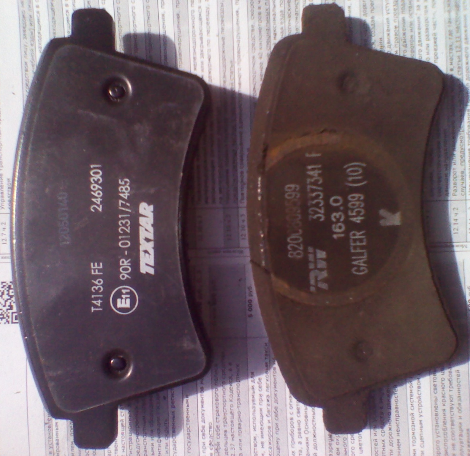

Не скажу лучшее или есть еще лучше,но менял на Textar передние и задние. Менял сам с очисткой суппортов и с использованием такой смазки http://www.auto49.ru/index.php?option=c ... m&id=90149 и приспособы http://favorit-tools.ru/force-f-65803.html. К колодкам нареканий нет,никаких звуков не издают. Прошел почти год, суппорта не заклинивают,накат отличный. До замены родных колодок суппорта изрядно клинило.

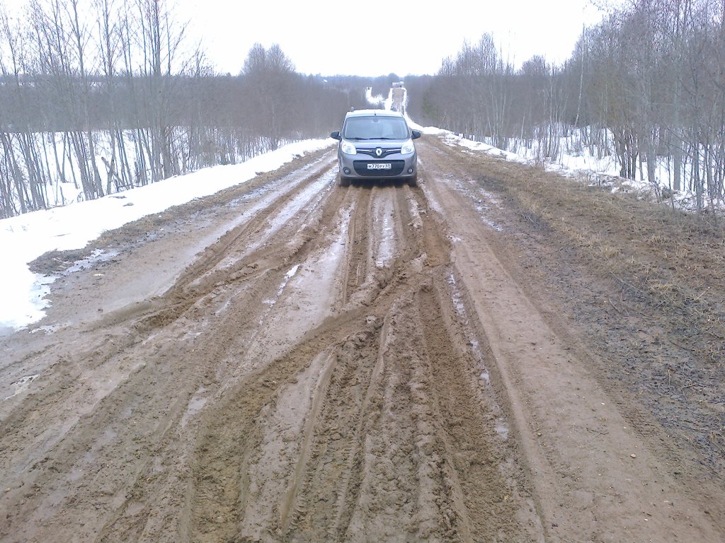

bandrlog писал(а):Прошел ещё около 5000км правда по грунтовкам половину! внутренняя правая колодка опять изношена больше чем вдвое :x !Решил обзавестись грязезащитными кожухами. Оригинальные не впечатлили формой и ценой!порыскал в диаложике понравился вариант от 4 еспаса, но по 3 килорубля задавила жаба покупать!Решил искать что подешевле!!!Недельные мозговые атаки и посещения хозяйственных магазинов привели к покупке двух тонких сковородок Регент диаметром на 32 см. Больше ничего не нашел подходящего!Что получилось выложу чуть позже!
[/quote]ЕЩЕ вариант пыльника задних дисков вместо штатных ( в данном случае колодки кончились 13000 км)

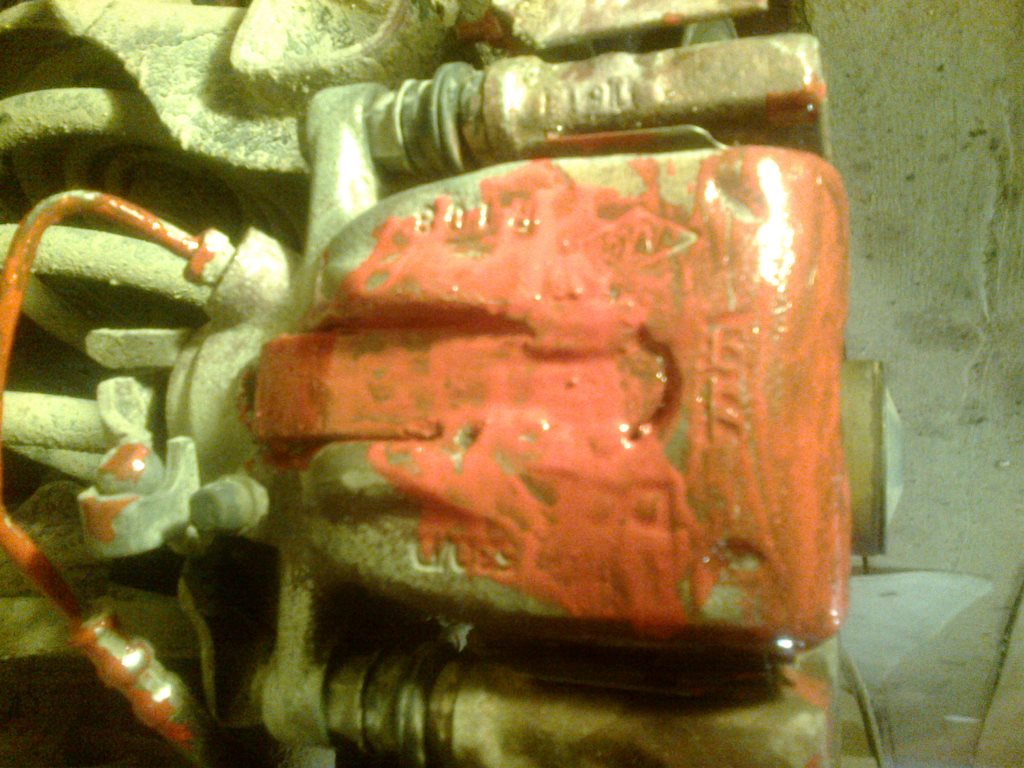

PS :!: :!: :!: господа поделитесь кто чем пользуется для смазки направляющих суппортов, направляющих колодок :?: :?: :?:

Сообщение DAN » 03 мар 2015, 13:16
Pasha писал(а):данную смазку (МС-1600) http://mc1600.smazka.ru/?utm=ya_1&_open ... 6937694318 много критикуют в сети (мол очередной развод на деньги, нано обман, литол в новой упаковке и т.д....) тоже планирую прикупить но чото очкую...
У Литол-24 работоспособность сохраняется при максимальной температуре до +120 градусов Цельсия. Для тормозной системы этого недостаточно. Смазка должна быть высокотемпературной.
Pasha писал(а):PS :!: :!: :!: господа поделитесь кто чем пользуется для смазки направляющих суппортов, направляющих колодок :?: :?: :?:
В тексте есть картинка с баллоном: http://uzlec.ru/zamen-zadnix-tormoznyx- ... oo-ii.html

Сообщение CTPEJIOK29 » 03 мар 2015, 14:17
Я пользуюсь ВОТ ТАКОЙ

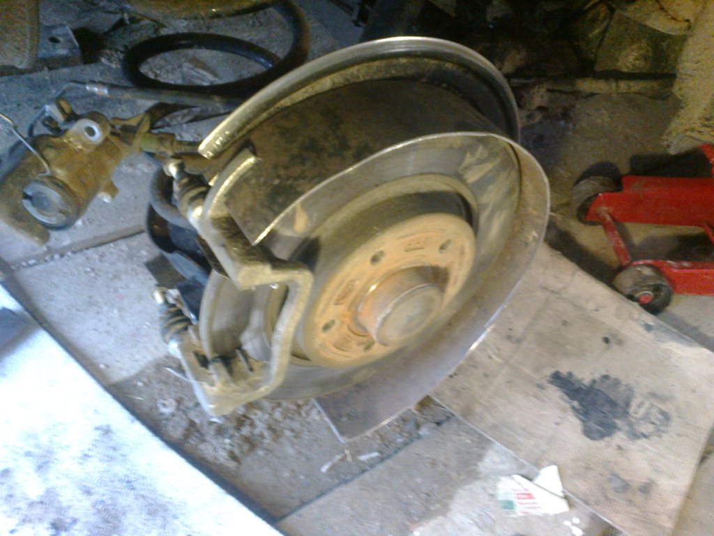

Сообщение zn1nz » 03 мар 2015, 14:25

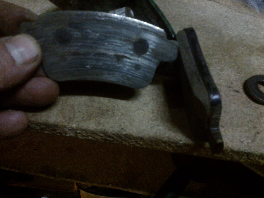

Подскажите. Внутренние колодки сзади стираются до метала, а внешние ещё нормальные, можно ли будет один комплект разбить как бы на два, меняя только внутренние и как это может повлиять на ходовые качества и последующий износ. Проехал на колодках ремза 20000 где то, родные отходили почти 60 000,
ревизию супорта со смазкой пальцев так же проводили при сменен колодок,
? может быть есть смысл поставить пальцы новые с резинками?
:D[/quote]
Проверено уже на 4 машинах про износ задних колодок забыли!! даже штатные пыльники не спасают от грязи! пальцы не причем!

Реновод писал(а):.......Менял сам с очисткой суппортов и с использованием такой смазки http://www.auto49.ru/index.php?option=c ... m&id=90149 .....Прошел почти год, суппорта не заклинивают,накат отличный. До замены родных колодок суппорта изрядно клинило.
данную смазку (МС-1600) http://mc1600.smazka.ru/?utm=ya_1&_open ... 6937694318 много критикуют в сети (мол очередной развод на деньги, нано обман, литол в новой упаковке и т.д....) тоже планирую прикупить но чото очкую :oops: как она после года?
Как она после года не знаю, не заглядывал,нет повода. Где-то через месяц увижу, отпишу. А вот эффект есть точно. На годовалой машине суппорта клинило иногда так, что рукой до диска не дотронуться. После замены колодок и смазки - всегда уличной температуры. Да и по накату чувствуется, что все нормально - машина катится на малейшем уклоне.
Кстати, производитель МС-1600 никаких наносвойств и не обещает, да и ничего сверхестественного от такой смазки не требуется - сохранение свойств при высоких температурах и не вымываться водой и реагентами.

Сообщение Pasha » 03 мар 2015, 22:06
Реновод писал(а):Как она после года не знаю, не заглядывал,нет повода. Где-то через месяц увижу, отпишу. А вот эффект есть точно. На годовалой машине суппорта клинило иногда так, что рукой до диска не дотронуться. После замены колодок и смазки - всегда уличной температуры. Да и по накату чувствуется, что все нормально - машина катится на малейшем уклоне.
поход в авто магазин сделал выбор за меня :D в наличии была только мс-1600 50г. за 260рэ.....взял ее так как нет времени искать что то еще . буду пробовать :)
ps многочасовая заморозка при минус 20 (конечно не -50 но все же ) консистенцию не изменила...

Сообщение водолей » 03 мар 2015, 22:12
В давнее время искал МС 1600. Критерий - молибденовая составляющая.
Пока не нашел порошковый : Десульфид молибдена МоS2.
Не по теме :
Понравился Циатим 221. Бензо-водо-химо стойкий.
Счас - Литиевая смазка в баллонах Хи-Гер. С подводной ноги подвесного мотора не смывается.
С чехлов Шрусов на ЮТВ , соленой водой с песком не смывается.
Суппорта - Смазал такой как CTPEJIOK29 . http://davavto29.ru/node/61149
2 пакетика , но расход маленький. На весну запас.
Все задвигалось, а еле разобрал. Писал выше.

Re: Тормозные колодки (техн. информация; выбор)
Сообщение zn1nz » 05 мар 2015, 11:45
На днях заскрежетали колодки пробег тыщ 20 у них, писал выше.
При осмотре было проверено что пальцы смазаны нормально пыльники целые ход нормальный.
Цилиндр был проверен, пыльник впорядке ход не затруднён
Канавки по которым ходят колодки смазаны и почищены.
Всё со старыми колодками ходило и разжималось.
!!!! Однако, износ внешней колодки 5%
ВНУТРЕННЯЯ До метала. Непонимаю как так может быть. При выжиме тормоза и ручника колодка всё равно возвращалась в нужное положение.

Сообщение velzevulf » 05 мар 2015, 13:08
Возможно слишком много смазки в направляющих суппортов.Цилиндр прижимает внутреннюю колодку и из-за сопротивления смазки суппорт не подводит наружную колодку.После покупки авто ,пригнанного с Нидерландов, провел ревизию.Задние колодки были на пределе ,но с равномерным износом.На замену приобрел колодки TRW и смазка SLIPCOTE 220-R.Обильно смазав направляющие (маслом кашу ....) заменил колодки.Через 40800 км внутренние до металла,снаружи как новые. Опять замена на TRW с удаление лишней смазки с направляющих пальцев суппорта.Проехал 11000 км.Буду менять резину на лето-посмотрю на результат.

Сообщение bandrlog » 05 мар 2015, 15:31
zn1nz писал(а):На днях заскрежетали колодки пробег тыщ 20 у них, писал выше.

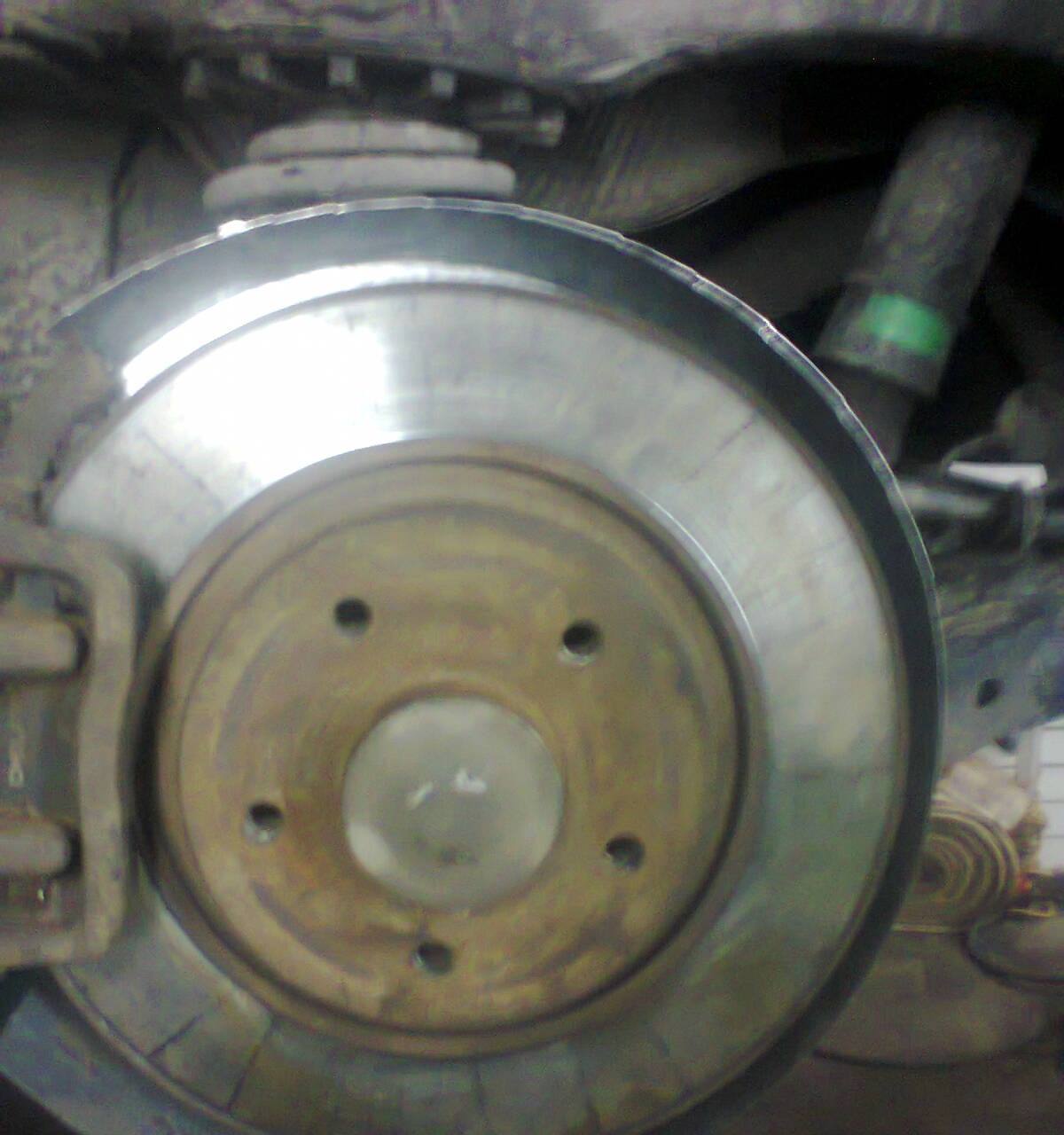

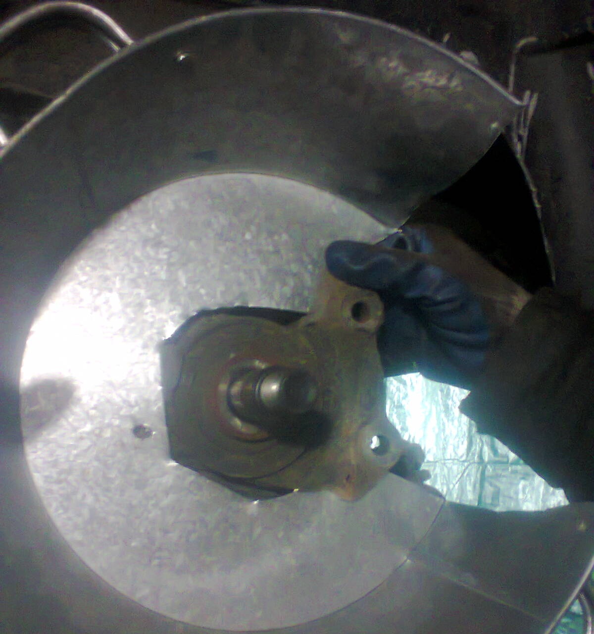

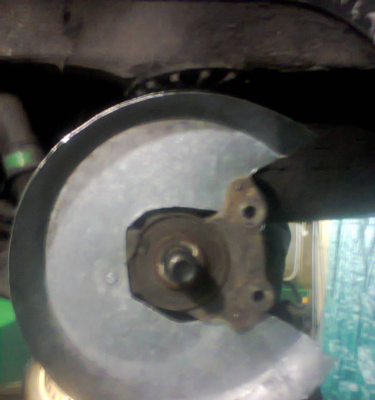

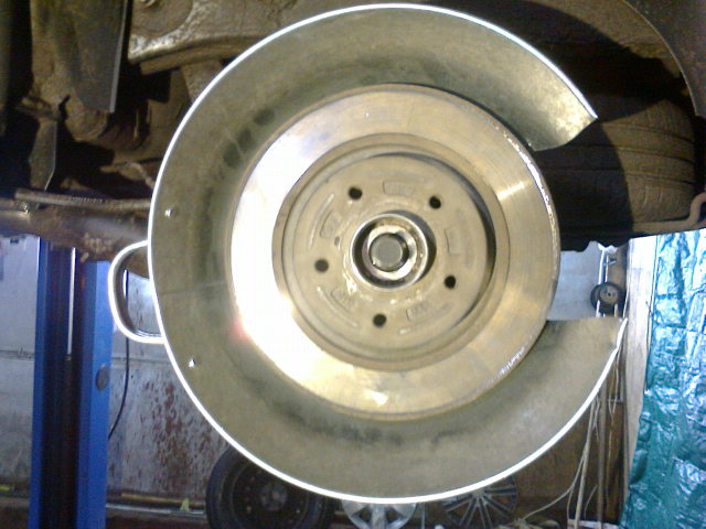

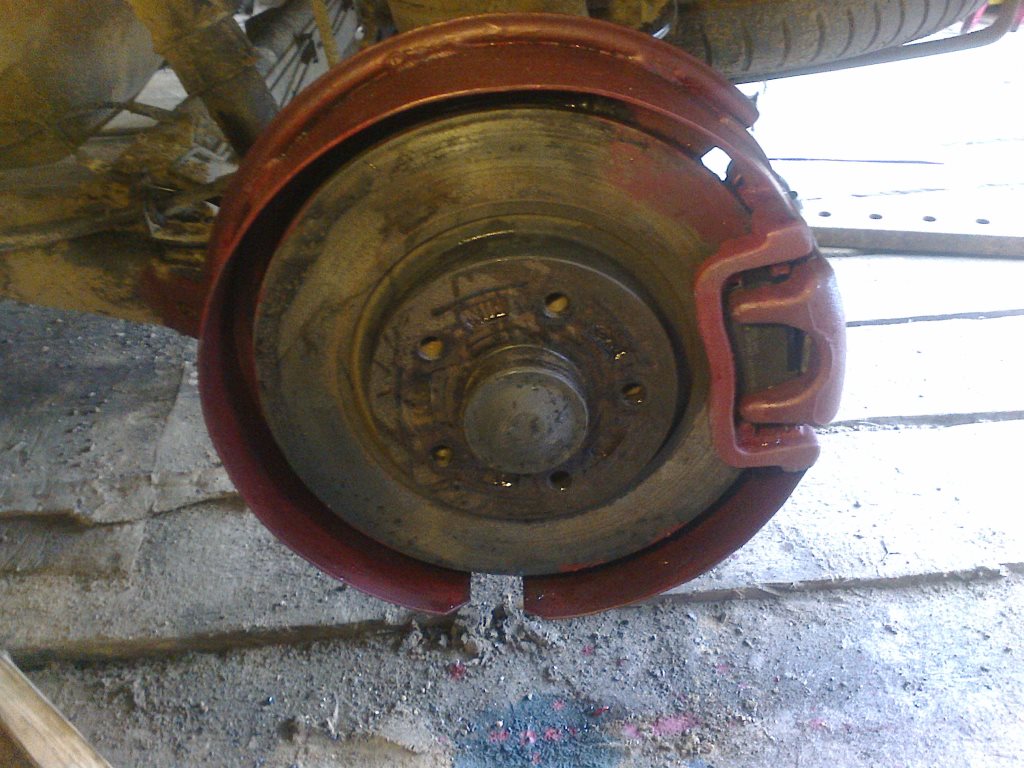

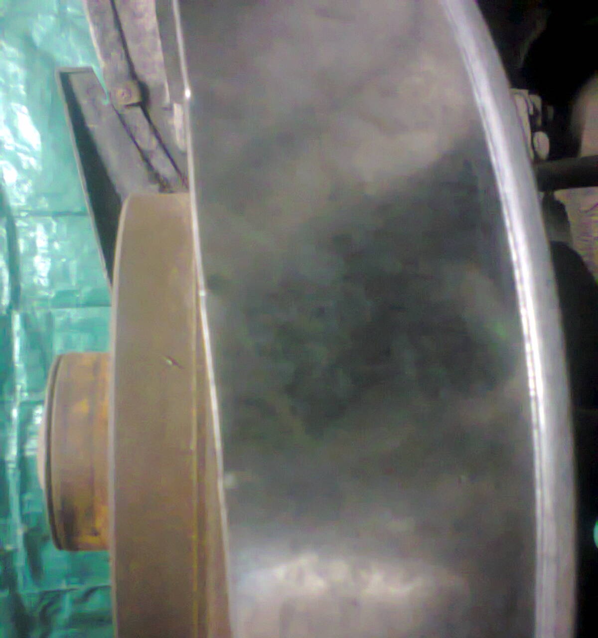

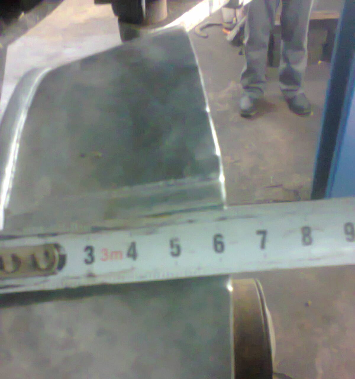

Говорю еще раз дело все в грязезащитных кожухах штатные исполнены так что между щитком и диском 3см попадает грязь на диск и с песочком начинается ускоренный износ.Пока не закроете диск с торца хоть умажьтесь самыми дорогими смазками и заперебирайтесь суппорта эффекта не будет
Сам три раза развлекался с направляшками и колодками пока дошло в чем дело.Данная схема поставлена уже на 5 машинок.Себе поставил в июне на правую сторону кожух и колодки с70% износом слева без кожуха новые ради эксперемента.Через 5000 справа как 70% было так и осталось, а слева опять износ до металла!!! хотя поршень на правом суппорте работает хуже левого!!!

Сообщение zn1nz » 05 мар 2015, 17:45
То есть без сковородки не обойтись, печально не обладаю настолько прямыми руками чтобы своять такое.
Может есть какой то стандартный выход из решения,
Честно жду тему в барахолке по продаже изготовленных кожухов по вашим шаблонам.
Проблему у всех кангу я думаю, так что всем по сковородке.

Сообщение bandrlog » 06 мар 2015, 11:59
zn1nz писал(а):ВСЁ Ждём чертеж сковородки с отверстиями.
Ждём марку сковородок, ждём тему в барахолке от хорошего жестянщика

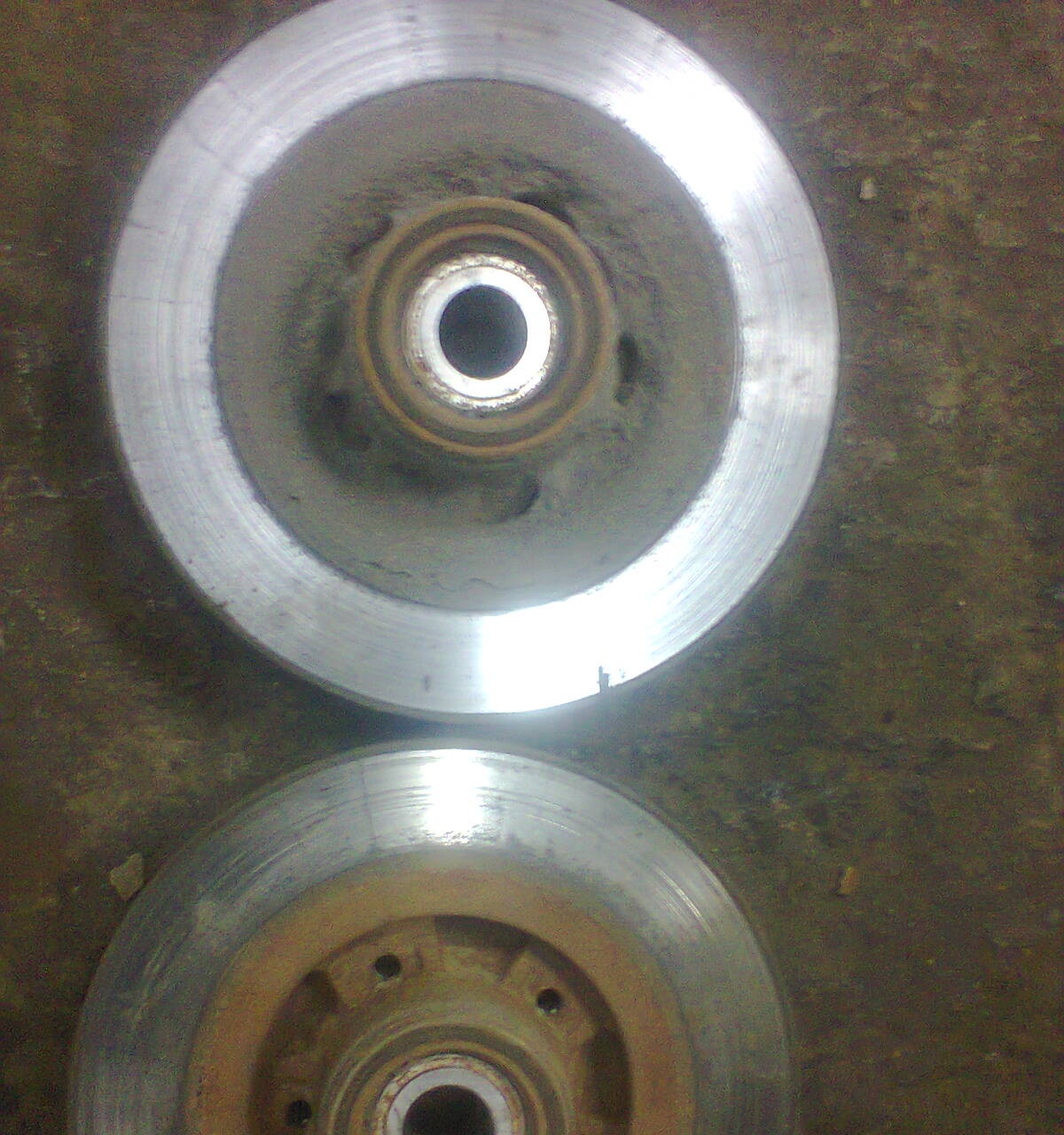

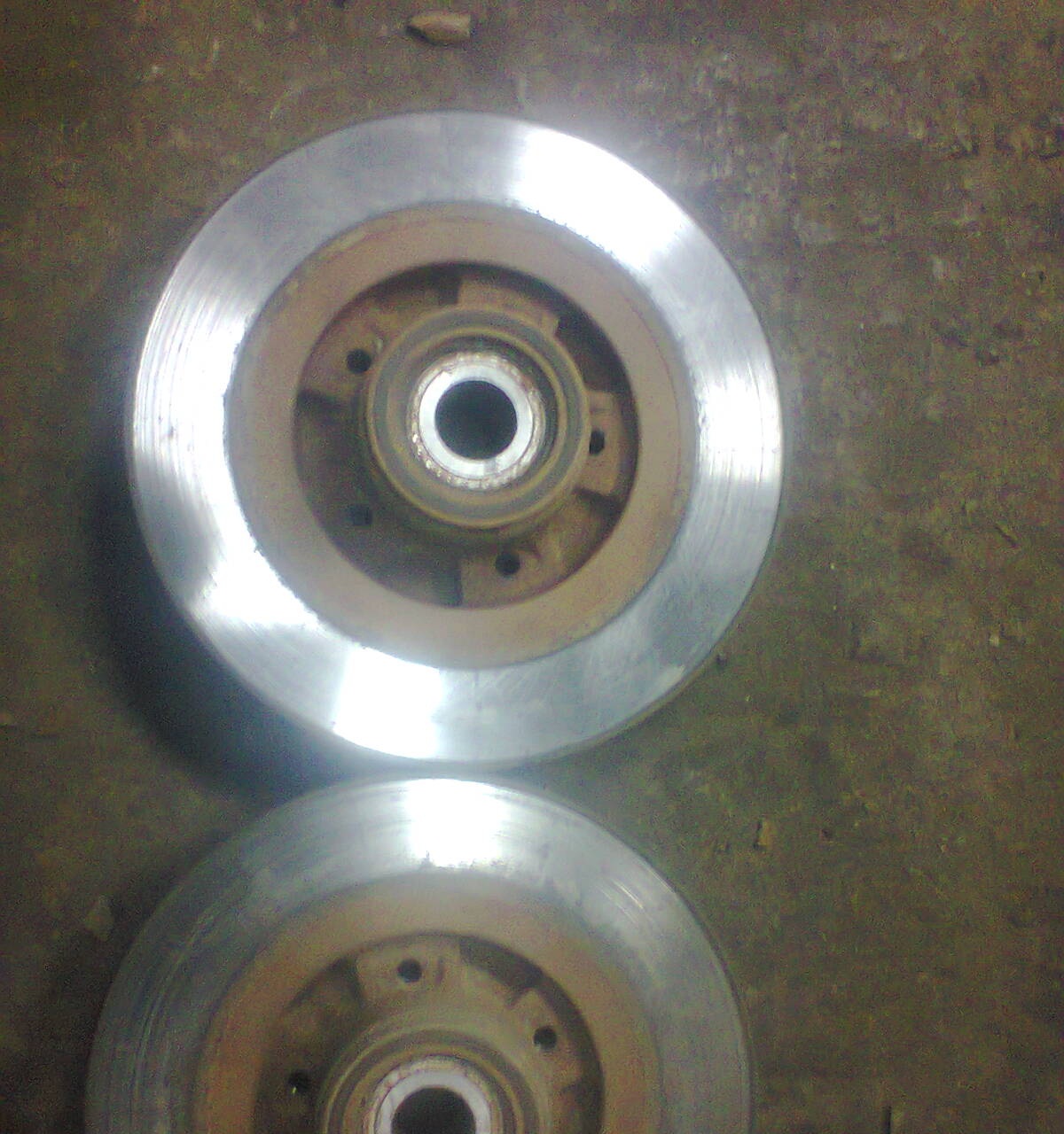

Я лично делаю по месту либо со штатного примерно лекало снимаю.потом все равно дорабатывать приходиться.Два часа на все не спеша!
один диск почищен второй еще нет
примерка
примерно столько надо чтобы закрыть диск

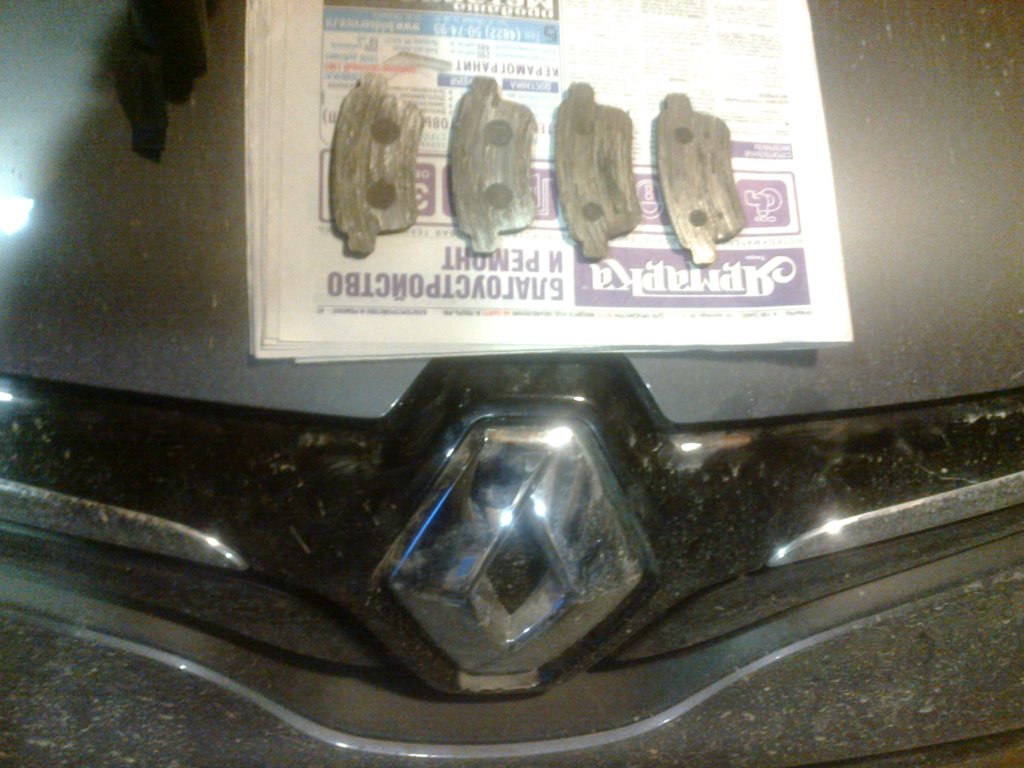

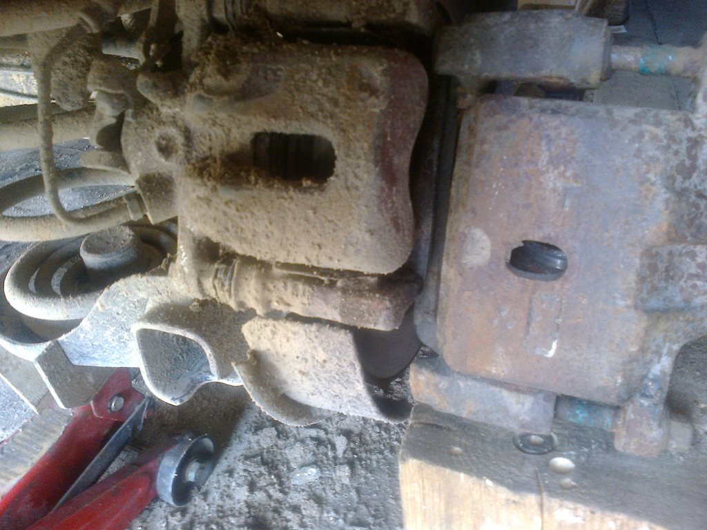

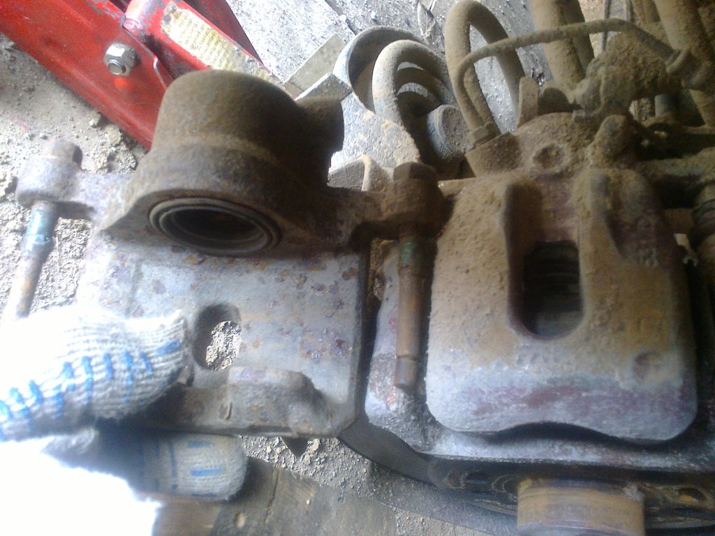

три года или 32 т. км и ОД при ТО3 приговорил задние колодки...... озвучил цену: колодки- 2700 (какая то акция до конца февраля...без акции где то 3700) замена 700 и настоятельно рекомендовал профилактику за 1500 рэ..(на вопрос что значит профилактика? толком нечего не мог ответить :? )... вообщем уехал от ОД со старыми колодками.
колодки решил брать TRW GDB1786 глянул в экзисте 1600рэ в автодоке 1600... покуда рядом с домам есть офис автодока решил зайти на разведку. после десятиминутного поиска в компе мерзкого вида продован озвучил цену в 2040рэ!!!!! на вопрос а что так дорого?, на сайте 1600, в экзисте 1600, а вы мне ..... продован нес всякий бред про какой то месячный оборот, мол я не зарегистрирован у них на сайте, а давайте глянем в экзисте мол 1600 не может быть..... Вообщем кроме как развод на бобло я их не интересовал :shock: в итоге заказал в экзисте.
менял сам.. выточил на токарном приспособу (аналог форса), очистил и смазал направляющие суппортов и колодок.
износ как у всех: наружные колодки 1/3 а внутренние почти в ноль.
В конце лета проверю износ повторно очищу-смажу направляющие и возможно поменяю местами колодки хуже от этого не будет .

Сообщение Дедон69 » 31 мар 2015, 16:12
Наверно,месяц поездил на новой машине,еще на то не съездил,а уже ТЕФАЛЬ ты думаешь о нас! :twisted:Посмотрел,прикинул.Сковородку можно прямо на месте свою делать,без Тефалей.Через два дня привезут мне LPR колодки,по Паджерикам знаю хорошо ходят,пробовал много всяких,соберу все в кучу и через месяц будут выводы.

Сообщение Дедон69 » 05 апр 2015, 21:34
Всё доделал.Начинаем ресурсные испытания.Грязи опять по колено :D

Сообщение Дедон69 » 18 апр 2015, 20:39
Износ колодок два раза за 5тыщ км это уже ни в какие ворота.Поставив сковородки и НОВЫЕ(2й компл) колодки отправился месить грязь.Проехал 150 км по грунтовке,вымыл машину и тормоза керхером,и отправился в обл. центр.30 км пгс(песчано гравийная смесь) дальше 230 км асфальта с лужами.И....................ХРРРРРРР,писец,пришлось ехать к диллеру,где мне за 1300р поставили МОИ колодки,сказали что износ колодок два раза за 5тыщ это не гарантийный случай.. Вообщем одних сковородок мало,это для города. Приехал домой и полез осматривать Паджеровские супорта,на которых не просто по грязи,а еще и по уши в грязи ездят и не по 5 тысяч,после пол мильена км на Паджерах,уж я то знаю.Вывод видно сразу.Супорт Кангу это воронка для сбора грязи.Решение созрело сразу.Я этот долбаный суппорт просто заварил нахрен. Проехал уже 2тыщи км.,грязи меньше не стало колодки целые. Сразу УБЕДЮ по поводу перегрева,не переживайте,на дисках даже слюни не шипят.Видели бы что из себя представляет тормоз на Паджеро 4 после оттормаживания хотя бы со 120...но колодки то не подыхают.На фотках задний суппорт от Паджеро 2,как говорится почувствуйте разницу. :D

Сообщение DAN » 18 апр 2015, 20:57
Дедон69 писал(а):Износ колодок два раза за 5тыщ км это уже ни в какие ворота.
Боюсь, с такими «рекордными» показателями вы скоро тормозные диски замените :shock: А как обстоят дела с износом передних колодок?
